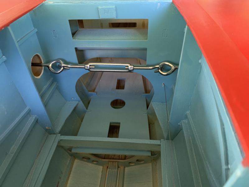

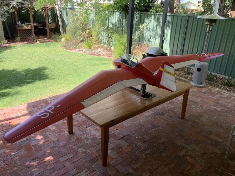

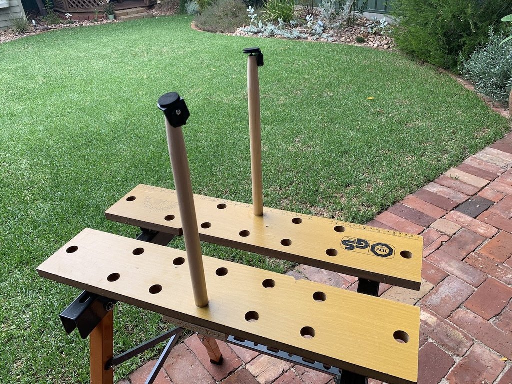

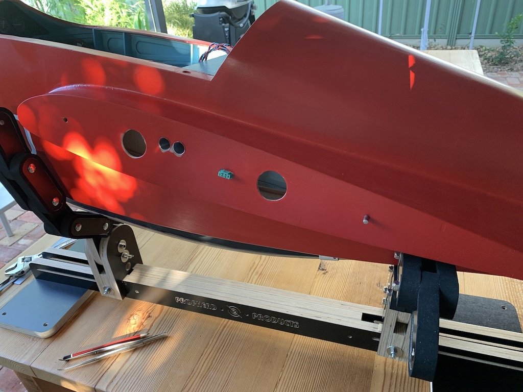

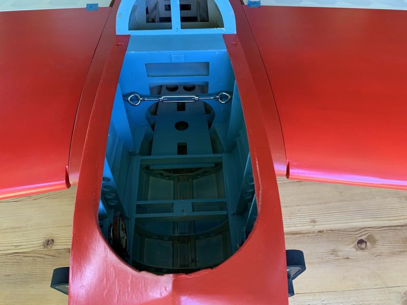

Ziggy Opublikowano 15 Grudnia 2019 Autor Opublikowano 15 Grudnia 2019 Witam, Nareszcie sukces. Tak to zrobiłem i pasuje bez problemów. Ta śruba moge spokojnie docisnac skrzydla.Schodza sie bez problemów A tak wyglada calosc po złożeniu. Teraz musze dokończyć polaczenia serw. Koniec budowy juz niedługo. Ziggy 1
Granacik Opublikowano 15 Grudnia 2019 Opublikowano 15 Grudnia 2019 Piękny model. Ja bym zaproponował nakrętki kontrujące na tej śrubie rzymskiej, przynajmniej jedną na haku z prawym gwintem. Tak dla świętego spokoju. Pozdrawiam

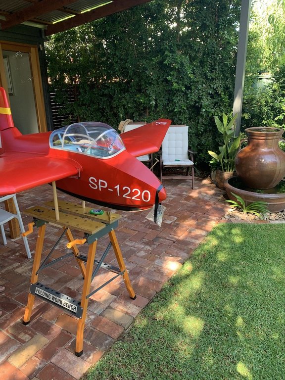

Ziggy Opublikowano 18 Grudnia 2019 Autor Opublikowano 18 Grudnia 2019 Witam, Rozpocząłem wklejanie klap, uzywam żywicy ( powolnej ). Wychylenia pomierzone, dobrze pasuje. Ale od wczoraj zrobilo sie ciepło i będzie to trwało az do Piątku, ma pomoc dojść do 45 C Koniec klejenia bo żywica robi sie twarda juz przy mieszaniu. Fotka z temperatura dzisiaj o 1630 - w cieniu. Jesli jest zimno w Polsce to zapraszam do wzięcia tego naszego ciepła. Ziggy
Grzesiek Opublikowano 18 Grudnia 2019 Opublikowano 18 Grudnia 2019 W polsce mamy temperatury ok 10-12 stopni.Nienormalne jak na tą porę roku.Model przepiękny.
BRoman Opublikowano 18 Grudnia 2019 Opublikowano 18 Grudnia 2019 Na fotografii widać żeberka przy kadłubowe skrzydła . Są takie bez noska.Czemu ma to służyć ?

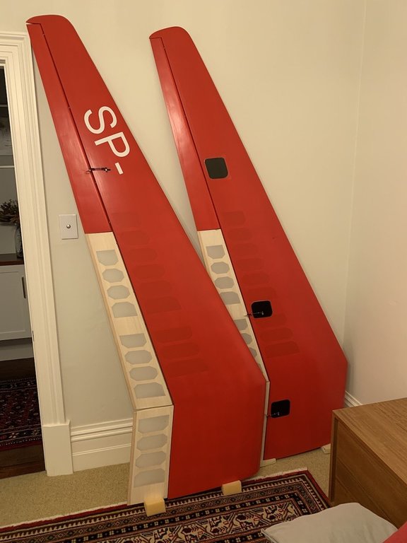

Ziggy Opublikowano 26 Grudnia 2019 Autor Opublikowano 26 Grudnia 2019 Witam, Dzisiaj troche do przodu. Zamontowalem servo do steru kierunku i podloczylem wszystko bardzo cienkimi linkami - zestaw Dubro. Działa dobrze. Narazie zrobiłem popychacze do lotki i steru wysokości skrzydla lewego. Wklejam pozostałe czesci to drugiego skrzydła i za pare dni będzie zrobione. Teraz mam przerwę w pracy, więcej czasu na modelowanie. Wesołych Swiat dla wszystkich modelarzy. Ziggy
Ziggy Opublikowano 5 Stycznia 2020 Autor Opublikowano 5 Stycznia 2020 Witam, Dzisiaj pracuje w domu. Niesamowite co sie dzieje w Australji. Ogromne pożary. W Adelajdzie było 42 stopni w piątek a dzisiaj tylko 14 stopni i pada. Wszystkie polaczenia i napędy skończone. Rurka pitota zamontowana, ster kierunku podłączony. Teraz musze zrobić klapki to zamknięcia okienek dla serw. Wywazenie i bede gotowy do lotu. Ziggy 1

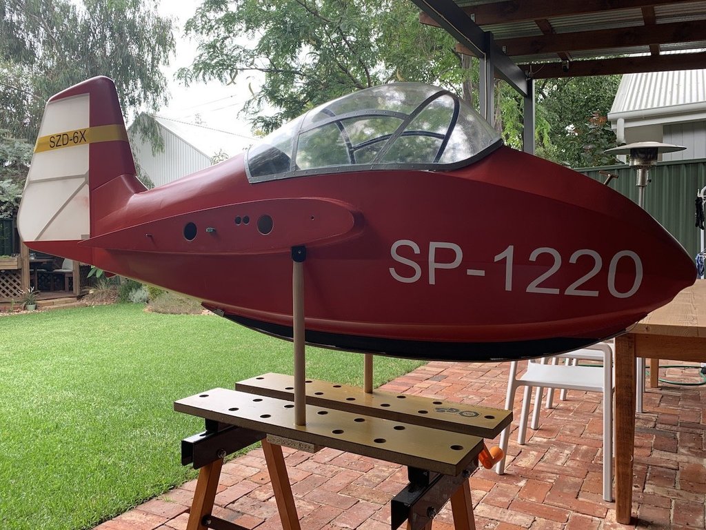

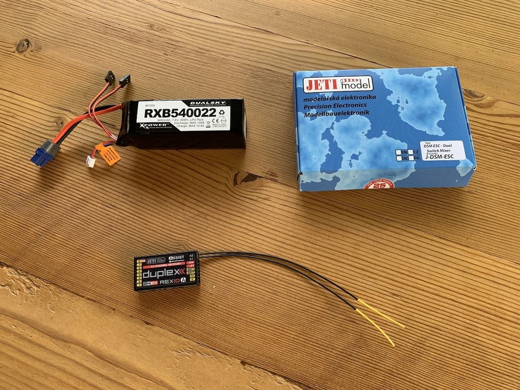

Ziggy Opublikowano 6 Lutego 2020 Autor Opublikowano 6 Lutego 2020 Witam, Skrzydla skończone. Teraz polonczenia w kadłubie.Taka jest bateria, odbiornik z Gyro ( mysle ze sie bardzo przyda ) i dostałem taki wyłącznik, nie bede musiał nic przekładać w kabinie. Mam plan w ten weekend aby wyważyć model. Oblot za 4 tygodnie ??
Ziggy Opublikowano 15 Lutego 2020 Autor Opublikowano 15 Lutego 2020 Witam, Zrobilem takie cos do wyważenia modelu. Uzylem elementy z Great Planes CG Balancer. Moge teraz dokładnie dobrać wymiary do szerokości kadluba. Podstawa jest bardzo stabilna. Zrobilem probe z kadlubem - na razie wszystko OK. Dzisiaj bardzo wieje wiec nie moge wyważyć całego modelu. Prognoza pogody jest dobra na poniedziałek.

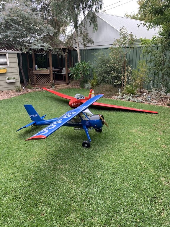

Ziggy Opublikowano 1 Marca 2020 Autor Opublikowano 1 Marca 2020 Witam, Dzisiaj niespodzianka dla mojej zony. Przyszła Wilga 1/4 scale ( Frish model ).Dostalem ten model od mojego kolegi, nie używał jej do holowania od 10 lat. Została przemalowana i dostała znaki rejestracyjne takie jak to było w aeroklubie szczecińskim. To był pierwszy lot samodzielny mojej zony na tym samolocie i zrobiła około 2000 holów. One sie tego nie spodziewała i w nagrodę dostałem dwa drinki ( gin & tonic ) Nie wiem czy dam rade na uruchomienie Wilgi na oblot Nietoperza - lot zaplanowany na 22 Marca.Musze zalozyc nowe amortyzatory do podwozia. Ziggy 2
elpazo Opublikowano 1 Marca 2020 Opublikowano 1 Marca 2020 Piękny zestaw, z tego co zrozumiałem Żona jest pilotem więc Zigi ma wielkie szczęście. Żona będzie Nietoperza holować, i to jest to. Brawo i wielkie gratulacje. Władek
songbird Opublikowano 1 Marca 2020 Opublikowano 1 Marca 2020 Ziggy, fantastyczne lotnicze zoo! Gratulacje!
Shock Opublikowano 1 Marca 2020 Opublikowano 1 Marca 2020 Jak typowe malowanie Wilgi mi się średnio podoba tak ta wygląda znakomicie . Nie wiem jak z widocznością na niebie ale powinna być chyba dobrze widoczna ? Gratulacje, fajny zestawik

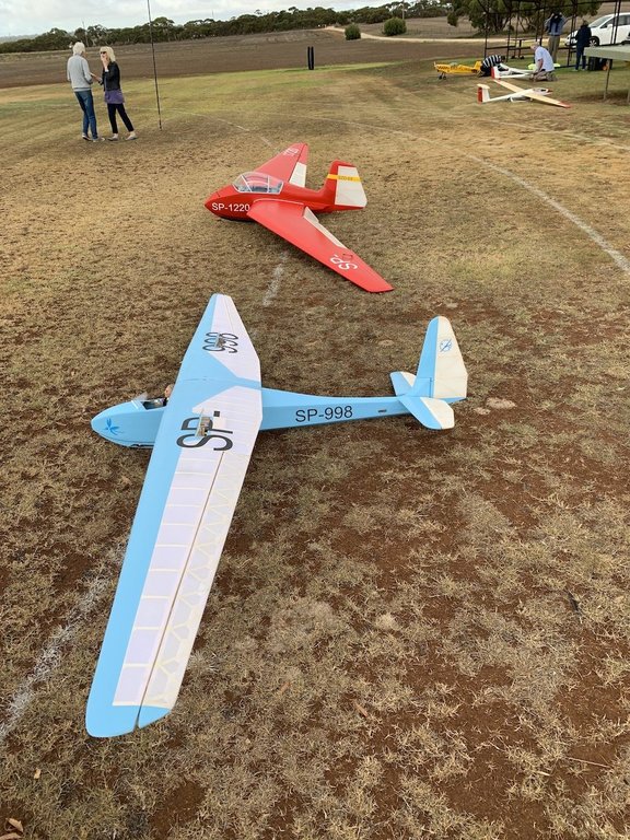

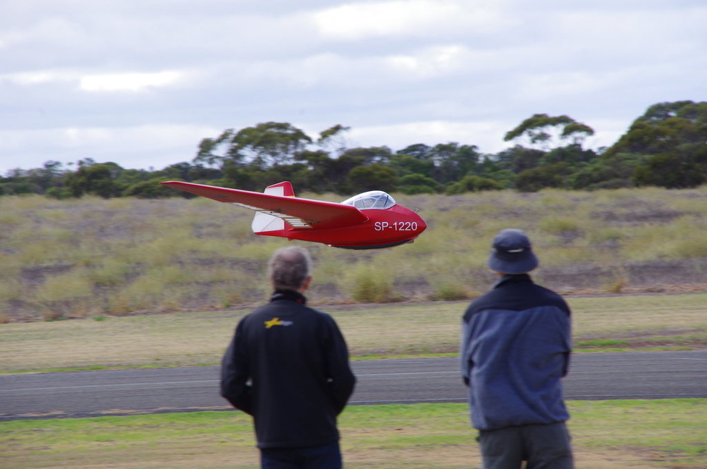

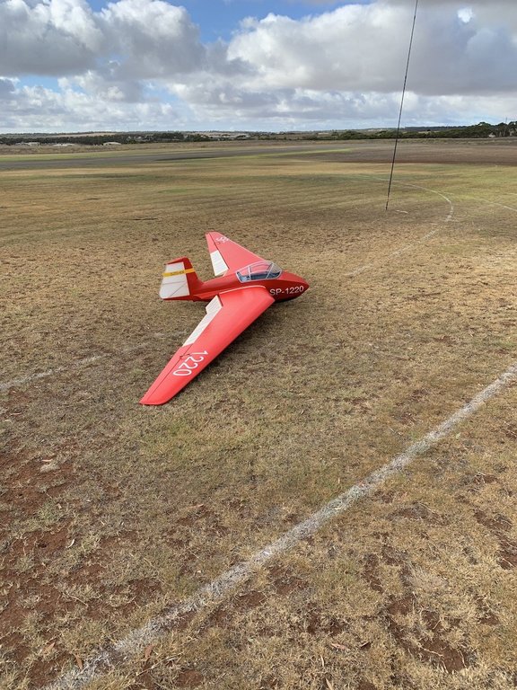

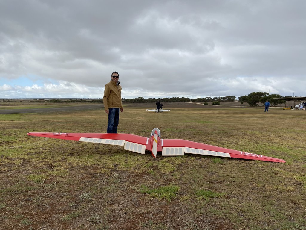

Ziggy Opublikowano 22 Marca 2020 Autor Opublikowano 22 Marca 2020 Witam wszystkich modelarzy, W nieprzewidywalnych czasach chce dodać cos na pozytywna nutę : NIETOPERZ zostal dzisiaj oblatany z Komarem 1/4 skali zbudowanym tutaj w Adelajdzie przez mojego kolega. Zrobione 3 loty i chyba musze odjąć troche ciężaru z nosa bo ster wysokości jest bardzo soft. Krazy bez problemy i jest bardzo stabilny. Na razie zdjęcia i przygotuje film później. Trzymajcie sie i NIE dajcie sie temu wirusowi. 2 2
Andrzej Klos Opublikowano 22 Marca 2020 Opublikowano 22 Marca 2020 Gratulacje, czekamy na film. To u Was tak zimno?
