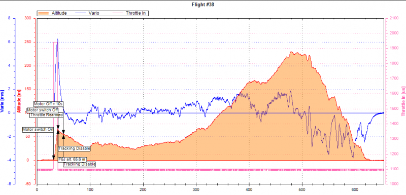

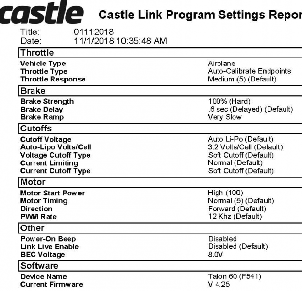

Konrad_P Opublikowano 2 Listopada 2018 Opublikowano 2 Listopada 2018 Nie umiem zrobić tak żeby wyświetlić tą dolną różową linię. Nie wiem co to za parametr. Tu ustawienia regulatora. A to log z dzisiejszego lotu.
Wiesiek1952 Opublikowano 2 Listopada 2018 Opublikowano 2 Listopada 2018 Po pierwsze to masz w Castle Throthle endpoints Auto-Calibrate. Czyli w kazdym właczeniu jest kalibracja zera. Nie ma takiej potrzeby. To jest pierwsze do zmiany. PWM 12 KHz. Hmmmmmmmm... 8 to standard. 16 to tez standard. 12 to jakos tak w połowie. Zobacze w swoim gdzie sie ta filoetowa linię włącza.
