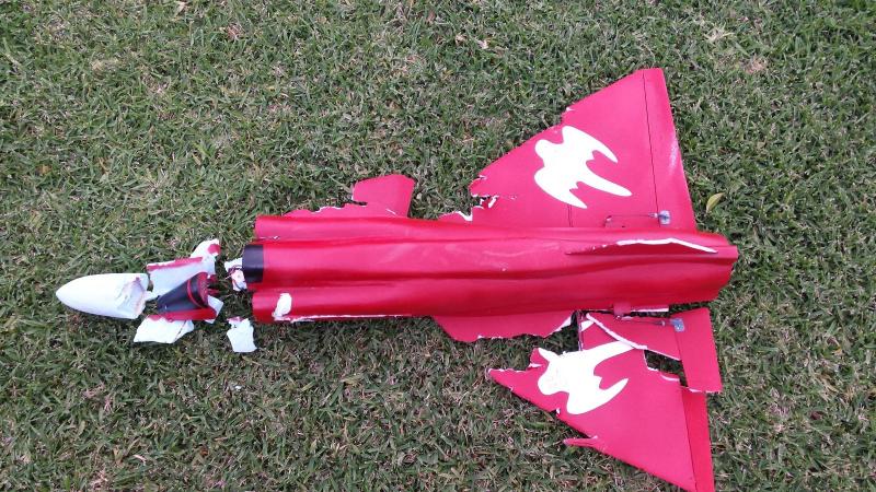

Kolejna moja kraksa, tym razem wina pilota.

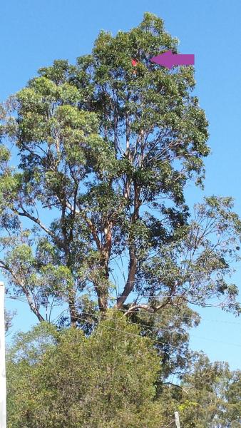

W trzecim locie model wyladowal na najwyzszym w okolicy drzewie eukaliptusowym.
Po kilku godzinach zrobilo sie wietrznie i model spadl na ziemie i wyglada teraz tak sobie:
Mysle, ze go odbuduje.

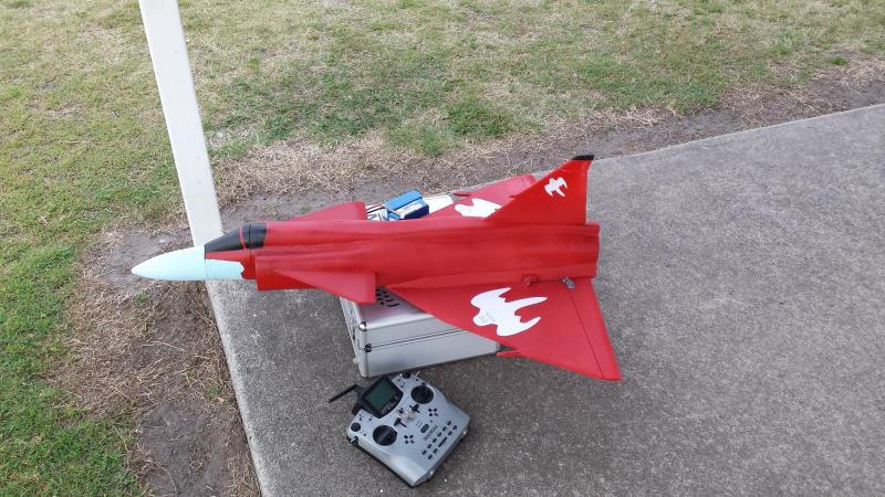

Po poczatkowych problemach ze startem, a raczej z wyrzucaniem z reki (stad troche zmodyfikowany nos :(  ) Viggen latal doskonale, jak "szczala", zupelnie inaczej niz modele ze smiglem  W porownaniu z innymi modelami EDF byl wyjatkowo cichy, w czasie lotu slychac bylo tylko szum powietrza, Super!  Wszystko to dzieki wywazeniu silnika z wirnikiem.  Niestety nie mam zdjec ani video z lotow.  Polecam model!

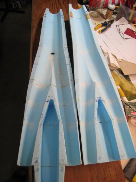

Jak zawsze troche pokombinowalem w czasie budowy:
- zamiast sklejac "odcinki" kadluba, zbudowale dwie wanny; gorna i dolna aby uniknac ostrych i nierownych krawedzi na wlocie powietrza (a takze zeby zrobic prosty i rowny kadlub).  Kanal wlotowy powietrza wyszlifowany i polakierowany.

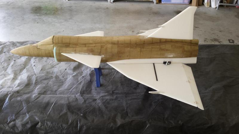

- okleilem kadlub papierem pakowym na bialy, wodoodporny klej aby go wzmocnic

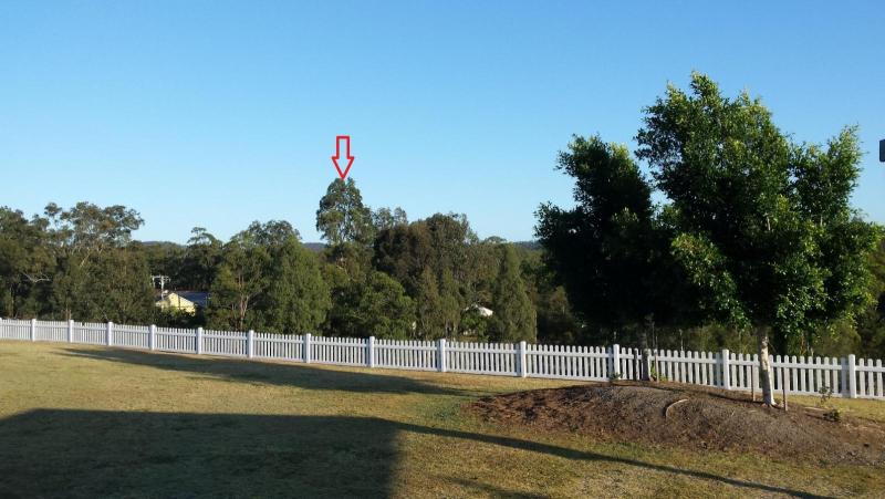

Tu jest drzewo (od strony pola) , ktore "nagle" wyroslo:
