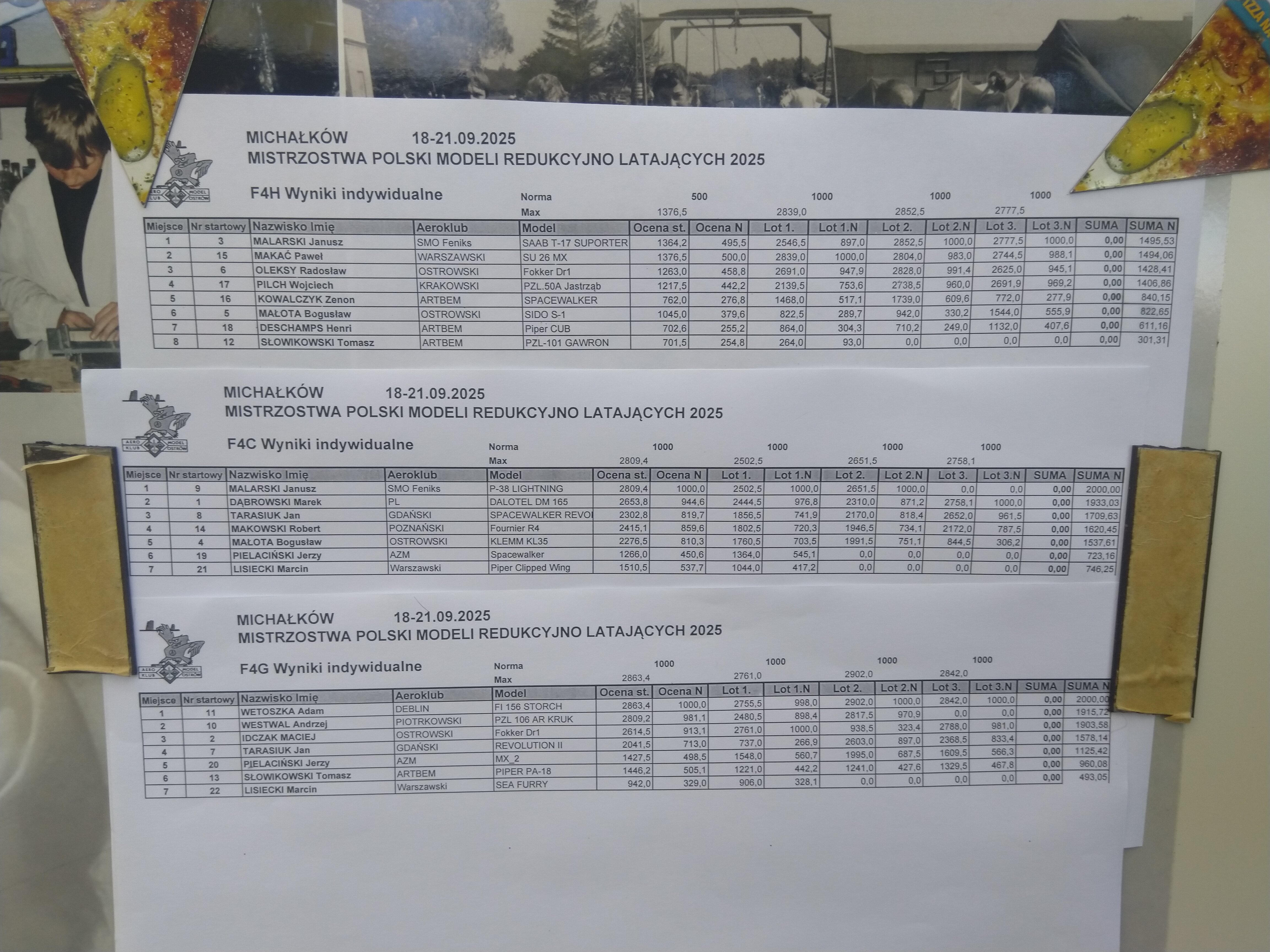

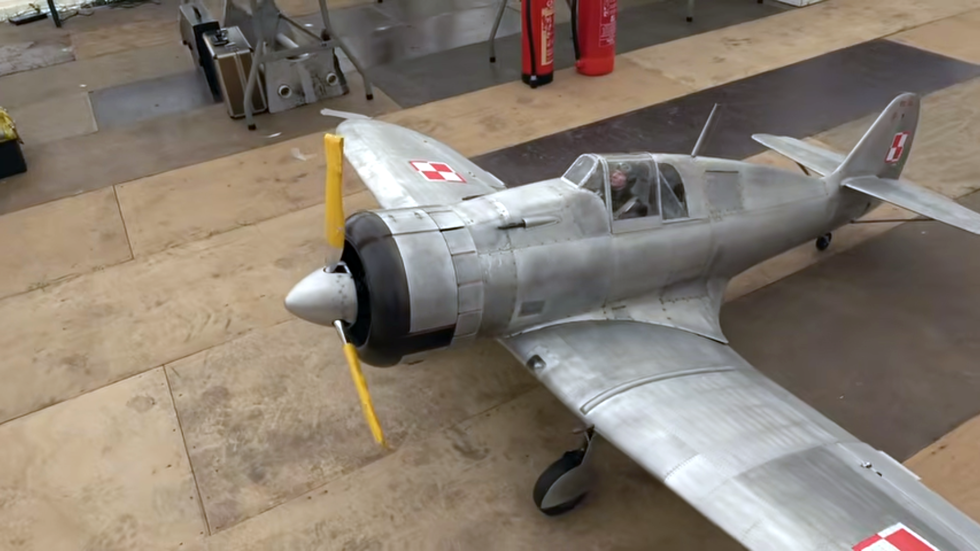

Ta odpowiedź cieszy się zainteresowaniem. mecenas Opublikowano 23 Września Autor Ta odpowiedź cieszy się zainteresowaniem. Opublikowano 23 Września Czołem. Model pierwszy raz wziął udział w zawodach Mistrzostw Polski Makiet w kat. F4H i zajął 4 miejsce. VID-20250921-WA0000.mp4 20
kesto Opublikowano 23 Września Opublikowano 23 Września Super. Debiut jak na pierwszy udział w zawodach udany.
paweln7 Opublikowano 23 Września Opublikowano 23 Września 2 godziny temu, mecenas napisał: zajął 4 miejsce. Czyli Model niedopracowany albo pilot . . . . . . . . 😀 A Tak na poważnie to wielkie Gratulacje i abyś znalazł się następnym razem na szczycie .
RomanJ4 Opublikowano 23 Września Opublikowano 23 Września Też bardzo Ci gratuluję ożywienia legendy. Pięknie lata. Trzymam kciuki za dalsze sukcesy...

mecenas Opublikowano 24 Września Autor Opublikowano 24 Września Tak, filmik nakręcony na MP. 17 godzin temu, paweln7 napisał: Czyli Model niedopracowany albo pilot . . . . . . . . 😀 Paweł, latając w zawodach wiesz że potrzebna jest dobra dokumentacja do oceny statycznej, i właśnie za brak dobrej dokumentacji "przycięte" zostały punkty. Pilot też również nie umiał startować z trawy😉.
