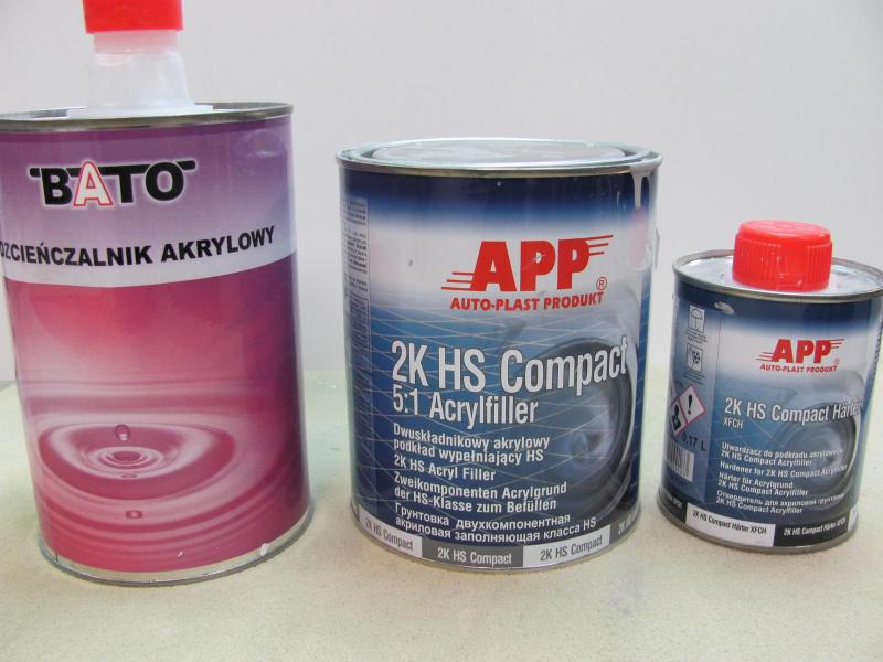

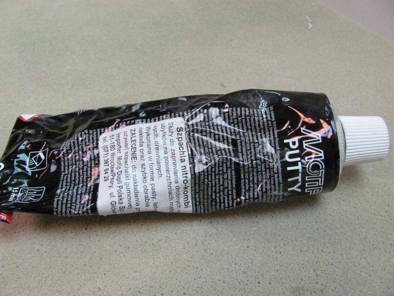

Lucjan Opublikowano 22 Listopada 2016 Opublikowano 22 Listopada 2016 Witam ! Aerozole są drogie i mało wydajne. Ja używam z powodzeniem takiego oto zestawu: Materiał jest lekki, można nakładać miękką plastikową szpachelką , wałkiem ,a po rozcieńczeniu pistoletem . Bardzo dobrze szlifuje się na sucho i mokro .Polecam papiery ścierne , Mirka, Indasa, 3 M. Do wypełniania drobnych rys stosuję szpachlówkę Nitro Combi Oczywiście materiały te mogą być od innego producenta, szukamy tanich a dobrych . Pozdrawiam Lucjan
mecenas Opublikowano 23 Listopada 2016 Autor Opublikowano 23 Listopada 2016 Cześć Romanie, Tak, tak , wszystkie te linki znam i korzystałem z nich zbierając informację do projektu, dzięki za zamieszczenie . Cześć Lucek, Aerozole są drogie i mało wydajne Tak, owszem, ale nie wszyscy mają takie super warunki do pracy (chodzi o pracownię i wyposażenie - kompresor, pistolet itp.). Chętnie bym wypróbował Twoje "wynalazki" - bardzo one "waniają"? Panowie, Mam mały problem z oszkleniem kabiny. Gdzieś, kiedyś natrafiłem na wątek, w którym była pokazana "maszyna" do tłoczenia kabin, ale nie mogę tego znaleźć. Ewentualnie, poszukuję firmy lub osoby, która ma możliwość tłoczenia takich rzeczy. Macie jakieś pomysły?

Lucjan Opublikowano 23 Listopada 2016 Opublikowano 23 Listopada 2016 Cześć Romanie, Tak, tak , wszystkie te linki znam i korzystałem z nich zbierając informację do projektu, dzięki za zamieszczenie . Cześć Lucek, Tak, owszem, ale nie wszyscy mają takie super warunki do pracy (chodzi o pracownię i wyposażenie - kompresor, pistolet itp.). Chętnie bym wypróbował Twoje "wynalazki" - bardzo one "waniają"? Panowie, Mam mały problem z oszkleniem kabiny. Gdzieś, kiedyś natrafiłem na wątek, w którym była pokazana "maszyna" do tłoczenia kabin, ale nie mogę tego znaleźć. Ewentualnie, poszukuję firmy lub osoby, która ma możliwość tłoczenia takich rzeczy. Macie jakieś pomysły? Cześć Wojtku ! Zapach taki sam jak aerozole. Jak wspomniałem wcześniej można nakładać nie rozcieńczony materiał wałeczkiem , potem zeszlifować nadmiar i jest O.K.
