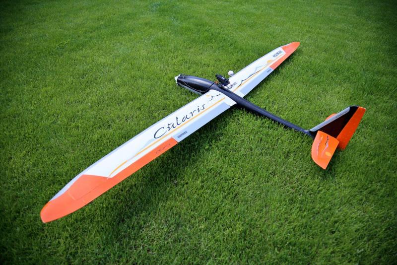

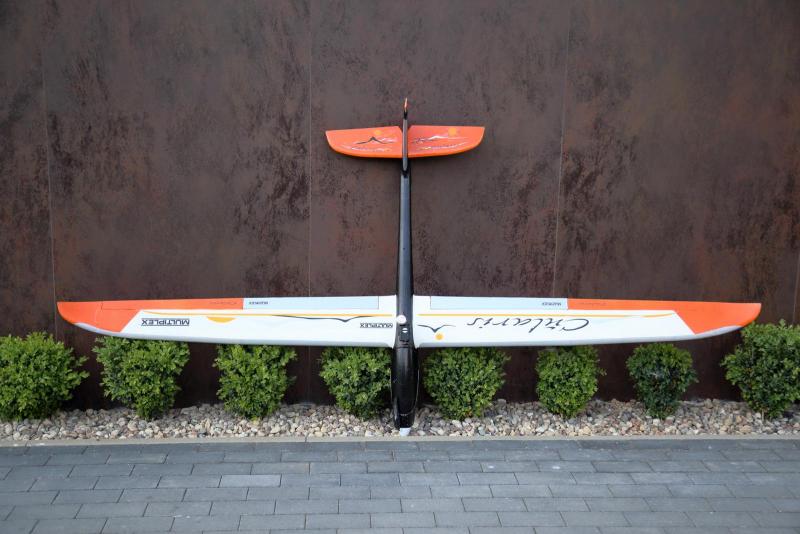

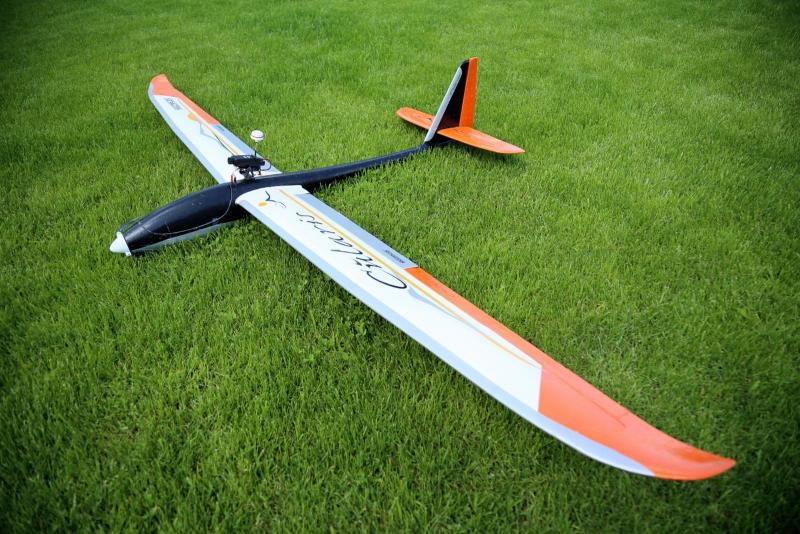

A pochwalę się.... :-)
może komuś się przyda...

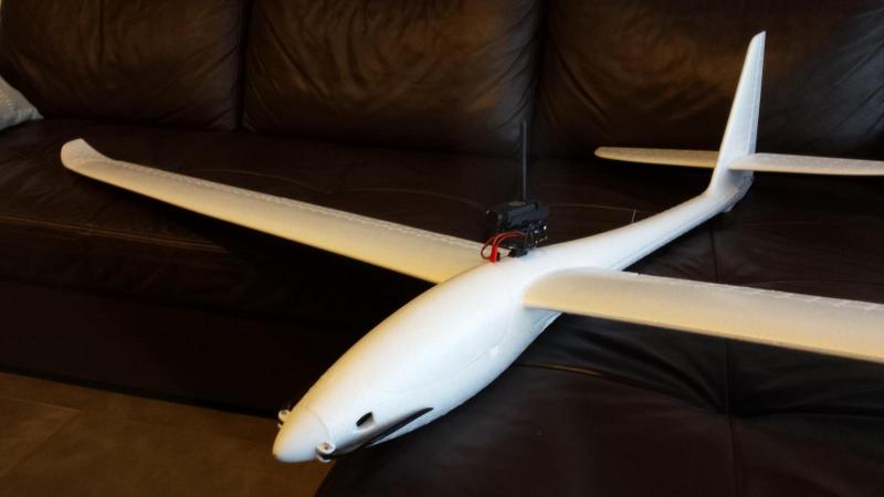

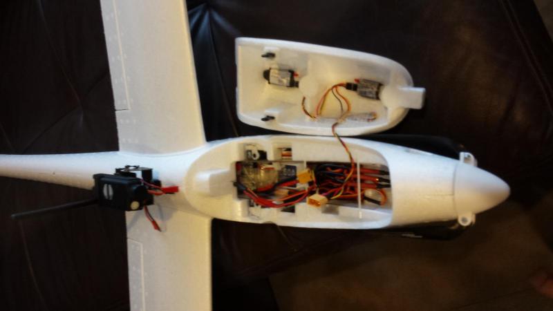

Od tego się zaczęło:
Wersja z nadajnikiem 200mW
oblot:
https://www.youtube.com/watch?v=Xh99ziXh-nY&t=9s

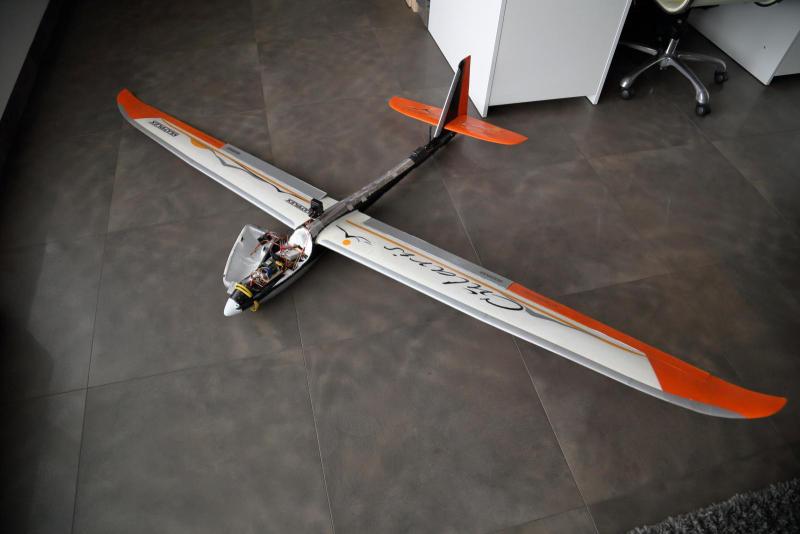

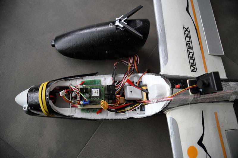

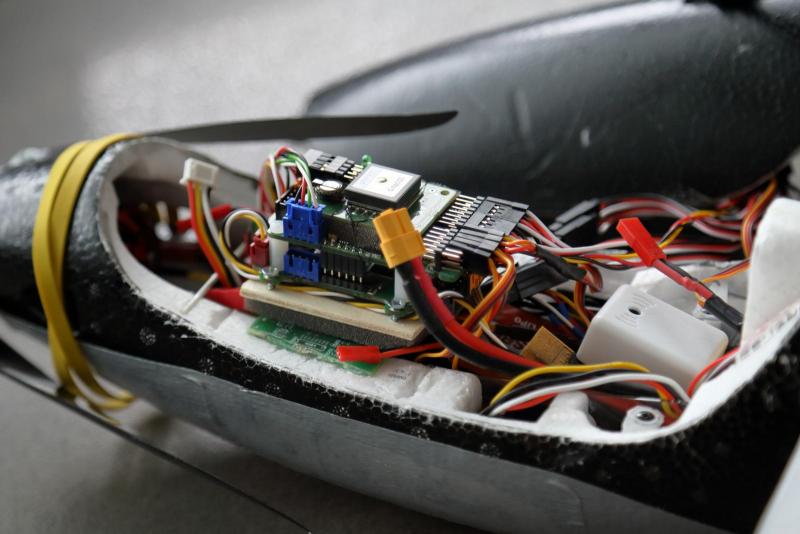

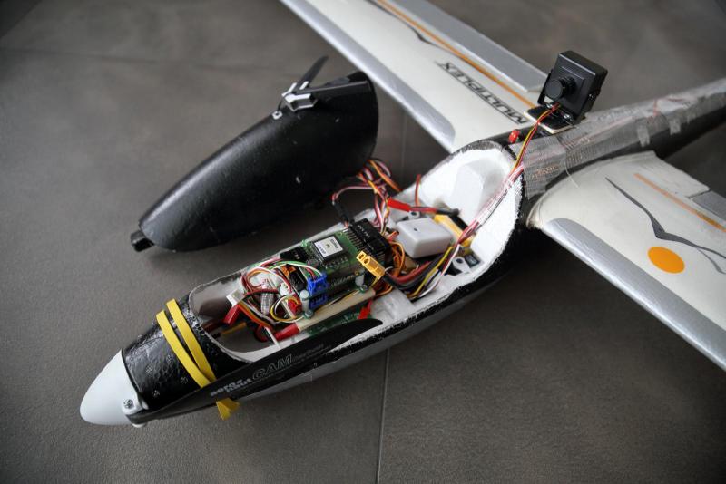

Później nastąpiła przeróbka.

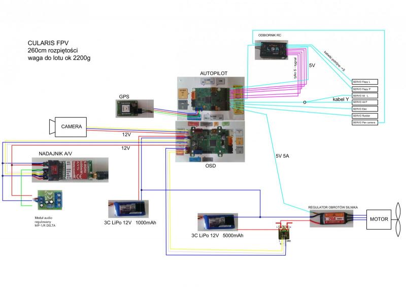

Wersja z nadajnikiem 600mW + Pitlab&Zbig Autopilot z OSD
masa do lotu: 2400g, wychodzi 43g/dm2.
oblot (udało się złapać termikę w 9-13 minucie, pomimo 2,2kg wagi modelu):
Teraz muszę popracować nad zasięgiem i jakością obrazu.
pozdrawiam
SokoleONE

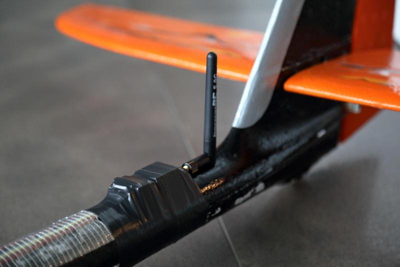

Model zacny  fajnie lata, tylko zasięg video marny jeśli chcesz pozostać na 5,8 GHz to zmień antenki na koniczynki. zajrzyj na forum rc-fpv.pl kolega Kkacper robi całkiem przyzwoite anteny za niewygórowaną cenę .
mam takie antenki:
https://hobbyking.com/en_us/5-8ghz-circular-polarized-antenna-set-transmitter-and-receiver-sma.html
i do odbiornika taką:
http://abc-rc.pl/antena-panelowa-14dbi#axzz4Qg9hMRyS
muszę przetestować zestaw z dala od linii wysokiego napięcia (bo ostatnio było blisko) i zobaczyć co one dadzą...
Ogólnie chciałbym osiągnąć 5km zasięgu , ale nie dalej. tyle mi wystarczy. :-)
Stachu gdybym znał twoją żonę to wystąpiłbym u niej dla Ciebie o "pochwałę w jadłospisie" B) . Bardzo fajnie przedstawiłeś schemat blokowy FPV.
