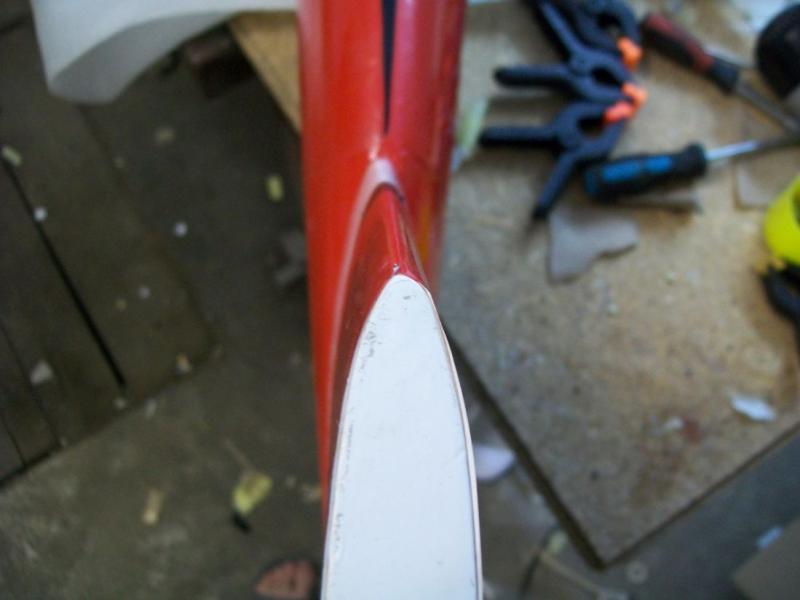

Tak się zastanawiałem nad tymi natarciami i nie pamiętam jak Krzysio ma w swoim zrobione ale czy nie za ostro są zrobione. Oryginał ma takie jak na foto.
Przesiedziałem trzy dni w garażu i efekty.
Tomek to ja może sobie wydrukuję twoje z zdjęcia z krawędziami natarcia w odpowiedniej skali , i posłużę się nimi jako szablonami , tym sposobem dokładnie będę miał skopiowany kształt krawędzi natarcia.

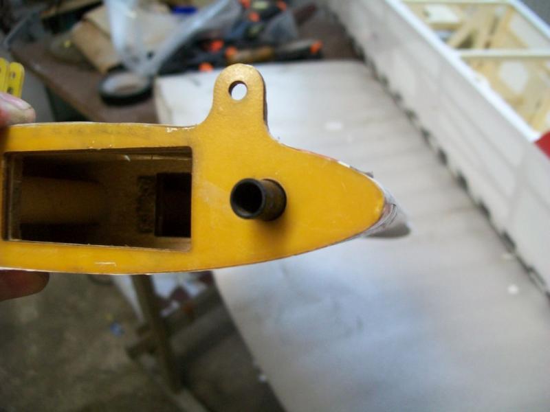

W najbliższym czasie muszę zamówić przyspieszacz do CA to przy okazji zamówię zawiasy i rurkę węglową z której będzie zrobiona stabilizacja aby stateczniki sie nie obracały na dźwigarze.

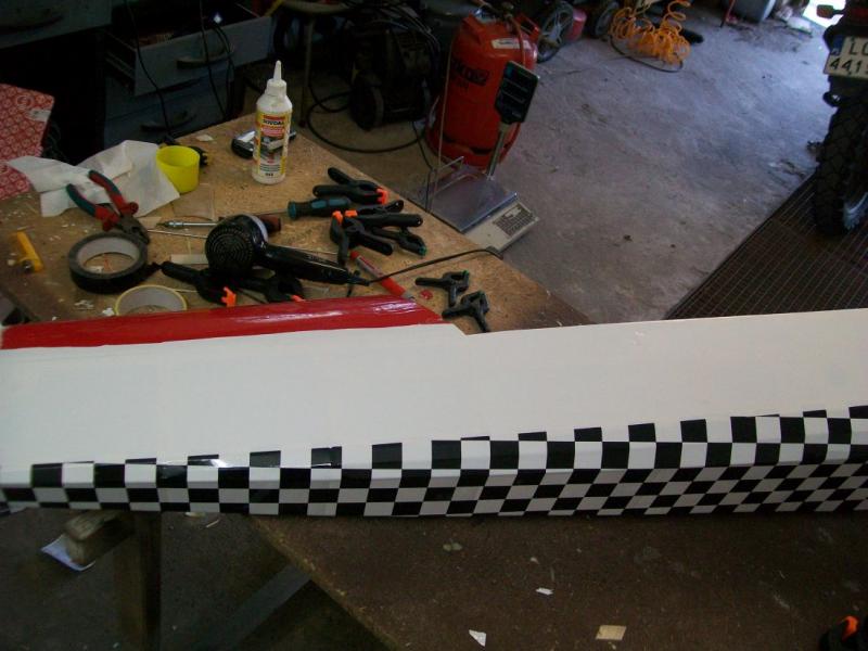

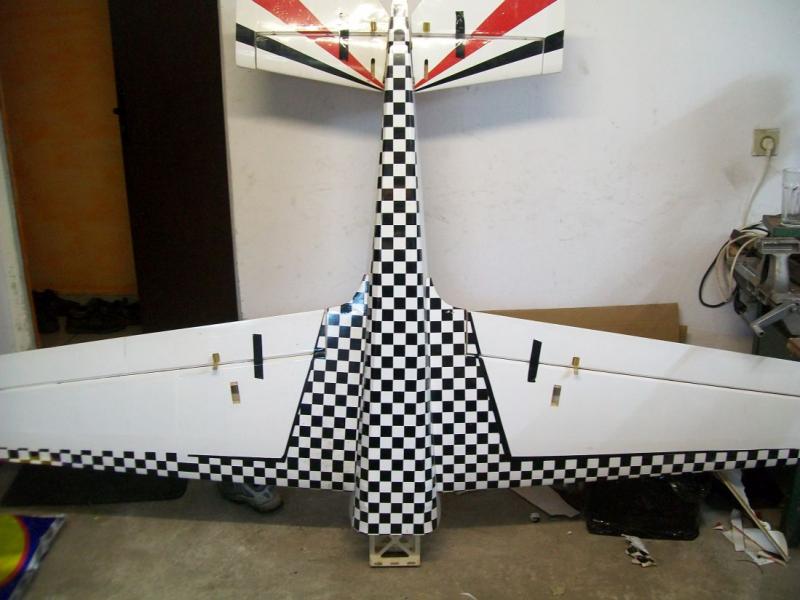

Super wygląda ta szachownica :D
No taką folię mam bo została po poprzednim kadłubie,więc robie z tego co mam.

16mm to idzie jako konstrukcja w skrzydło? Pytam bo w oryginale nie ma takich rurek w skrzydle.
Nie, na tych rurach 16mm skrzydło się składa a po sklejeniu skrzydła rury są usuwane ze skrzydła.

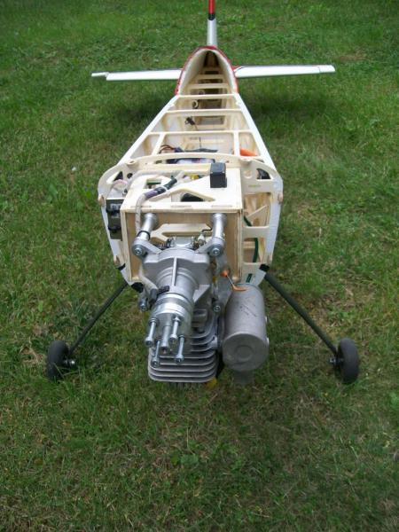

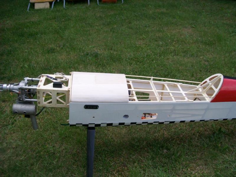

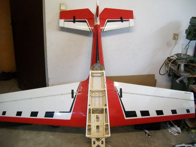

U mnie trochę do przodu. Czekam na śmigło,zawiasy do kierunku (przy krecie część się wyłamała) i zbieram kasę na kabinkę i maskę.
Waga do lotu będzie jakieś 6,80kg (skrzydła,stateczniki,kierunek-ori goldwing).

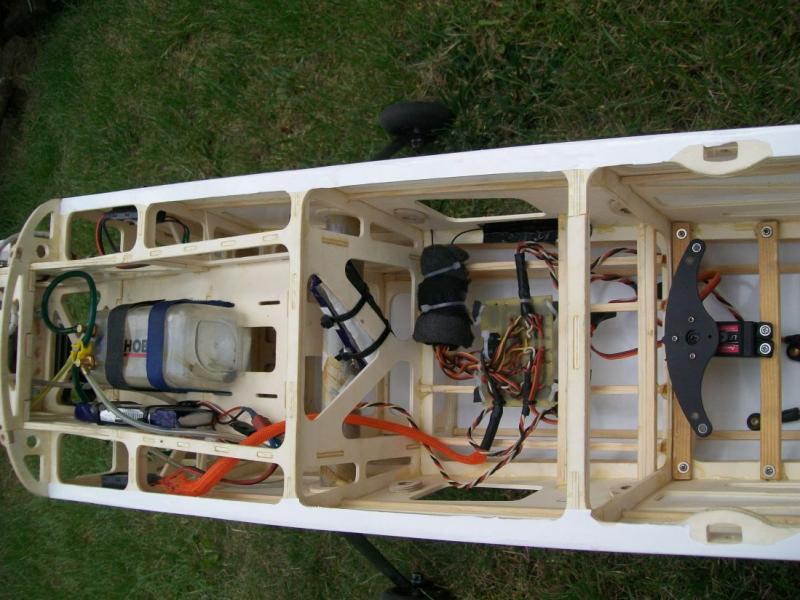

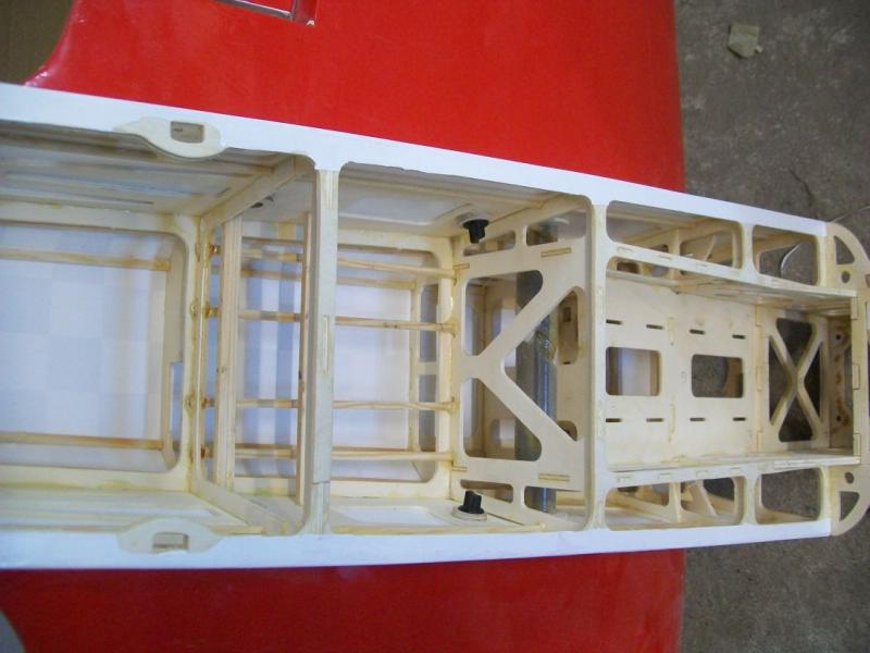

Fajnie :) ale czy to serwo od gazu zmieści Ci się pod maską?
Jeżeli dobrze widzę to masz na kierunku serwo Power HD 20kg? Ile na nim latasz i jak go oceniasz?
