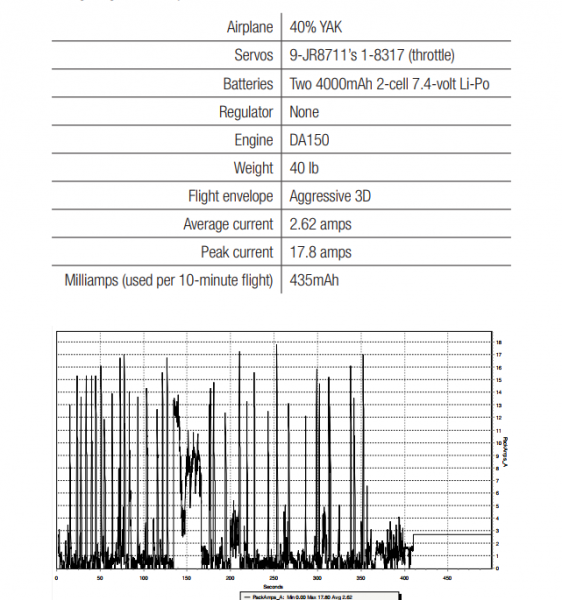

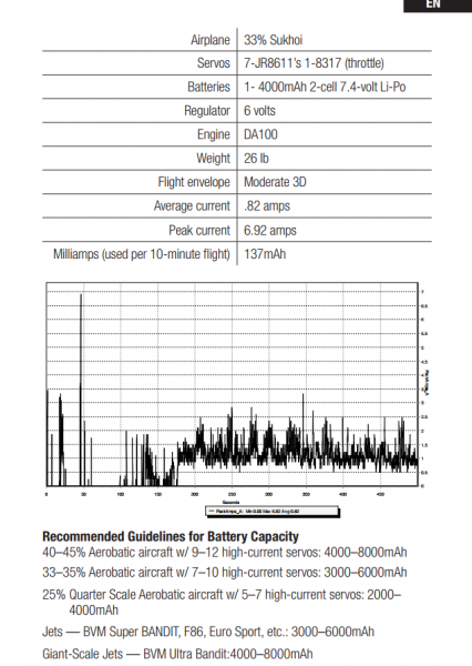

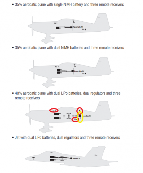

Graffi_25 Opublikowano 13 Grudnia 2017 Opublikowano 13 Grudnia 2017 Ujmę to tak do tej pory nikt nie odpowiedział na podstawowe pytanie Wieśka " jaki prąd pobiera model" więc odpowiadam nie ja tylko instrukcja odbiornika Mało tego ta instrukcja pokazuje jak i gdzie w modelu instalować anteny/satelity których też nie wymyśliła po to żeby się na to denerwować tylko po to żeby zasięg był ( " w jednym i drugim rogu pokoju/czytaj na całym lotnisku niezależnie od położenia modelu) . Wieśku więc tak: 1. Model 33% to model około 2,6m który ma 8 serw z czego 7 z nich o mocy 16kg no i to na gaz szybkie i dokładne (6kg) ale już słabsze, w piku pobiera niecałe 7A - przy locie nie przekracza 3,5A ( cały model wszystkie serwa ) 2. Model 40% to model 3,1m pobiera prąd niecałe 18A - 10 serw ( ciekawi niech sprawdzą w GOO ile ciągną kg) 3. Więc model 25% to model 2,2m gdzie potrzebujesz w sumie na zasilanie 2000-4000mAh ( w sumie czyli dwa pakiety po 1500mAh) i latasz spokojnie cały dzień bo ja mam pakiety 1600mAh w swoim modelu i po pobycie na lotnisku rzędu 4h i zrobieniu 6-8 lotów 10-15 minut ładuję swoje pakiety i... 400mAh w nie wchodzi w sumie 800mAh a prądy które pobiera model są zbliżone do 6A ponieważ mam 4 serwa 16kg + 1 serwo 25kg na kierunek i 1 serwo szybkie ( niestety kupiłem je bo nie było innego a zbliżał się piknik na drugi dzień w Kraśniku) 30kg na gazie z tytanowymi zębami tu to przegiołem wiem ale latam tak już 4 lata. Mało tego mam pakiet na zapłon 1200mAh i po tej samej rundzie lotniskowej przyjmuje 250mAh. Więc proponuję dwa pakiety po 1300mAh na zasilanie i jeden 800mAh na zapłon. Urwiesz ze 100g na pakietach Wykresy i konfiguracje są oczywiście przykładowe wycięte z instrukcji odbiornika ale pokazują jak to wygląda w praktyce, co do satelit to już wszyscy wiedzą dlaczego JR zbankrutował, a co do 2,4 i jakichkolwiek zakłóceń to po kupieniu modułu 2,4 do mojej starej JR9X zapomniałem co to zakłócenia, jedyne co zakłóca kodowany sygnał 2,4 to ziemia ( w sensie jak model znika za nasypem kolejowym to może być problem z zasięgiem) no i wojskowe urządzenia które mają za zadanie sprowadzić wszystko zdalnie sterowane na ziemię w razie W. Pozdrawiam.
