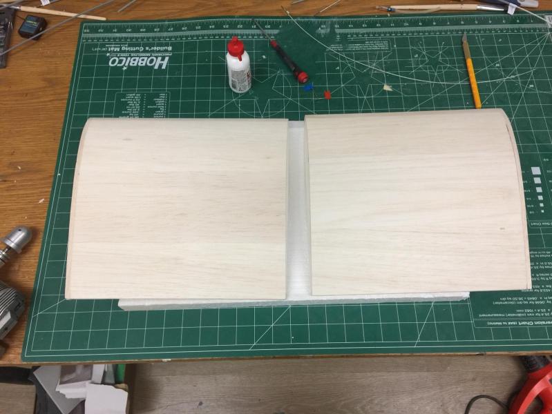

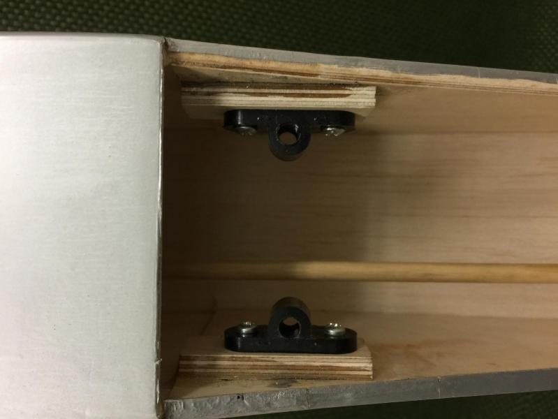

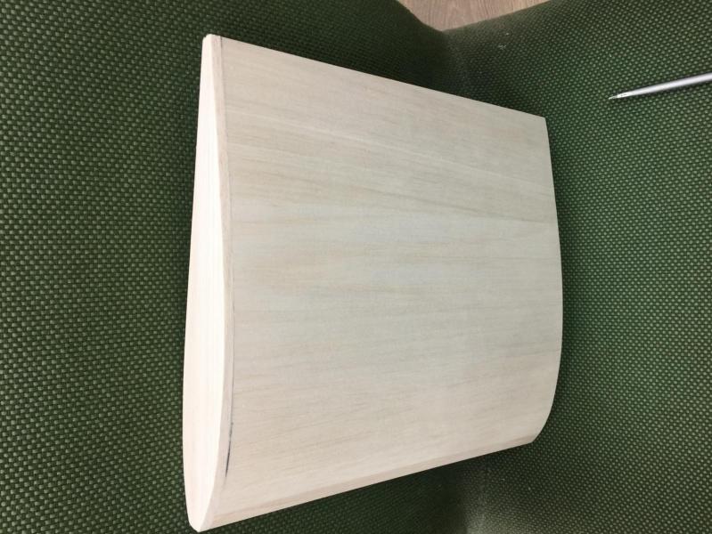

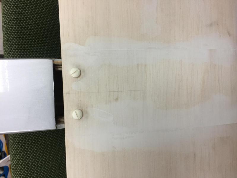

jarek996 Opublikowano 18 Lutego 2018 Autor Opublikowano 18 Lutego 2018 Dla siebie czy dla modelu ? Zamiast 2 dni dla MODELU mialem dwa choroby. Cora wyjezdzajac na ferie , zostala pozbawione przeze mnie choroby ktora ja wchlonalem . Prawie jak w filmie ZIELONA MILA , tylko ja nie wyrzygalem zadnych insektow i miusialem walczyc z goraczka Dzisiaj jednak nie wytrzymalem ( dalej chory , ale ile mozna w domu siedziec ) i pojechalem podlubac. Dokonczylem na "zicher" jedno ucho , wkleilem w kadlub wzmocnienia ze sklejki w celu przykrecenia mocowania skrzydla , wykonalem lotki . Drugie ucho w formie i jutro bedzie gotowe do przyklejenia natarcia ( splyw juz jest ) . Szparka za srubami mocowania skrzydla bedzie wypelniona czescia krawedzi splywu tak aby "spotkala" sie z okejonym od dolu kadlubem.

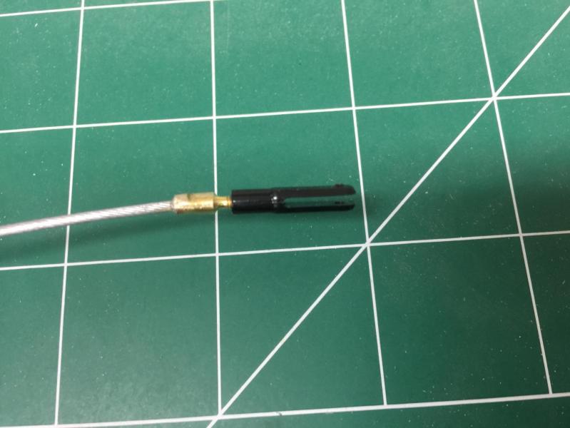

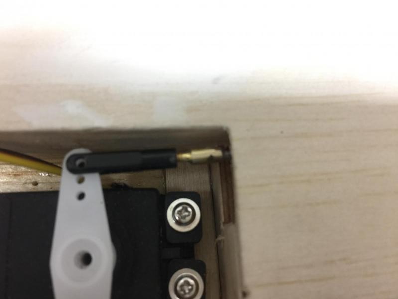

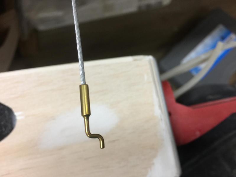

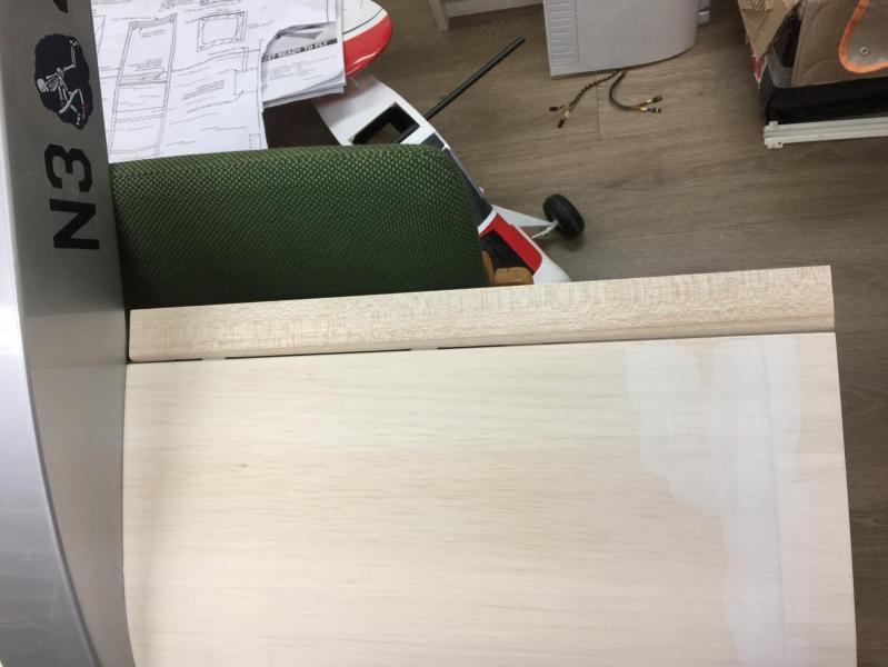

jarek996 Opublikowano 20 Lutego 2018 Autor Opublikowano 20 Lutego 2018 I ja używam tego podgrzewacza. Doskonały sprzęt No to bedzie trezba pomyslec. Ja uzywam podgrzewaczy , ale tylko "startowych" . Daja podgrzewanie przez 15 sek , ale pozniej wygasaja. Lotki oklejone (z wklejonymi dzwigniami ). Pobawilem sie w zamocowania serw ( lotek i gazu ) . Powklejalem mocowania w centroplacie i "pozwiczylem" jak rozwiaze mocowanie bowdena . Wykonalem jedno krotkie ( gdyz serwo lezy mozna powiedziec NIESYMETRYCZNIE ) i przy oryginalnych dlugosciach na wcale nie max. wychyleniu dzwigni dochodzilo do rurki ( tego nie widac na fotce ) . Polaczenie jest i zalutowane i zacisniete . Z drugiej strony porzy silniku chce zalutowac i zagniesc TAKIE male "cos" . Nie wiem czy bedzie dobrze , ze jedyna regulacje bedzie przy serwie , bo bedzie trzeba skrzydlo odkrecac do prob i ustawien . Moze to jakos odwroce i regulacje zrobie przy silniku . Na poczatku bedzie troche jazdy zanim sie silniki ustawi , no ale jakos to trzeba madrze wymyslic . Jakies pomysly ? Gotowe sa tez koncowki skrzydla . W jednej oczywiscie sie zagalopowalem i nie nacialem miejsca na sklejkowy lacznik , ale zrobie to delikatnie brzeszczotem do metalu.

Marcin K. Opublikowano 22 Lutego 2018 Opublikowano 22 Lutego 2018 Zastanów się nad sterowniem gazem dwoma serwami. Nawet w centroplacie obok siebie niech będą oba serwa. Jeżeli nie będziesz miał dostępu do beczki na serwie, do orczyka na gazniku, to zgranie silników będzie ciężkie do wykonania.
Patryk Sokol Opublikowano 22 Lutego 2018 Opublikowano 22 Lutego 2018 Zdecydowanie rób osobne serwa. Już abstrahując od kwestii bezpieczeństwa, regulacji itp. to osobne sterowanie silnikami to masa funu. I mówię to jako posiadacz Twinstara Stosując miks silników do steru kierunku to model znacznie lepiej prowadzi się na ziemi, można robić znacznie ciaśniejsze zakręty, płaskie korkociągi, czy nawet pętle na żyletce (tak Twinstarem )
jarek996 Opublikowano 22 Lutego 2018 Autor Opublikowano 22 Lutego 2018 Mysle , ze jest juz za pozno........ Wszystko ( przed oklejeniem balasa) bylo planowane na jedno serwo i OK, jest to wykonalne , ale chyba odpuszcze. Dobrze , ze o tym piszecie , bo moj docelowy projekt dwusilnikowca ( Skyrocket ) z racji tego , ze plany sa stare jak sam samolot , ma tez jedno serwo , a tam da sie bez problemu zrobic dwa .
Henio Opublikowano 22 Lutego 2018 Opublikowano 22 Lutego 2018 W swoich modelach ME110, Bonko' Cri Cri sterowanie silnikami mam jednym serwem.Silniki zgrywasz na ziemi pliwem a nie serwem.Patryk z tym miksowaniem silników z kierunkiem to piszesz bzdury.
