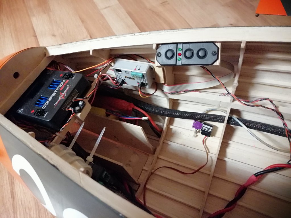

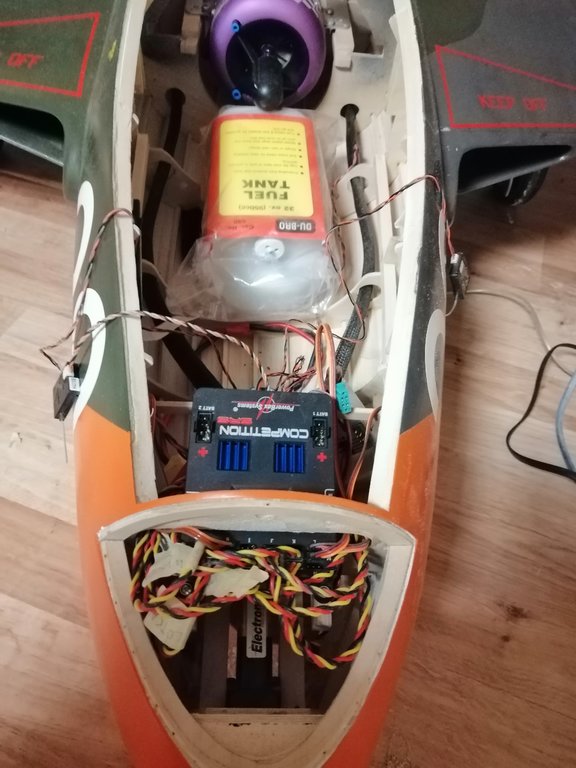

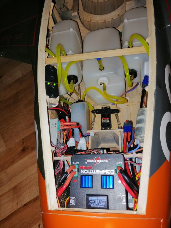

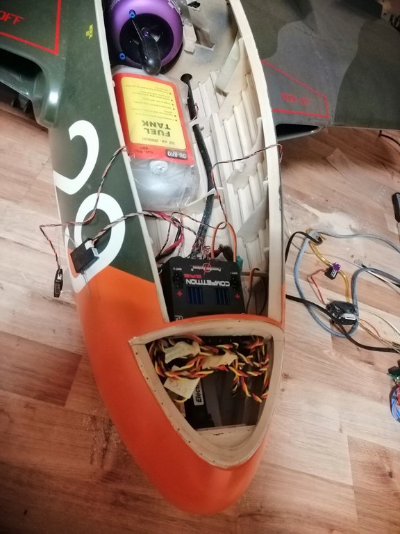

solainer Opublikowano 1 Maja 2020 Autor Opublikowano 1 Maja 2020 Sytuacja opanowana muszą być podłączone minimum 3 satelity a ja podłączylem dwie i chciałem zrobić tesy. Dokładne przestudiowanie instrukcji pomogło. Tak wygląda obecnie moja rozkopana ale działająca instalacja. 2

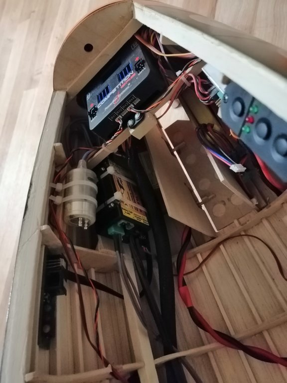

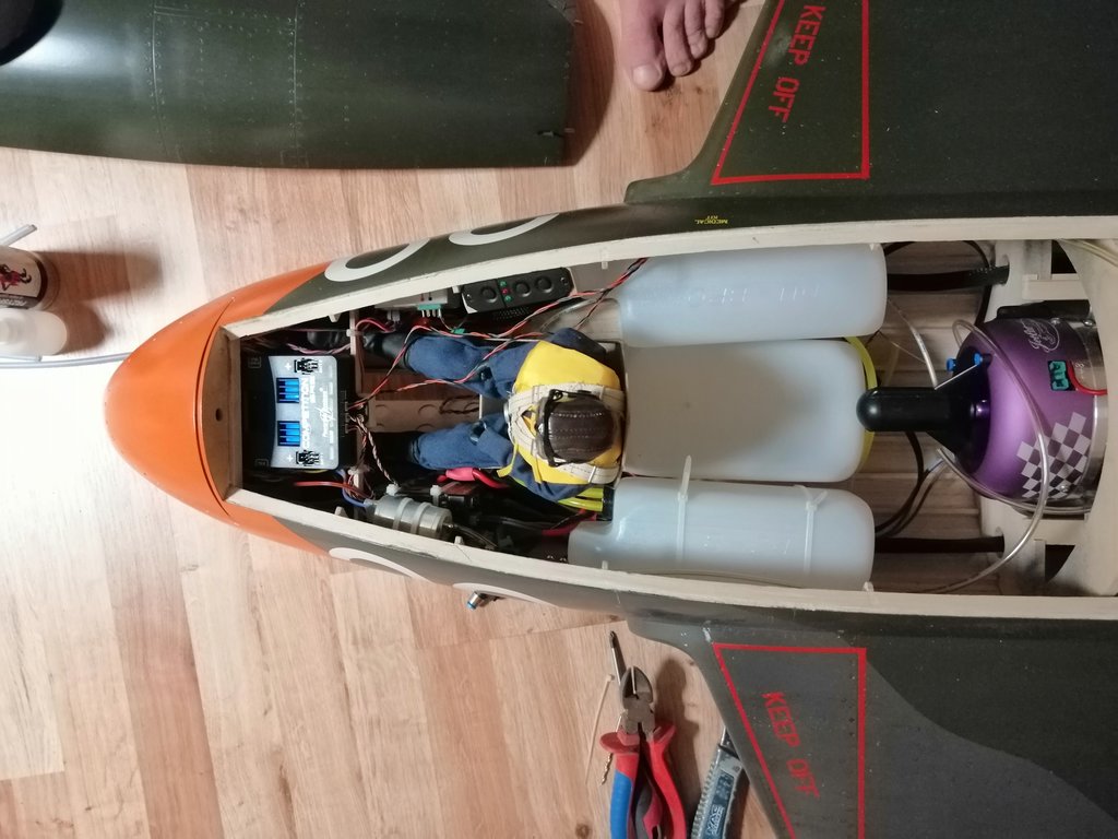

solainer Opublikowano 2 Maja 2020 Autor Opublikowano 2 Maja 2020 Dziś poskładałem do końca instalecję elektryczną. Jak widać na załączonych obrazkach starałem upchać wszytko możliwie z przodu i tak aby pilotowi zostało trochę miejsca w kabinie. Jutro zrobię serwo do skrętu przedniego koła i muszę wymyśleć jak upchać zbiorbiki paliwa. Ołowiu jednak nie trzeba będzie aż tak dużo jak mi się wydawało.

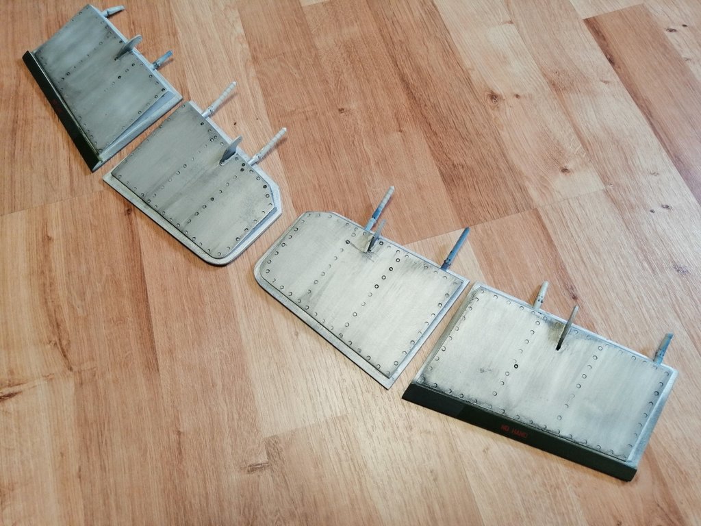

solainer Opublikowano 3 Maja 2020 Autor Opublikowano 3 Maja 2020 Dzisiaj dla relaksu zabrałem się za dokończenie klap i hamulców. Nie jest łatwo zgrać 4 klapy napędzane przez 4 serwa. Bardzo pomocna jest w Power boxsie możliwość dowolnego przypisywania wyjść serw dla kanałów. Zrobiłem 2 pary serw na 2 kanałach bez żadnego miksu. Dzięki tem dla wewnetrzych klap mam osobną możliwość trymowania i dla zewnwtrzych też. Umożliwiło mi to precyzyjne ustawienie napędow mimo że też operowałem długością popychaczy aby działanie kła było jak najbardziej precyzyjne. Z hamulacmi było łatwiej. Poniżej kalpy przed montażem i film z działania napędów. 1

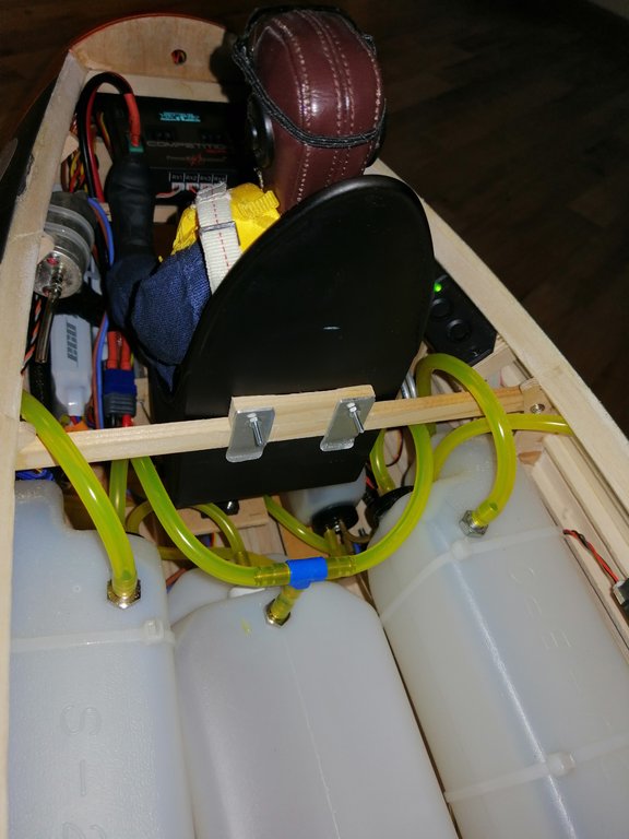

solainer Opublikowano 5 Maja 2020 Autor Opublikowano 5 Maja 2020 Walczę dalej z instalacjami. Wszystkie serwa działaj i są ustawione, podwozie działa, ECU też. Instalacji paliwowej niewiele zostało do końca. Zamontowałem dwa zbiorniki 710 ml i jeden 980 ml co daje łącznie 2,4 litra pojemności. Musiałem zrobić taki układ aby znalazło się miejsce dla pilota. Do końca brakuje jeszcze 4 zbiornika Uat o pojemności 100 ml. Pod pilotem jest serwo skrętu a między nogi wchodzi mu przednie koło po złożeniu podwozia. Obustronnie Wzdłuż wnęki podwoziowej umieciłem 5 akumulatorów ( 2 sztuki do Power Boxa, i po sztuce do oświetlenia, podwozia i ECU silnika. Muszę jeszcze wykombinować mechanizm do zamykania przednich drzwi podwoziowych. Przydał by się taki z "drucika" bo następnego serwa już tam chyba nie zmieszczę. Jeszcze tak mało przestronnego wnętrza w modelu nie miałem.
ksdl Opublikowano 5 Maja 2020 Opublikowano 5 Maja 2020 Wszystko bardzo ładnie, model naprawdę fajny. Mam tylko trochę mieszane odczucia patrząc na zamocowany silnik co do tego co będzie jak go odpalisz , czy on aby nie "wciągnie nosem" tego misternie dopasowanego osprzętu z pilotem włącznie. Z drugiej strony z tego co wiem to nie pierwszy jet w twoim wydaniu i pewnie wiesz co robisz.
solainer Opublikowano 6 Maja 2020 Autor Opublikowano 6 Maja 2020 Nie powinien niczego wciągać bo ma spore wloty bezpośrednio przed sobą. Wloty są szerokości takiej jak odstęp zbiorników od silnika więc mam nadzieję że będzie zabierał powietrze głównie z wlotów nie tworząc podciśnienia w kadłubie. Pozatym taki silnik nie ssie jak edf i nie musi mieć super obliczonego i gładkiego dolotu.

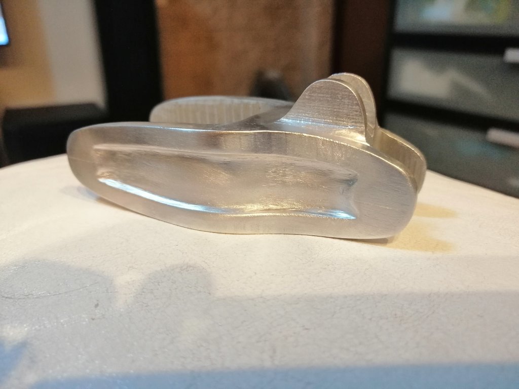

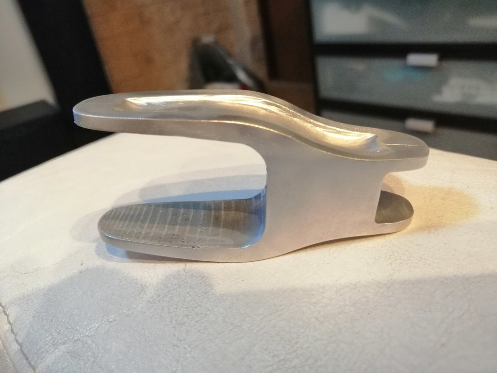

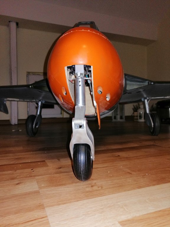

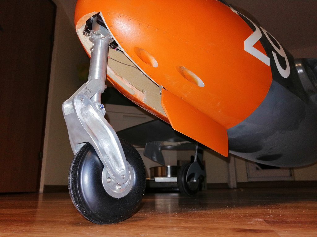

solainer Opublikowano 24 Maja 2020 Autor Opublikowano 24 Maja 2020 Pokonałem ostatnią przeszkodę w drodze do końca budowy modelu. Zrobiłem przedni wahacz. Wampir ten element ma dość charakterystyczny i skomplikowany. Długo myślem jak go zrobić i skończyło się tak że obrys został wycięty wodą a resztę obrobiłem szlifierką kontową i iglakami. Jak na ręczną robotę to wyszedł całkiem przyzwoicie. Wygląda jak z czołgu ale waży tylko 81 gram. 1

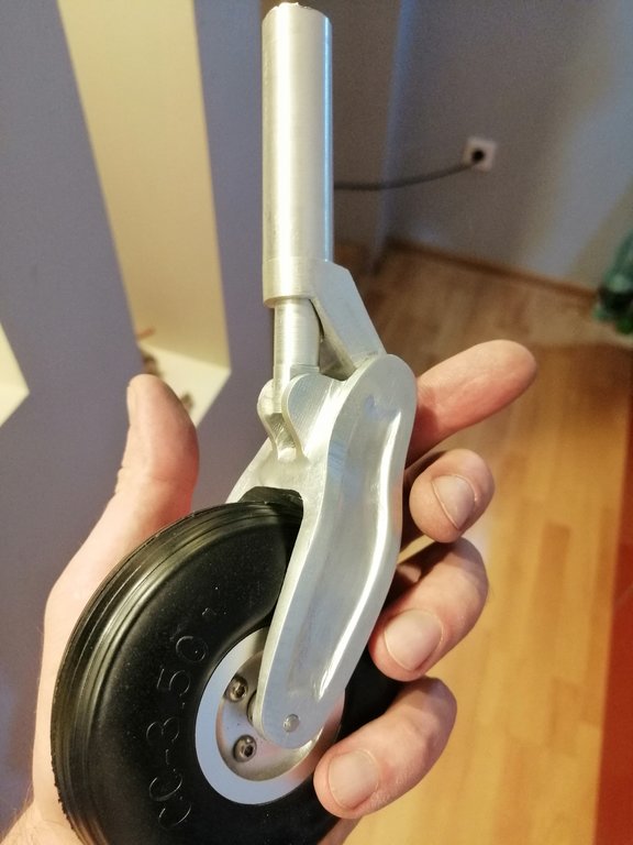

Ta odpowiedź cieszy się zainteresowaniem. solainer Opublikowano 25 Maja 2020 Autor Ta odpowiedź cieszy się zainteresowaniem. Opublikowano 25 Maja 2020 Dzisiaj walczyłem na tokarce i pilniku w efekcie czego goleń jest praktycznie gotowa. Mam nadzieję, że jutro model stanie na wszystkich trzech kołach. 5
solainer Opublikowano 26 Maja 2020 Autor Opublikowano 26 Maja 2020 Udało się. Model stoi na wszystkich kołach. Jednak nie jestem w 100% zadowolony i muszę poprawić najprostrza część czyli tloczek który naciska na sprężynę. Zrobiłem za luźne pasowanie. Jutro to poprawię i zamontuję mocowanie przednich drzwi podwoziowych. 1

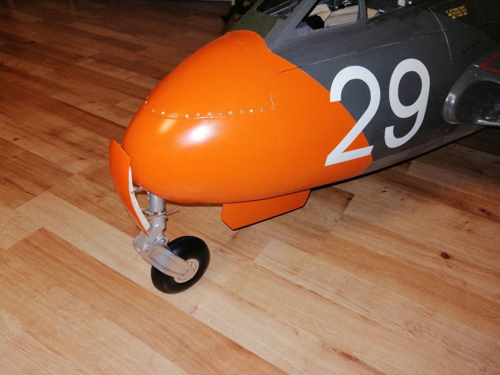

solainer Opublikowano 31 Maja 2020 Autor Opublikowano 31 Maja 2020 (edytowane) Myślałem że nigdy nie wymyślę jak a najprostrzy sposób zrobić działające przednie drzwi podwoziowe ale w końcu się udało. Olśniło mnie wczoraj po kilku szklaneczkach whiski z colą i dzisiaj mogę zaprezentować działające drzwi. Muszę jeszcze pomalować wnękę i drzwi i model praktycznie gotowy. Nie wytrzymałem i pomalowałem drzwi z jednej strony. Wreszcie model jest kompletny. Zostały pierdółki na jedno albo dwa popołudnia. Edytowane 31 Maja 2020 przez solainer 1

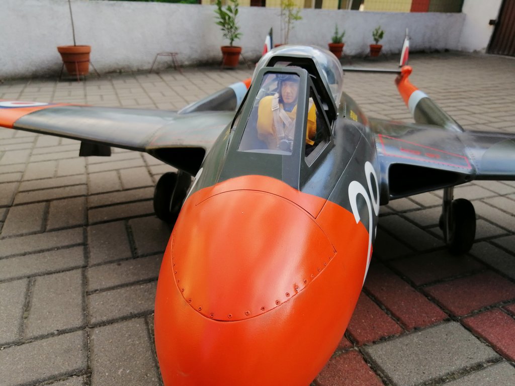

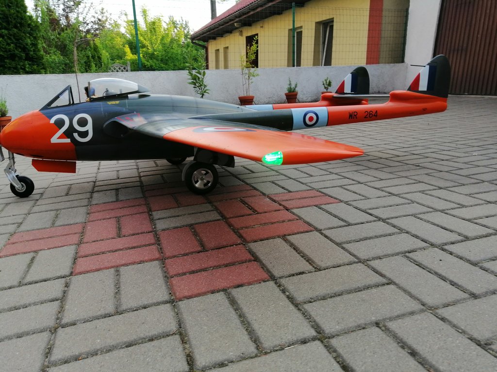

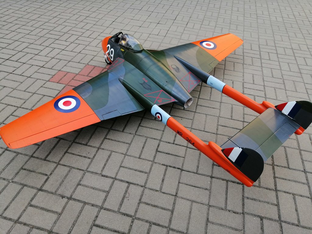

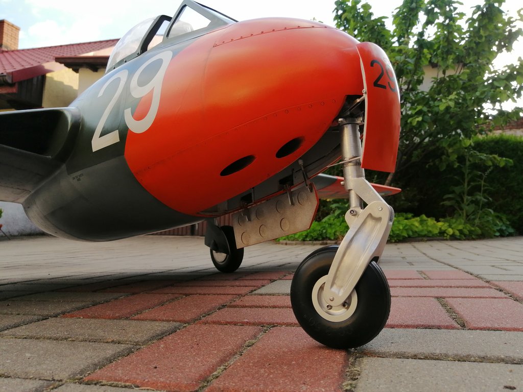

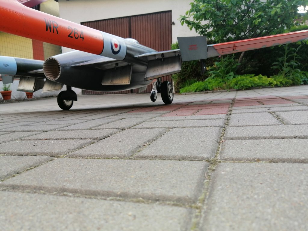

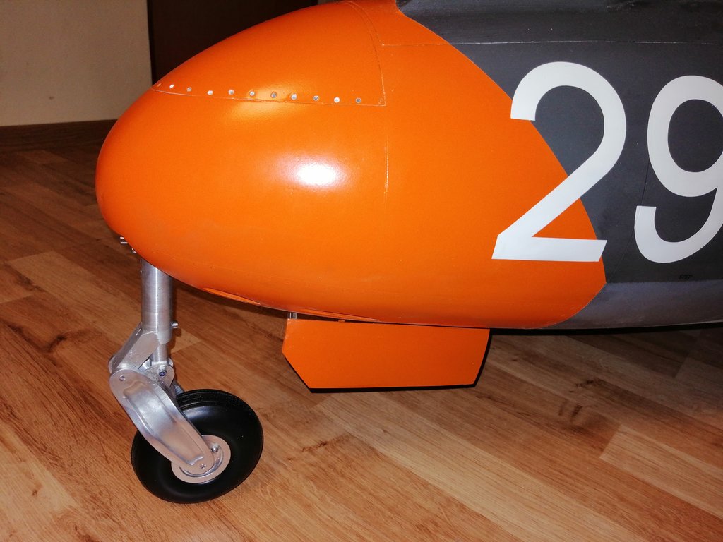

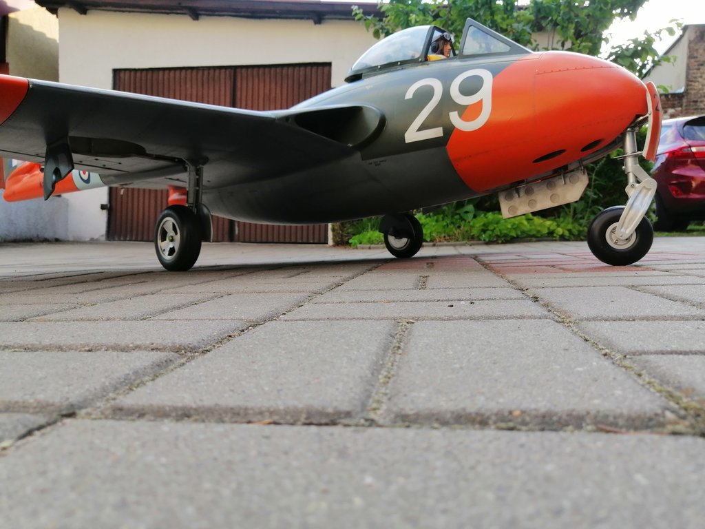

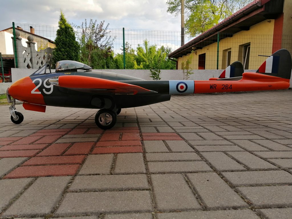

Ta odpowiedź cieszy się zainteresowaniem. solainer Opublikowano 2 Czerwca 2020 Autor Ta odpowiedź cieszy się zainteresowaniem. Opublikowano 2 Czerwca 2020 Model gotowy do wyważenia i testów. Potrwa to jeszcze chwilkę bo muszę zdobyć rurę wylotową dla silnika. W każdym razie chciałbym go oblatać w tym miesiącu żeby zdążyć się wlatać nim sezon minie. Dla pocieszenia dodaję kilka zdjęć całego płatowca. Następna sesja przy oblocie. 4 2
Shock Opublikowano 2 Czerwca 2020 Opublikowano 2 Czerwca 2020 Kawał dobrej roboty ?. Kolorystycznie bardzo ciekawy . Mam nadzieję że zobaczę na żywo
solainer Opublikowano 2 Czerwca 2020 Autor Opublikowano 2 Czerwca 2020 Jeśli będzie co oglądać po oblocie to z pewnością gdzieś go zaprezentuje Malowanie ze szkoły Raf z 1961 roku, w sam raz żeby się szkolić bo w kolejce szykuje się do budowy nowocześniejszego myśliwca

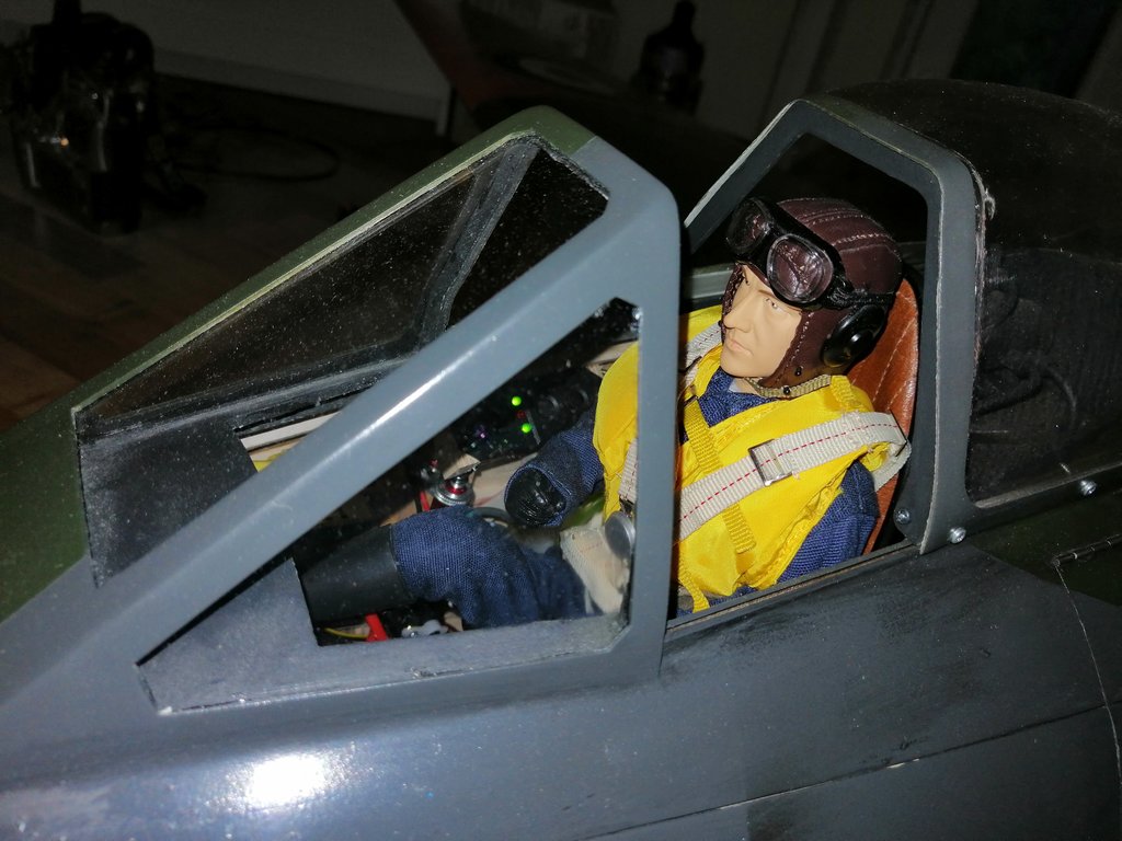

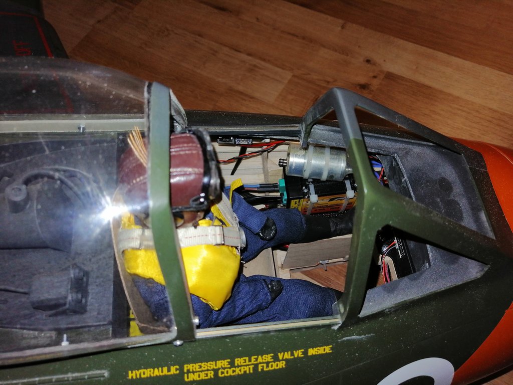

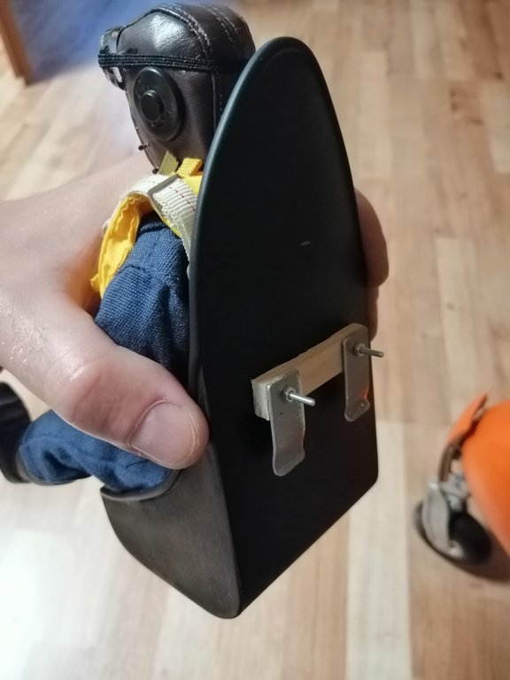

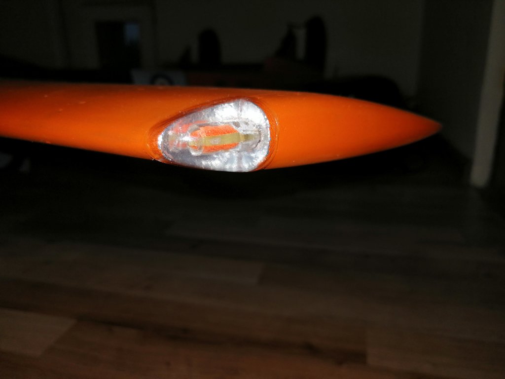

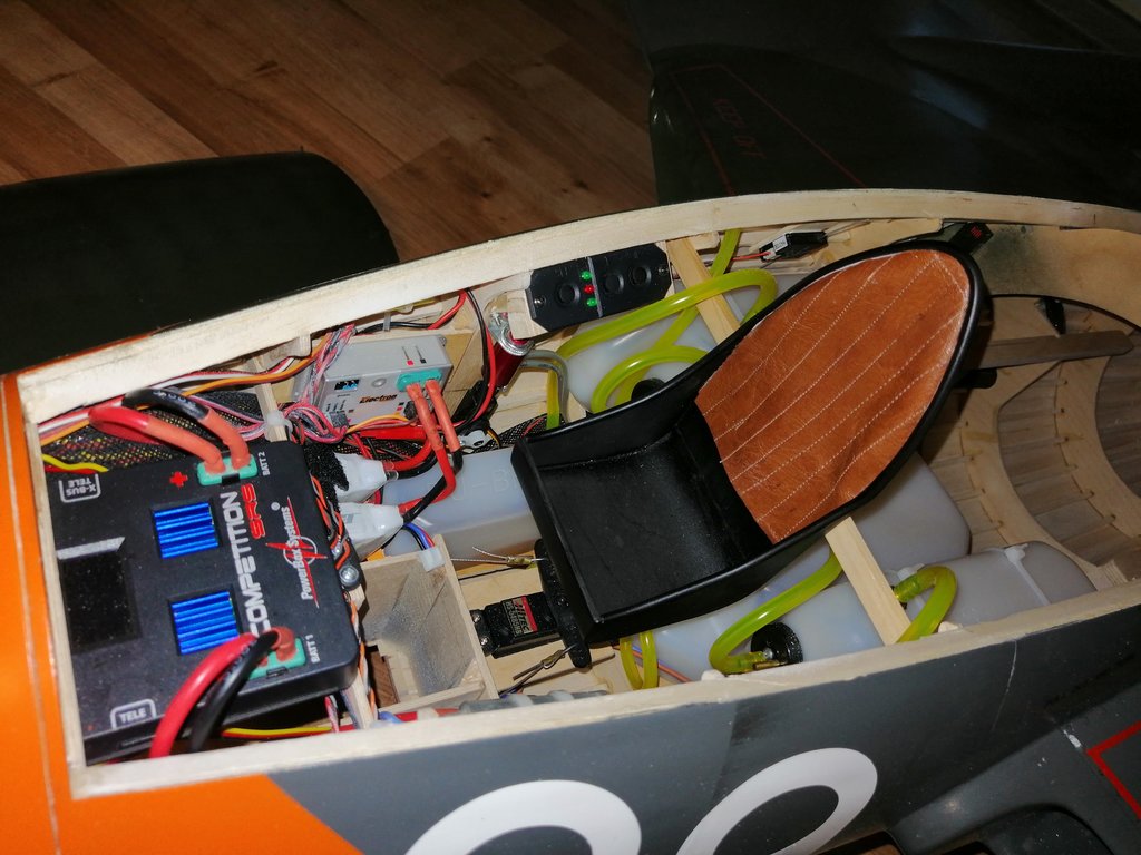

solainer Opublikowano 24 Czerwca 2020 Autor Opublikowano 24 Czerwca 2020 Ciągle czekam na rurę i silnik do modelu więc w tak zwanym międzyczasie zrobiłem pilotowi wyciągany fotel. Fotel musi być wyjmowany aby był łatwy dostęp do wyposażenia i dało się połączyć wszytkie wtyczki. Wymyśliłem to tak jak widać na zdjęciach i myślę że się sprawdzi. Fotel siedzi ciasno a wyciąga się łatwo i silnik go napewno nie wessie :). Przy okazji można zobaczyć już kompletne wyposażenie wnętrza. Zrobiłem też klosze na reflektory od świateł pozycyjnych, nasmarowem podwodwozie, zaprogramowałem wszystkie ustawienia i 100 razy sprawdziłem jak wszytko działa. Nie mogę się doczekać, jak tylko dojdzie silnik to lecimy. 1 1
