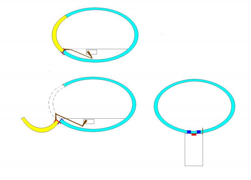

BRoman Opublikowano 6 Lutego 2019 Opublikowano 6 Lutego 2019 Jeżeli dobrze rozumiem to chodzi tak naprawdę o sposób otwierania tych"drzwi". Jeśli to co mi się w łepetynie poukładało jest tym co trzeba to....kilka lat temu zrobiłem takie zawiasy do modelu Jantar 2B. Działa bez problemu. To sa tzw zawiasy bagażnikowe . Popatrzyc jak w Fiat 125 p ma to zrobione . Zawiasy schowają się do środka a oś obrotu znajduje sie wewnątrz.
Dagmara Opublikowano 6 Lutego 2019 Autor Opublikowano 6 Lutego 2019 Tak, tylko że ten uchył ma być zdalnie sterowany.

BRoman Opublikowano 6 Lutego 2019 Opublikowano 6 Lutego 2019 Zaraz, zaraz. To mamy rozmawiać o świecących drzwiach czy o zawiasach ? O drukowaniu, wycinaniu itp. ? Taką bryłę trzeba polówkami "obciągnąć " z PET czy Viwaka,połączyć tym pierścieniem . Takie bagażnikowe sterować to wielkie nic . Banalna napędzana serwomechanizmem dźwigienka na osi obrotu i po sprawie.
