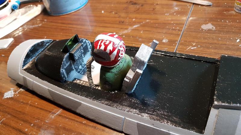

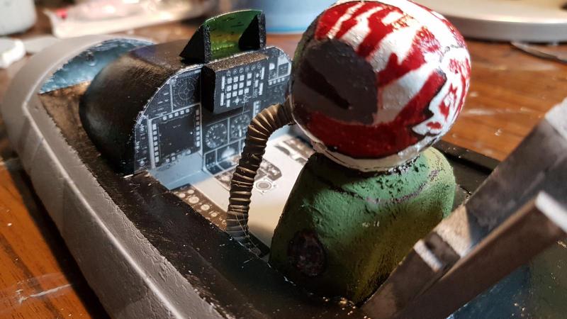

robertus Opublikowano 6 Maja 2019 Autor Opublikowano 6 Maja 2019 W załączniku są obrazki kokpitu F-16 block 52 jepe16kokpit.pdf A tak wyglądają w kokpicie
Viper Opublikowano 6 Maja 2019 Opublikowano 6 Maja 2019 A gdzie HOTAS? Jedna uwaga, skoro już cyzelujesz szczegóły (bardzo ładnie zresztą). F16 znany jest miedzy innymi z tego że pilot siedzi pochylony do tyłu, bodajże 30 stopni, a nie wyprostowany jak kołek Dwa, instalacja tlenowa jest podłączona na prawej, a nie lewej konsoli. A niech tam, będzie i trzy Konsole boczne łączą się z panelem przednim za pomocą konsol dodatkowych, które są pod kątem. Pilot jest jakby dookoła otoczony konsolami, bez takiego przejście o 90 stopni i przerwy, to co jest na schemacie przechodzi jedno w drugie

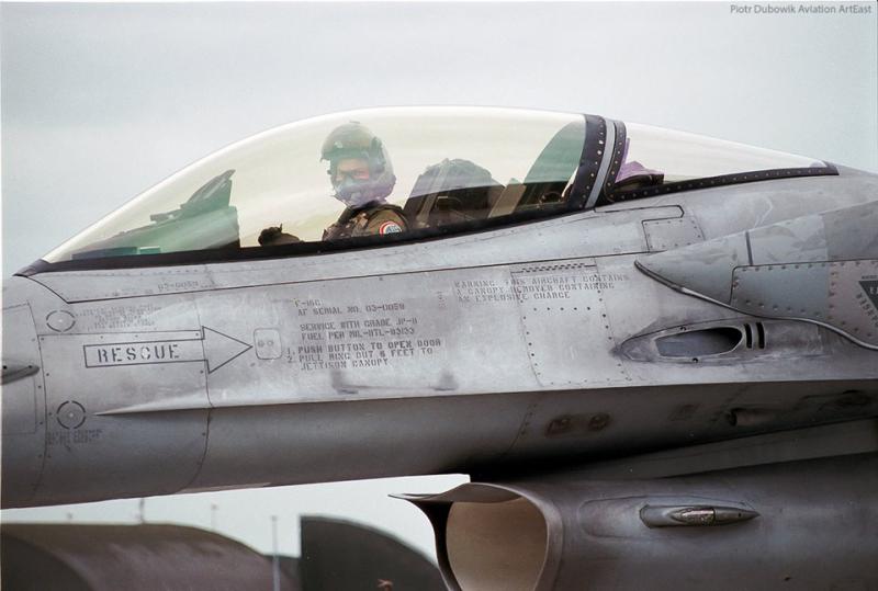

robertus Opublikowano 6 Maja 2019 Autor Opublikowano 6 Maja 2019 Co do siedzenia, pierwsze zdjęcie z brzegu. pilot siedzi jak kołek Co do reszty to posypuję głowę popiołkiem
Viper Opublikowano 6 Maja 2019 Opublikowano 6 Maja 2019 Zwróć uwagę nawet na tym zdjęciu (trochę widać), to głowa jest wyprostowana, a nie pozycja ciała. Fotel jest zamontowany na prowadnicach umożliwiających katapultowanie, które są odchylone, co zresztą widać. To między innymi takie odchylenie pozycji pilota umożliwia lepsze pokonywanie przeciążeń i od początku powstania tej konstrukcji była to jedna z cech wyróżniających ten samolot, na tle innych. Natomiast ogólnie wielkie brawa

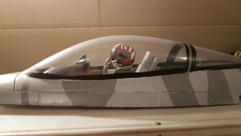

robertus Opublikowano 6 Maja 2019 Autor Opublikowano 6 Maja 2019 Trochę poprawiłem, tak wygląda z owiewką. Reszty nie poprawiam, bo mi się wszystko rozsypie, a się namęczyłem z pilotem..
Viper Opublikowano 6 Maja 2019 Opublikowano 6 Maja 2019 No i super, od razu lepiej Wybacz mi to czepialstwo, ale to jeden z moich ulubionych myśliwców, a pięknie Ci idzie i nie mogłem dopuścić do takiej skuchy Podnosisz poprzeczkę W ramach oszczędzania wagi, jak zwykle miałem nie bawić się w żadne dodatki, ale zachęcony Twoim przykładem, też podłubię przy kokpicie mojego.

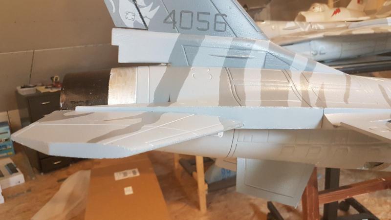

Viper Opublikowano 11 Maja 2019 Opublikowano 11 Maja 2019 Gratulacje z powodu zakończenia budowy i udanego oblotu Wyszedł Ci piękny model, ale o ile dobrze zauważyłem na filmie, to też masz stery płatowe na 0, a nie jak w oryginale pochylone do dołu (chyba że coś niedokładnie oglądałem) ? Oswój się z modelem, podreguluj wychylenia i czekam na dalsze filmy i opinię z użytkowania. Rozumiem, że w pierwszym locie latałeś spokojnie, ale jak już się oswoisz i troszkę podokazujesz, ciekaw jestem na ile turbina 70 jest w stanie pogonić model w pionie.

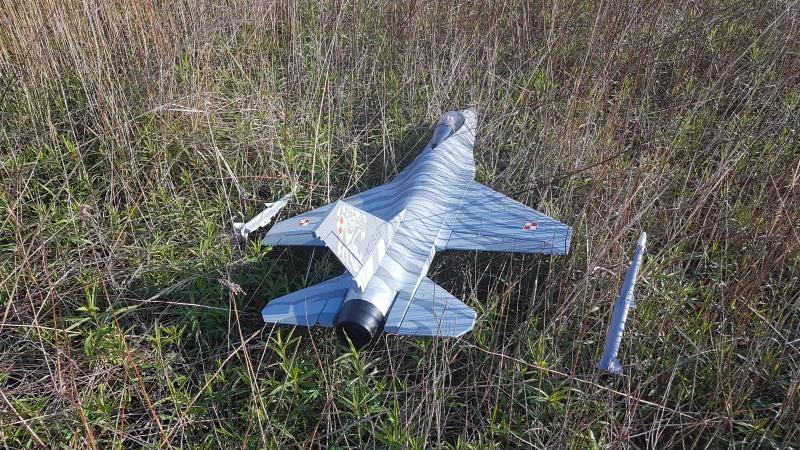

robertus Opublikowano 11 Maja 2019 Autor Opublikowano 11 Maja 2019 Stery płytowe nie są na zero i jest to bardzo ważne. Na boczkach kadłuba są takie wypukłe profile jak ma się ster płytowy układać. Środek ciężkości książkowo na 110mm i to jest ok. Tylko wychylenia muszę opanować i będzie gitara. Sam edf 70mm szału nie robi, to jakis stary changesun10 łopatek i silnik z HK. Oba nie używane jeszcze, ale 1100g ciągu w modelu i 1200g poza to trochę mało. Chyba kupię zestaw od FMS 70mm, tam jak dobrze pamiętam miałem 1400g. Na tak małym ciągu w stosunku do wagi modelu nie zrobię dynamicznych pionowych i niekończących się figur, ale przy takim moim lataniu jest ok, pętle i beczki wychodzą ok. Beczki bardzo dynamiczne. Na filmie widać jak samolot lata na 100% gazu i na 50%. A no i rakietki na magnesy zdały egzamin Płyty pod spodem przeżyły, wkleiłem w ich natarcie płaskowniki węglowe.

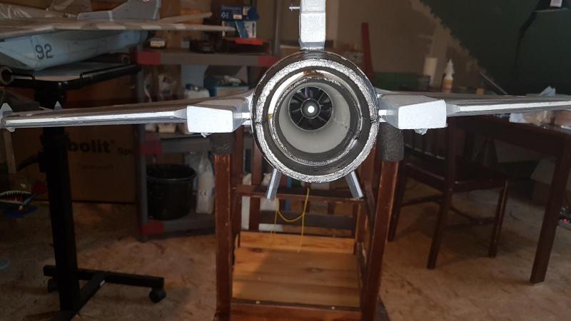

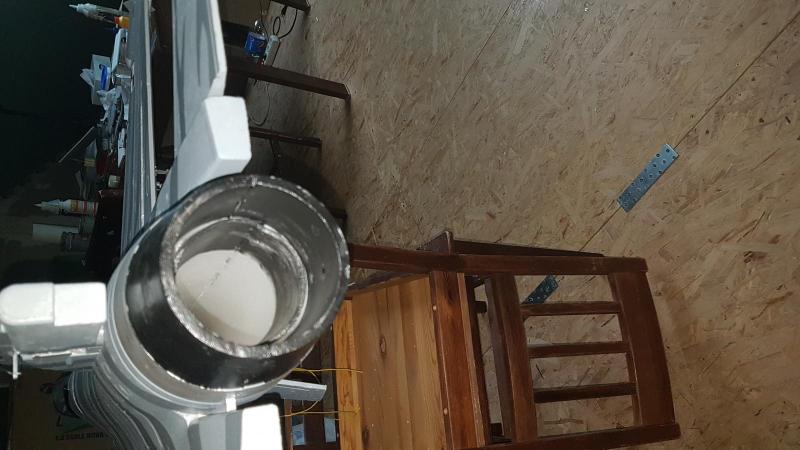

Viper Opublikowano 11 Maja 2019 Opublikowano 11 Maja 2019 Wydaje mi się, że te wystające niby profile z kadłuba w niewystarczającym stopniu odchylają stery ku dołowi, ale jeszcze się przyjrzę. Zrób proszę zdjęcie od strony dyszy, albo dziobu, to będzie można popatrzeć.
robertus Opublikowano 11 Maja 2019 Autor Opublikowano 11 Maja 2019 Gratuluję Robertowi oblotu, da się go zrobić lekko i latać z niewielką mocą, natomiast na filmie model nie robi wrażenia. Dla upewnienia się, zobaczyłem jakiś inny film z takim modelem i jednak jest różnica. Może jakaś regulacja pomoże, bo wygląda jakby cały czas miał zadarty nos Hubert znajdź mi proszę model tego rozmiaru co jepe90mm vel starmax zasilany 4S i 70mm. Postawię Ci flaszkę, serio. "zadarty nos"? hmm przyjrzę się następnym razem. Inne zdjęcia. U siebie nie obcinałem tych końcówek tak jak JEPE.
