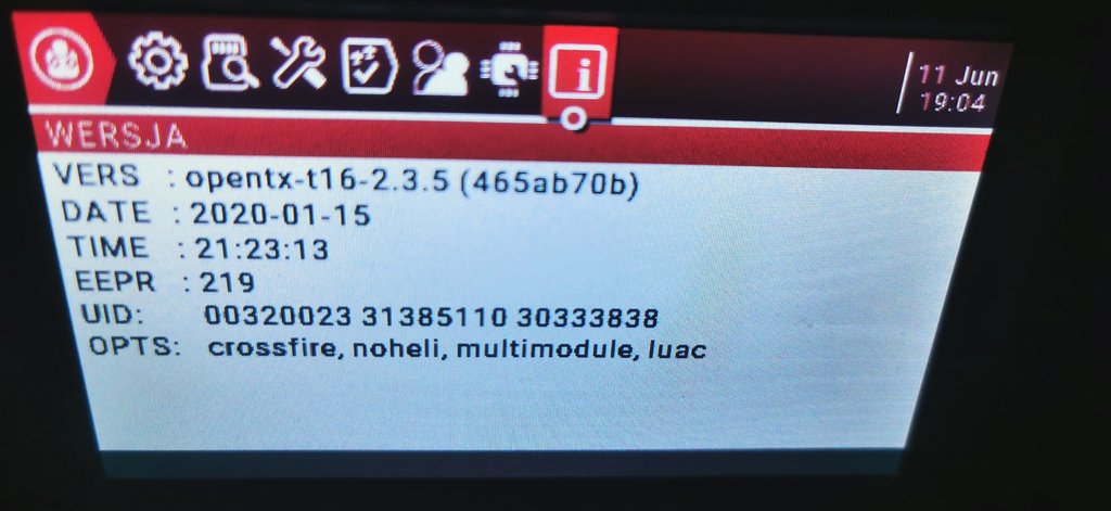

GBS Opublikowano 11 Czerwca 2020 Opublikowano 11 Czerwca 2020 Witam. Dziwna sprawa. Za każdym razem gdy wybieram w moim T16 model którym chce latać to muszę na nowo bindować odbiornik tego modelu. Spotkaliście się z czym takim?
J-23 Opublikowano 11 Czerwca 2020 Opublikowano 11 Czerwca 2020 ja nie, a jak stare masz firmware w multimodule i jaka wersja opentx ? ostatnia wersja to mm 1.3.1.9 i OpenTX 2.3.7 może tu jest problem
J-23 Opublikowano 11 Czerwca 2020 Opublikowano 11 Czerwca 2020 no to zaktualizuj oba firmware, zbinduj odbiornik i sprawdź bo może jakiś bug wcześniej był... ---------------------------------------------------- jeszcze przyszło mi do głowy, że może nie zmieniasz nr.odbiornika dla następnych modeli 00, 01 ,02 itd... i każdy następny bindujesz jako 00, a poprzednie ustawienie jest nadpisywane

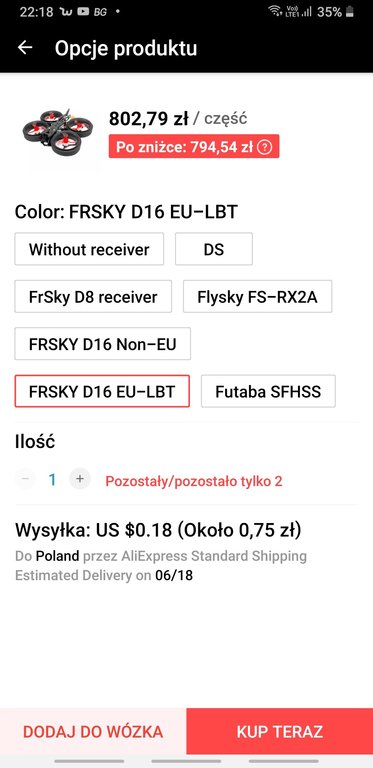

PawelNowak Opublikowano 22 Czerwca 2020 Opublikowano 22 Czerwca 2020 W dniu 1.06.2020 o 11:37, J-23 napisał: T16 jest FCC czyli FrSky D16 non-EU z tego obrazka chociaż nie w nowym firmware są już do wyboru EU-LBT ale niby na tym FCC większa moc = lepszy zasięg Zamówiłem wersję non-EU... Mam nadzieję że bez problemu uda się zbudować z nim JUMPERA. Aparaturę kupiłem w Polskim sklepie.... Przy pierwszym pobieraniu Firmware była opcja EU do zaznaczenia a teraz już takiej opcji do zaznaczenia nie ma przy pobieraniu. Pozdrawiam

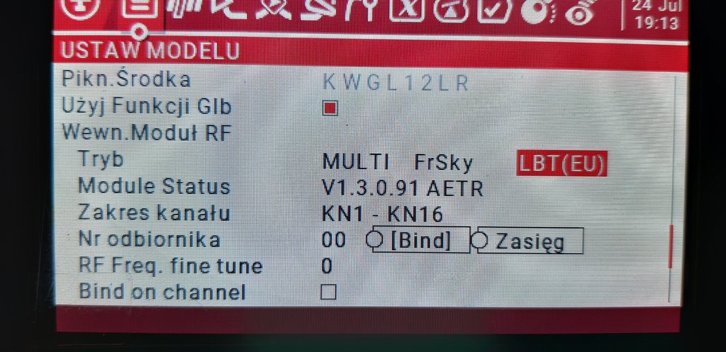

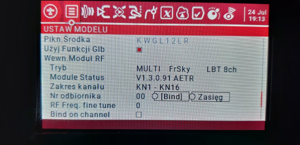

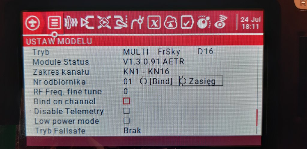

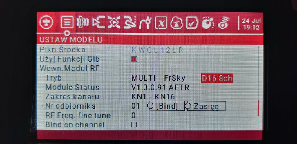

PawelNowak Opublikowano 24 Lipca 2020 Opublikowano 24 Lipca 2020 Wszystko wygląda tak: Po ierwszym podłączeniu pakietu do quada wszystkie dźwięki są ok a odbiornik święci na czerwono stałym światłem (nie powinno migać?). Po włączeniu z wciśniętym przyciskiem dioda miga szybko na zielono. Odbiornik: FRSKY D16 Non - EU. Na początku miałem obawy czy zakup odbiornika FCC nie będzie stwarzał problemu. Wcześniej przy pobieraniu aktualizacji oprogramowania JUMPERA była do zaznaczenia opcja EU. Teraz już nie ma i wybierając w ustawieniach modelu opcję FRYSKY jest do wyboru między innymi: D16, D16 8ch, LBT(EU), LBT 8ch.... Na żadnym z tych ustawień nie udaje się bindowanie
d2f Opublikowano 24 Lipca 2020 Opublikowano 24 Lipca 2020 Wszystko wygląda tak: Po ierwszym podłączeniu pakietu do quada wszystkie dźwięki są ok a odbiornik święci na czerwono stałym światłem (nie powinno migać?). Po włączeniu z wciśniętym przyciskiem dioda miga szybko na zielono. Odbiornik: FRSKY D16 Non - EU.Co mówi instrukcja od quada o bindowaniu? Kiedy należy wyłączyć zasilanie? Pokaż no ten odbiornik frsky d16 noneu.
