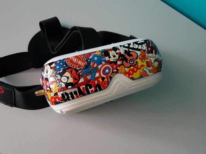

przemo Opublikowano 29 Czerwca 2019 Autor Opublikowano 29 Czerwca 2019 Pierwsze koty za płoty z hydrografikom na próbę poszła maskownica (w zasadzie nie wiem jak to nazwać) od moich gogli i wygląda to teraz tak metoda przyjemna
