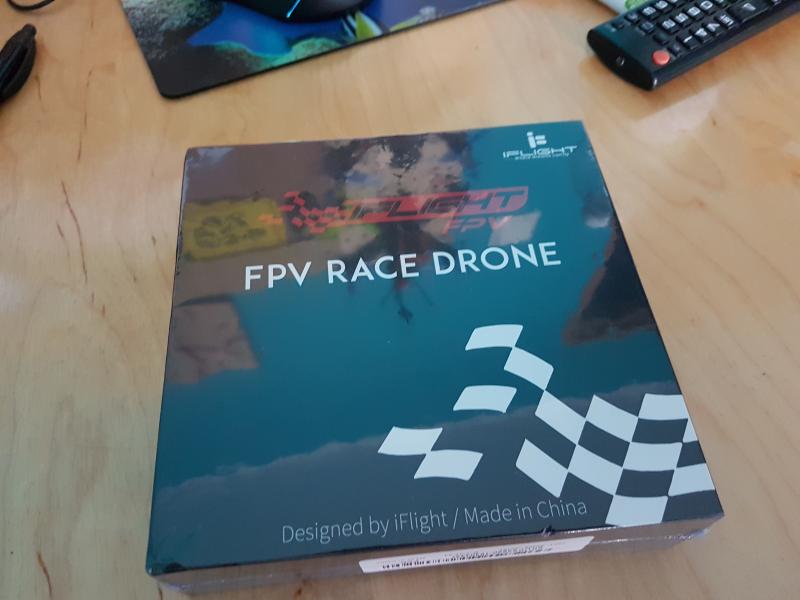

Powoli schodzą części do mojego toothpick'a. Od tego postu zaczynam relację składania koptera. Składania bo słowo budowa to raczej tutaj za duże słowo :P Dodatkowo w miarę czasu podam części jakie użyje choć części już zostały o linkowane w tym wątku :) Wszystko mam zamówione i czekam na przesyłki z wyjątkiem lipo ale tym się na chwilę obecną nie martwię. Pierwsze w zasadzie przyszła rama od iFlight TurboBee 120RS.
https://www.banggood.com/IFlight-TurboBee-120RS-Plus-120mm-Wheelbase-2_5-Inch-3mm-Bottom-Plate-FPV-Racing-Frame-Kit-p-1532106.html?rmmds=myorder&cur_warehouse=CN

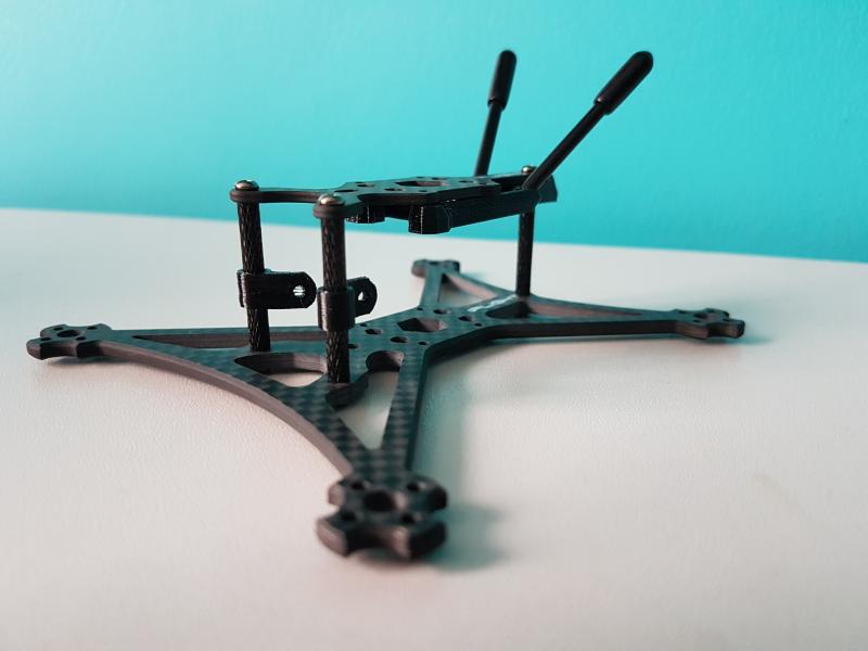

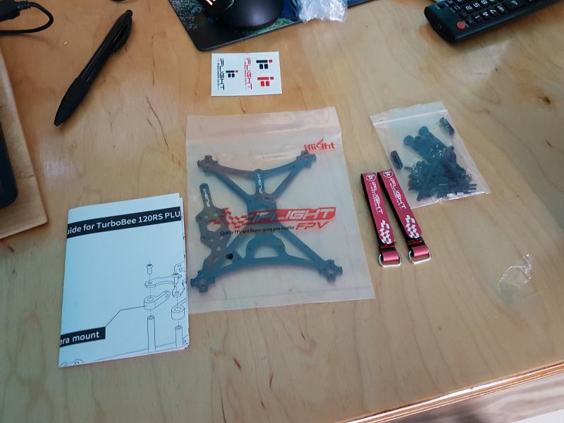

Gustowne pudełko, jak się później okaże pudełko zdrowo za dużo jak na jej zawartość ale to szczegół gdyż produkt wygląda porządnie a rama faktycznie taka jest :)
zawartość pudełka, czyli dwa karbonowe elementy ramy, śrubki, metalowe rozpórki i drukowane elementy do trzymania kamery i anteny od odbiornika, oraz dwa strapy.
Rama po złożeniu wygląda bardzo fajnie, jest sztywna, jakość wydrukowanych elementów naprawdę wysoka. Póki dojdzie reszta części to postanowiłem, że zakryję czarny kolor ramy i delikatnie ją umazam aerografem ... niech będzie delikatnie weselej :P

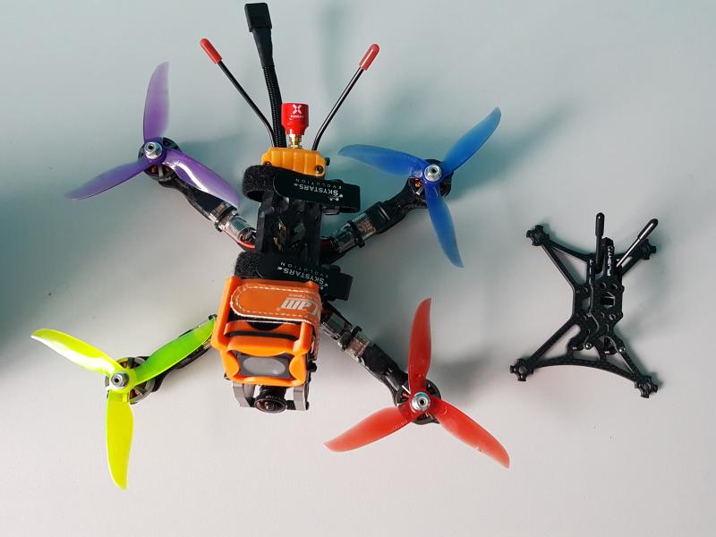

I porównanie do mojego 5" quadkoptera
