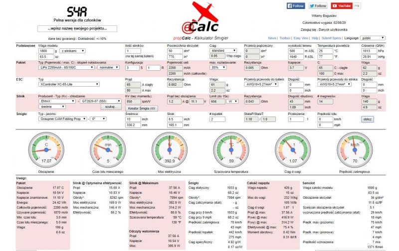

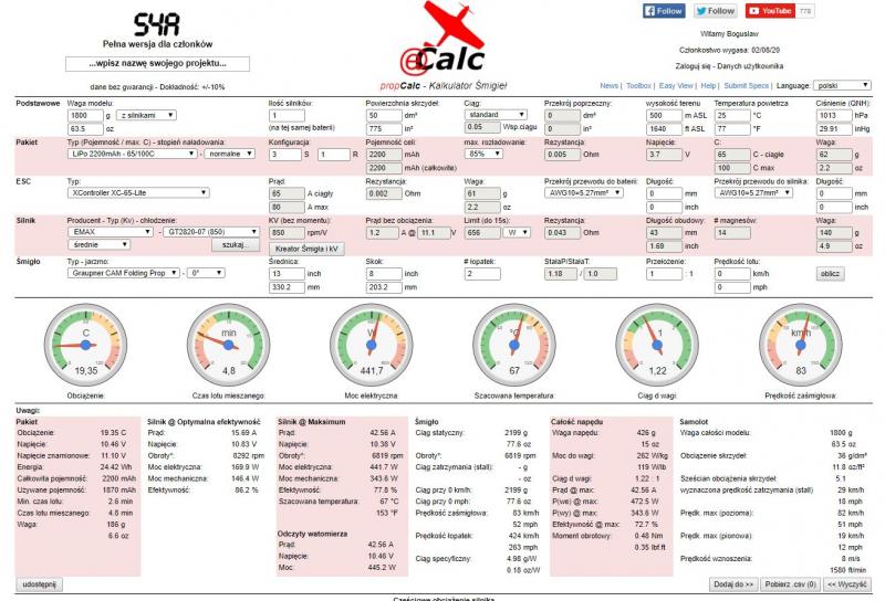

sbogdan1 Opublikowano 23 Sierpnia 2019 Autor Opublikowano 23 Sierpnia 2019 Jest OK Jak bardziej intensywnie polatam to temperaturę mam około 60°C na obudowie silnika.Przy spokojnym lataniu w granicach 40/45 °C Zrobiłem Ci jeszcze symulacje na śmigło 13x8 Pakiet zbliżony wstawiłem, ESC Dualskiego, ale to nie istotne Piotr ... Z Gliwic masz niedaleko zawijaj graty i wpadaj do nas lotnisko.Jakby co pisz do mnie na priv Ja jutro się wybieram jak aura dopisze, generalnie latam późnym popołudniem warunki The Best 1
sbogdan1 Opublikowano 23 Sierpnia 2019 Autor Opublikowano 23 Sierpnia 2019 dziękuję za wyliczenia:) Nie ma sprawy Aha ja wpisałem 1800 g Twój FR zapewne waży w granicach 1700 g więc wynik jest ciut lepszy.

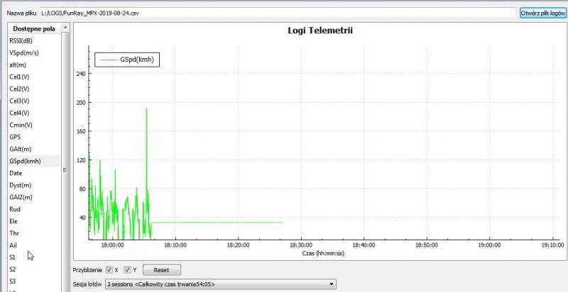

sbogdan1 Opublikowano 25 Sierpnia 2019 Autor Opublikowano 25 Sierpnia 2019 Trochę aktualizacji...Wrócę jeszcze do postu nr 14...https://pfmrc.eu/index.php/topic/81157-funray/?p=754406Rozmawiałem dziś z kolegą Motylastym i zeszliśmy na temat SW. To jest to o czym wspominałem w wątku.Potwierdza to fakt że warto zrobić tuning tego elementu bowiem kolejna osoba miała ten sam przypadek.Czyli pęknięcie lotki na SW.Po wczorajszych lotach nastąpił progres w szybkości, przy trzeciej próbie nie wiele brakło jedynie 9 km i było by 200 km/h FR daje rady .... tzn dawał czyli blaski i cienie lotniczej pasji.
amks22 Opublikowano 25 Sierpnia 2019 Opublikowano 25 Sierpnia 2019 No wczoraj było ostro , Funray ciął niebo jak przecinak , Bogdan wyciskał z niego wszystko co się da. Naprawdę przejścia z takimi prędkościami robiły wrażenie. A wykres jak bicie serca , niestety ta długa nieruchoma ciągła ....
sbogdan1 Opublikowano 25 Sierpnia 2019 Autor Opublikowano 25 Sierpnia 2019 No wczoraj było ostro , Funray ciął niebo jak przecinak , Bogdan wyciskał z niego wszystko co się da. Naprawdę przejścia z takimi prędkościami robiły wrażenie. A wykres jak bicie serca , niestety ta długa nieruchoma ciągła .... To jest odpowiedź. https://www.youtube.com/watch?v=3ec0ctKijnc Uwielbiam lombard niestety szara maść już nie pomoże. Chyba zrobię filmik z FR i tym kawałkiem muzycznym.

sbogdan1 Opublikowano 26 Sierpnia 2019 Autor Opublikowano 26 Sierpnia 2019 Odnośnie SW już linkowalem ten filmik Miałem podobnie i gdybym w porę nie zauważył po którymś locie miałbym to samo jak Olek i Richard M.Receptę i lekarstwo przedstawiłem. Czy przydzwoniłem ... hmm no cóż. Przestroga nie latać powyżej 191 km/h i nie zaciągać mocno SW.Po prostu zbyt nisko zacząłem wychodzenie z pionu i było bardzo na limicie nawet za bardzo.Można by rzec że był już prawie w locie poziomym, chciałem tak jakby odejść na krąg i podnieść go do góry, przechył do tego zaciąganie SW i nastąpiła kumulacja. Mój błąd niestety.Serwa metalowe obowiązkowo na SW i klapy Nie uznałby reklamacji, chyba że będzie ogólne ruszenie skierowanie do MPX_a
