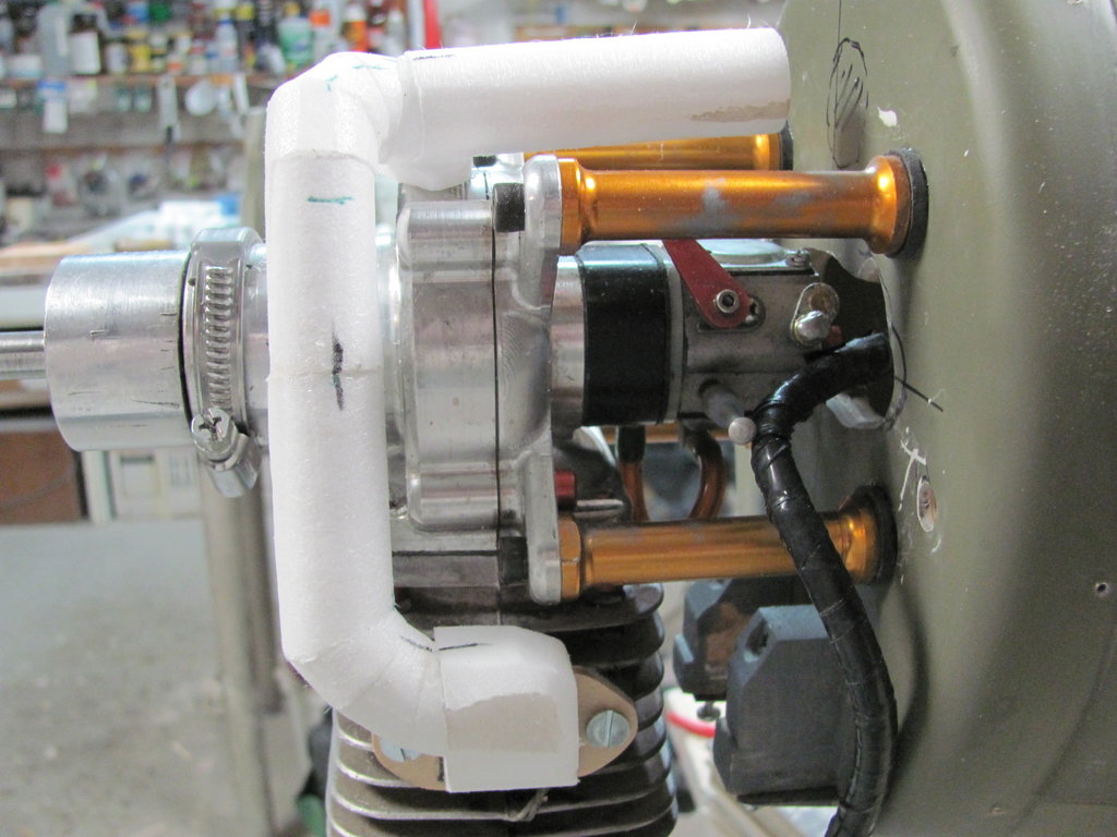

RAFALR30 Opublikowano 1 Maja 2020 Opublikowano 1 Maja 2020 7 minut temu, solainer napisał: Łatwo powiedzieć gorzej zrobić Zagiąć drucik to chyba nie trudność dla modelarza :-). Można jeszcze inaczej: na wystającą poza rurkę końcówkę drucika nałożyć i przykleić małą kulkę.
paweln7 Opublikowano 2 Maja 2020 Opublikowano 2 Maja 2020 Witam Zamiast łącznika w kształcie litery "C" robimy "Z" wymaga to niesymetrycznego przyklejenia rurek do pokryw , albo dajemy dłuższe odcinki które wychodzą z rurek i na nie nasuwamy rurki blokujące ( ja nasuwam zerwaną izolacje z przewodu elektrycznego na CA)
Lucjan Opublikowano 2 Maja 2020 Autor Opublikowano 2 Maja 2020 2 godziny temu, paweln7 napisał: Witam Zamiast łącznika w kształcie litery "C" robimy "Z" wymaga to niesymetrycznego przyklejenia rurek do pokryw , albo dajemy dłuższe odcinki które wychodzą z rurek i na nie nasuwamy rurki blokujące ( ja nasuwam zerwaną izolacje z przewodu elektrycznego na CA) Cześć ! Bardzo fajny pomysł. ? 9 godzin temu, RAFALR30 napisał: Ja zabezpieczył bym to inaczej: przedłużył drucik poza rurkę a po odpowiednim wyregulowaniu mechanizmu zagiął bym drucik. Wyglądałoby moim zdaniem estetyczniej. Twardy sprężynowy drut jest trudno zagiąć. Próbowałem z rureczkami na kleju , ale czasem pod wpływem pracującej goleni drucik wysuwał się z zabezpieczeń i gubił się . Dlatego od pewnego czasu przyklejam klejem CA małe kosteczki z PCV , a przy demontażu klapek łatwo kosteczki oderwać, aby móc bez utrudnień odkręcić zawiasy pokryw podwozia. Mniej estetyczne ale praktyczne.? 12 godzin temu, Marek_Spy napisał: Jak zawsze mistrzostwo, a ja widzialem modele w naturze to dopiero jest cos. Wysłane z mojego K6000 Pro przy użyciu Tapatalka Dzięki Marku za uznanie .

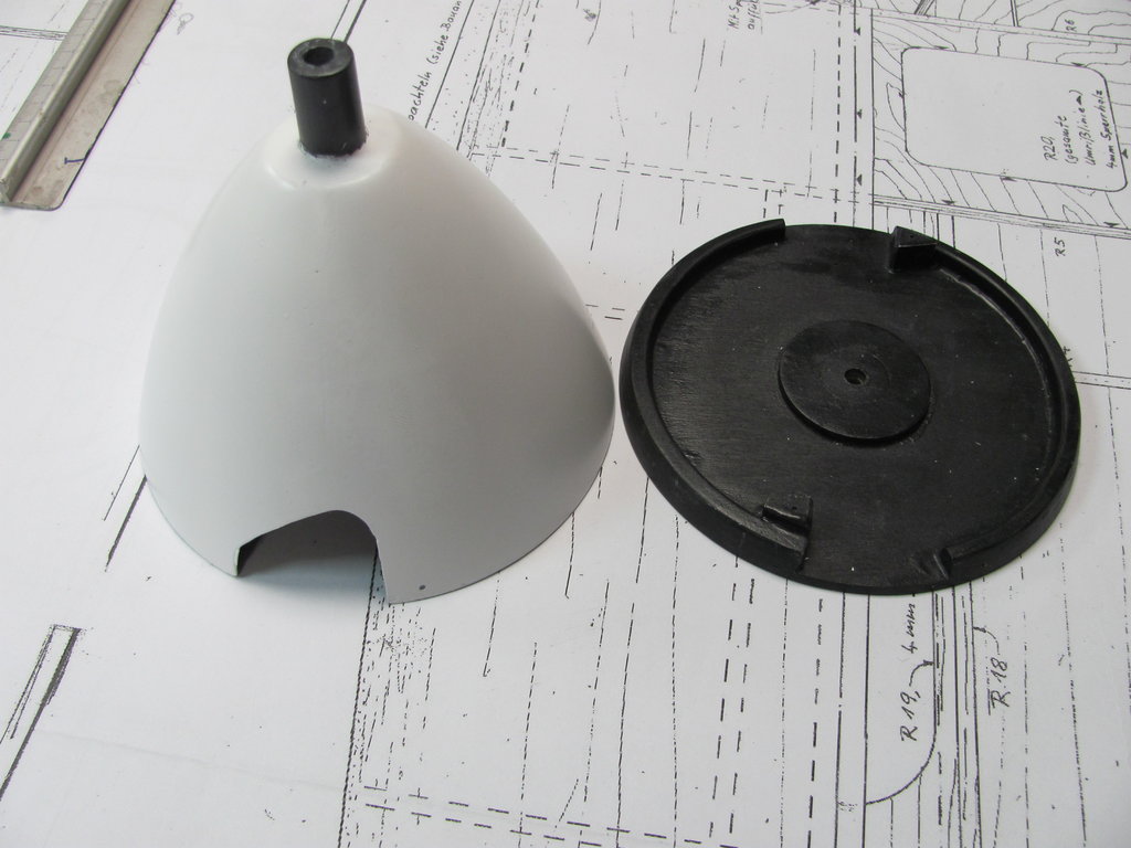

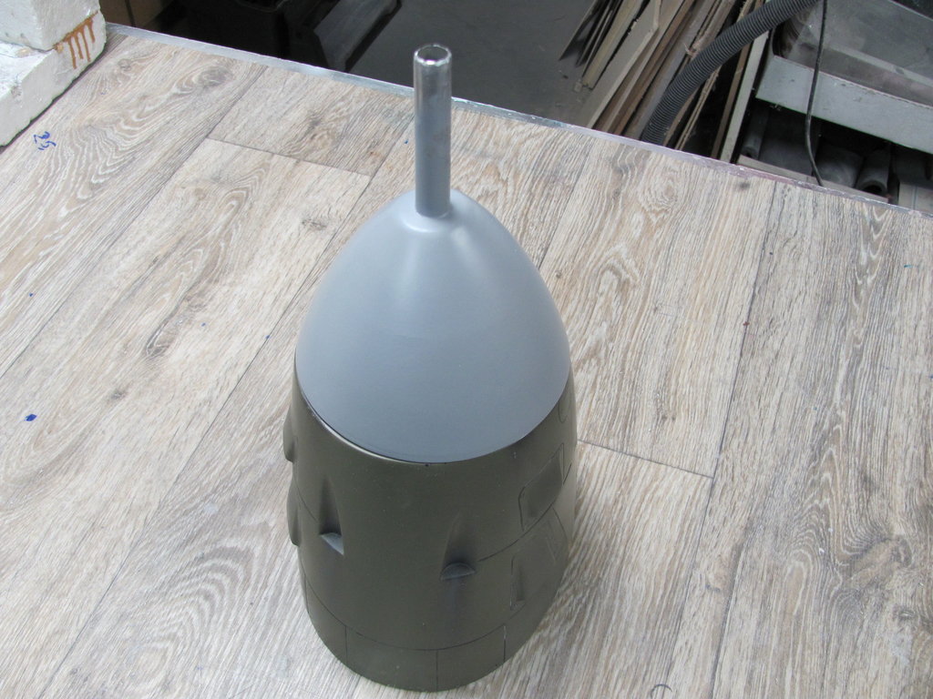

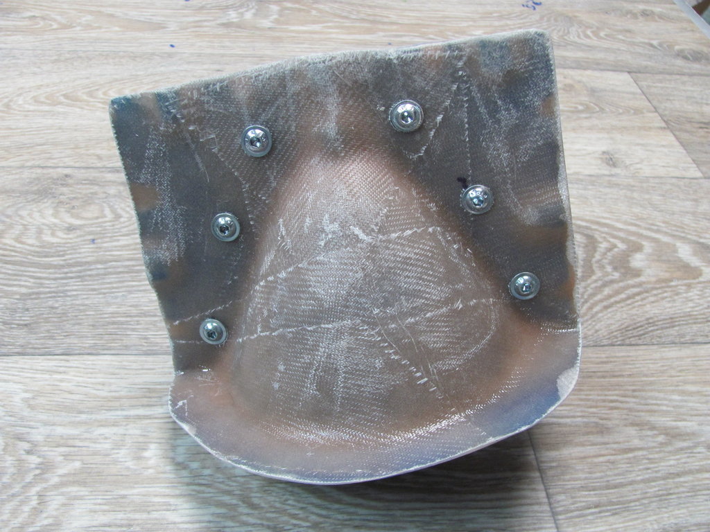

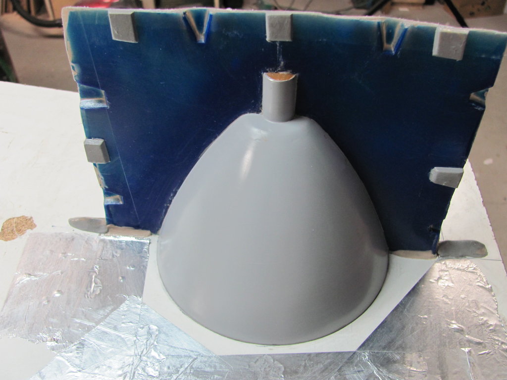

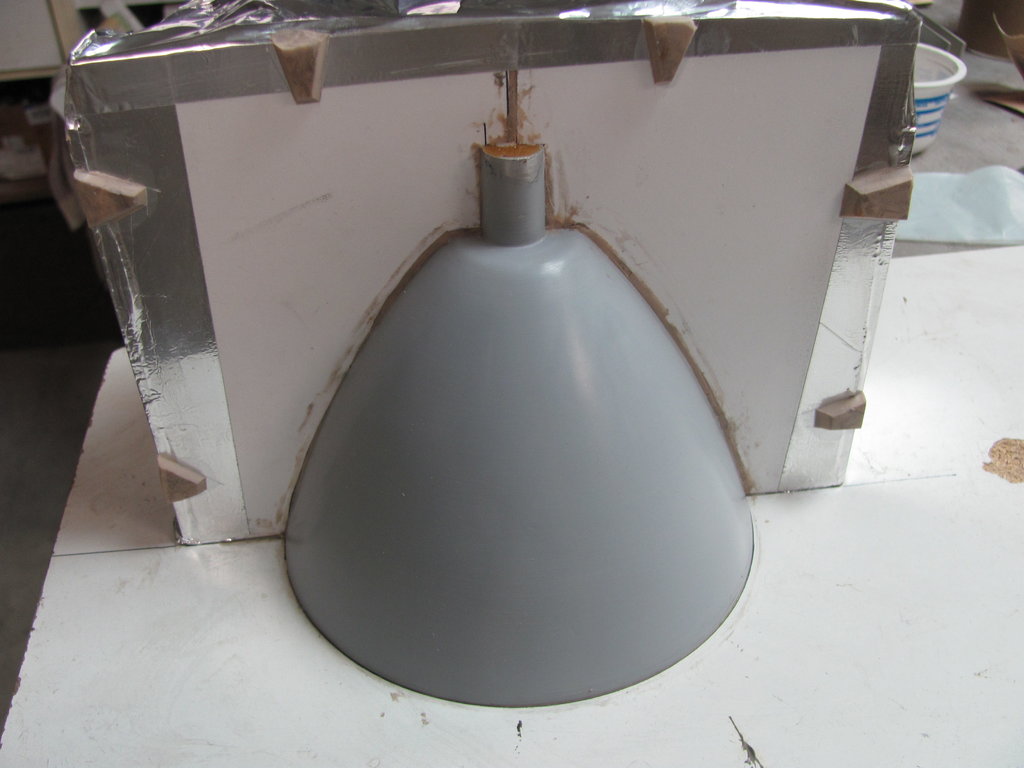

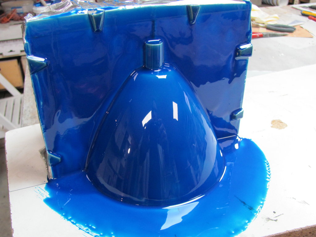

Lucjan Opublikowano 2 Maja 2020 Autor Opublikowano 2 Maja 2020 Kołpak pomalowany. Jutro zaczynam formowanie.
witold_pi Opublikowano 4 Maja 2020 Opublikowano 4 Maja 2020 Wow działko 37mm? Jaki silnik przewidujesz? Pozdrawiam Witek
Lucjan Opublikowano 4 Maja 2020 Autor Opublikowano 4 Maja 2020 3 minuty temu, witold_pi napisał: Wow działko 37mm? Jaki silnik przewidujesz? Pozdrawiam Witek Witaj ! Przewiduję silnik o pojemności 50 cm .

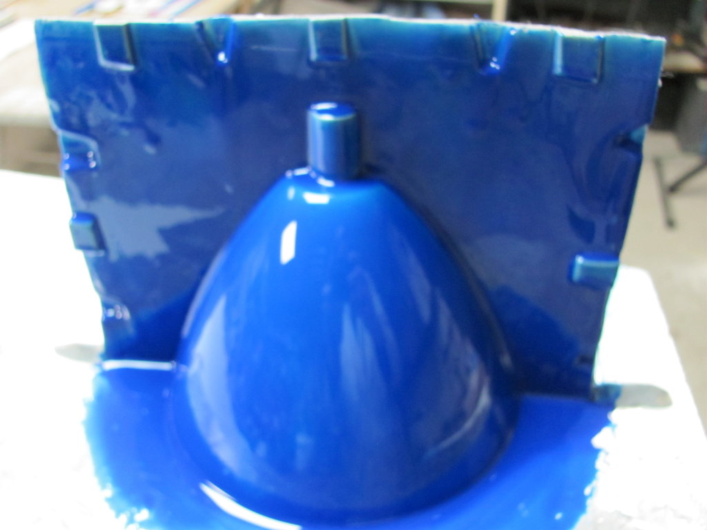

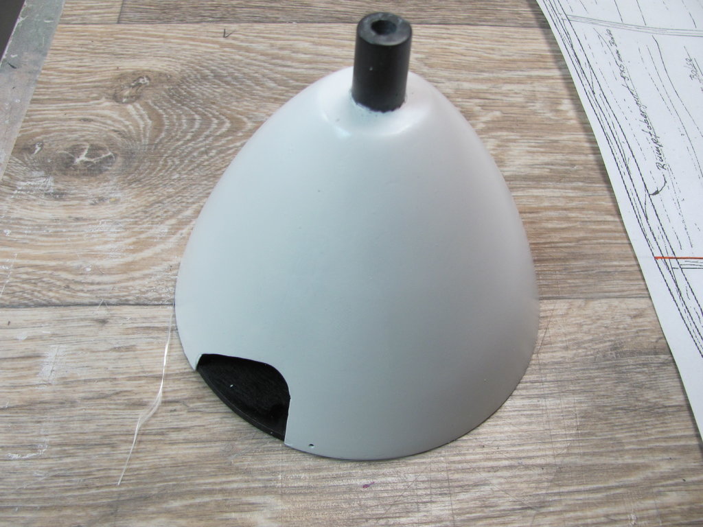

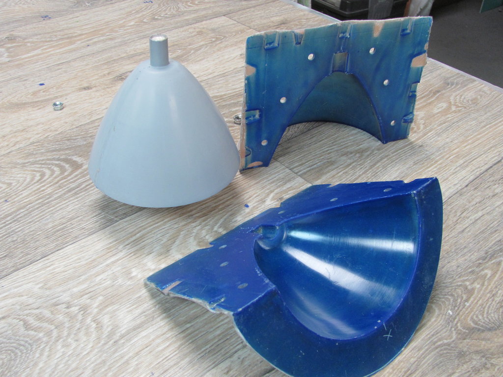

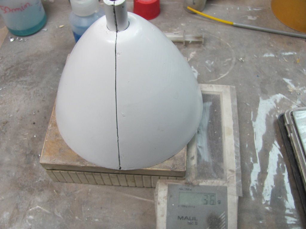

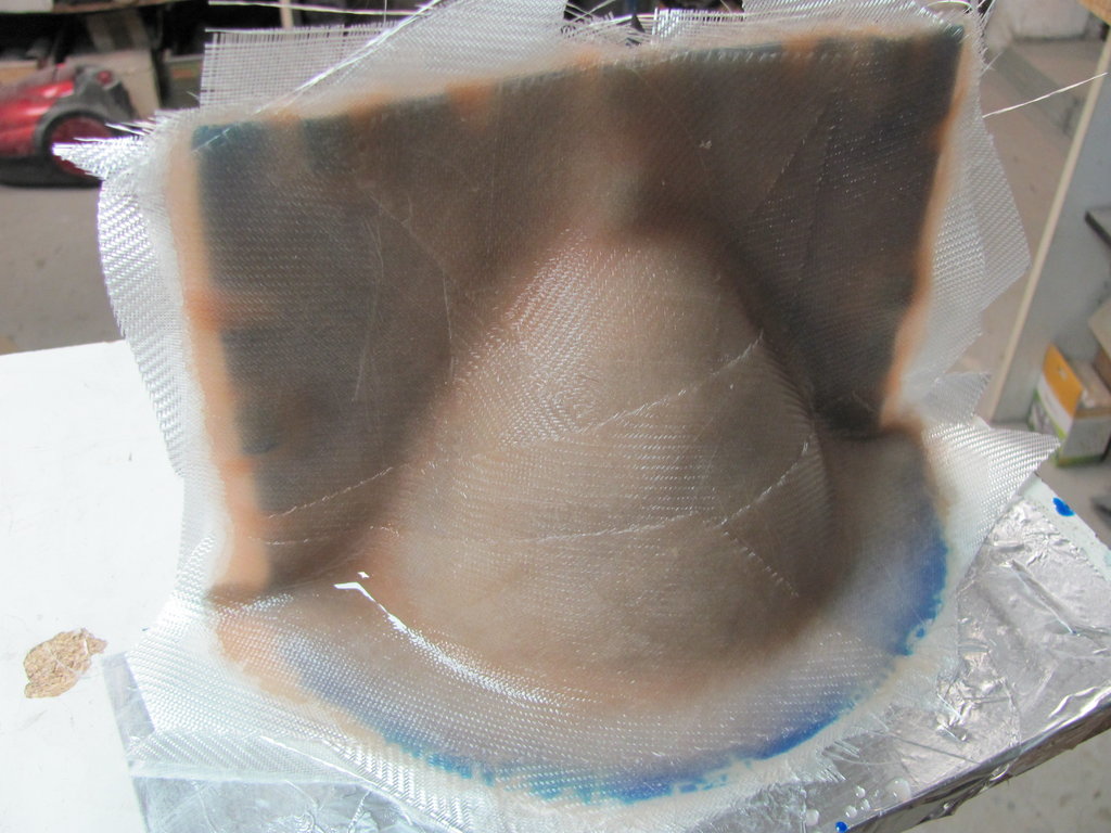

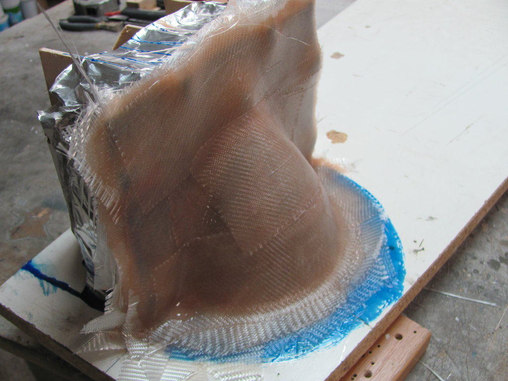

Lucjan Opublikowano 9 Maja 2020 Autor Opublikowano 9 Maja 2020 Pierwsza odbitka kołpaka wyszła z formy bez kłopotów. Waga bardzo obiecująca.

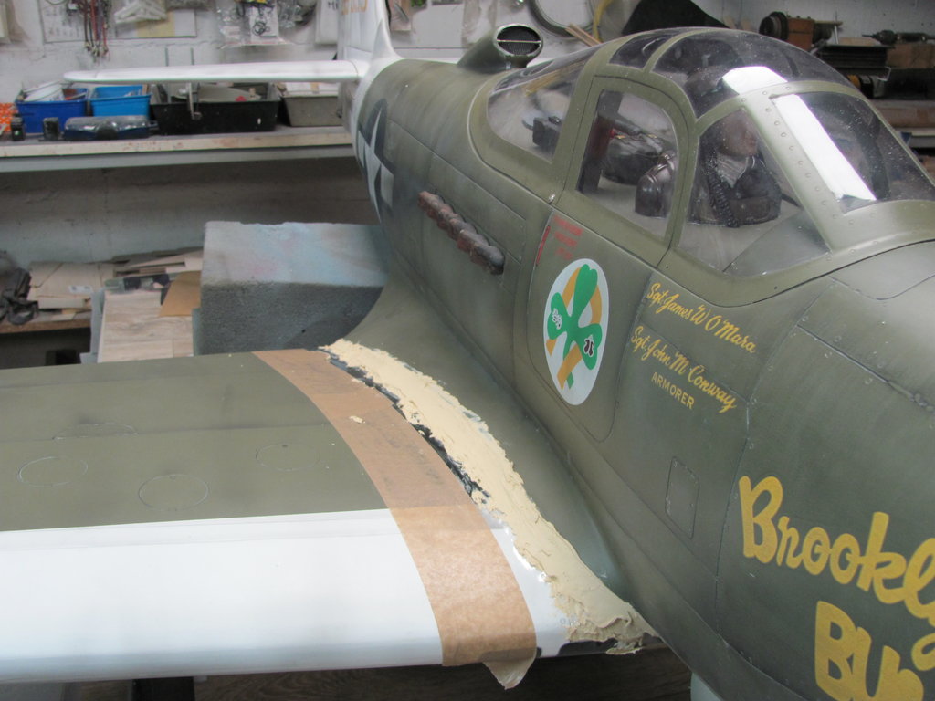

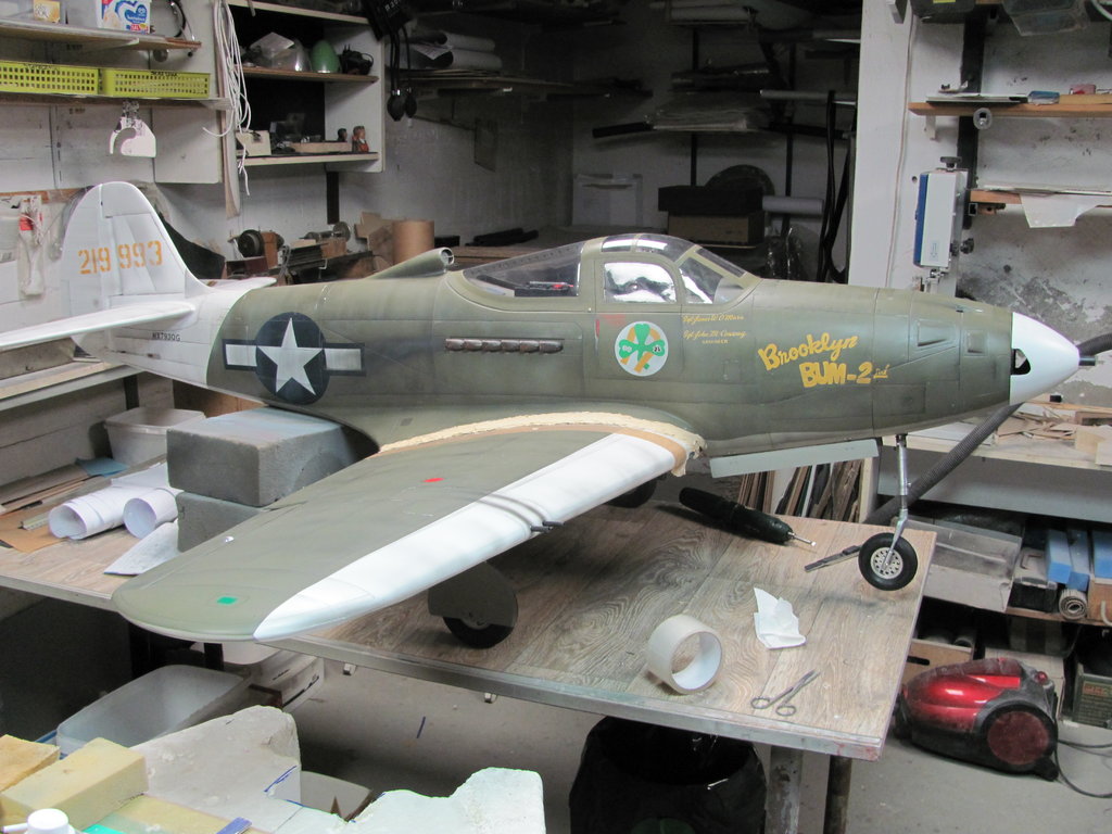

Lucjan Opublikowano 19 Maja 2020 Autor Opublikowano 19 Maja 2020 Wypełnianie szpar między skrzydłem a kadłubem i kolejna przymiarka . Pozostanie tylko zamontować silnik , akumulatory i odbiornik . Potem wyważenie, ustawienie wychyleń sterów drobiazgowa kontrola całości i można latać.

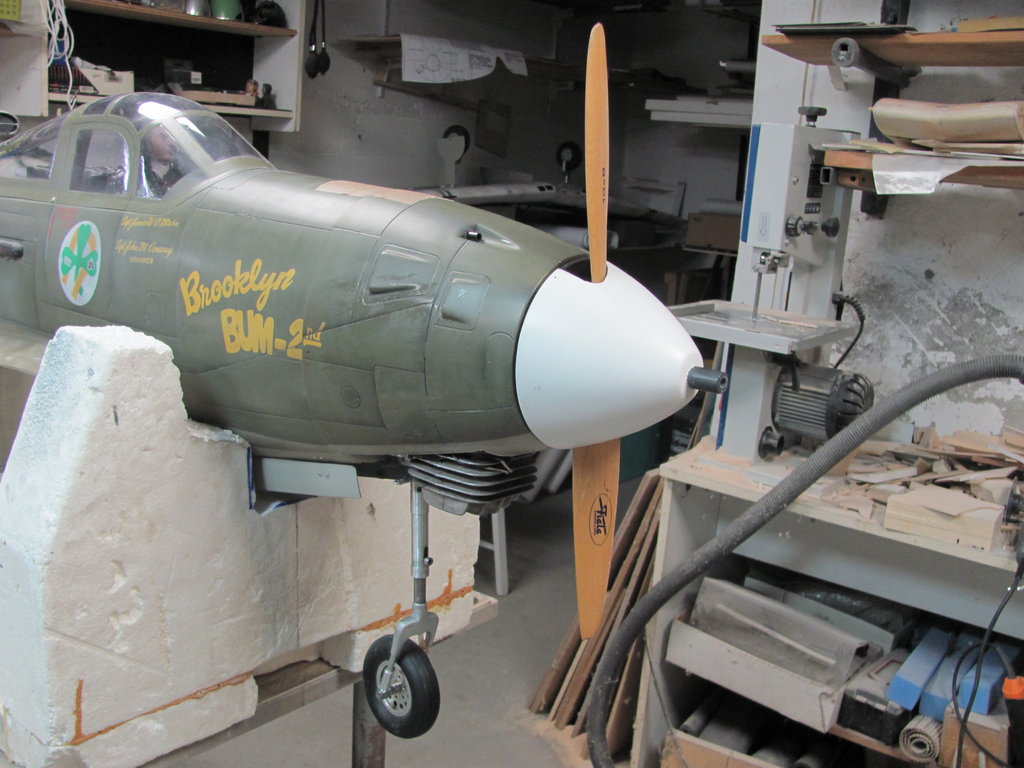

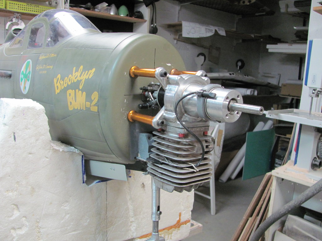

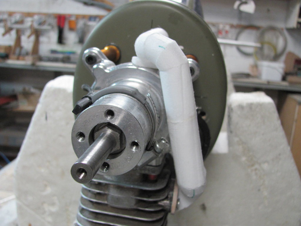

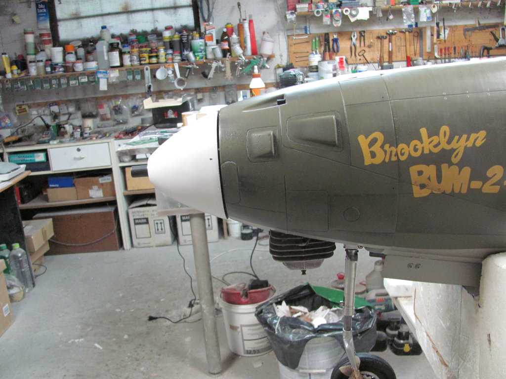

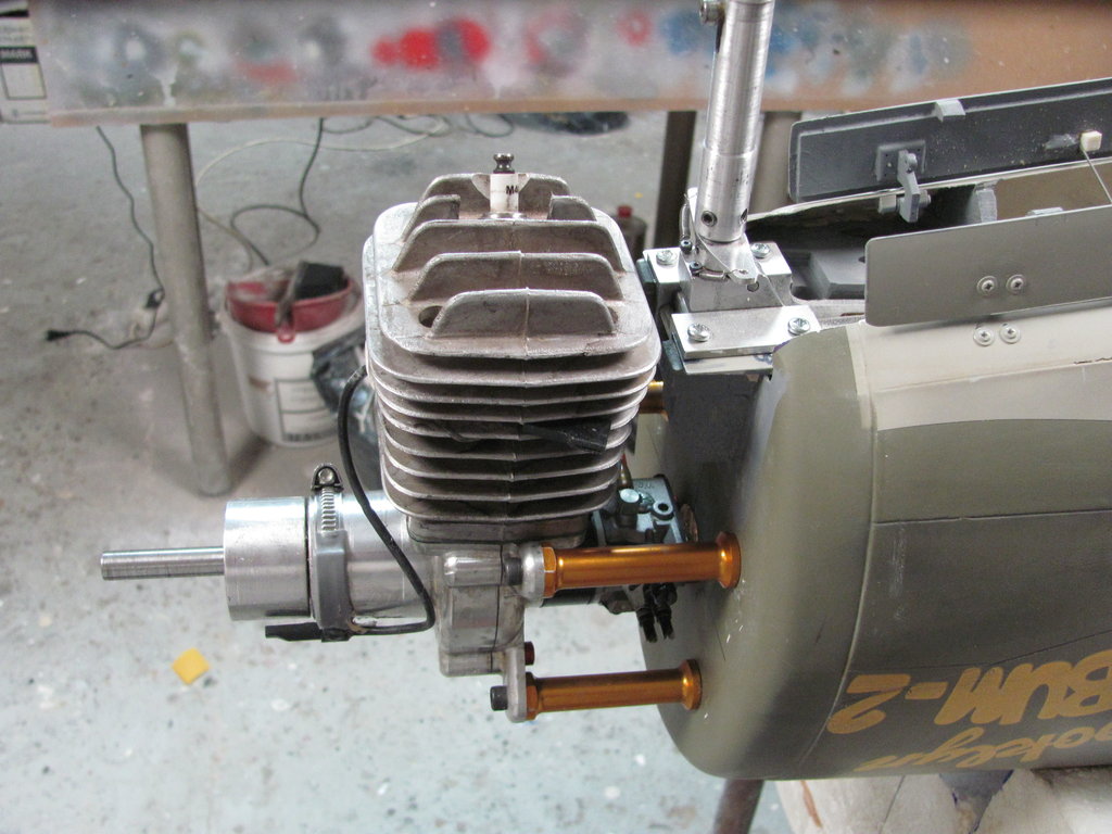

Lucjan Opublikowano 14 Czerwca 2020 Autor Opublikowano 14 Czerwca 2020 Po krótkiej przerwie powróciłem do pracy przy modelu P-39. Przymiarka silnika DA -50.
Lucjan Opublikowano 14 Czerwca 2020 Autor Opublikowano 14 Czerwca 2020 13 minut temu, witold_pi napisał: Jak Ci wyszło wyważenie z 50 ką? Jeszcze nie sprawdzałem wyważenia.

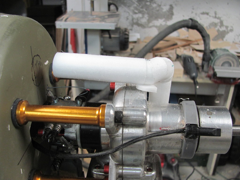

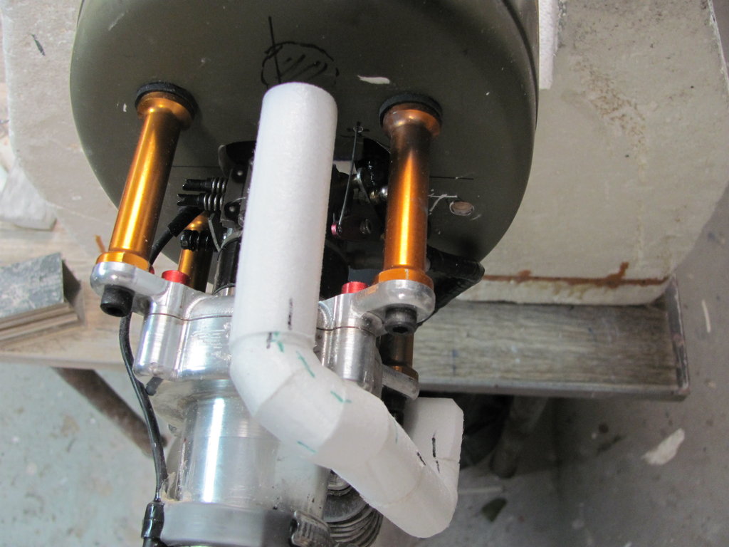

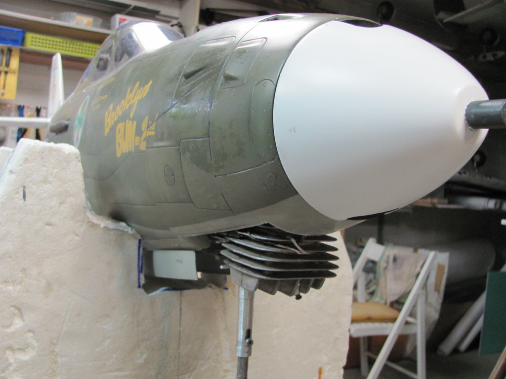

Lucjan Opublikowano 20 Czerwca 2020 Autor Opublikowano 20 Czerwca 2020 Przymiarka szablonu kolektora wydechu. Tłumik będzie zamontowany w kadłubie.

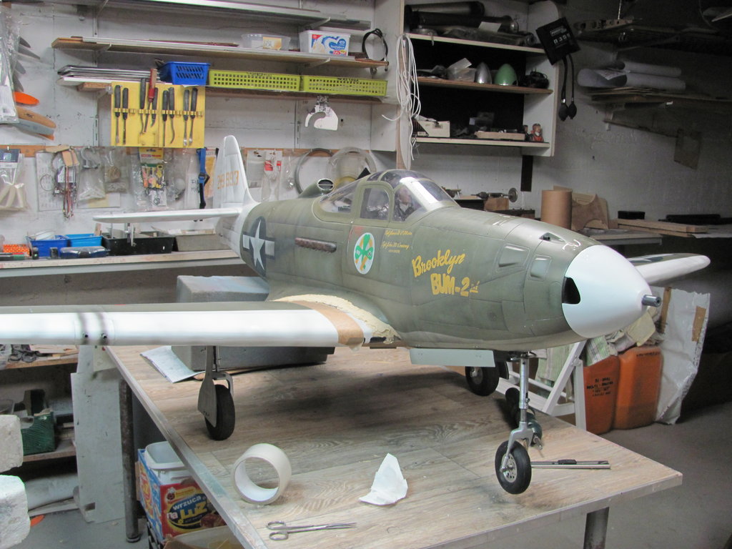

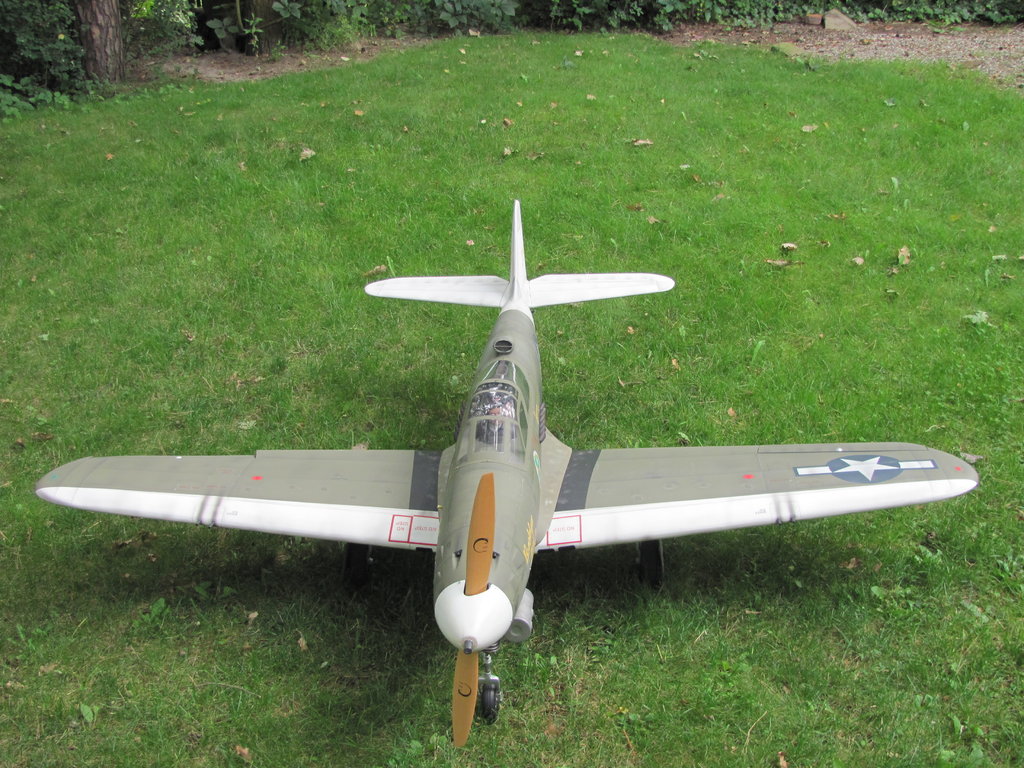

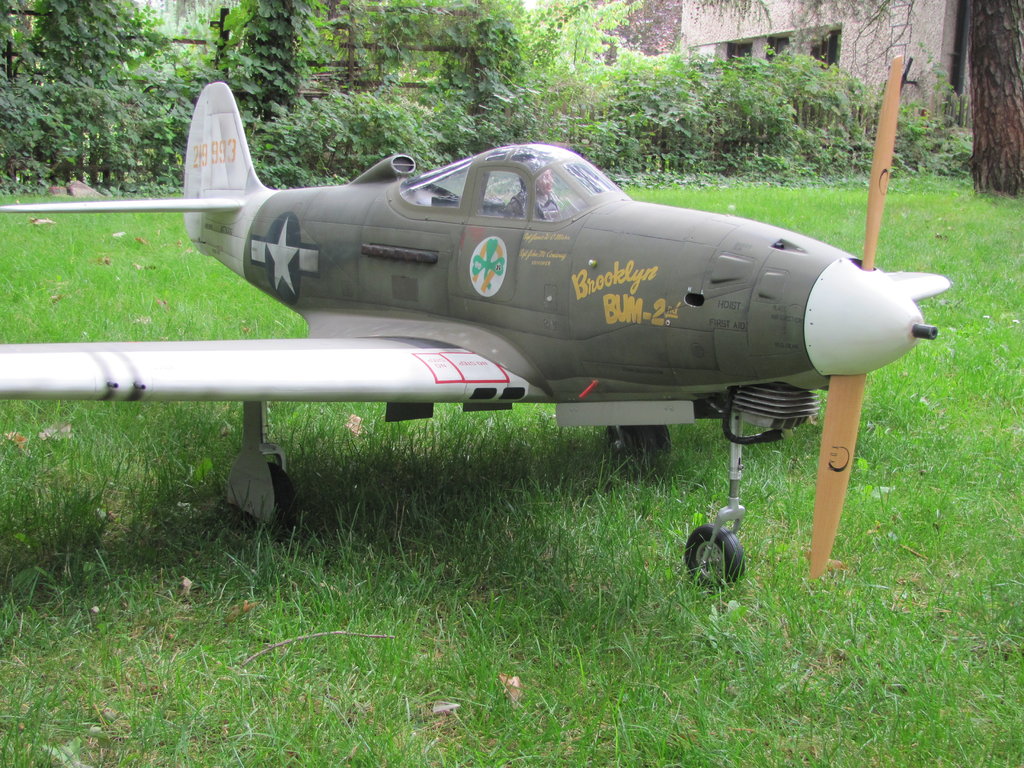

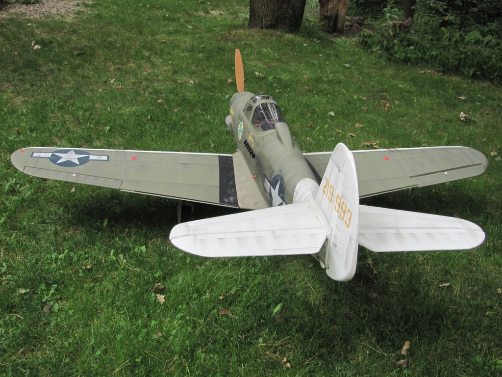

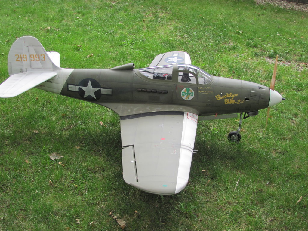

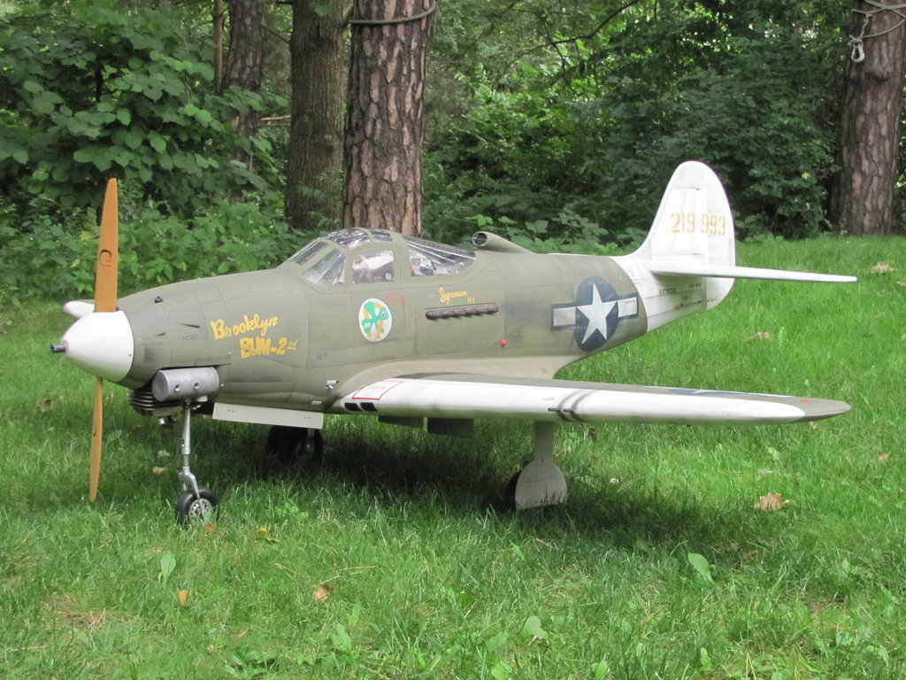

Lucjan Opublikowano 18 Sierpnia 2020 Autor Opublikowano 18 Sierpnia 2020 Model przygotowany do próbnego lotu. Na razie z tymczasowym tłumikiem. Przy wyważaniu nie musiałem dodawać ołowiu , odpowiednie rozlokowanie akumulatorów załatwiło sprawę. 3
kesto Opublikowano 18 Sierpnia 2020 Opublikowano 18 Sierpnia 2020 Robi wrażenie.? Ciekaw jestem jak będzie latał. To raczej rzadko spotykany model.
solainer Opublikowano 18 Sierpnia 2020 Opublikowano 18 Sierpnia 2020 Super. Tak go odpicowałeś że nikt nie uwierzy że to zestaw
