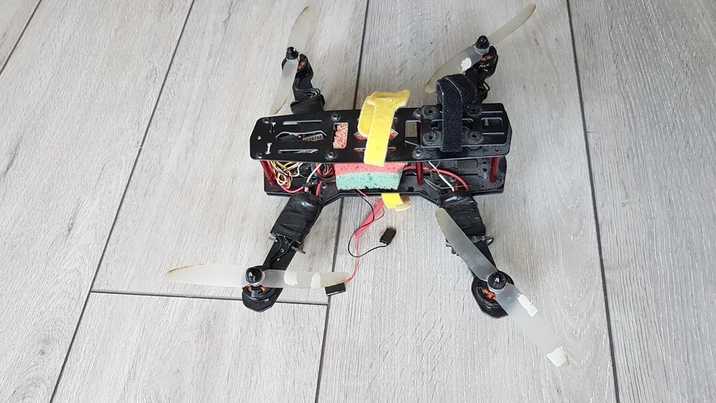

robertus Opublikowano 22 Maja 2020 Opublikowano 22 Maja 2020 Jak w tytule. Ponieważ multikoptery mi nie leżą postanowiłem, że chcę zamienić takiego drona w taki samolot z pomocą takich pianek Pianki wyciął @marek rokowski z napolskimniebie. Rozpiętość samolotu ma być 150cm. Waga pianek 425g. 1 1

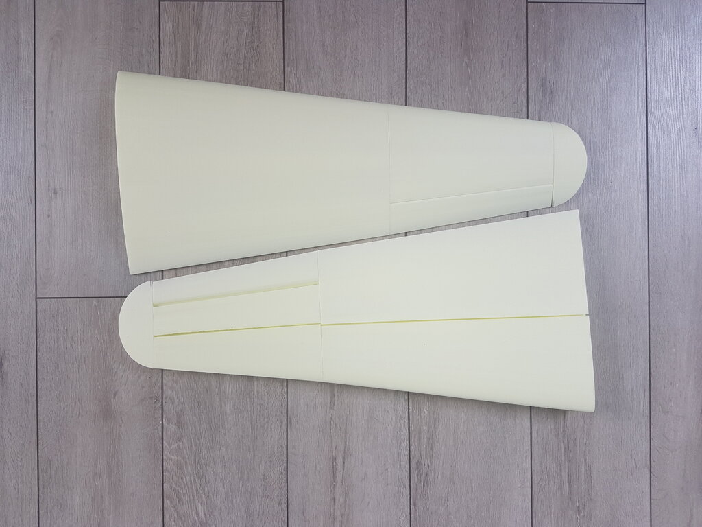

robertus Opublikowano 19 Września 2020 Autor Opublikowano 19 Września 2020 Temat odleżał swoje, czas się za niego wziąć. Takie zdjęcie na dobry początek. Polówka skrzydła sklejona z trzech części.

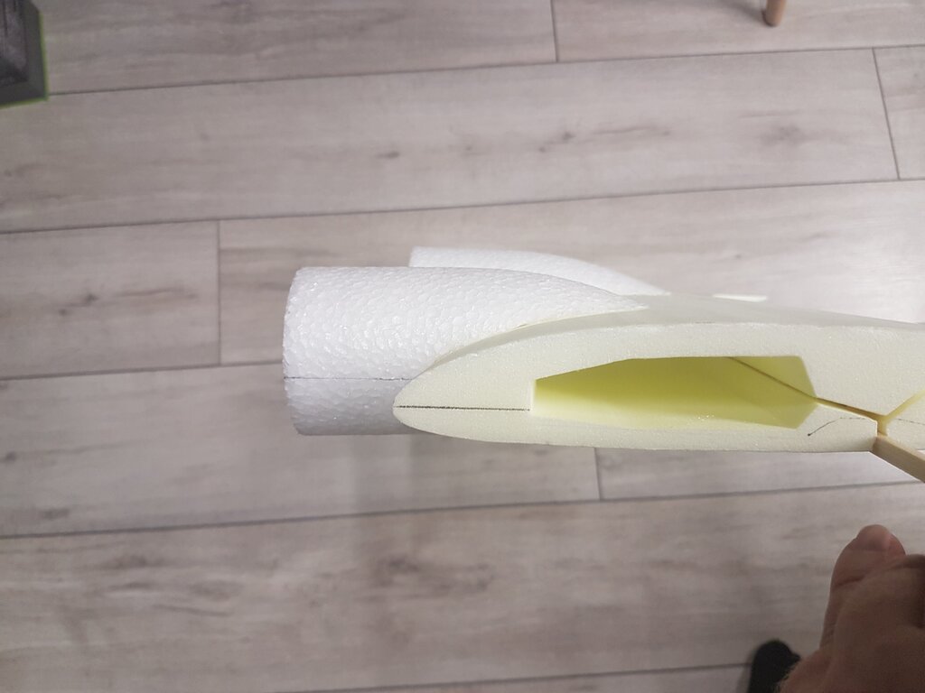

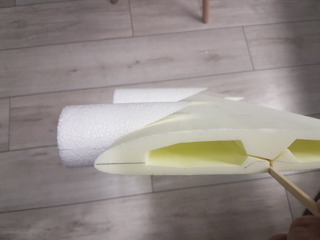

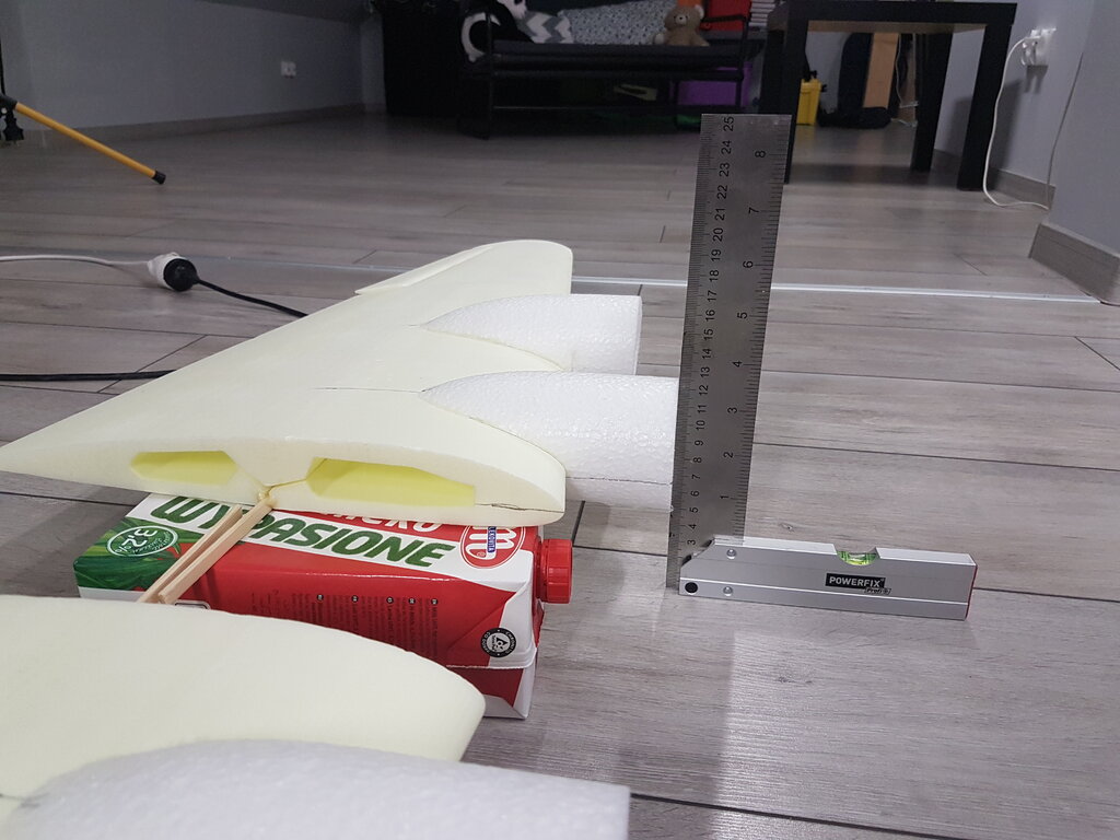

robertus Opublikowano 2 Listopada 2020 Autor Opublikowano 2 Listopada 2020 Mały update. Wydrążyłem gondole silnikowe bo były z pełnego EPP. Gondole silnikowe wkleiłem na dwa razy. Za pierwszym razem wkleiłem dolną cześć i ustaliłem kąty czoła gondoli. A po wyschnięciu przykleiłem górną część. Tak wklejone gondole ładnie trzymają kąty i są proste. Sprawdzenie kątów. Nie wiem na ile to jest dobry sposób, ale przynajmniej wszystkie cztery gondole mają czoło pod takim samym kątem.

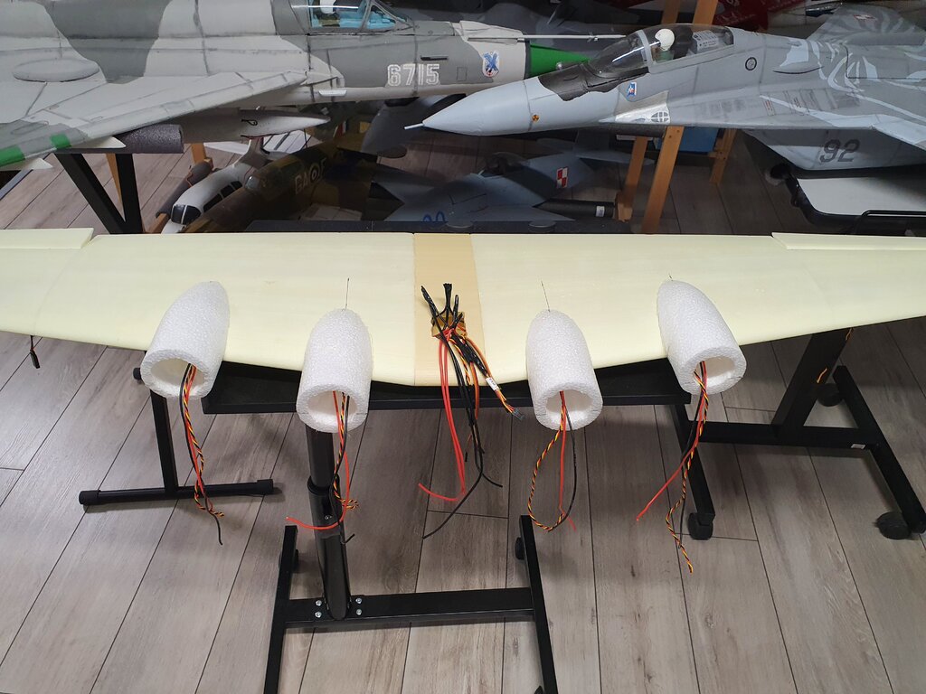

robertus Opublikowano 22 Listopada 2020 Autor Opublikowano 22 Listopada 2020 Skrzydło sklejone i przeciągnięte kable. Sporo tych kabli
