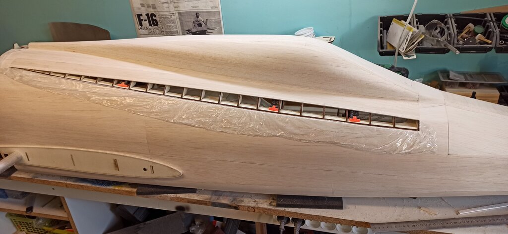

solainer Opublikowano 11 Listopada 2020 Autor Opublikowano 11 Listopada 2020 Skończyłem dekiel. Jak widać na zdjęciu nałożyłem trochę szpachli bo za ostro podpiłowałem tu i tam, nie chce mi się robić od nowa tego co spaprałem. Z 43 desek balsy zakupionych na kadłub zostały mi dwie, chyba nie wystarczy na pokrywę silnika. Ciekawe czy cały model pochłonie 100 sztuk.

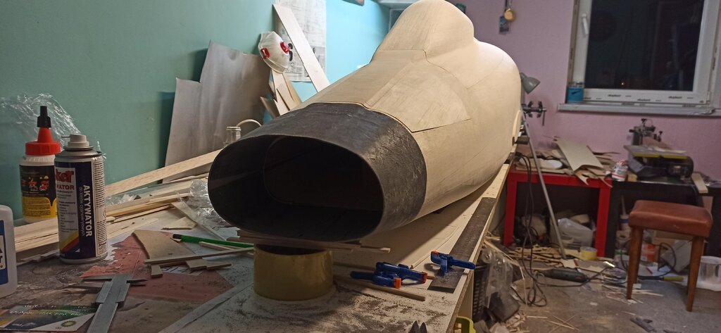

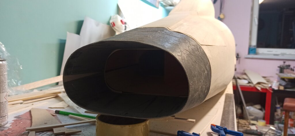

solainer Opublikowano 15 Listopada 2020 Autor Opublikowano 15 Listopada 2020 Dziś niewiele. Nie mam balsy ale robić jest co. Skończyłem kopyto i na nim zrobiłem wlot. Jako, że sama krawędź jest stosunkowo wąska to żeby nie osłabiać zostawię stryrodur tak jak jest teraz. Wewnątrz tylko dla gładkości zalaminuję stryrodur jedna warstwą tkaniny. 2

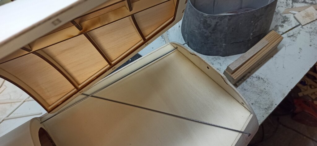

solainer Opublikowano 16 Listopada 2020 Autor Opublikowano 16 Listopada 2020 Dziś znów trochę podłubałem przy nosku. Chodziło mu głównie o spasowanie jakiegoś sensownego zamykania dziobowej pokrywy. Przejrzałem połowę internetu i trafiłem na zdjęcie jak to jest zrobione w F100 od Carf. Nie myśląc długo zrobiłem tak samo. Pokrywę zamykają dwa bagnety z drutu 2mm puszczonego w bowdenie. Bagnety wyciąga się z nosa i pokrywa otwarta. Bardzo mi się podoba ten patent bo zamek jest praktycznie niewidoczny a bardzo łatwy w montażu. Jutro zalaminuję nosek od środka i będzie można go wkleić w kadłub i ostatecznie wpasować w kadłub z użyciem odrobiny szpachli.

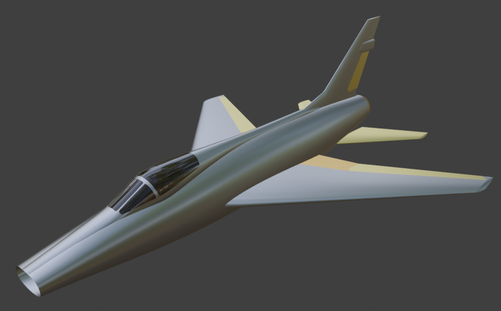

JacekCichy Opublikowano 18 Listopada 2020 Opublikowano 18 Listopada 2020 Nie mogłem się jednak powstrzymać i dziś napaćkałem sobie takiego tylko że na komputerze Także no.. inspirujesz Panie. Dobra nie śmiecę Ci już 1

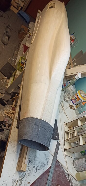

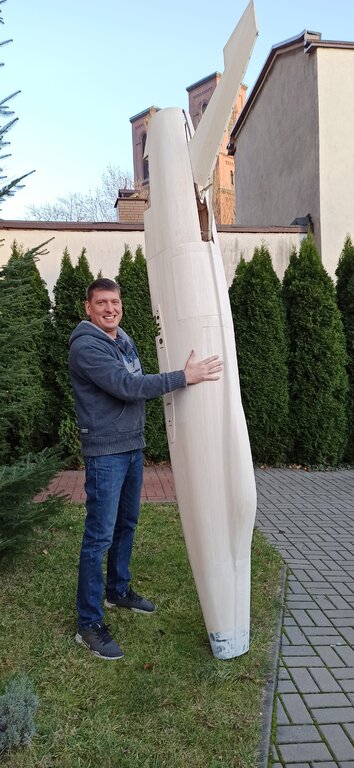

Ta odpowiedź cieszy się zainteresowaniem. solainer Opublikowano 21 Listopada 2020 Autor Ta odpowiedź cieszy się zainteresowaniem. Opublikowano 21 Listopada 2020 Kadłub mam prawie ogarnięty. Jak przyjdzie balsa będę mógł działać dalej. W pierwszej kolejności chcę dokończyć statecznik pionowy. Zrobiłem sobie pamiątkowe zdjęcie bo ładna pogoda dziś. 6 6
robertus Opublikowano 21 Listopada 2020 Opublikowano 21 Listopada 2020 Orzesz, teraz to widać skalę. Szok.
merlin71 Opublikowano 21 Listopada 2020 Opublikowano 21 Listopada 2020 O w morde! Ja §¿/÷¡[¿¬§]!!!!! To dopiero...!!! Bestia...
FockeWulf Opublikowano 21 Listopada 2020 Opublikowano 21 Listopada 2020 Po wykonaniu takiego modelu z powodzeniem możesz zacząć robić meble
