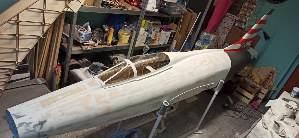

Ta odpowiedź cieszy się zainteresowaniem. solainer Opublikowano 16 Maja 2021 Autor Ta odpowiedź cieszy się zainteresowaniem. Opublikowano 16 Maja 2021 Wreszcie kończę nierówną walkę z przodem kadłuba. Zostały do podrównania ze 3 miejsca i będę nakładał nity i detale. Strasznie dużo czasu mi to zajeło ale rozmiar też mocno utrudnia zadanie. Sporo czasu zajęło mi też spasowanie wszystkich otwieranych elementów tak żeby sie otwierały i szczeliny były równe. Naszczęście za pare dni można bedzie go pomalować i zakończę najgorszy etap. Skrzydła i cała reszta to pikuś :). 9 1

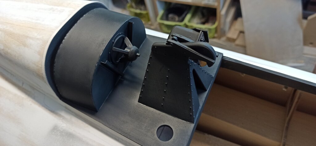

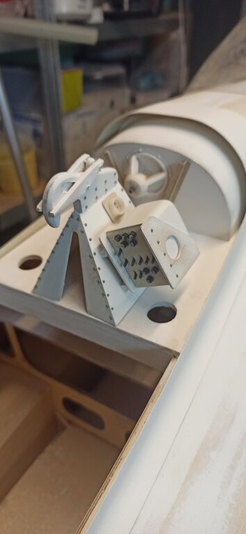

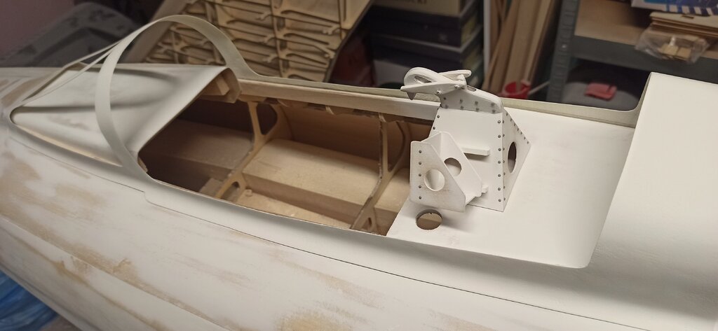

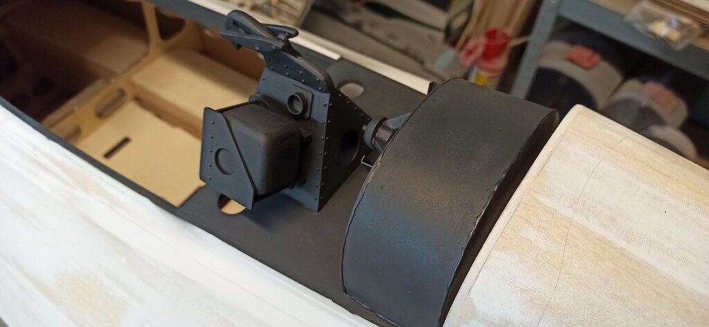

solainer Opublikowano 23 Maja 2021 Autor Opublikowano 23 Maja 2021 Przed malowaniem kadłuba chciałbym zrobić elementy wyposażenia kabiny do których nie będę miał dostępu po oszkleniu kabiny. Zabrałem się więc za to co znajduje się za pilotem. Narazie obyło się bez drukowania ale drobiazgi typu wtyczki i przyełączniki będę drukował. Tak samo muszę zrobić na przednim podszybiu. Gdy wkleję owiewkę dostęp tam już będzie praktycznie niemożliwy. Narazie wygląda to tak powiedzmy 1/4 makietowo 2

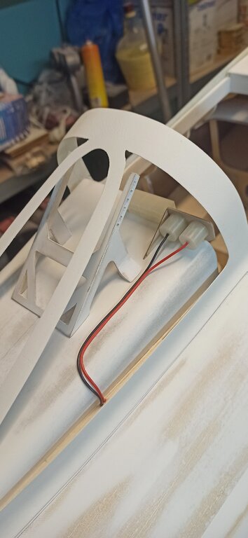

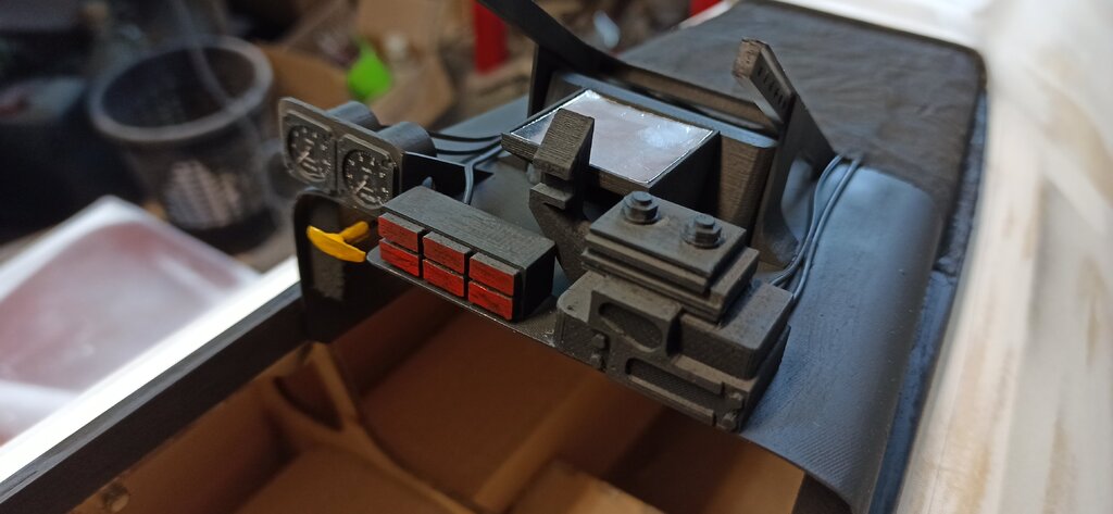

solainer Opublikowano 26 Maja 2021 Autor Opublikowano 26 Maja 2021 Czekam aż otrzymam zamówione do wycięcia 30000 nitów i tak w sumie z nudów dalej działam przy podszybiu od kokpitu. Z tyłu już jest wszytko, a na przednim mam zamontowane zegary od poziomu paliwa w zewnętrznych zbiornikach i ramkę do wyświetlacza celownika. Zostały przyrządy celownicze ale za nic w świecie nie wiem jak dokładnie mają wyglądać. Mam tylko zdjęcia od wnętrza kabiny także bedzie to improwizacja. Zresztą wszędzie jest improwizacja bo nie mam do tego żadnych rysunków w skali. Najważniejsze żeby coś w kabinie było 4

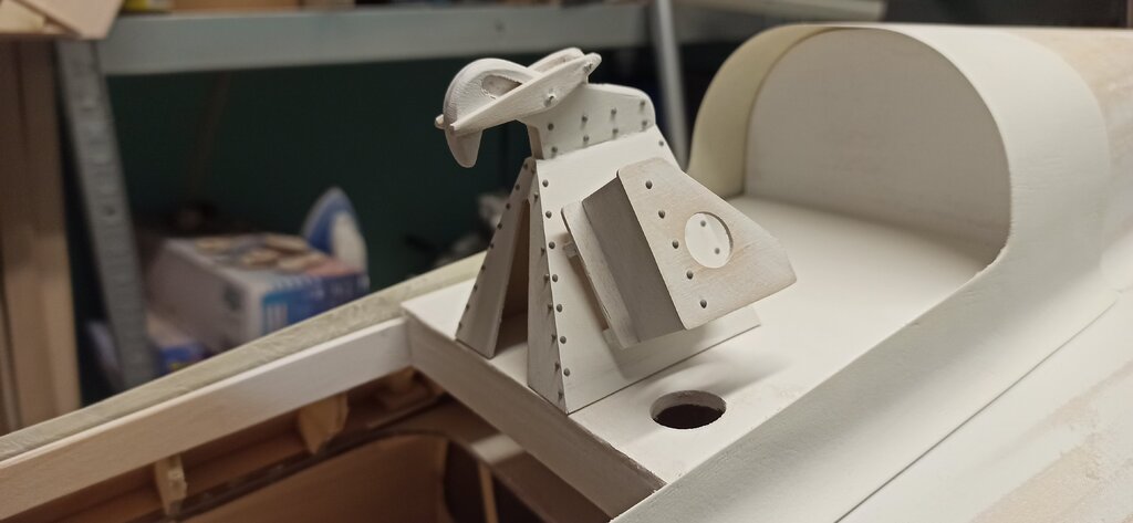

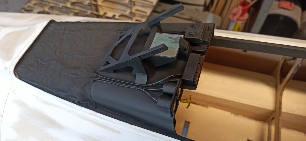

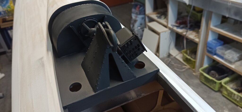

Ta odpowiedź cieszy się zainteresowaniem. solainer Opublikowano 28 Maja 2021 Autor Ta odpowiedź cieszy się zainteresowaniem. Opublikowano 28 Maja 2021 No i po paru dniach zmagań udało się ogarnąć podszybie. Bardzo dużo czasu zajeło mi znalezienie zdjęć z których dało by się to jako tako wykonać ale naszczeście się udało. Z efektu końcowego jestem bardzo zadowolony. Tak się prezentuje gotowe podszybie. Teraz wykończę ramkę owiewki i można zamknąć kabinę. 6 1

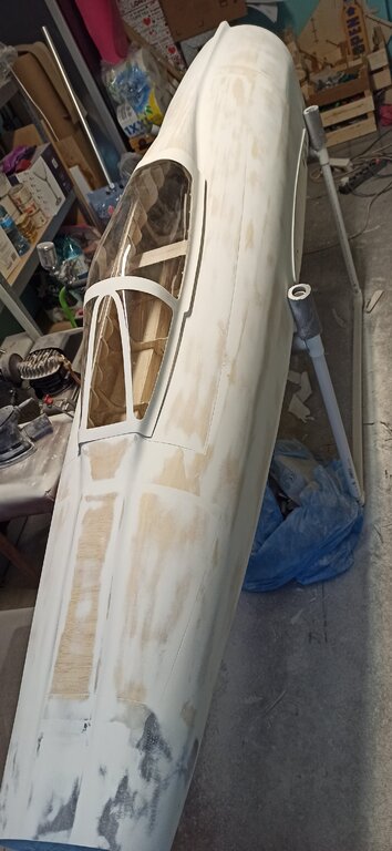

solainer Opublikowano 4 Czerwca 2021 Autor Opublikowano 4 Czerwca 2021 Wyniosłem kadłub na podwórko aby wydmuchać pył z obróbki i przy okazji złożyłem samolot do kupy. Może z poł roku i uda się dokończyć płatowiec. Wygląda dobrze, ktoś na jakimś pikniku na pewno z nim sobie fotkę zrobi :). 4
