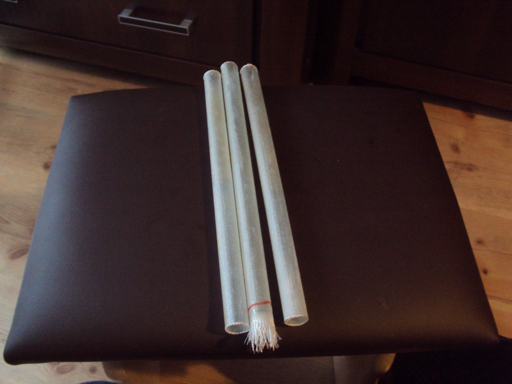

Kupowales gotowe rekawy ?
Tak gdzieś kiedyś kupowałem i tyle mi zostało że akurat wystarczyło na na kieszenie do extry 300.
Gorzej będzie z kieszenia na rurę w skrzydła , rekawów z taka średnicą nie ma, jeszcze nie wiem czy będę robił z kartonu czy z laminatu , ale jeśli z laminatu to będę robił z arkusza tkaniny, już tak robiłem kiedyś kieszenie.
Są gotowe rękawy: http://havel-composites.pl/index.php?menu=produkt&id=147
26 minut temu, Grabcio napisał:
A jednak są:).
Dzięki Robert , kieszeń z rękawu jest banalna w wykonaniu to może się skuszę na laminatowe kieszenie , bo kartonowe jak dla mnie są trudne do zrobienia, niby zrobię, ale łatwo nie jest i nie zawsze wychodzi , brak techniki daje się we znaki.

W tym przypadku za 16 zł (plus przesyłka) ogarniesz temat kieszeni łącznika skrzydeł zakładając, że masz w domu żywicę. Przy tym modelu to nie są znaczące koszty, a wygoda pracy znaczna. Ale zgoda - to nie jest jedyna słuszna metoda wykonania tego elementu.
