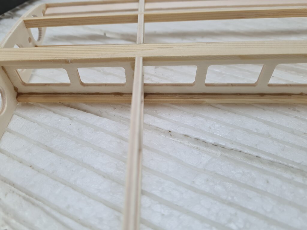

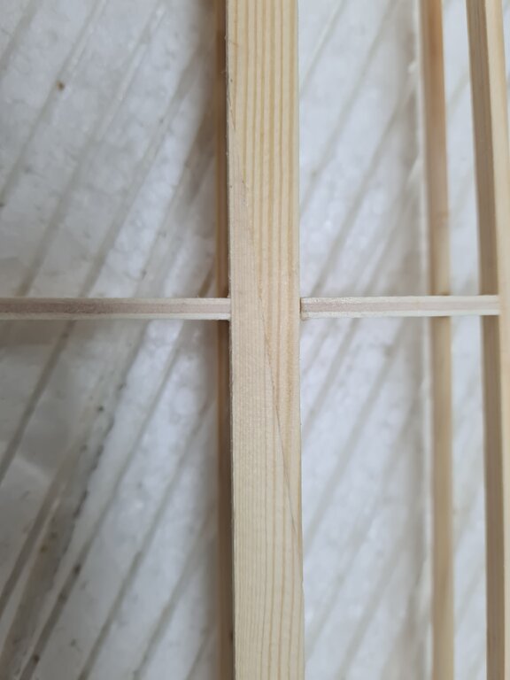

Zacząłem kompletować listwy na skrzydła według rozpiski Krzyśka ale.... jedna pozycja to 1 szt  listwa 2x10x1200 na razie nie wiem gdzie ona idzie ale nie mają na stanie w sklepie takiej listwy , czy to problem gdy zamówię dwie listwy 2x5 i zrobię z nich kanapkę 2x10?
I następna sprawa to że nie widać listew 1200mm długości więc biorę listwy metrowe i mam zamiar je łączyć je pod skosem gdzieś na skrajach skrzydeł , czy to też nie problem?
Witam
Wiesiu zawsze łącze listwy, rzecz jasna w miejscach najmniej obciążonych i narażonych na pracę. Niżej dwa zdjęcia z których można naprawdę sporo wywnioskować.
