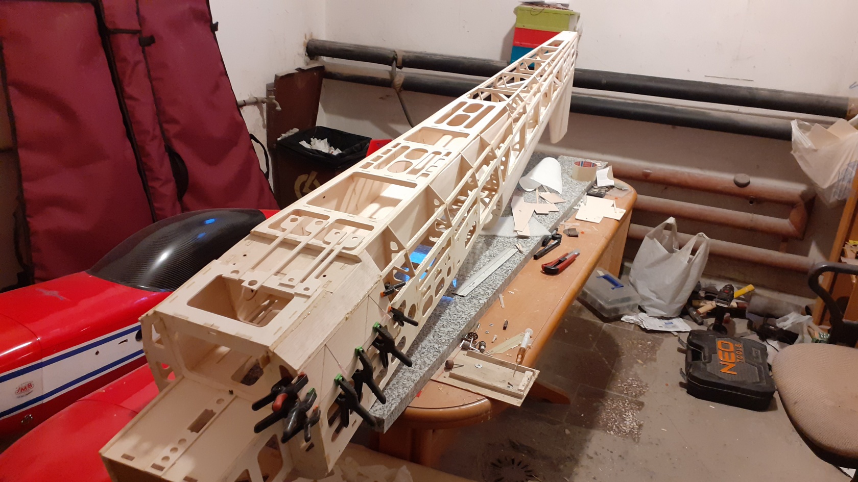

enter1978 Opublikowano 28 Maja 2022 Autor Opublikowano 28 Maja 2022 Kadłub prawie zrobiony, ale popełniam identyczne błędy jak podczas pierwszej budowy , tak samo zapomniałem wstawić mocowania wentylacji kadłuba , leżą w miejscu podwozia. Akurat to jest łatwo wstawić i teraz , ale podczas pierwszej budowy zapomniałem też wstawić wzmocnienia rury dźwigarowej w skrzydła, a to nie było ani dobre ani łatwe, mam nadzieję że teraz nie popełnię tego błędu. Dziś sprawdziłem i mam na stanie 21 desek balsy 2mm, no ciekawe jak ja tym odbuduję Mx-a i zrobię zapasową extrę 2,7m. Tak czy inaczej to takie sklejanie to dobra zabawa.
