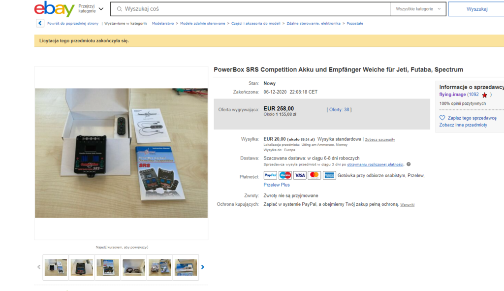

enter1978 Opublikowano 7 Grudnia 2020 Autor Opublikowano 7 Grudnia 2020 Niewiele dzis zrobiłem bo mi się nie chciało . Ale oszlifowałem łączenie garba z kadłubem i posklejałem tunel balsowy. Zostało mi wkleić dwie listwy sosnowo węglowe pod kadłubem i powklejać wypełnienia z balsy na przodzie kadłuba i chyba kadłub by z grubsza był zbudowany. Czy ten kadłub jest łatwy w budowie? raczej nie , może nie jest trudny ale łatwy na pewno nie jest , ale tam łatwo czy trudno to bez znaczenia kwestia poświęconego czasu , ale jaka frajda. listwy czy wypełnienia chyba wkleję gdzieś przy okazji, a jutro zabiorę się za ster kierunku. Czy jest jakiś model powerboxa który ma funkcję serwo match ale jest tańszy od tego? https://modelemax.pl/pl/powerbox-system/23490-powerbox-competition-srs-nr-4420 Na dzień dzisiejszy tyle mam sklejone

Shock Opublikowano 7 Grudnia 2020 Opublikowano 7 Grudnia 2020 2 godziny temu, Cybuch napisał: Jestem dociekliwy i na zadanie pytania chciałbym usłyszeć odpowiedz coś w rodzaju - nie rób tak bo to jest błędem i dla czego. To daje do myślenia. Odpowiedz nie bo nie , nie trafia do mojej świadomości. Spoko Irku, postaram się zmienić na na ile się da sposób przekazu info 2 godziny temu, enter1978 napisał: Czy jest jakiś model powerboxa który ma funkcję serwo match ale jest tańszy od tego? https://modelemax.pl/pl/powerbox-system/23490-powerbox-competition-srs-nr-4420 Mocno podrożały te gadżety, spory wydatek ... Podstawowy Evolution niestety nie funkcji matching. Celowałbym w PB z rynku wtórnego lub szukał tańszych aczkolwiek równie fajnych rozwiązań jak np. Emcotec 5 Mini Magic -ma 3 kanały matchowane jak i inne zalety. http://www.umfc-kirchschlag.at/marktplatz/marktplatz.php?mp_Aktion=detail&mp_Segment=10&mp_Seite=2&mp_Nummer=27153
