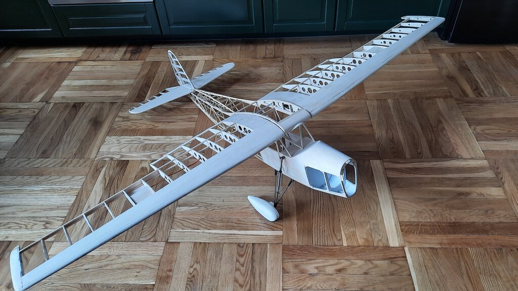

mirolek Opublikowano 9 Marca 2021 Autor Opublikowano 9 Marca 2021 Pięknie wygląda ? gratuluje, dopieszczony, oświetlony i nawet dwie babeczki gotowe do lotu - SUPER ? Ciekawie masz ten wydech rozwiązany, model robi wrażenie..... taaaak, inspirujące zdjęcia. Ja mam chwilową przerwę w tym konstrukcyjnym projekcie bo wkrótce zaczyna się sezon zawodów aircombat i sprzęt trzeba przygotować a jeszcze przykuł uwagę mały hydroplan i te "czasopożeracze" skutecznie mnie na jakiś czas wyłączyły z budowy RWD .... ale ja zawsze kończę projekt, wkrótce wracam do budowy ? ms

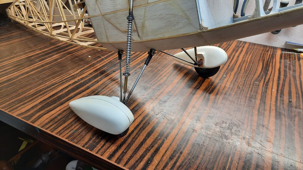

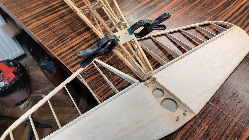

mirolek Opublikowano 7 Maja 2021 Autor Opublikowano 7 Maja 2021 wróciłem do projektu i po korekcie ustawienia podwozia zamontowałem "buciki" ? dokończyłem też montaż ogona ... i aby bardziej poczuć klimat projektu zmontowałem wszystkie elementy ? ms 1

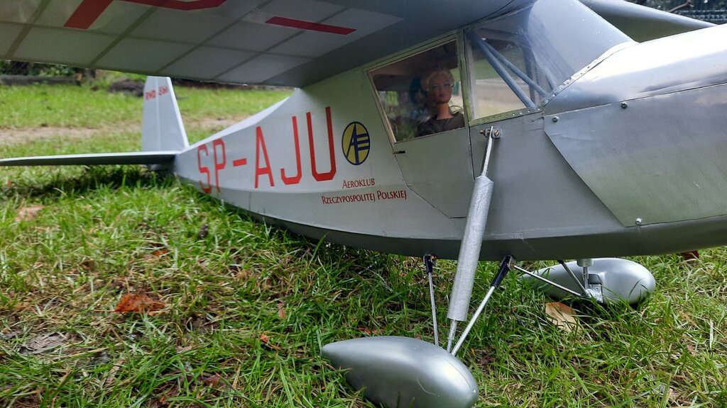

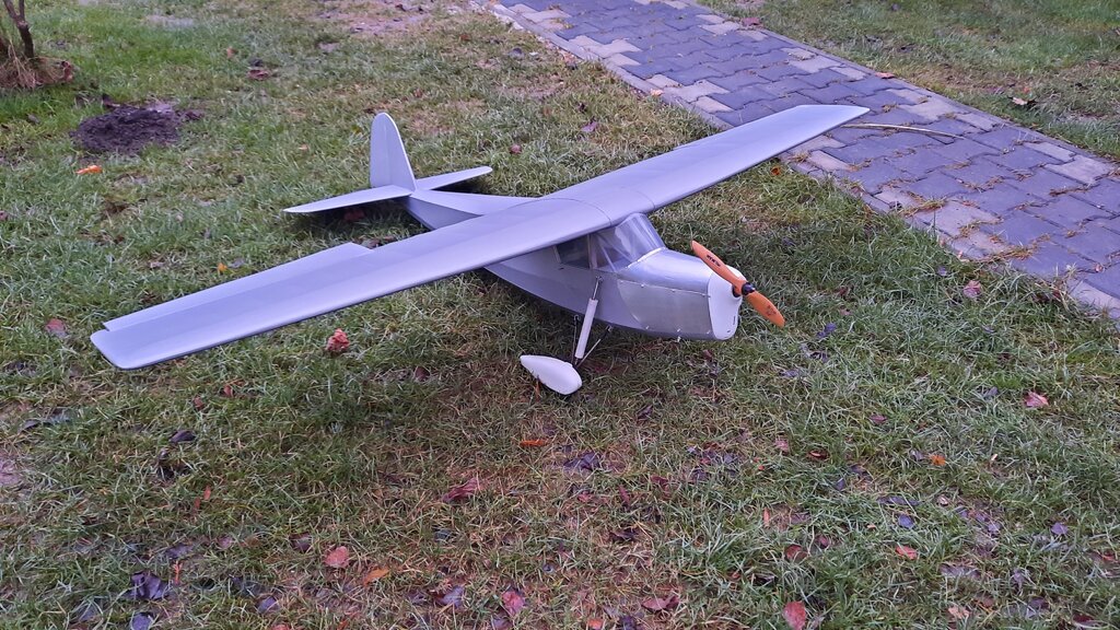

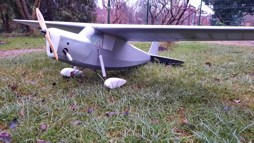

Ta odpowiedź cieszy się zainteresowaniem. mirolek Opublikowano 30 Listopada 2021 Autor Ta odpowiedź cieszy się zainteresowaniem. Opublikowano 30 Listopada 2021 Po zakończeniu sezonu zawodów aircombat, na dobre wróciłem do tematu i wykańczam model z nadzieją ulotnienia do końca roku. Zamontowane zostały wszystkie serwa, popychacze, zawiasy, silnik, szklenie kabiny a model został w całości pokryty srebrnym oratex-em. Część silnikową pokryłem blachą aluminiową, wykonałem też laminatowe osłony amortyzatorów podwozia a wstępnie złożony w całość model ... ujrzał dziś pierwszy raz światło dzienne. 5 1
kesto Opublikowano 30 Listopada 2021 Opublikowano 30 Listopada 2021 Jakbyś dał silnik elektryczny, to nie wystawałaby ci ta kanka od mleka z boku.? 1 2
Jerzy_R Opublikowano 30 Listopada 2021 Opublikowano 30 Listopada 2021 I po chwili "milion" wpisów, że to profanacja...
POGO Opublikowano 30 Listopada 2021 Opublikowano 30 Listopada 2021 Mirku ...piękna maszyna ...jaka Ci wyszła waga startowa?
mirolek Opublikowano 30 Listopada 2021 Autor Opublikowano 30 Listopada 2021 to co na zdjęciu waży 2380g ,,, dojdzie jeszcze odbiornik, zasilanie i jakieś dekoracyjne drobiazgi. Zawsze na koniec gdzieś uciekają gramy ale raczej 2,6 kg nie przekroczę. RWD-5 wyszedł mi zatem nieco lżej niż RWD-4 , czego się właściwie spodziewałem bo kadłub rozpracowany przez Schiera jest bardzo lekki, skrzydła które zrobiłem wg. własnego pomysłu są mniej przesztywnione niż w RWD-4 a kilka elementów laminatowych waży mniej niż sama maska silnika w RWD-4 ? Ostateczna waga do lotu okaże się jak wyważę model i uruchomię silnik. W modelu RWD-21 w którym silnik też jest ustawiony w dół, miałem problem z pracą na mniejszych obrotach i ostatecznie montowałem podżarzanie. Tam jednak mam przerobiony tłumik i makietowy wydech przez 4 rurki który chyba nieco dusi silnik tu został oryginalny tłumik który faktycznie ładnie nie wygląda ale może pozwoli na stabilną pracę silnika i uniknę kolejnych "bateryjek" ms 3

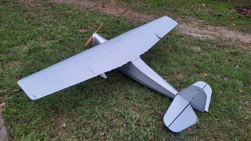

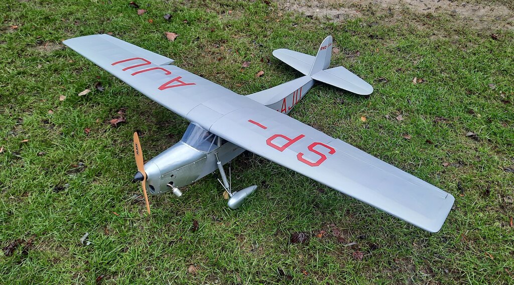

Ta odpowiedź cieszy się zainteresowaniem. mirolek Opublikowano 6 Grudnia 2021 Autor Ta odpowiedź cieszy się zainteresowaniem. Opublikowano 6 Grudnia 2021 okropna pogoda i nie próbowałem odpalać silnika ale model gotowy do testów i pierwszego lotu, choć jeszcze nie wyważony. Moim zdaniem nieźle się prezentuje ? szacując wagę do lotu nie uwzględniłem wagi pilota .... ale "szczupła" jest ? ms 9 2
marek rokowski Opublikowano 6 Grudnia 2021 Opublikowano 6 Grudnia 2021 właśnie się zastanawiałem czy doszła paczka...;) a tu proszę:) Pilotce trzeba zrobić loki a la lata 20-te hihi
