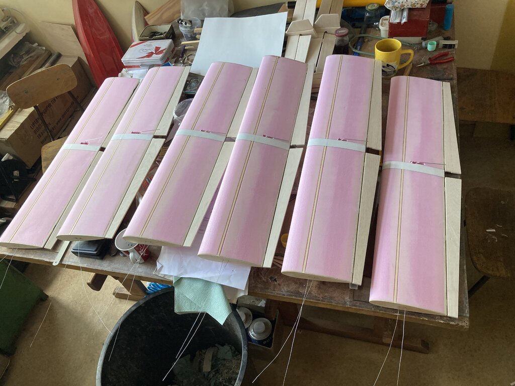

Paweł Prauss Opublikowano 14 Grudnia 2020 Autor Udostępnij Opublikowano 14 Grudnia 2020 Plecionki do akrobacji są lepsze. Przyjrzałem się dziś bliżej płatom i napiszę tak: widziałem już lepiej pociętą piankę...ale jak się je sklei i poszlifuje to się dopasuje, a później już tylko czymś okleić i będzie git. 1 Odnośnik do komentarza Udostępnij na innych stronach Więcej opcji udostępniania...

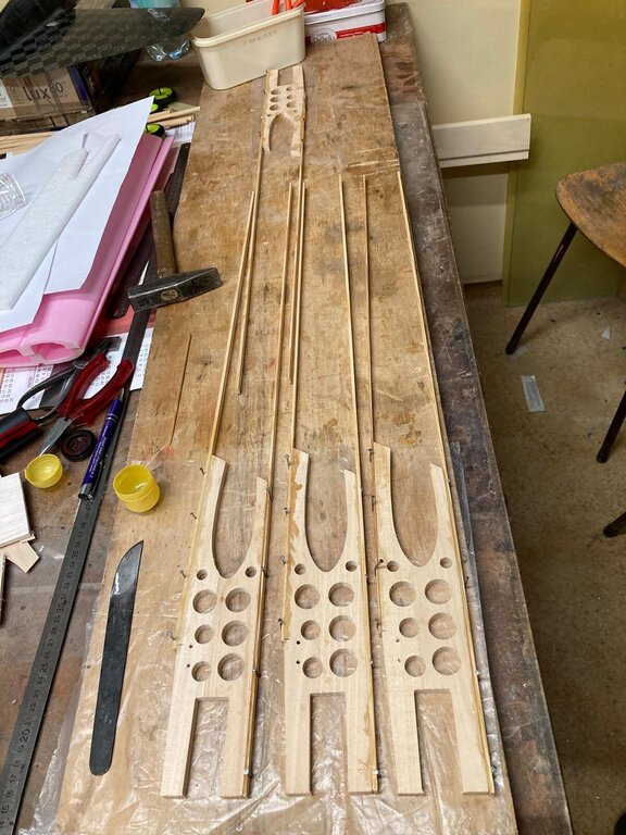

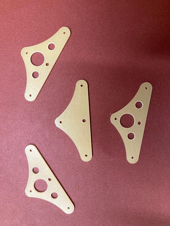

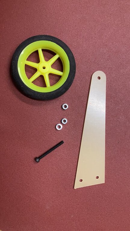

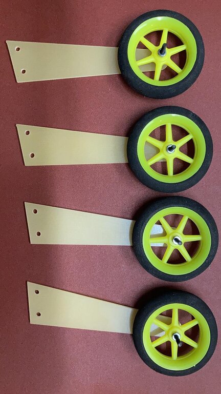

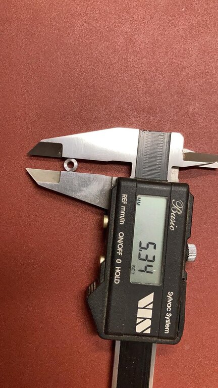

Paweł Prauss Opublikowano 17 Grudnia 2020 Autor Udostępnij Opublikowano 17 Grudnia 2020 Prace przy modelach ruszyły z małym opóźnieniem ale coś zaczęło się dziać. Na początek zabrałem się za orczyki i trochę je odelżyłem, udało się urwać 0,7 g z każdego :-))) Niby nic a cieszy. Dziś przykleiłem podłużnice kadłuba: Wytoczyłem dystanse do podwozia głównego: I poskładałem je do kupy: Na moje oko jest zbyt delikatne... Ale uwag mam więcej, uważam, że zestaw wykonała osoba/osoby które na uwięzi znają się jak kot na kwaśnym mleku, o tym jednak w odpowiednim czasie. 1 Odnośnik do komentarza Udostępnij na innych stronach Więcej opcji udostępniania...
Grzesiek Opublikowano 18 Grudnia 2020 Udostępnij Opublikowano 18 Grudnia 2020 Te orczyki z tekstolitu to słabo wygląda o podwoziu Paweł nie wspomne.Może zrób te elementy nowe i pewne z blachy orczyki a podwozie z drutu. Odnośnik do komentarza Udostępnij na innych stronach Więcej opcji udostępniania...
Paweł Prauss Opublikowano 18 Grudnia 2020 Autor Udostępnij Opublikowano 18 Grudnia 2020 Orczyki dają radę, to akurat niezły materiał na ten element, miałem już takie i spisały się dobrze. Podwozie będę naprawiał jak się rozleci - a rozleci się chyba szybciej niż myślę. Odnośnik do komentarza Udostępnij na innych stronach Więcej opcji udostępniania...
samolocik Opublikowano 18 Grudnia 2020 Udostępnij Opublikowano 18 Grudnia 2020 Słuszna decyzja, najpierw trzeba pokazać producentowi jakie zestawy sprzedaje a potem wykonać prawidłowo elementy, które nie wytrzymały lotów szkoleniowych. Inaczej nie ma co liczyć na poprawę zestawów w przyszłości i ew. rabat na następne. Odnośnik do komentarza Udostępnij na innych stronach Więcej opcji udostępniania...
