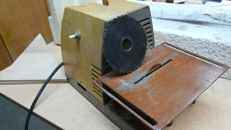

Ciosku Opublikowano 20 Grudnia 2020 Opublikowano 20 Grudnia 2020 Witam, posiadam pilarke modelarską made in ZSSR, poszukuje do niej tarczy tnącej do drewna, średnica 62mm. Obleciałem wszystkie markety i nic. Może komuś zalega i jest niepotrzebna. Foto z neta. Pozdrawiam
d9Jacek Opublikowano 20 Grudnia 2020 Opublikowano 20 Grudnia 2020 4 minuty temu, Ciosku napisał: Witam, posiadam pilarke modelarską made in ZSSR, poszukuje do niej tarczy tnącej do drewna, średnica 62mm. Obleciałem wszystkie markety i nic. Może komuś zalega i jest niepotrzebna. Foto z neta. Pozdrawiam kup frez tarczowy do metalu #0,8 mm lub # 1mm
bynek Opublikowano 20 Grudnia 2020 Opublikowano 20 Grudnia 2020 10 minut temu, d9Jacek napisał: kup frez tarczowy do metalu #0,8 mm lub # 1mm Oryginalna tarcza miała rozwiedzione zęby . Na frezie do metalu zabijają się zęby trocinami i przestaje skutecznie ciąć. Listewki sosnowej nie utnie , dym idzie z freza i koniec ciecia.Może balsę niewielkiej gubości to da radę , ale sosny na pewno nie .
d9Jacek Opublikowano 20 Grudnia 2020 Opublikowano 20 Grudnia 2020 2 minuty temu, bynek napisał: ale sosny na pewno nie porozmawiaj z Kamilem ( Yarunem), On wyjaśni Ci co i jak?

ahaweto Opublikowano 21 Grudnia 2020 Opublikowano 21 Grudnia 2020 Ta pilarka nazywa się "umiełyje ruki". Mam ten zestaw od 79r. ub.wieku (?aż nie mogę uwierzyć), bardzo przydatny. Widać po nim minione lata. Na zdjęciu jest założony frez do metalu 0,8mm. Używam go do wycinania listewek sosnowych do max 4mm. Jest idealny do tego celu, listewki są bardzo gładkie. Oczywiście nie jest super wydajna z tym frezem ale przecież nie oto chodzi. Stolik dorobiłem bo używam również tarczy 100mm (na zdjęciu) i tu już można sobie pozwolić na listewki do 10mm. Należy dorobić odpowiedni pierścień centrujący do tej tarczy. Wydajność jak wyżej.
