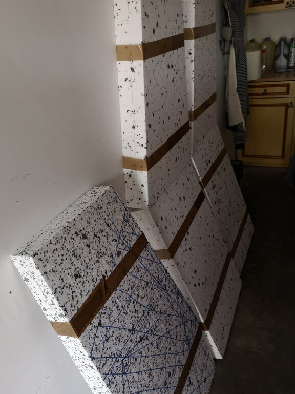

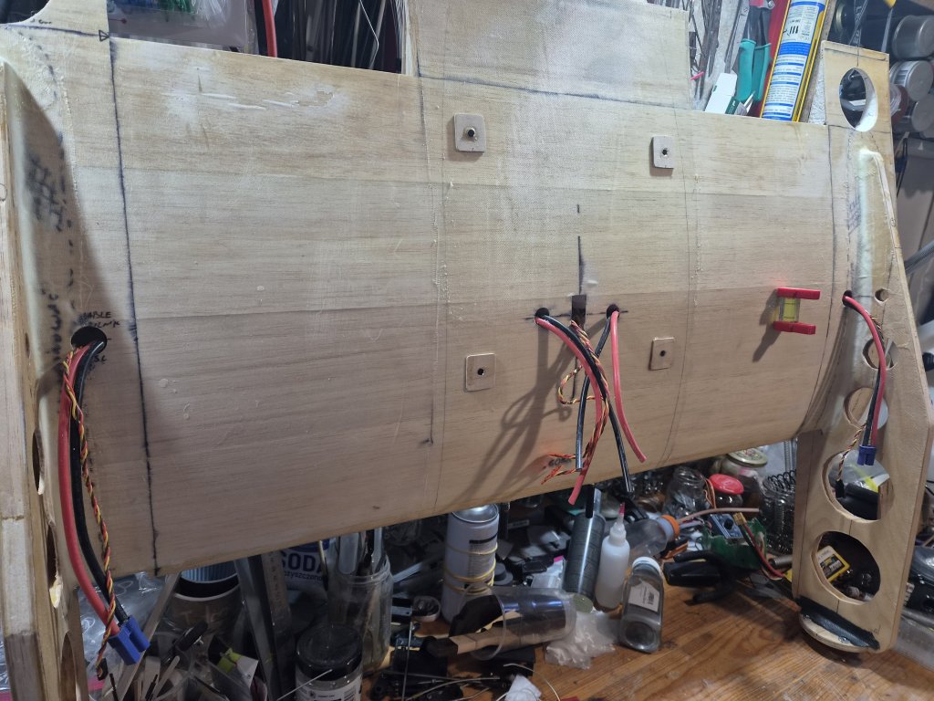

Dzięki Combatowemy koledze Grzesiowi, stałem się posiadaczem rdzeni pod skrzydełka i stateczniki (prawie 1m3 poszatkowanego styro ; ) )

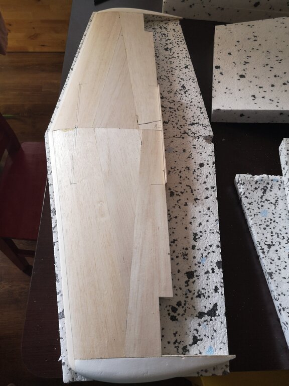

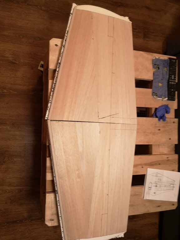

I jak to zawsze mam w zwyczaju, wystartowałem z statecznikiem poziomym ....(1 m rozpiętości hehe hee ).

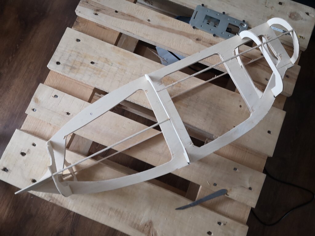

Metoda, standard ,czyli oklejanie balsą 1,5mm na chemolan B (wolniej schnie niż soudal i nie tak mocno się pieni ,w mojej opini )

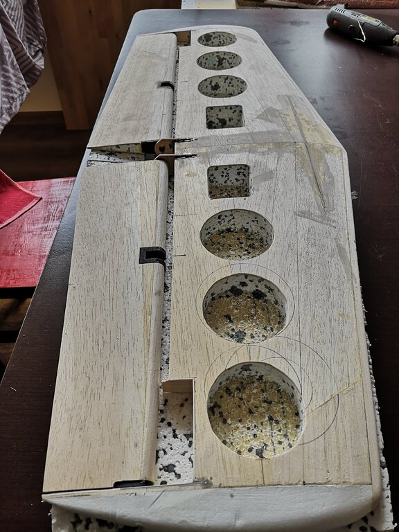

Wycinanie lotek , instalacja zawiasów. Wklejenie natarcia ,szlifowanie ,szpachlowanie i odchudzanie. Całość będzie oklejona folią.
IMG_20200613_205426.thumb.jpg.35e241e6b3f8f0adc2ffc5fe8cd7b676.jpgIMG_20200802_210713.thumb.jpg.3d3dab7becdcdc8f0fa5233e448ef751.jpgIMG_20200810_131721.thumb.jpg.7b1a6439a710db0652295de17ec42bed.jpgIMG_20201023_132513.thumb.jpg.240210349f94fe7c98b8e11f65f77dfd.jpg
Czym ten model będzie kryty , przy tych rozmiarach warto zbudować półmakietę i pomalować model . Wycięte otwory w stateczniku sugerują że będzie pokryty folią .
Szkoda tego statecznika. Przy tak dużym modelu walka o kilka gram nie ma aż takiego znaczenia. Tak duży model będzie dobrze latał jak masa wyjdzie nawet 20 parę Kilo a efekt wizualny jest znacznie ważniejszy niż uzyskanie masy gazetowej.
To raczej nie będzie kilka gram ... w modelach aircombat 1:12 czyli przy rozpiętości skrzydła ok. 1,1m taka metoda ażurowania pozwala na obniżenie wagi skrzydła o około 20g
Przy rozpiętości 3 m i grubym profilu zostanie zatem zgubione na pewno ponad 100g. Przy pokryciu skrzydła folią ażurowanie pozostaje niewidoczne a skoro napęd elektryczny i skrzydło raczej "małonośne" to moim zdaniem warto powalczyć o minimalną wagę, aby model nie musiał potem gonić prędkości dźwięku aby wystartować ?
ms
Mirku - zgadza, się.
Ale combat - to parcie na wynik, Model musi być jak najlżejszy i najszybszy.
A ten ten model będzie miał 3m. Ważył będzie pewnie w okolicach 8 - 10kg.
Samo wyposażenie kabiny będzie ważyło pewnie grubo ponad 100g. Warto tak się bawić i psuć konstrukcję płata?
To już lepiej wyażurować rdzenie - ale nie pokrycie.

Statecznik na tą chwilę jest prawie skończony , lotki też wy ażurowałem , mimo to, po wpakowaniu na sucho 2 serw i galanterii to waga zbliżyła się do 450 g , a gdzie pokrycie ( laminowanie i ew. malowanie )...0.5kg statecznik masakra ?...Moja obawa o wagę spowodowana jest układem usterzenia typu  T ,gdzie i tak pionowy statecznik będzie miał co robić ( trzymać i dźwigać )
Pucara ,którą buduje ma być taką pół-makietką...światełka...antenki...piloci...może jakieś bombki. Z obserwacji i netowego szperania wiem ,że to wszystko zaczyna ważyć....

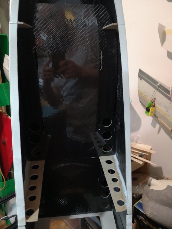

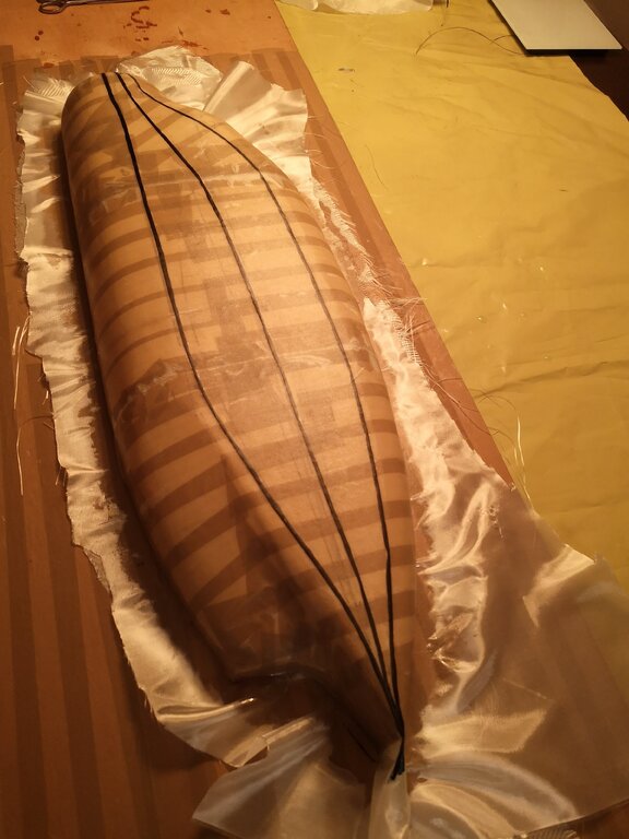

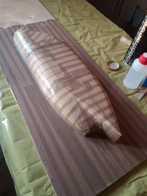

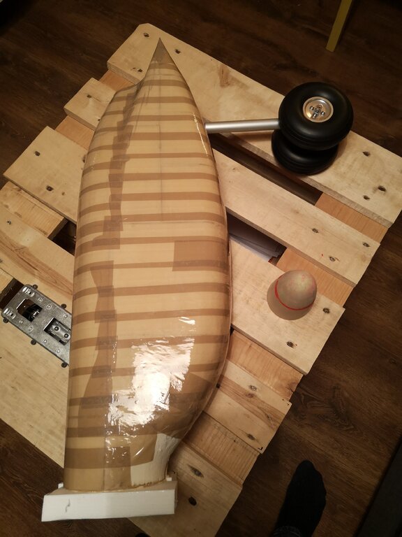

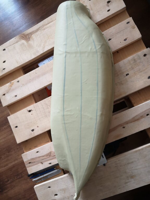

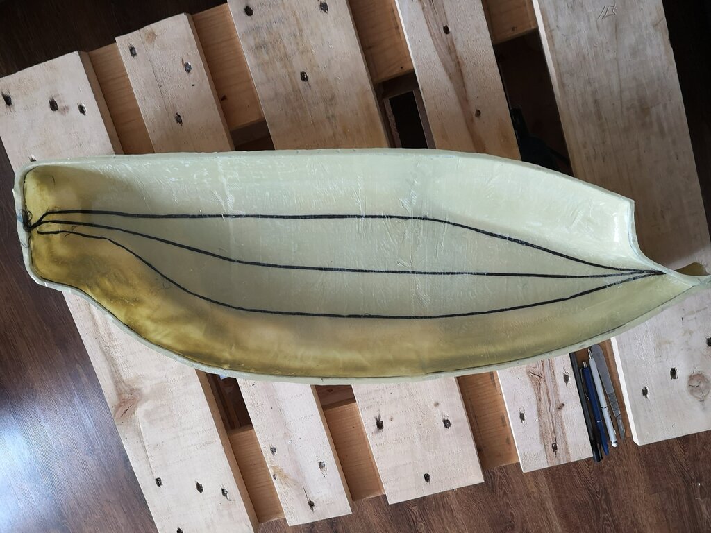

Tu parę fotek z dziergania gondol
IMG_20200930_113001.thumb.jpg.2bbdeed70b34ee42603ec010740c0f1e.jpgIMG_20201013_173615.thumb.jpg.c80376e6d3b11de37b38c4f484494af3.jpgIMG_20201102_202725.thumb.jpg.91e68326f20f322064c0ab81f1b681e6.jpgIMG_20201123_213044.thumb.jpg.a2c724979886ac501b9b08fd4907ef9c.jpgIMG_20201125_153247.thumb.jpg.b68aecf454721fec683f196e8b30f04f.jpgIMG_20201126_165551.thumb.jpg.ff37cc50baf2c4a594263cd464b12090.jpgIMG_20210107_123557.thumb.jpg.7c0716b73f35ae50c6111daad7625bf7.jpgIMG_20210107_123547.thumb.jpg.bed11cfa167938f651353b8df0ed70d5.jpg

-  słuszna uwaga, styro mimo wszystko sporo waży i dobrze jest się go miejscowo pozbyć a pozostawione poszycie zagwarantuje nie tylko wygląd ale i większą sztywność płata.

Masz oczywiscie racje, ze statecznik poziomy powienien byc jak najlzeszy.  Zawsze mozesz zrobic drugi, balsiano-sosnowy.  Pomoze to tez w wywazeniu.  W stateczniku pionowym trzeba dac nie tylko lekki i wytrzymaly dzwigar ale dobrze jest tez wzmocnic sama podstawe bo tam sie on czesto lamie lub wyboczy.  Mase kadluba mozesz oszacowac na podstawie masy gondoli silnikowych, ktore jak widze juz zrobiles.  Mozesz wtedy wprowadzic poprawki.  Czy pokryles gondole mikrobalonami?  Chyba nie..

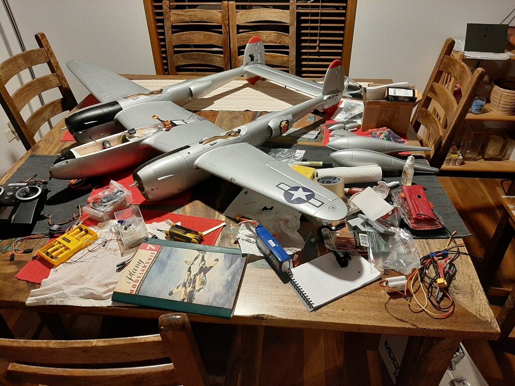

Tez myslalem, ze >100g/dm2 to duzo, ale ponad 100g/dm2 ma moj FMS Jak130 i lata sie nim bardzo dobrze.  Moze dlatego, ze policzylem obciazenie dopiero po pierwszych lotach?.
Ponad 117g/dm2 ma tez moj prezent od szczodrego Mikolaja (stad opoznienia w budowie PZL 38 Wilk), a jesli wierzyc YouTube to lata bardzo dobrze:

Mam świadomość wagi całości. wiec rdzenie skrzydła będą ażurowane ale poprzecznie ,tak by zostawić obrys profilu. Co do metody traconego styropianu jest to najbardziej optymalna system dla mnie .Po przeprawie z gondolami ,których waga wyszła 240g +\-  10g. Co do obciążenia powierzchni nośnej , model ma pomykać jak na szturmowy samolot przystało...główny profil to NACA  64 215 (cięciwa 480mm natarcie +3stopnia ) stateczniki NACA 0010. Co do napędu to celuje w takie motorki Dualskiego. Pakiety na pewno 6s co do pojemności jeszcze nie wiem , wyjdzie przy wyważaniu tego latającego klocka :)

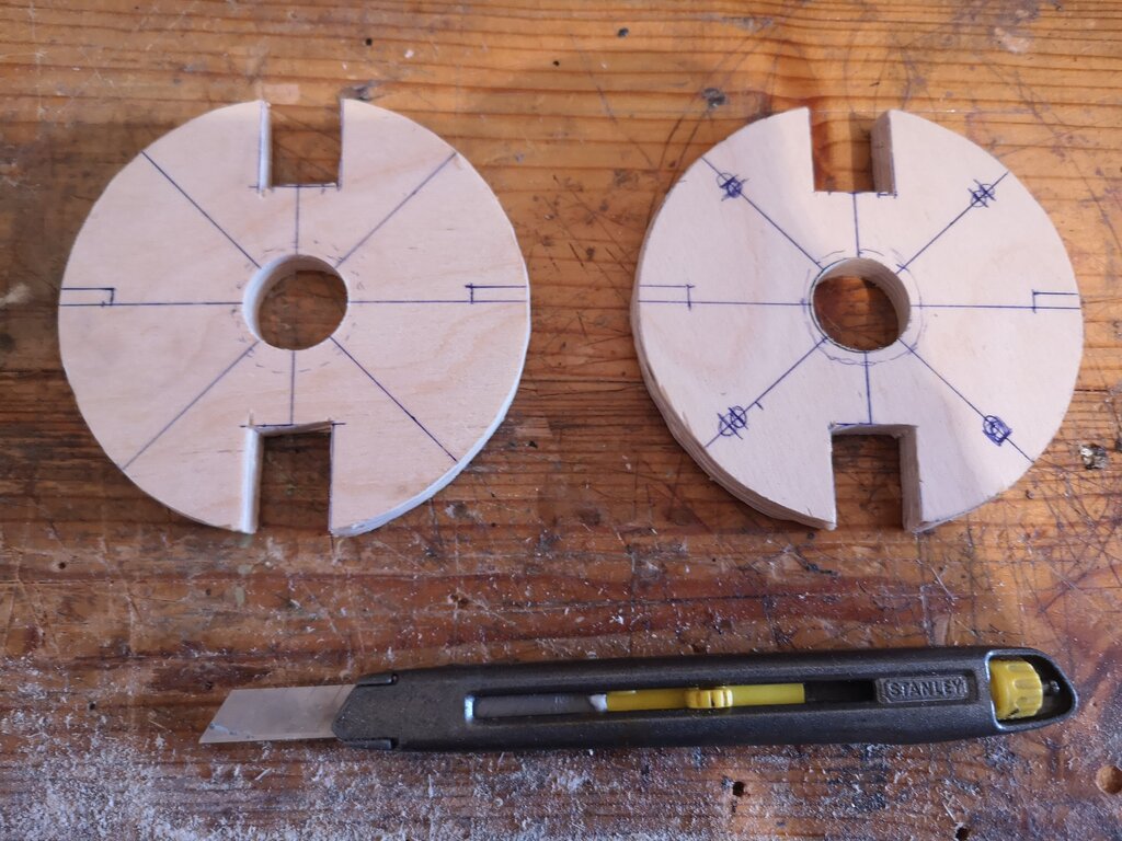

Dziś podłubałem takie mocowania do silniczków
