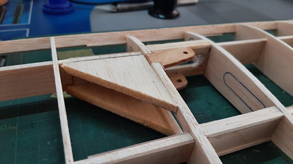

Podstawowy błąd trójkąta wzmacniającego  KIERUNEK SŁOJÓW
W sumie masz rację, ale już za późno. element jest poza planami, więc i tak nie ma większego znaczenia.

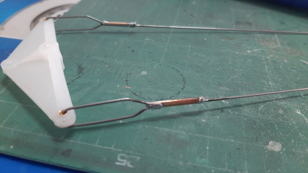

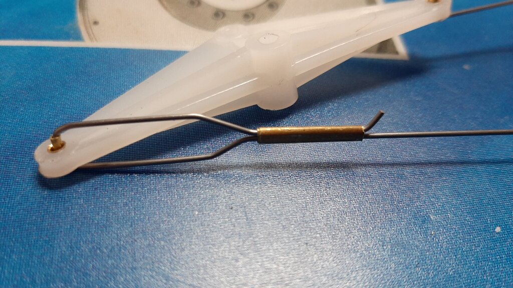

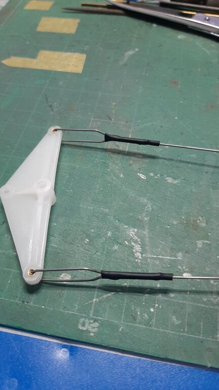

Dziś zarabiałem orczyk , zamiast linek zrobiłem to na drucie stalowym sprężystym 0,8mm, jednocześnie z niego wygnę spinki do linek po wyprowadzeniu ze skrzydeł.
W orczyk wstawiłem panewki, krawędzie panewek rozbiłem punktakiem żeby nie wypadły z orczyka, na drucie który przechodzi przez panewkę, jest też nałożona rurka mosiężna, wszystko by zminimalizować luzy.
