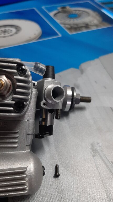

PiotrSzmagier Opublikowano 28 Kwietnia 2021 Autor Opublikowano 28 Kwietnia 2021 Jakie śmigło polecacie do os maxa 15 la, 8x5" jak zaleca producent, czy może macie jakieś lepsze wybory ?
sylkub Opublikowano 28 Kwietnia 2021 Opublikowano 28 Kwietnia 2021 W dniu 28.04.2021 o 10:53, PiotrSzmagier napisał: Jakie śmigło polecacie do os maxa 15 la, 8x5" jak zaleca producent, czy może macie jakieś lepsze wybory ? Rozwiń Sugerował bym 9 x 5 a nawet 9 x 6. 1
PiotrSzmagier Opublikowano 28 Kwietnia 2021 Autor Opublikowano 28 Kwietnia 2021 Jeszcze jedno i pewnie nie ostatnie pytanie, macie jakieś sprawdzone patenty na blokowanie gaźnika w pozycji pełnego otwarcia ?
Grzesiek Opublikowano 29 Kwietnia 2021 Opublikowano 29 Kwietnia 2021 Śruba regulacji otwarcia przepustnicy .Wkręcasz do końca i blokujesz. 1
PiotrSzmagier Opublikowano 29 Kwietnia 2021 Autor Opublikowano 29 Kwietnia 2021 W dniu 29.04.2021 o 04:08, Grzesiek napisał: Śruba regulacji otwarcia przepustnicy .Wkręcasz do końca i blokujesz. Rozwiń Mam chyba inny gaźnik, nie mam śrubki blokującej ruch przepustnicy, mam tylko śrubkę blokującą przepustnicę przed wypadnięciem z korpusu gaźnika.
