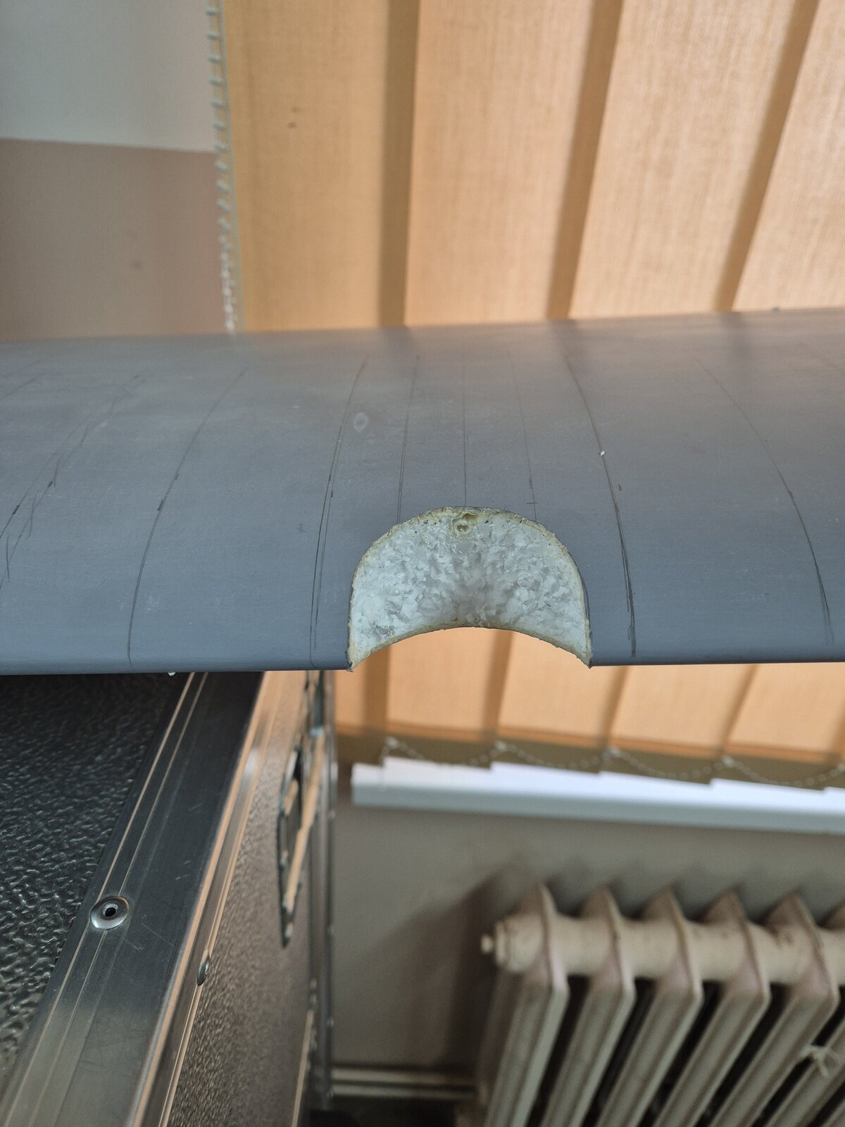

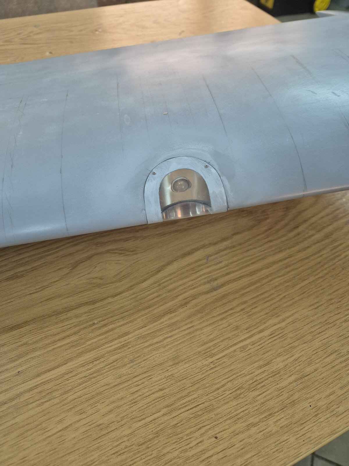

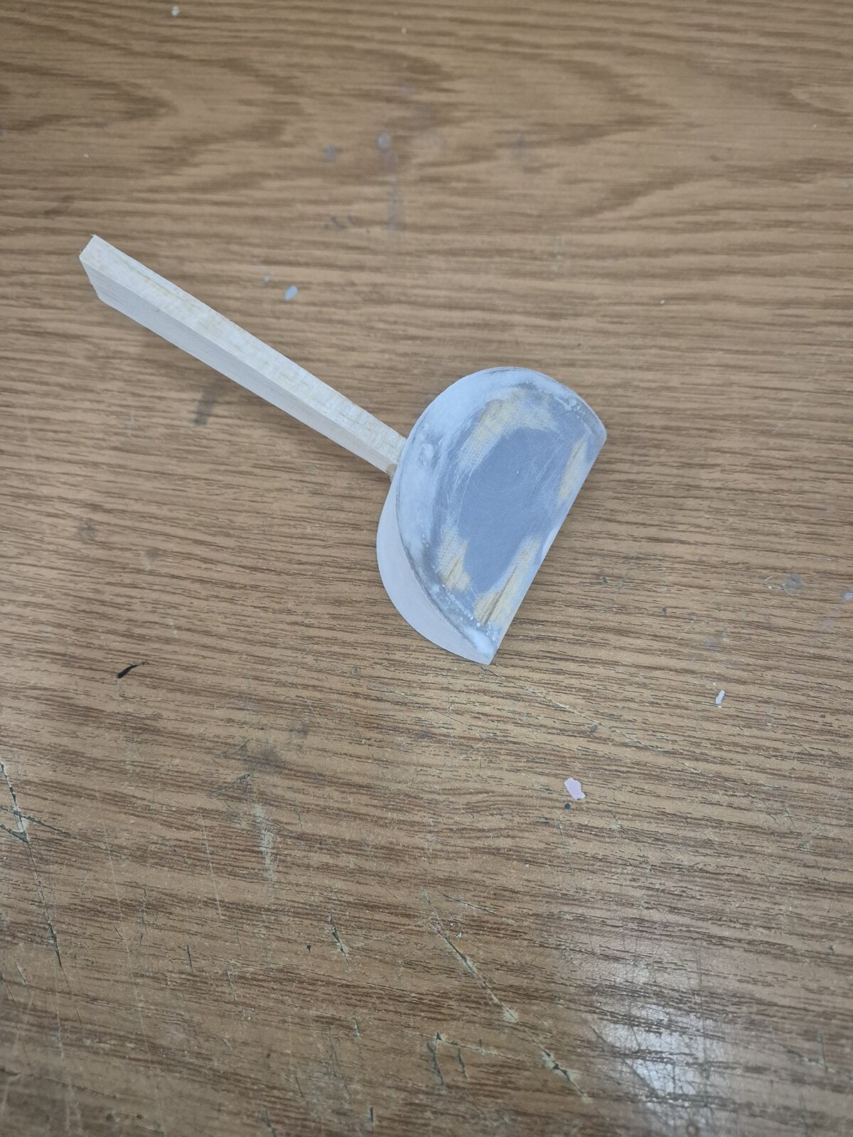

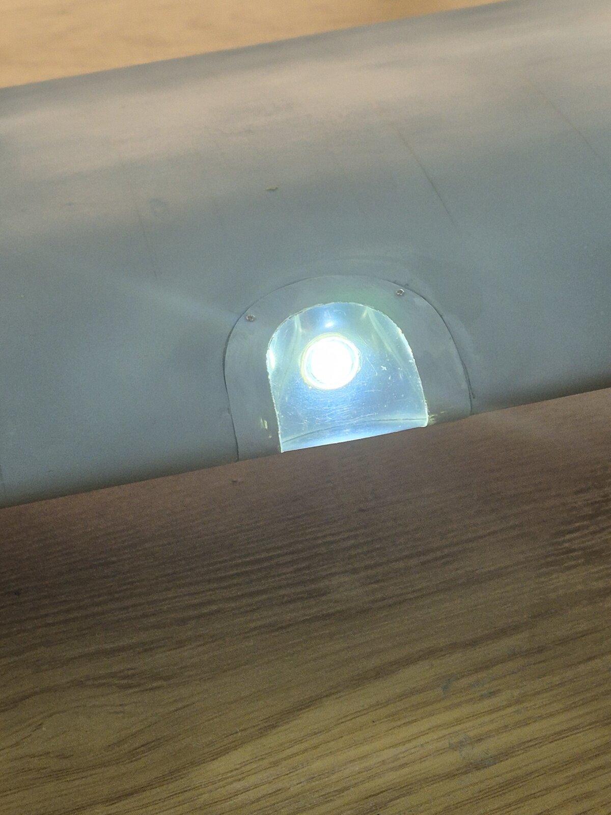

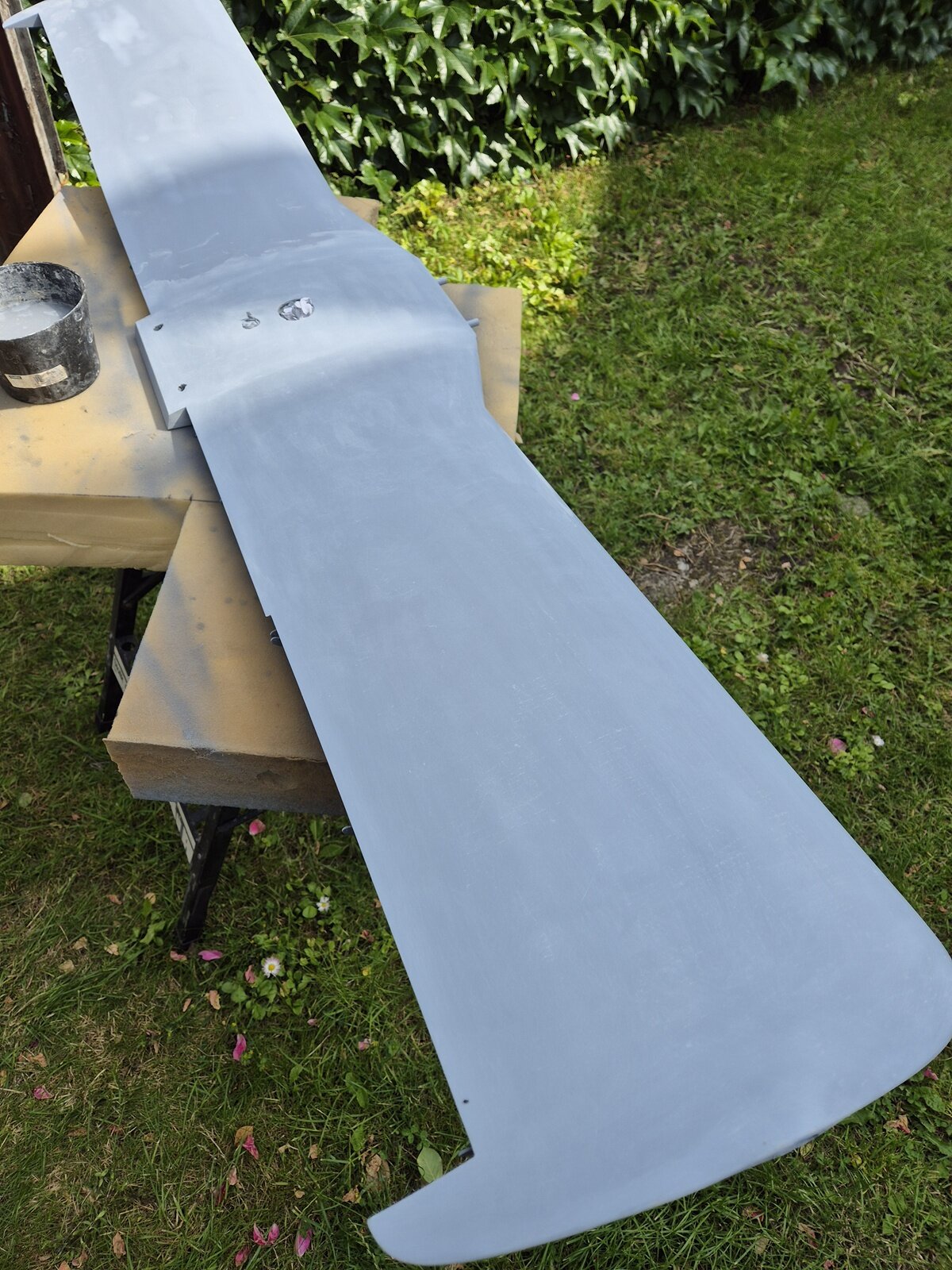

Ta odpowiedź cieszy się zainteresowaniem. jędrek Opublikowano 20 Lipca Autor Ta odpowiedź cieszy się zainteresowaniem. Opublikowano 20 Lipca W dniu 29.05.2025 o 13:06, pepcio napisał: Andrzeju. Przyglądam się Twoim poczynaniom od dłuższego czasu i widzę ,że jesteś modelarzem starej szkoły której guru był Wiesław Schier. Jego maksyma to: każdy detal wykonaj dokładnie tak, jak to jest możliwe bez względu na to jakie zadanie będzie spełniał w modelu. Zauważyłem , że wielu kolegów potrafi pozostawić byle jak wykonane otwory ulżeniowe, często nie ogratowane lub nieoszlifowane elementy wewnątrz. Przyjdzie pokrycie i nie będzie widać🤣. U Ciebie tego nie ma. Życzę powodzenia i czekam niecierpliwie na oblot Orlika👍. Dzięki, tak się nauczyłem robić wiele lat temu i robię tak nadal. Okres urlopowy ale coś udało się podłubać. Po oblaminowaniu płata całość poszpachlowana pomalowana podkładem. Ponieważ zaplanowane jest oświetlenie modelu to i światło lądowania musi być. 15

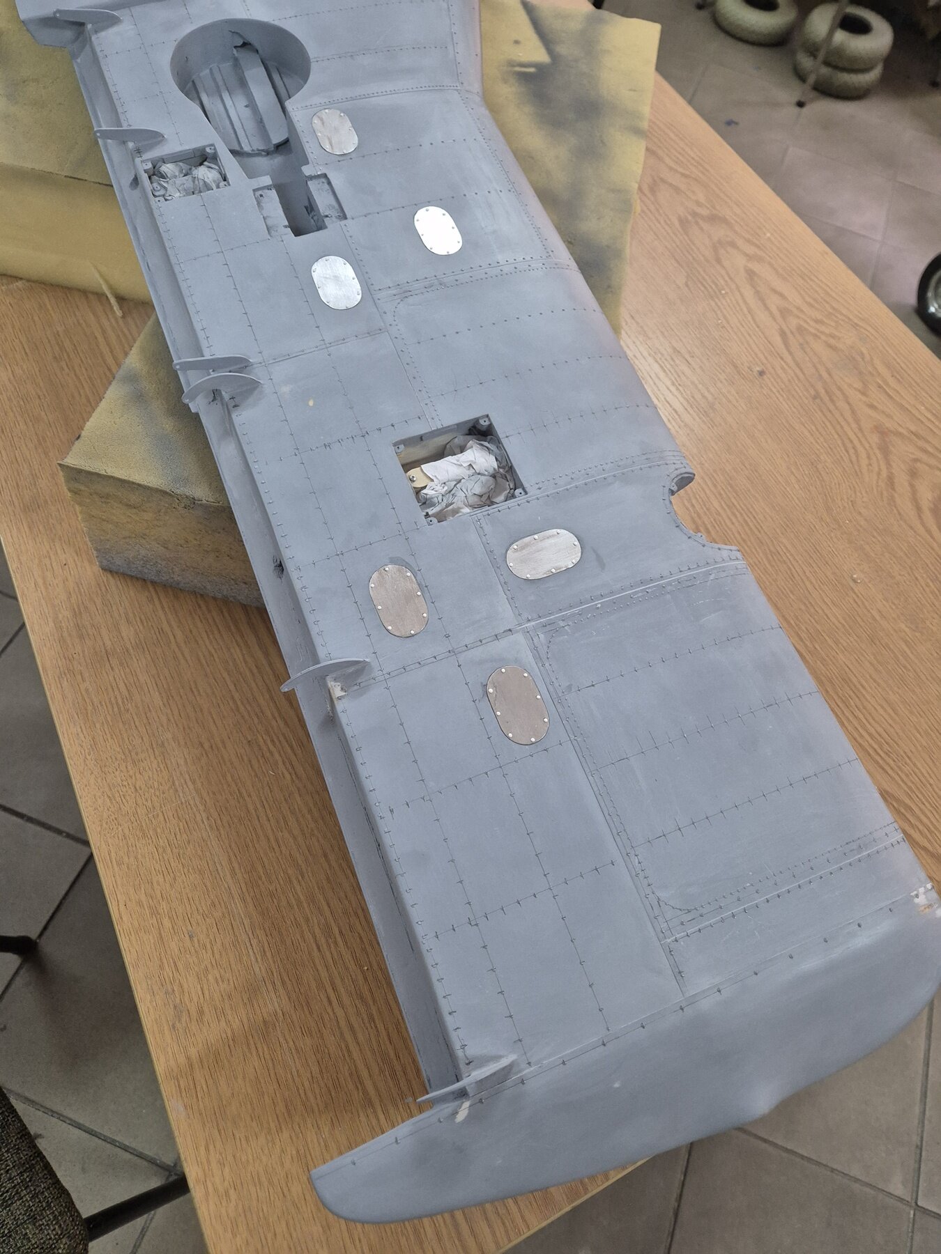

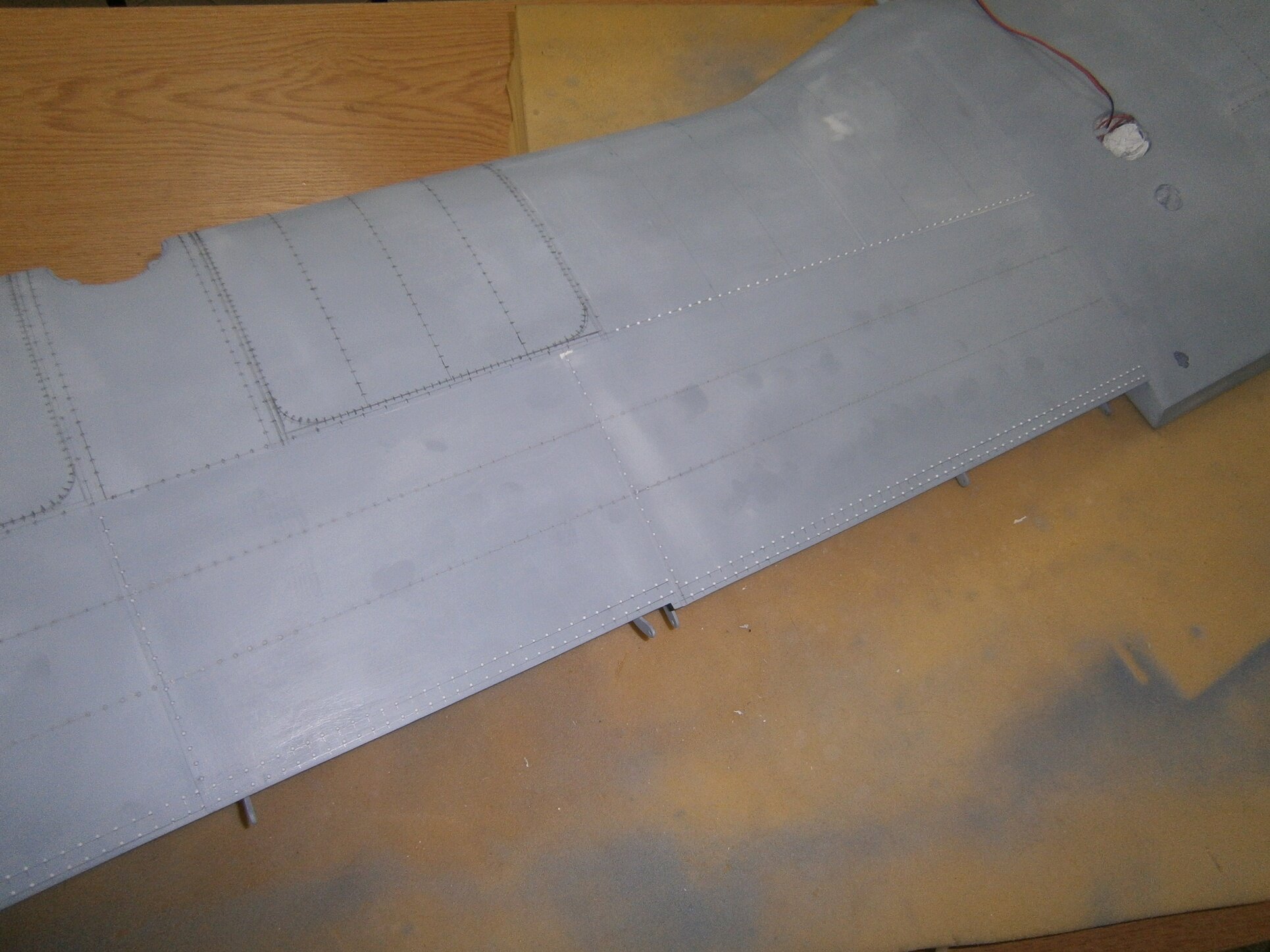

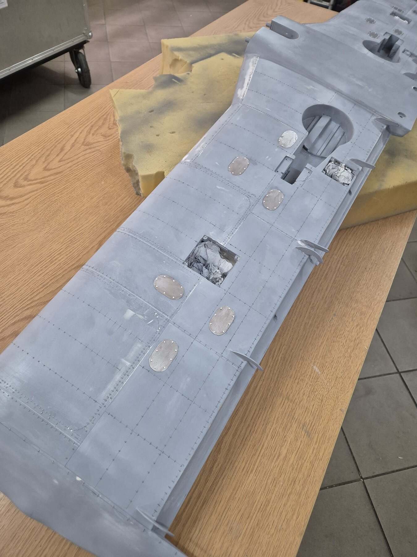

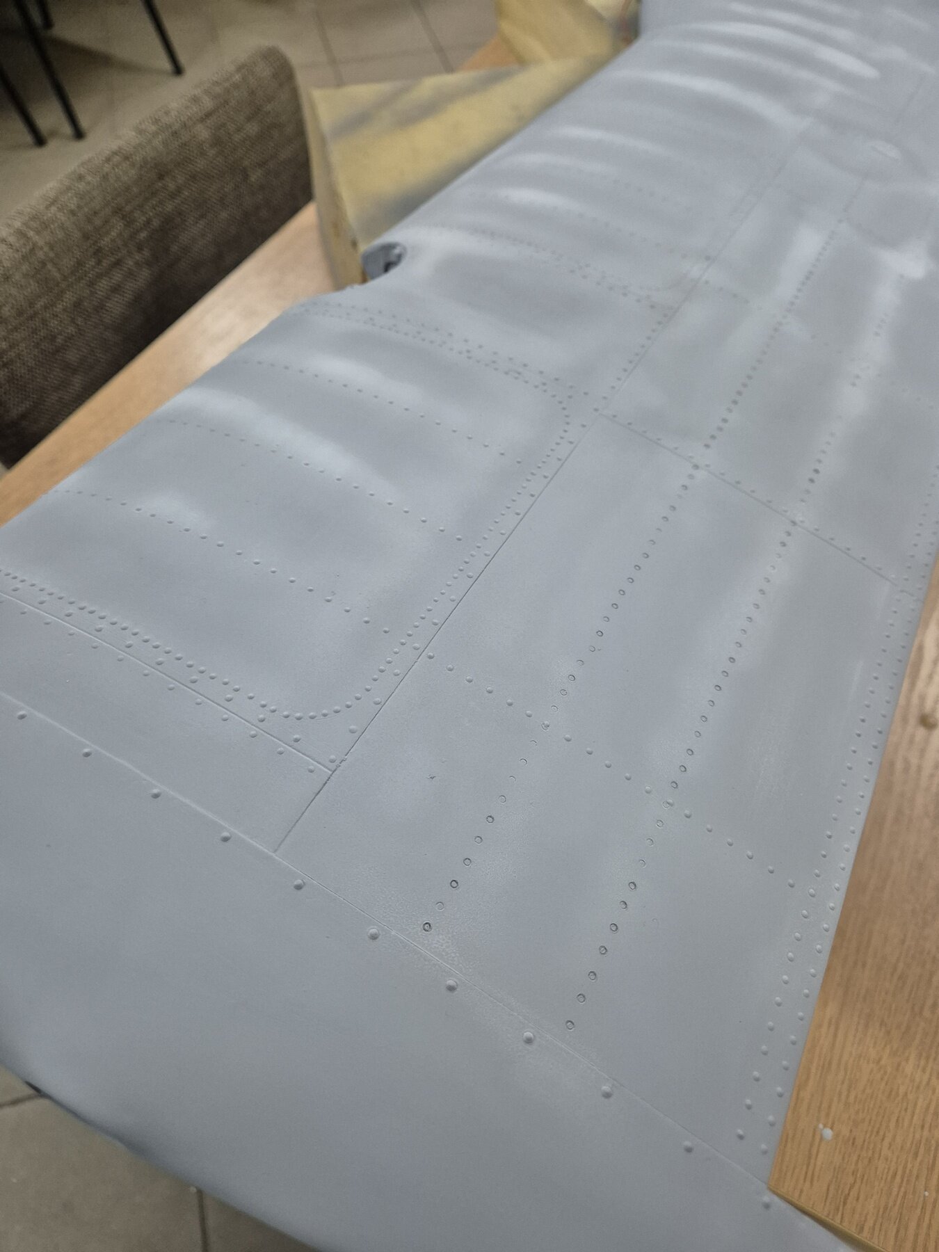

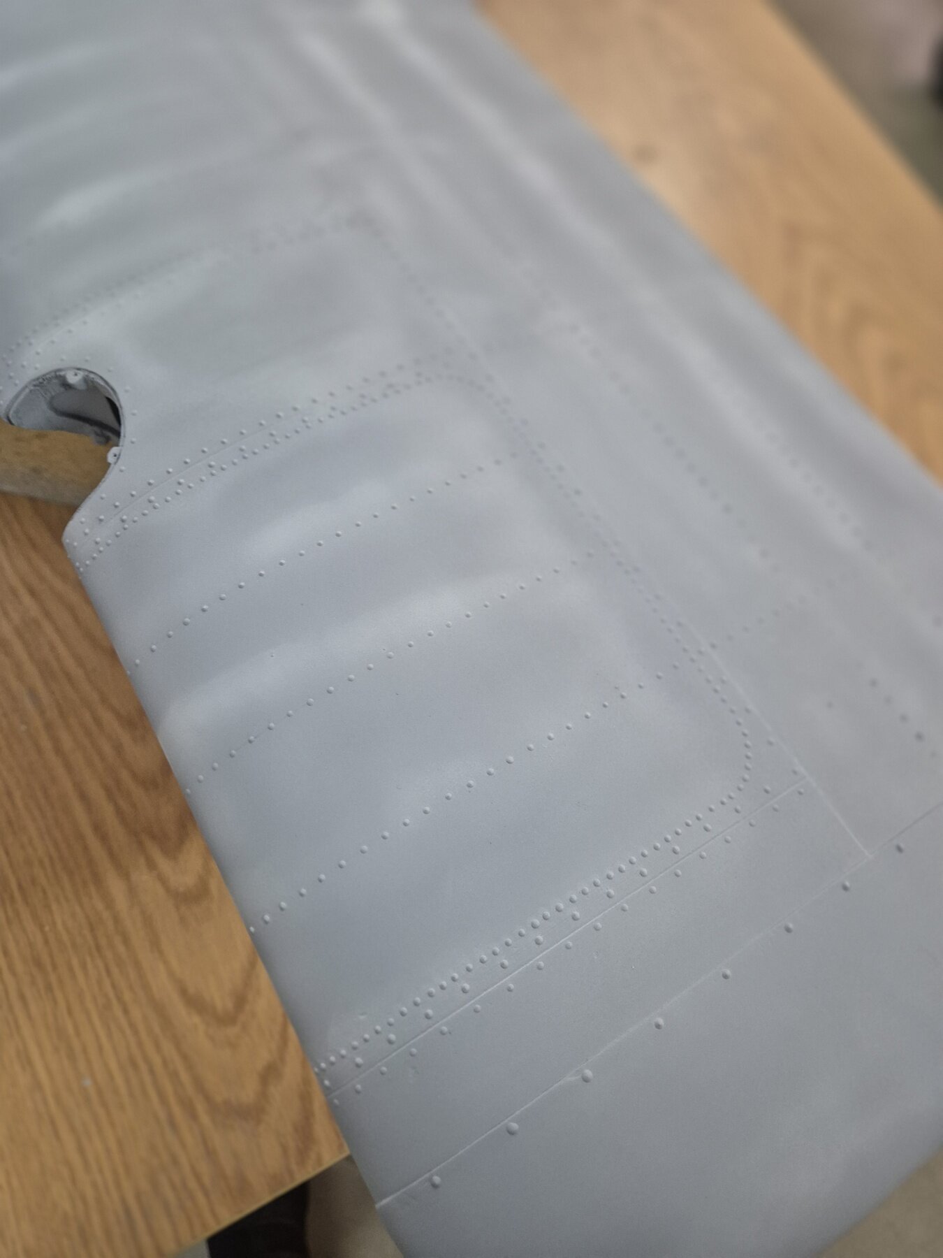

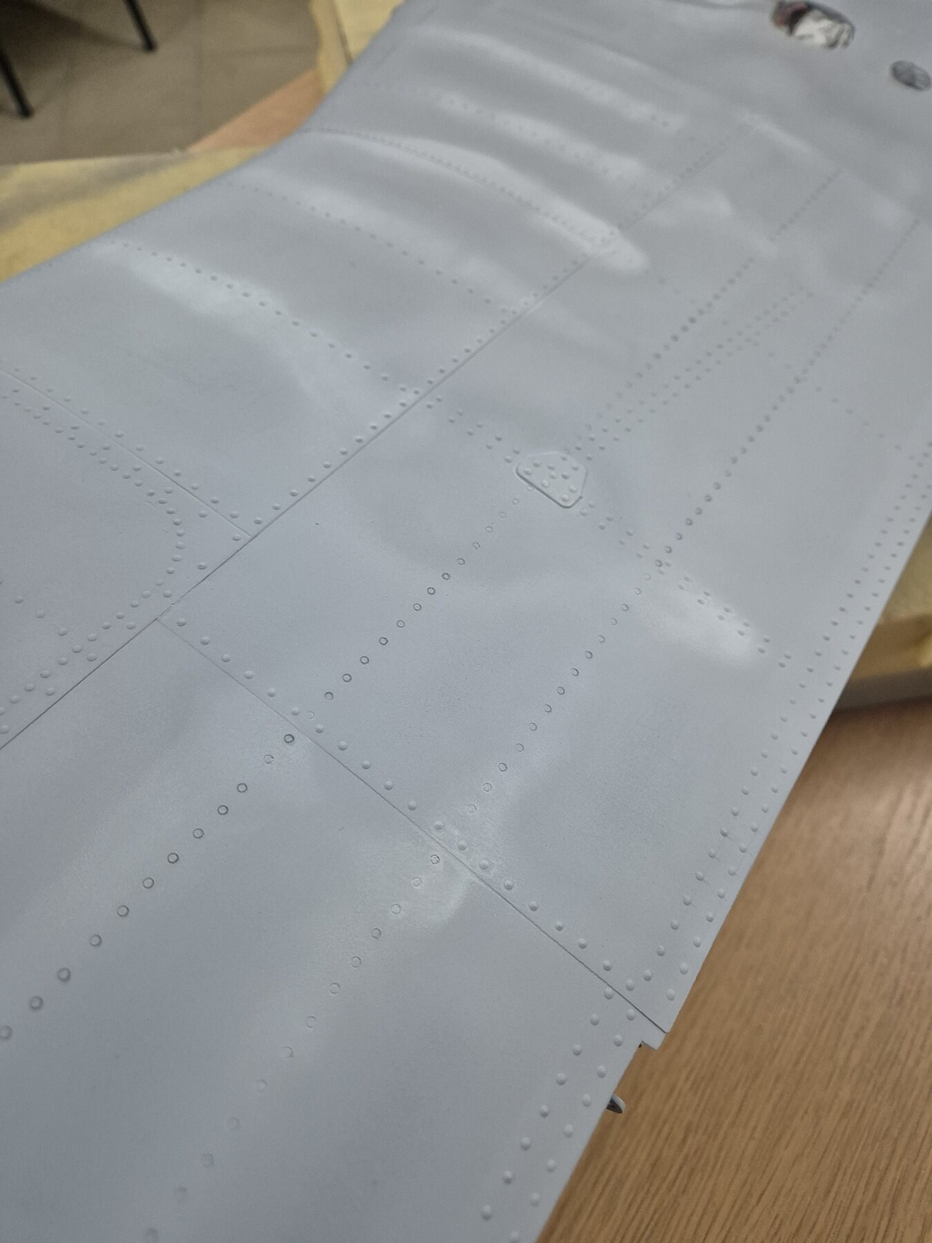

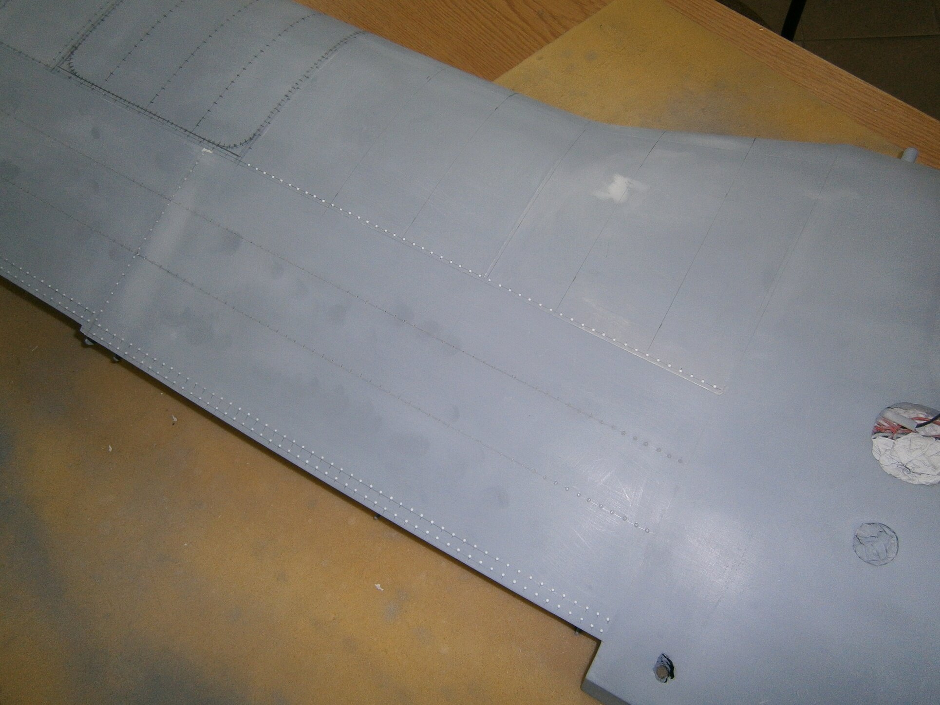

Ta odpowiedź cieszy się zainteresowaniem. jędrek Opublikowano 6 Sierpnia Autor Ta odpowiedź cieszy się zainteresowaniem. Opublikowano 6 Sierpnia Witam Trochę podłubałem przy oblachowaniu i nitowaniu płata. 16 2

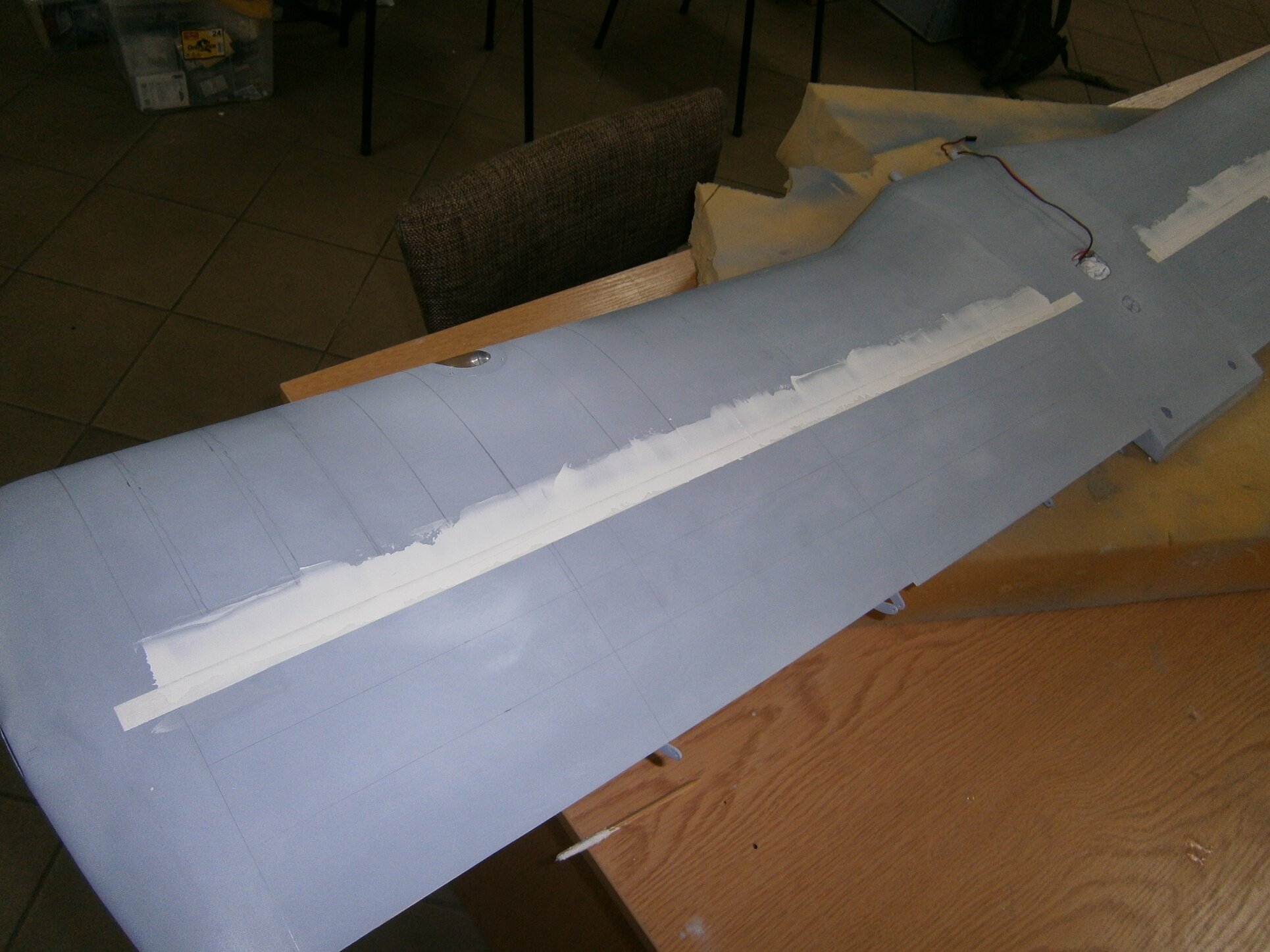

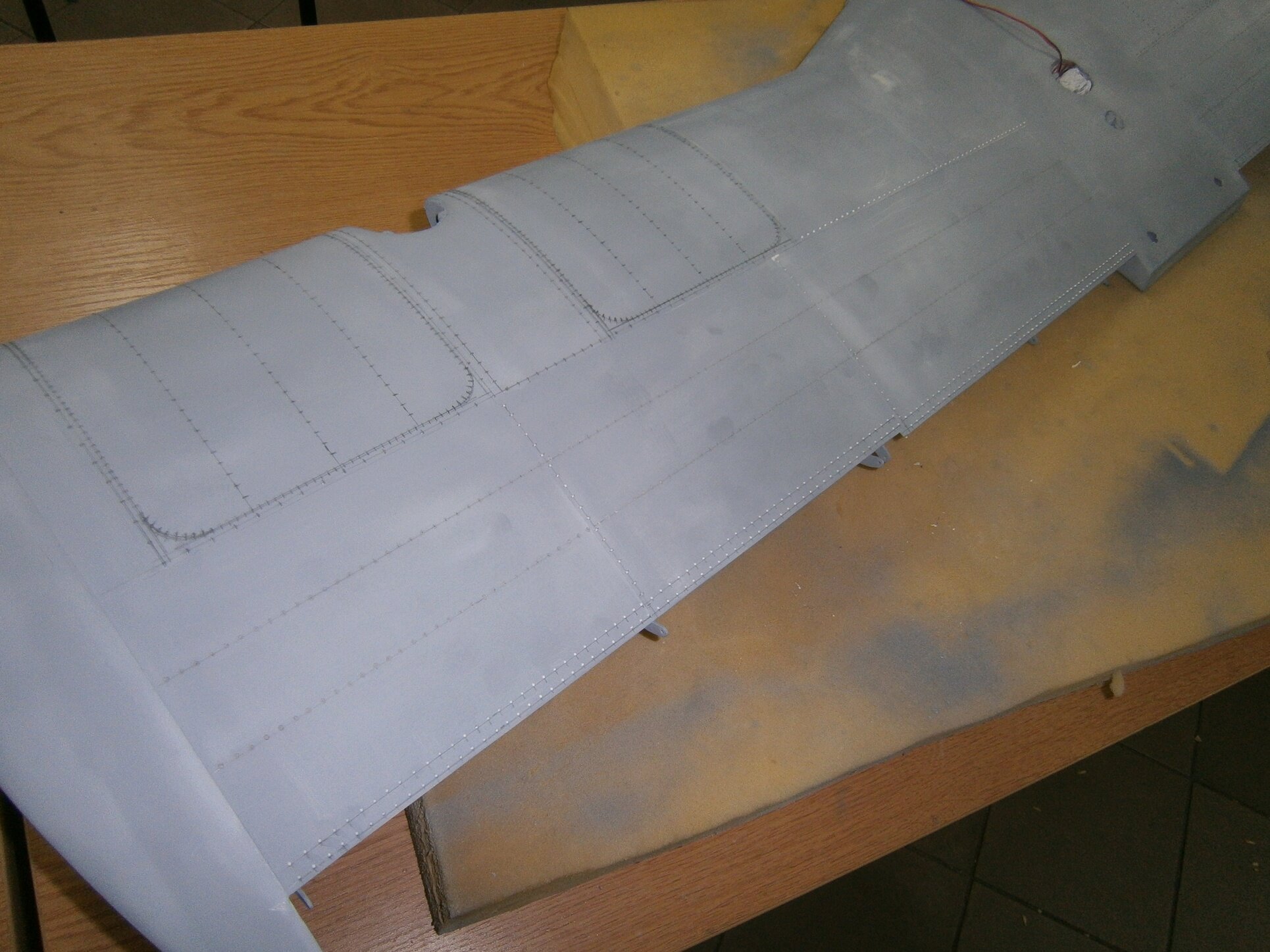

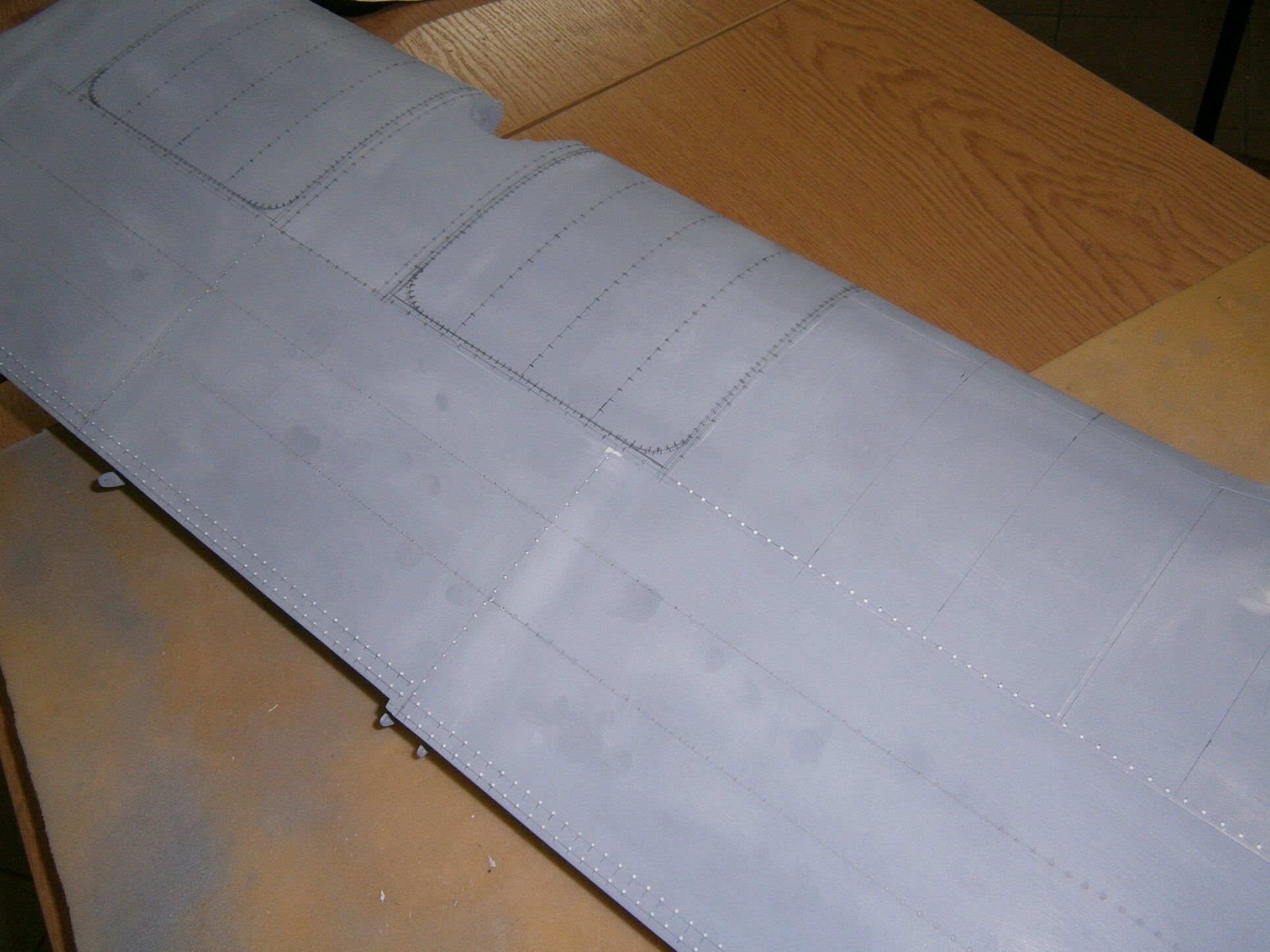

Patryk Sokol Opublikowano 7 Sierpnia Opublikowano 7 Sierpnia Jak działa ta metoda robienia nitów i podziału blach?

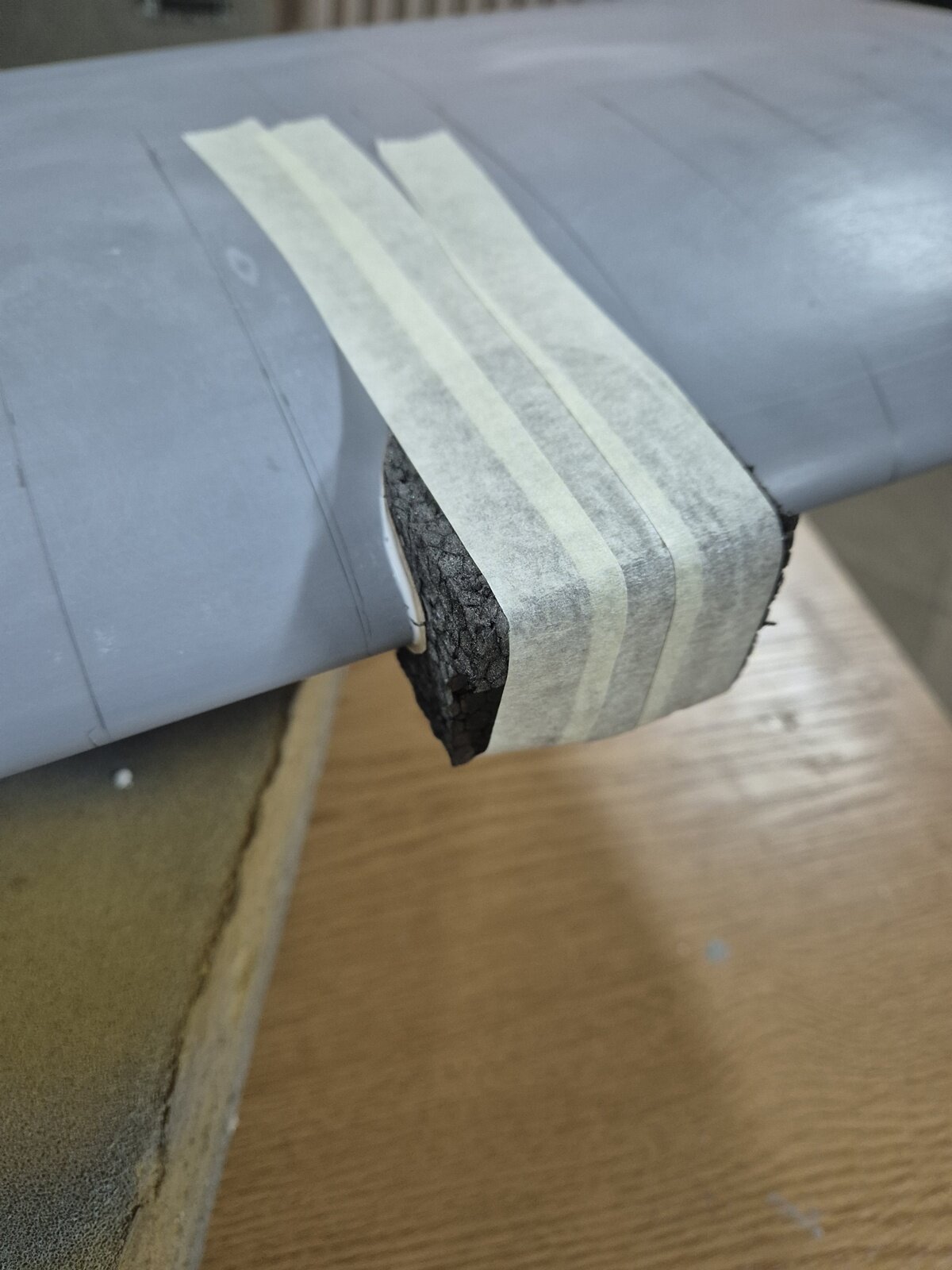

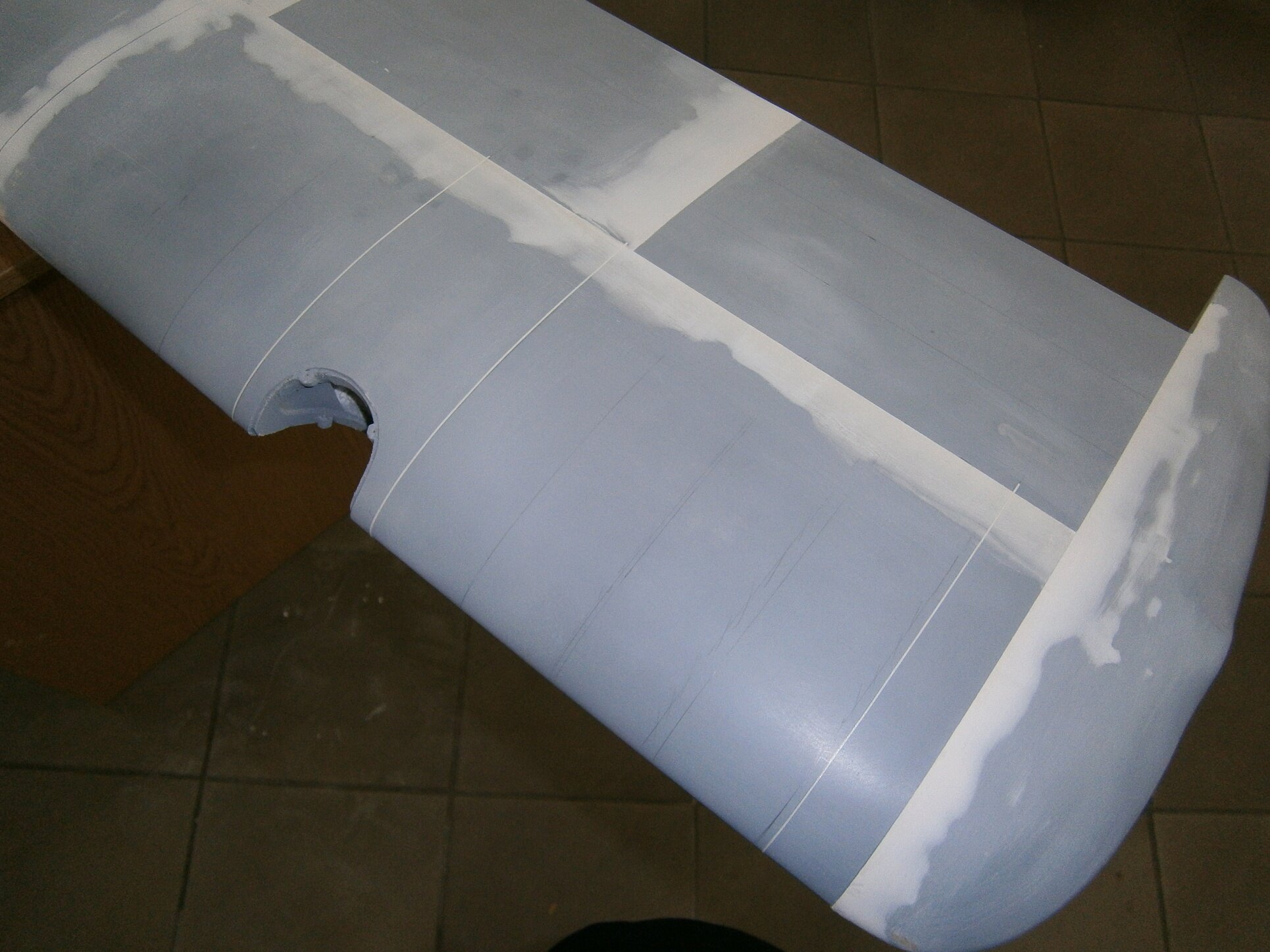

Ta odpowiedź cieszy się zainteresowaniem. jędrek Opublikowano 8 Sierpnia Autor Ta odpowiedź cieszy się zainteresowaniem. Opublikowano 8 Sierpnia W robieniu imitacji blach i nitów niema nic magicznego. Do imitacji zakładek blach poszycia używam taśmy Tesa grubości 0,3mm i szpachlówki Novol Finish. Na pomalowany podkładem płat czy kadłub w miejscu podziału blach naklejam taśmę i do grubości taśmy nakładam szpachlówkę na szerokości około 12-15mm. Po stwardnieniu odrywam taśmę i nałożoną szpachlówkę lekko szlifuję papierem na mokro. I zostaje uskok imitujący zakładkę blach. Podobnie robione są imitacje połączenia blach na styk, w tym celu tnę taśmę na szerokość około 0,6-0,7 mm, przyklejam do konstrukcji i nakładam szpachlówkę po obu stronach paska. Do zrobienia imitacji nitów wpuszczanych używam mini szlifierki z założonym kawałkiem igły lekarskiej grubości 1,4 mm zeszlifowaną na płasko. Do wykonania imitacji nitów wypukłych używam małego elastycznego pojemnika wypełnionego klejem do drewna z założoną igłą 0,8 mm zeszlifowaną na płasko. Gęstość kleju trzeba dobrać doświadczalnie żeby naniesiona kropelka nie rozpływała się po nałożeniu na konstrukcję. Klej to Pattex wodoodporny. Po wyschnięciu całość maluję podkładem. 8 2
paweln7 Opublikowano 8 Sierpnia Opublikowano 8 Sierpnia 3 godziny temu, jędrek napisał: w tym celu tnę taśmę na szerokość około 0,6-0,7 mm Ja się pytam jak ❓
jędrek Opublikowano 8 Sierpnia Autor Opublikowano 8 Sierpnia Żadnych cudów nie stosuję. Linijka metalowa i nóż tapeciak z dobrymi ostrzami, ja stosuję ostrza czarne Olfy. Odcinam pierwszą zewnętrzną część taśmy do wyrzucenia a następne tnę na cieniutkie paski. Trochę upierdliwe do przyklejania ale przy odrobinie wprawy do ogarnięcia. 1
Marcin K. Opublikowano 8 Sierpnia Opublikowano 8 Sierpnia 8 minut temu, JacekCichy napisał: Dzięki za odpowiedź Hobby2000 ma taśmę od 0.5mm. https://agtom.eu/tasmy-elastyczne/372276-hobby-2000-80023-masking-tape-for-curves-05mm-x-18m-5903002059043.html @jędrek Szkoda że miesiąc temu nie znałem patentu na podział blach stosując szpachlowke:/ mógłbyś dodać jakiej szpachli używasz?
jędrek Opublikowano 9 Sierpnia Autor Opublikowano 9 Sierpnia 9 godzin temu, Marcin K. napisał: Hobby2000 ma taśmę od 0.5mm. https://agtom.eu/tasmy-elastyczne/372276-hobby-2000-80023-masking-tape-for-curves-05mm-x-18m-5903002059043.html @jędrek Szkoda że miesiąc temu nie znałem patentu na podział blach stosując szpachlowke:/ mógłbyś dodać jakiej szpachli używasz? Cześć, Wiem że są takie cienkie taśmy ale chodziło też o grubość. Szkoda że nie przeglądałeś wątku wcześniej bo tą metodę jeśli chodzi o blachy pokazywałem w kwietniu przy lotkach i klapach. Ponadto @Lucjan i @mecenas też opisywali tą metodę. Szpachla to Novol Finish samochodowa. 1

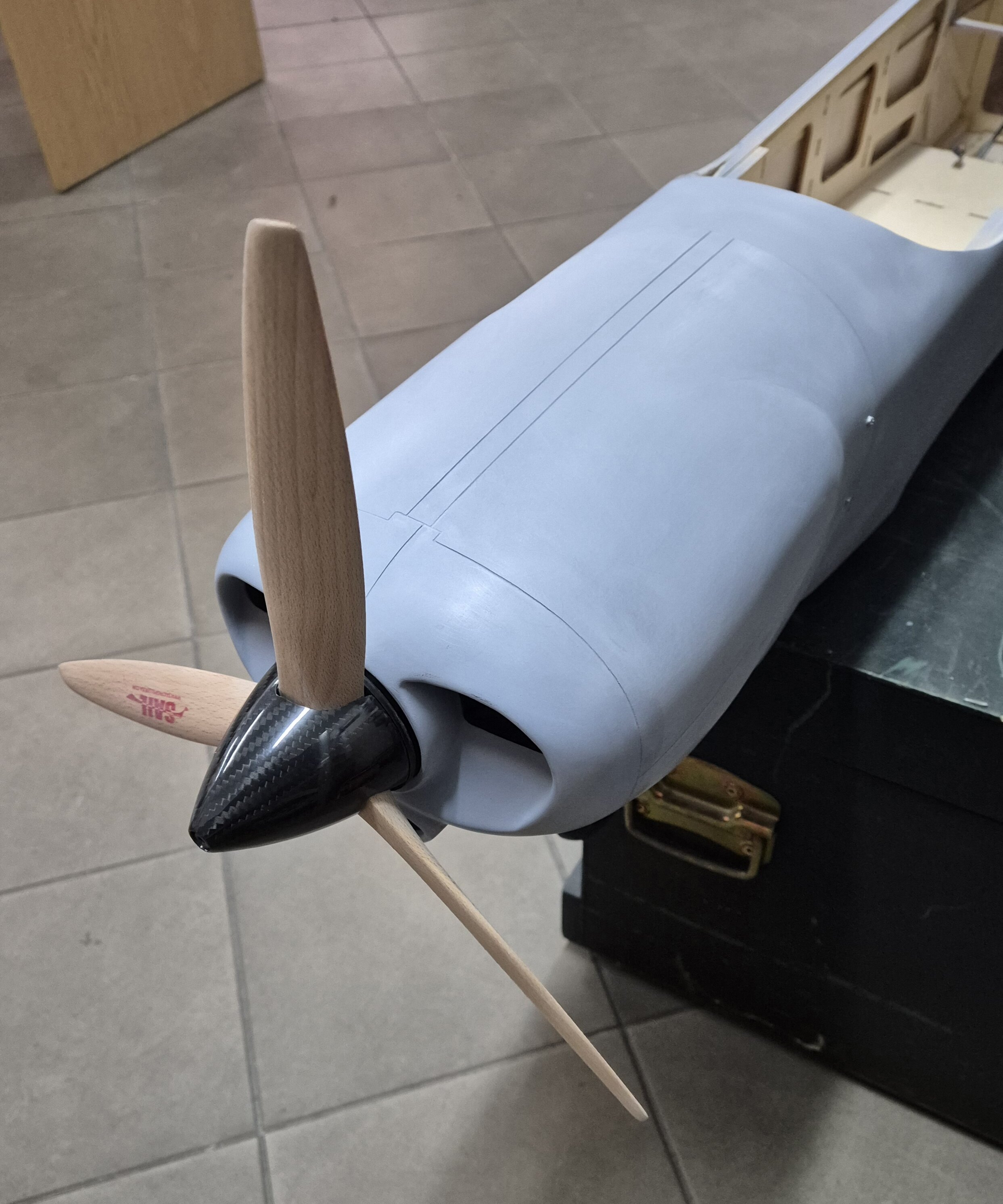

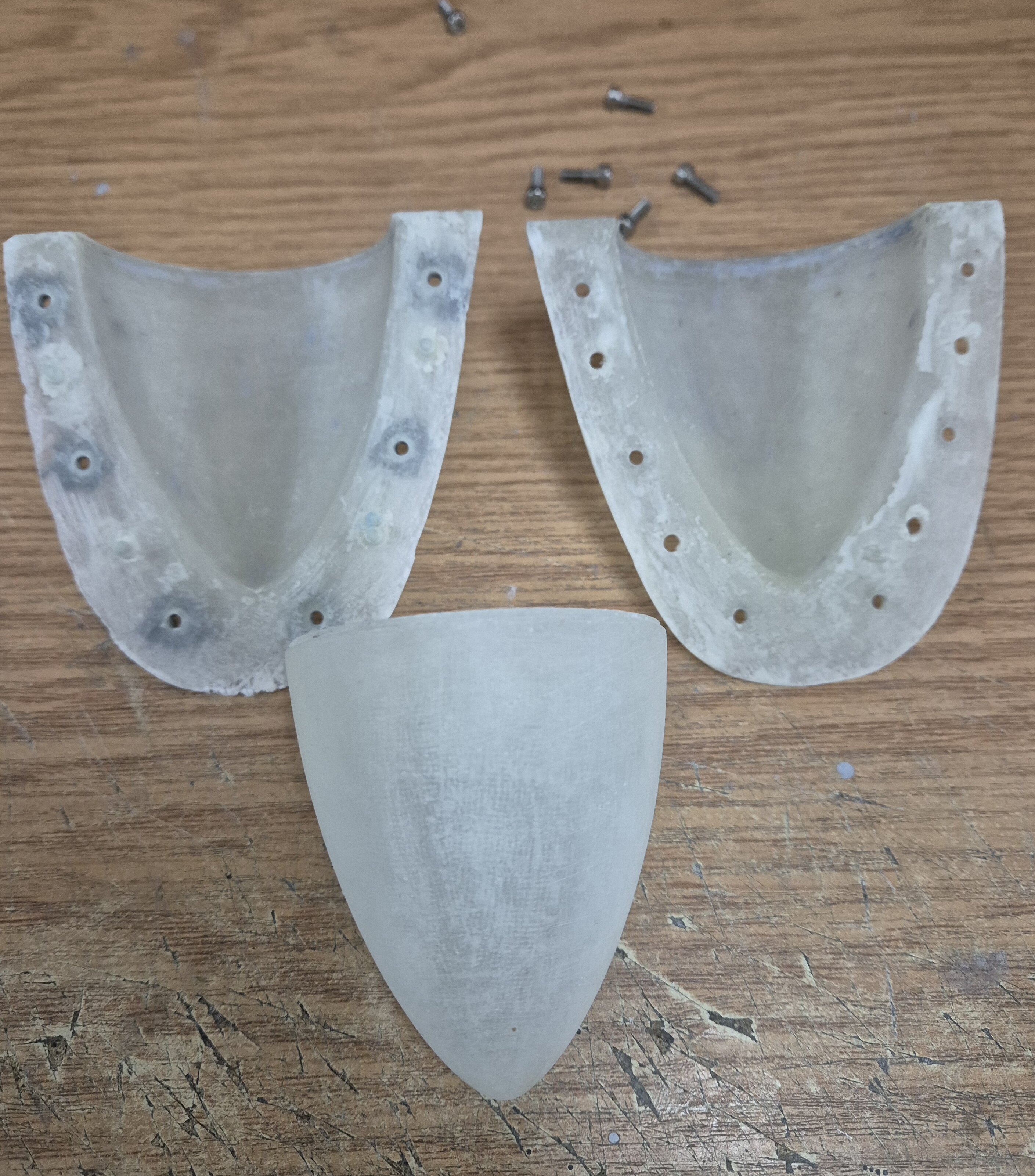

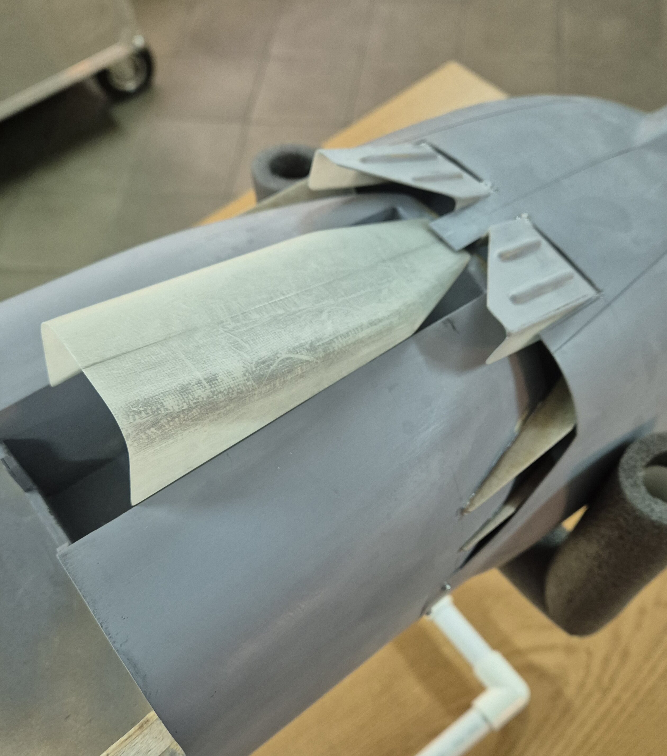

Ta odpowiedź cieszy się zainteresowaniem. jędrek Opublikowano 9 godzin temu Autor Ta odpowiedź cieszy się zainteresowaniem. Opublikowano 9 godzin temu Witam Małymi kroczkami do przodu. W oryginale są regulowane wyloty powietrza z maski silnika od spodu, zrobilem podobne ale wklejone na stałe z małym wychyleniem, będzie większy "vyfuk" powietrza do chlodzenia silnika. Zrobilem też osłonę koła przedniego, jeszcze nie zamontowana. 9
