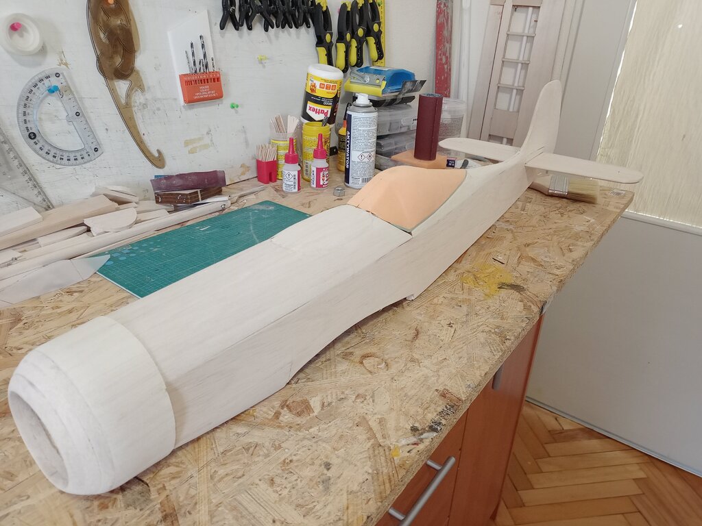

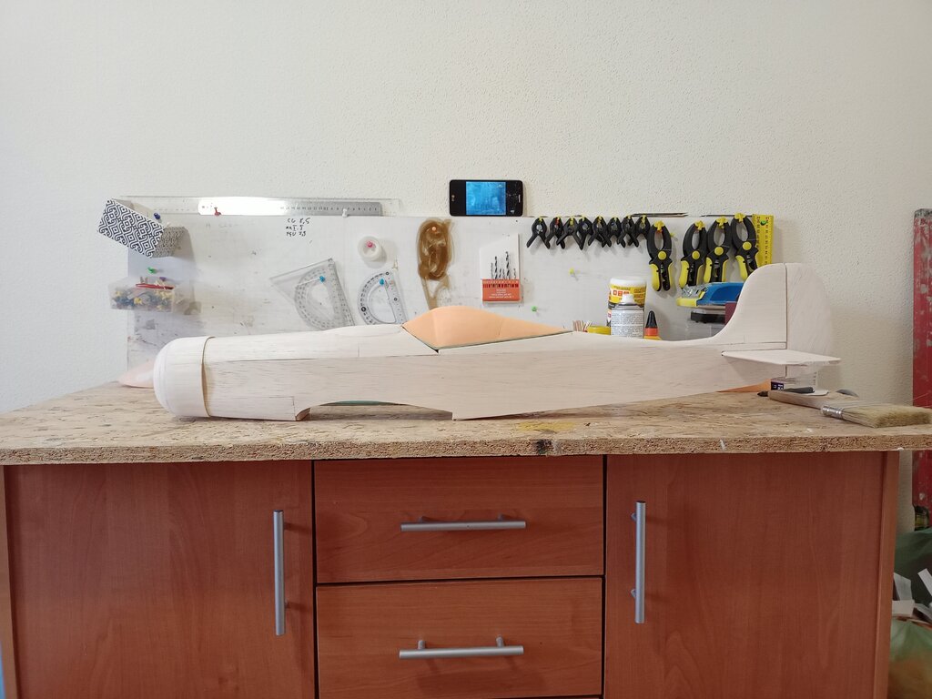

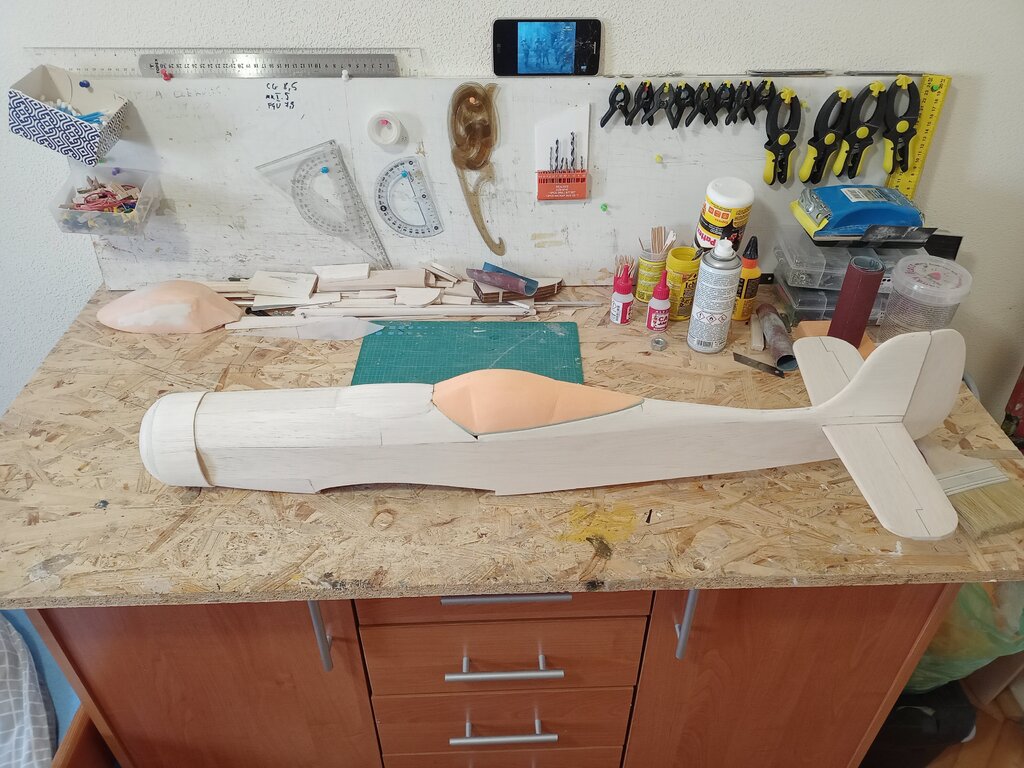

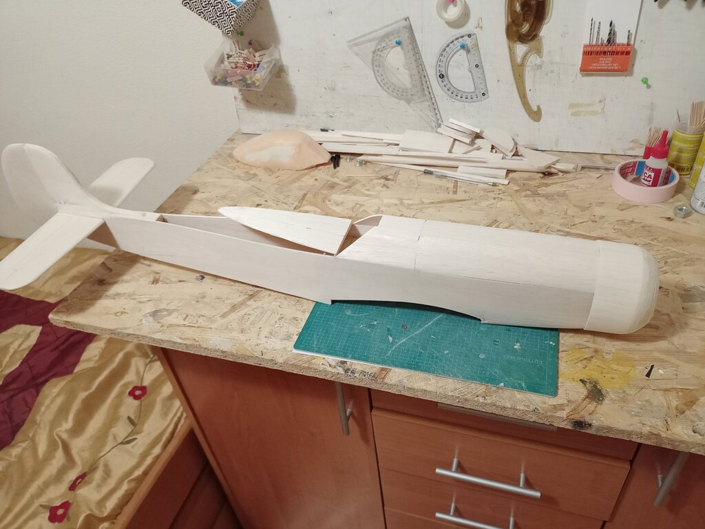

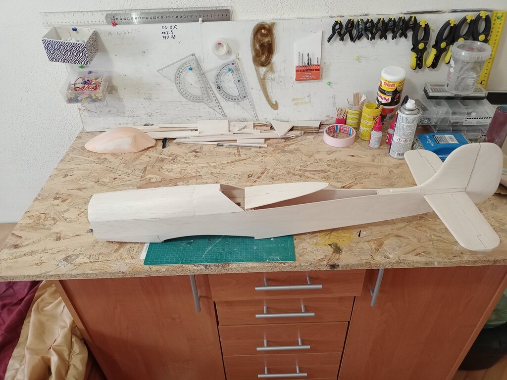

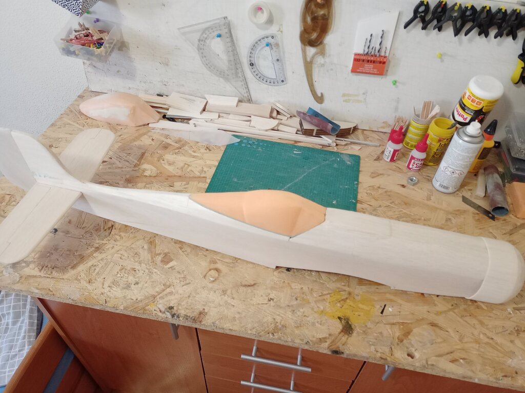

model Opublikowano 13 Kwietnia 2021 Opublikowano 13 Kwietnia 2021 Cześć miało być w dziale air combat bo i podziałka i napęd spalinowy były rozrysowane w planach ale chyba jednak wolę ten dział. Rozpiętość 120cm Silnik dualsky 2814 ? Śmigło składane Zasilanie - tym razem chciałem popróbować z 4s Regulator 40A Ray Serwa zwykle rower pro mg Wysokość kierunek lotki Waga- się okaże Konstrukcja standardowo balsa plus japonka, cellon i malowanko. Samolot będzie bez podwozia do latania za płotem na łące przysłowiowo. Do tej pory tyle udało się wystrugać. 4
Ares Opublikowano 13 Kwietnia 2021 Opublikowano 13 Kwietnia 2021 43 minuty temu, model napisał: Do tej pory tyle udało się wystrugać. Jeden z piękniejszych myśliwców II w.ś. Zapowiada się ciekawy model. Powodzenia. 1

japim Opublikowano 13 Kwietnia 2021 Opublikowano 13 Kwietnia 2021 Powiększałeś stateczniki? Ja jak robiłem mojego to na oryginalnym stateczniku strasznie zamiatał ogonem. Na zawodach musiałem doklejać 2cm przedłużenie i podwyższenie i dopiero przestał.

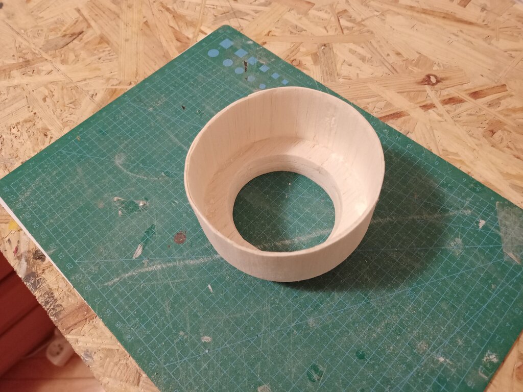

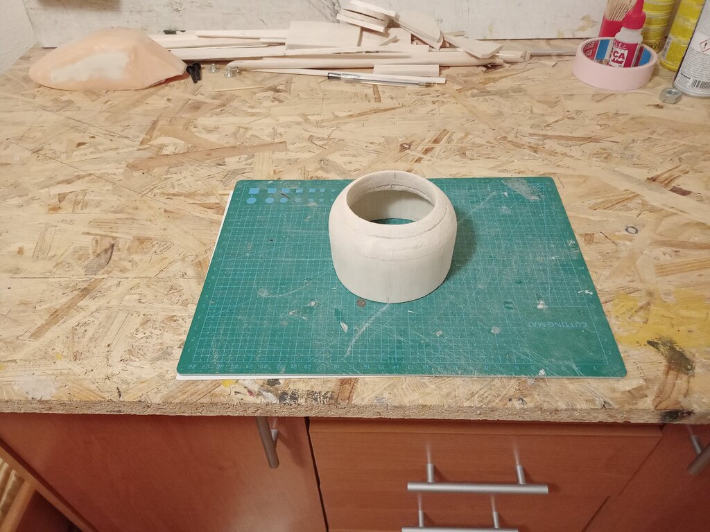

model Opublikowano 13 Kwietnia 2021 Autor Opublikowano 13 Kwietnia 2021 Nic nie powiększałem wszystko według planów sugerujesz zmniejszyć ? SW i SK ? No faktycznie plany pod spaline, ale weź przetłumacz jak chyba jeszcze nie miałem styczności że spalinową także zarażony nie zostałem żeby montować motorek chyba z Czarkiem trzeba się będzie umówić na latanie to wtedy zacznę naukę obsługi i wąchanie spalin . Na deser maska silnika zrobiona.

mirolek Opublikowano 13 Kwietnia 2021 Opublikowano 13 Kwietnia 2021 Cytat Ja jak robiłem mojego to na oryginalnym stateczniku strasznie zamiatał ogonem. Przemek - patrząc na to co już zrobione to ogon jest powiększony względem oryginału, nie będzie problemu. Model jest zacny i naprawdę w powietrzu świetnie wygląda. W Eskadrze Kraków Tadek szalał tym modelem a widok tych smukłych skrzydeł niezapomniany - trzymam kciuki za ten projekt ? ms

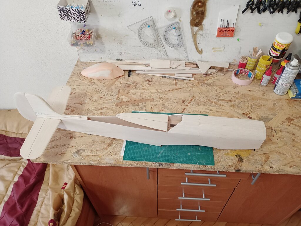

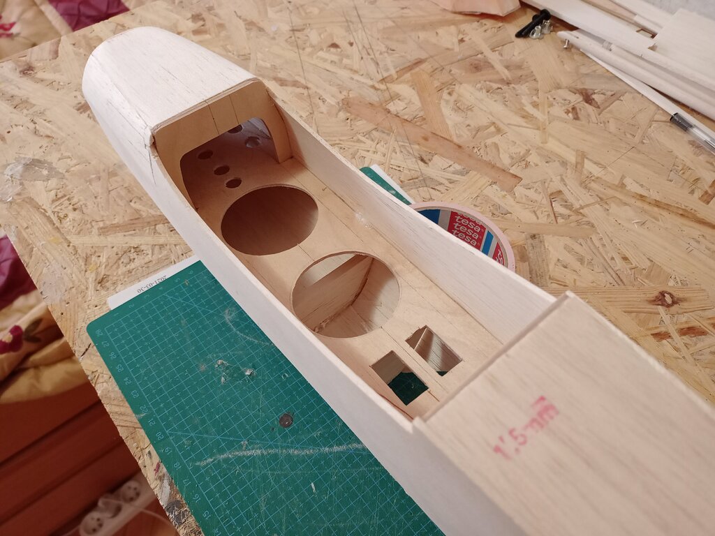

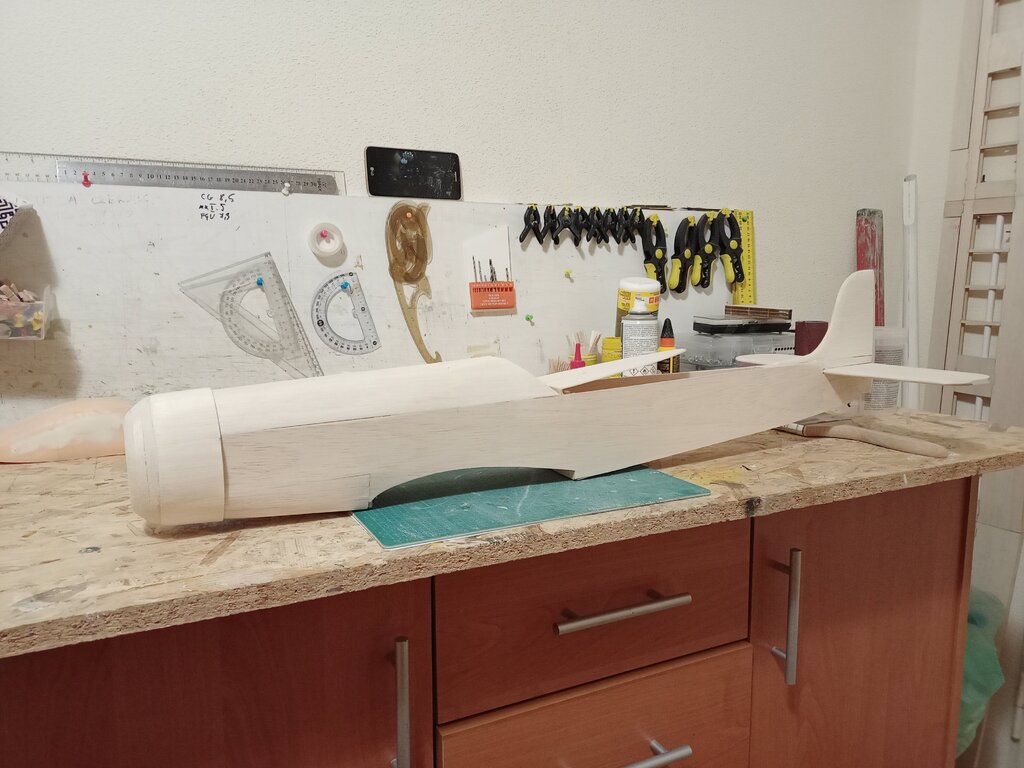

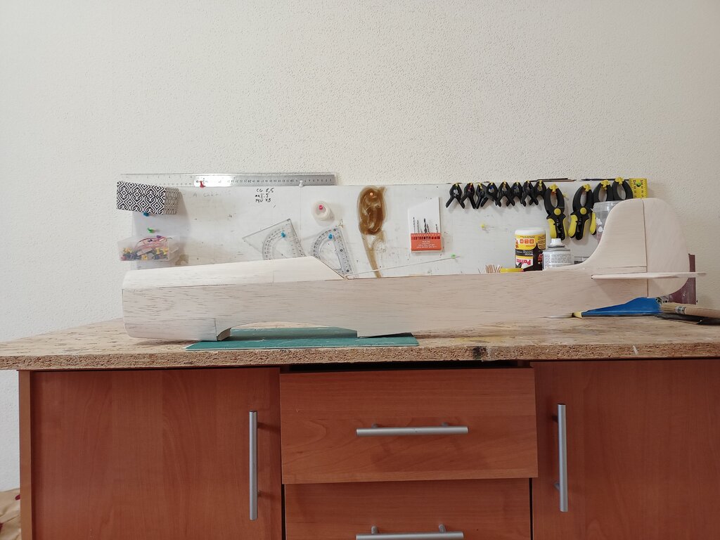

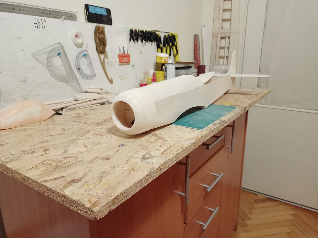

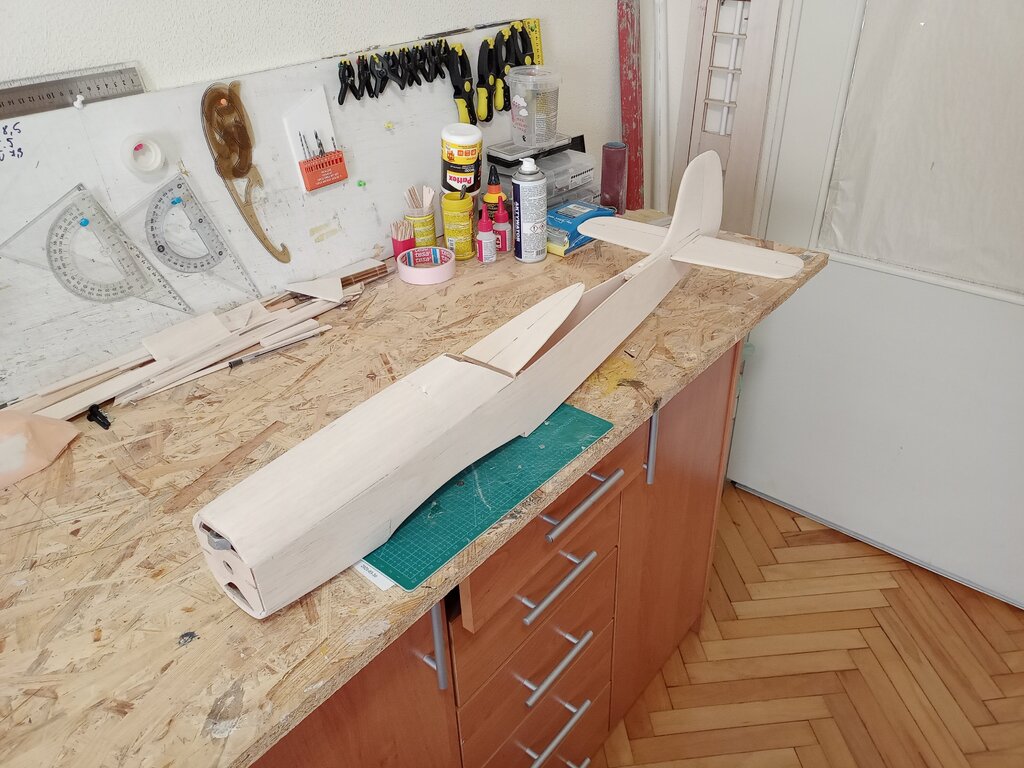

model Opublikowano 19 Kwietnia 2021 Autor Opublikowano 19 Kwietnia 2021 Troszku podłubałem ? Dorobiłem garbik i kopytko kabinki ( coraz bardziej lubię styrodur) , przed kabiną wyrzeźbiłem przetłoczenie osłony karabinów, co by nie było tak płasko, aczkolwiek oryginał był pozbawiony uzbrojenia w tym miejscu. Ps. Dla dociekliwych na drugim planie- sensacje 20 wieku Bogusław Wołoszański Rakiety V1 i V2. 4
