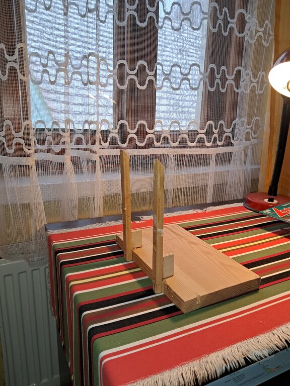

Ares Opublikowano 12 Stycznia 2024 Opublikowano 12 Stycznia 2024 Spokojnie , bo znowu robi się niepotrzebna zadyma Każdy robi jak uważa za stosowne. Można wyważyć i na sznurkach oraz normalnie na listewkach z tym ,że do góry nogami. Jak komu wygodnie. Ja używam metody najprostrzej. Wrzucam moją "profesjonalna wyważarkę " zrobioną byle jak na szybko. Ale działa i wyważyłem na niej chyba kilkanaście modeli. Warto pamiętać przy dużym modelu aby deskę zamocować np. ściskiem do stołu aby nam model z wyważarką nie rąbnął o podłogę. Oczywiście do dużych modeli zwiększamy przekrój listew i wielkość deski (rzecz oczywista) Wrzucam foto (tylko się nie śmiejcie) 1
Gość Opublikowano 12 Stycznia 2024 Opublikowano 12 Stycznia 2024 11 minut temu, Stearman napisał: Ale Ty już przeliczyłeś, że nie wytrzymają Bzdura! Nie przeliczylem, lecz wyrazilem uzasadniona watpliwosc. Znow mi rece opadaja. Popatrz sobie na podkladki w silnikach spalinowach ze smiglami 19", a potem sie madrzyj. 5 minut temu, Ares napisał: tylko się nie śmiejcie Nie bardzo wiem, z czego mielibysmy. Metoda prosta i znakomicie funkcjonujaca.
