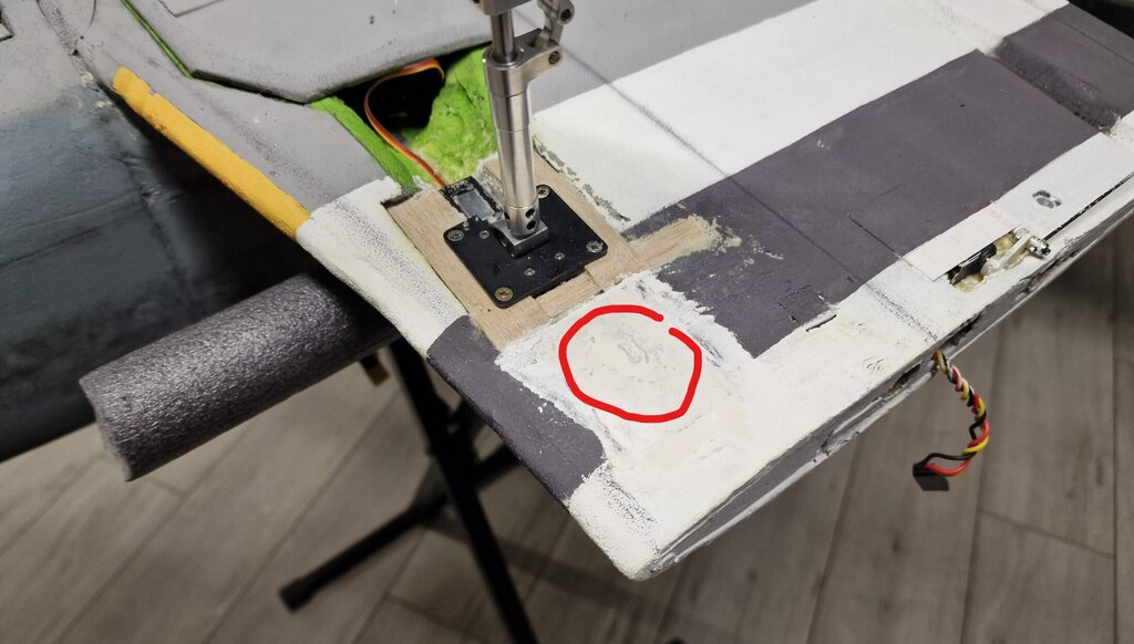

RAFALR30 Opublikowano 22 Marca Udostępnij Opublikowano 22 Marca Rada modelarza amatora - nie skręcaj tak szybko modelem zaraz po wylądowaniu gdy masz jeszcze dużą prędkość na pasie - to sprzyja wyginaniu się goleni podwozia, osłabianiu punktów mocowania podwozia. No chyba, że zrobiłeś mocowanie pancerną metodą ? to wtedy trzeba uważać aby podczas skrętu nie przytrzeć o pas krawędzią skrzydła gdy podwozie jest wysokie. Odnośnik do komentarza Udostępnij na innych stronach Więcej opcji udostępniania...
robertus Opublikowano 22 Marca Autor Udostępnij Opublikowano 22 Marca Sam skręca Odnośnik do komentarza Udostępnij na innych stronach Więcej opcji udostępniania...
Jerzy_R Opublikowano 22 Marca Udostępnij Opublikowano 22 Marca 2 godziny temu, robertus napisał: Sam skręca To na diagnostykę zbieżność ustawić No chyba, że kierunkiem korygować. Odnośnik do komentarza Udostępnij na innych stronach Więcej opcji udostępniania...
FockeWulf Opublikowano 22 Marca Udostępnij Opublikowano 22 Marca Sam skręca Koła mają mieć zbieżność 2-3° do srodka (w kierunku śmigła). 2 Odnośnik do komentarza Udostępnij na innych stronach Więcej opcji udostępniania...
dukeroger Opublikowano 23 Marca Udostępnij Opublikowano 23 Marca Witam i gratulacje za oblot. Stres rosnie expotencjalnie do wagi modelu No i zapewne ilosc kanalow tez go zwieksza. Co do podwozia to chyba lekko za delikatne do modelu. Tak mi sie jeden kadr z 3go lotu rzucil w oko jak podjechales po wyladowaniu. nie wygielo sie na zewnatrz? To by tlumaczylo czemu sie nie domyka... Zmienil sie tez dzwiek w locie (w porownaniu z pierwszym lotem). To chyba jednak smiglo bylo... Odnośnik do komentarza Udostępnij na innych stronach Więcej opcji udostępniania...

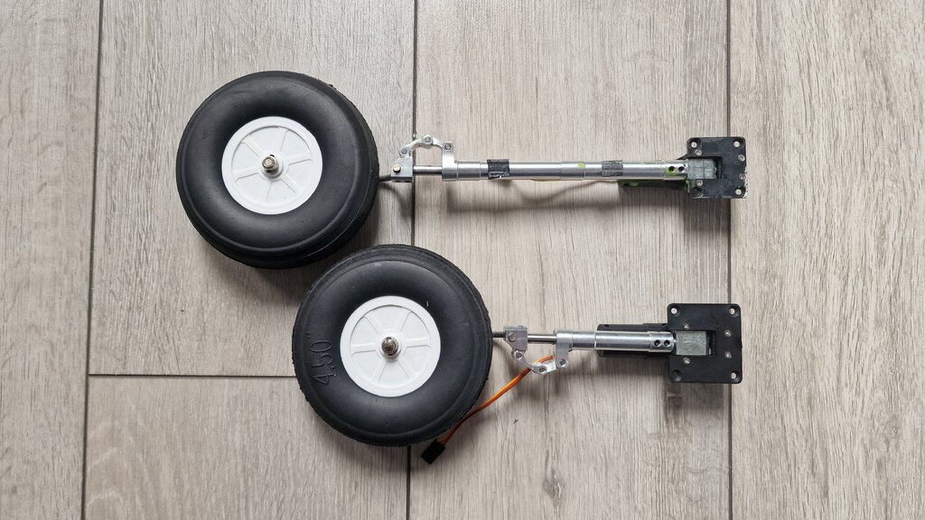

robertus Opublikowano 1 Kwietnia Autor Udostępnij Opublikowano 1 Kwietnia Mały update. wymieniłem podwozie na krótsze i mocniejsze. Dla porównania Pociągnęło to oczywiście zmianę miejsca montażu. Zaznaczyłem stare miejsce. I na gotowo Powiedźcie mi, bo może się mylę. To działa tak jakby podwozie było olejowe tak? 20240329_143802.mp4 1 Odnośnik do komentarza Udostępnij na innych stronach Więcej opcji udostępniania...
Fiflet Opublikowano 2 Kwietnia Udostępnij Opublikowano 2 Kwietnia Z tego co widzę mam takie samo podwozie do mojego A10. Tak wygląda moje: Z opisu sprzedawcy u którego kupiłem wynika że są to podwozia firmy SKYAREA. A dokładnie kupiłem stąd: https://a.aliexpress.com/_EydBN8d I w opisie pisze "Spring Back Damping" czyli to podwozie jest sprężynowe. W opisie nie ma ani słowa o oleju. Według mnie w środku jest sprężyna a podwozie wolno wraca do stanu normalnego bo w miejscu zaznaczonym na zdjęciu niżej jest to bardzo dobrze spasowane: A ten element który wsuwa się jest pokryty bardzo gęstym smarem, u mnie ten smar strasznie się lepi. Dlatego to tak wolno wraca do normalnej pozycji, a WD-40 (jeśli się nie mylę) zmywa ten smar i podwozie staje się miększe. Odnośnik do komentarza Udostępnij na innych stronach Więcej opcji udostępniania...
robertus Opublikowano 2 Kwietnia Autor Udostępnij Opublikowano 2 Kwietnia Pewnie masz rację. Nigdy nie miałem podwozia to nie wiem ? Odnośnik do komentarza Udostępnij na innych stronach Więcej opcji udostępniania...

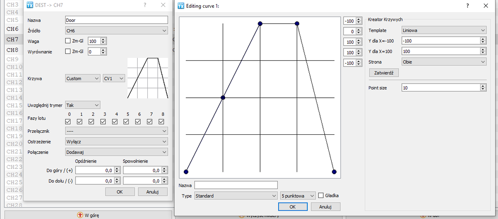

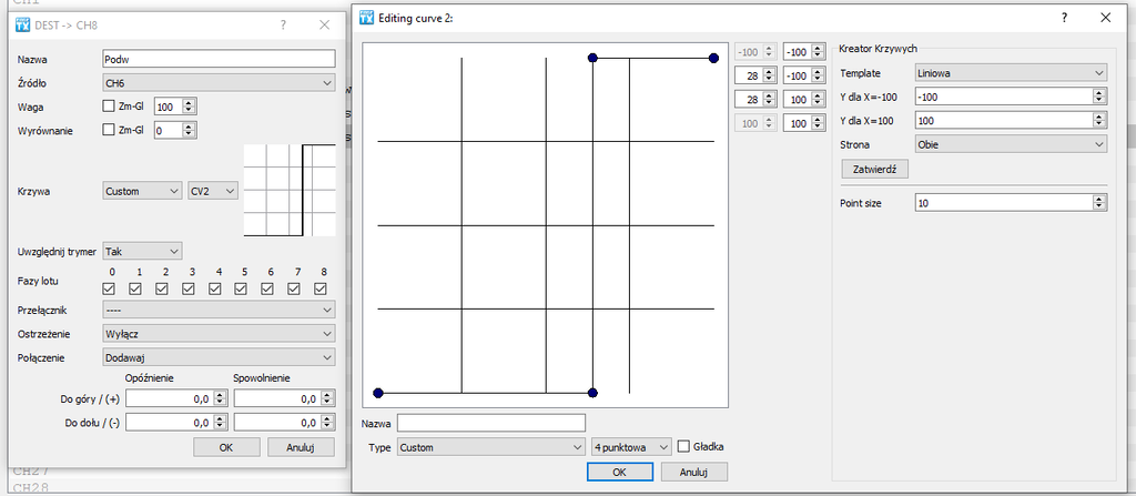

Jerzy_R Opublikowano 20 Kwietnia Udostępnij Opublikowano 20 Kwietnia Czasowo to i "po ptokach" ale może przyszłościowo się przyda. Mając openTX/edgeTX sterowanie podwoziem można "załatwić" bez sekwencera. Kanały i przełącznik przypadkowe. SF - przełącznik dwupozycyjny Kanał 6 - czas sekwencji Kanał 7 - drzwi Kanał 8 - podwozie W szczegółach to by wyglądało: - w mikserach kanał czasu (spowolnienie = 10 sekund) kanał "drzwi" i jego krzywa kanał podwozia i jego krzywa Oczywiście krzywe trzeba by zweryfikować na żywym organizmie, ale co do zasady działa 3 Odnośnik do komentarza Udostępnij na innych stronach Więcej opcji udostępniania...
robertus Opublikowano 20 Kwietnia Autor Udostępnij Opublikowano 20 Kwietnia Jurek, aż takim programistą nie jestem, ale kiedyś spróbuję to poklikać. Dzięki ? Odnośnik do komentarza Udostępnij na innych stronach Więcej opcji udostępniania...
CrazyTomas Opublikowano 21 Kwietnia Udostępnij Opublikowano 21 Kwietnia Robercie, ale sądząc z fotografii z 17 marca ty masz FlySky nie FrSky. Nie masz OpenTx. Odnośnik do komentarza Udostępnij na innych stronach Więcej opcji udostępniania...
robertus Opublikowano 21 Kwietnia Autor Udostępnij Opublikowano 21 Kwietnia Mam, ale nie w Mustangu. Mam okres przejściowy między Turnigy-i10 a Radiomaster TX16S. Na razie nie mam weny aby wszystkie modele przepisywać, tak więc może kiedyś.... ? Odnośnik do komentarza Udostępnij na innych stronach Więcej opcji udostępniania...
