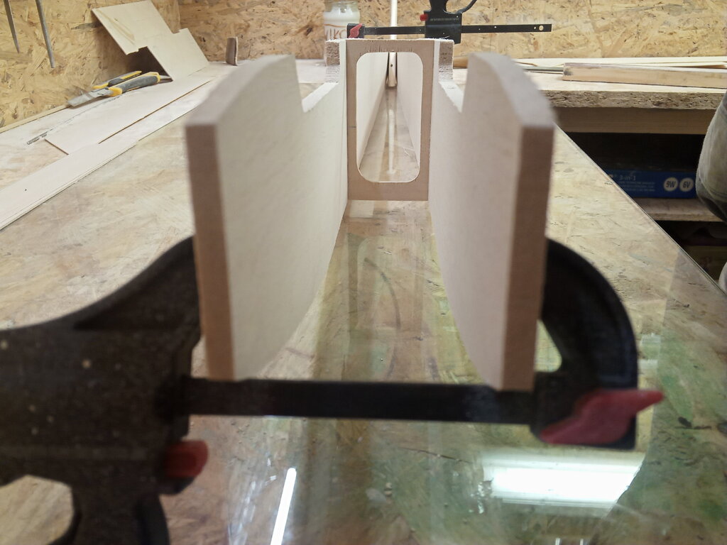

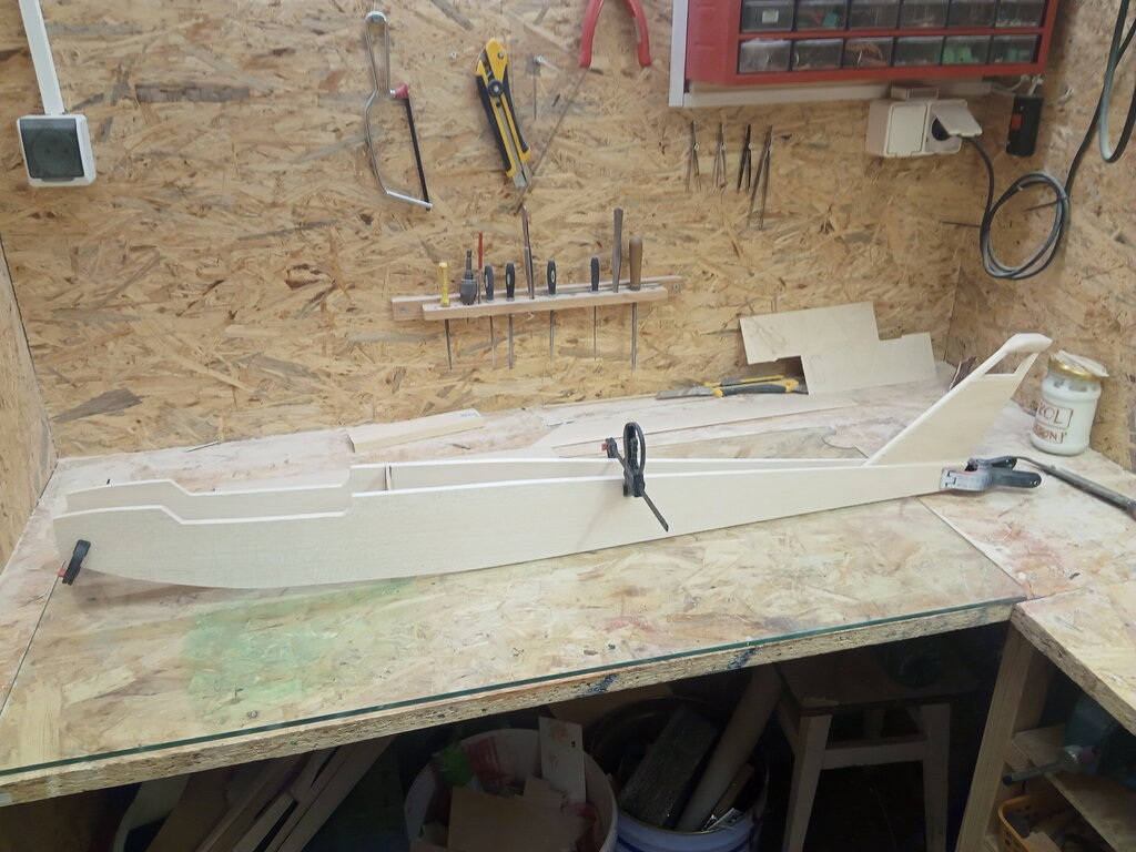

Daniel1978 Opublikowano 14 Listopada 2021 Autor Opublikowano 14 Listopada 2021 Prac ciąg dalszy..... 1
