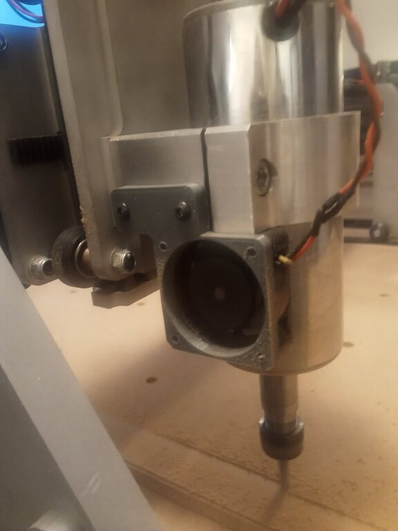

TwinB Opublikowano 30 Stycznia 2022 Autor Opublikowano 30 Stycznia 2022 W dniu 30.01.2022 o 05:44, elektronockaut napisał: Widziałem gdzieś w internetach że ktoś sobie wydrukował nowy wentylator - tak lepiej nie robić, bo to jednak ok 10 000RPM Rozwiń widze kolego ze nie doceniasz wydruku, ludzie robia na drukarkach cale napędy EDF a tam 30-35k rpm ja zdecydowałem sie na elektryczny, właśnie drukuje mocowanie muszę wykończyć tez blat i go splanować ,wtedy zaczne pierwsze frezowania (mam zamiar dzisiaj) ps: taka pogoda z nie wychodze z domu
elektronockaut Opublikowano 30 Stycznia 2022 Opublikowano 30 Stycznia 2022 Nie mam drukarki 3D, co wcale nie znaczy że nie dowierzam ;). Spotkałem się nawet z częściami do maszyn przemysłowych, które drukowała nam firma zewnętrzna (to chyba nie był plastik). Niemniej jednak nieraz mam oczy na wysokości wiatraczka wrzeciona jak czyham z odkurzaczem na nową dostawę wiórów i nie chciał bym zarobić jego kawałkiem Wydaje mi się że oryginalny wentylator będzie bardziej wytrzymały i pewny bo jest z jednolitego wtrysku. Czy mógł byś polecić mi jakąś tanią gotową drukarkę dla laika ? (ostatnio nie mam czasu na własne konstrukcje) Będziesz planował metrowy stół frezem 3mm ? A co do pogody..... dziś w nocy nie wiele brakowało żebym musiał trzymać dach raz dziennie zjeść i głodnym chodzić, a z domu nie wychodzić
TwinB Opublikowano 30 Stycznia 2022 Autor Opublikowano 30 Stycznia 2022 bede planował stól frezem 6mm jako drukarke polecam ender3 pro tania bardzo dobra maszyna, po niewielkich modyfikacjach dziala idealnie moze mi ktos podpowie z jakimi przedkosciami posowu i z jakim zagłębieniem frezować drewno frezem 2, 3, 6mm w stali czy alu to wiem tu brak mi doswiadczenia
elektronockaut Opublikowano 30 Stycznia 2022 Opublikowano 30 Stycznia 2022 Zależy jakie drewno.... Ja trójką frezuje średnio na głębokość 2mm z posuwem 600mm/min. Jak drzewo jest twarde albo sękate to mniejsze zagłębienie. Frezem 6 zbieram po 0,5mm przy tym samym posuwie. Nie wiem czy tak jest prawidłowo, ale ja tak robię. Pierwsze planowanie stołu jak nie znasz maszyny ja bym zrobił na 0,2mm z posuwem 500-600 1
kulfon250 Opublikowano 30 Stycznia 2022 Opublikowano 30 Stycznia 2022 W dniu 30.01.2022 o 05:44, elektronockaut napisał: Widzę że zdjąłeś kolego wentylatorek z wrzeciona. Domyślam się że chodzi o niemiłosierny hałas i wibracje które powodował Niestety w tych wrzecionach chłodzenie jest konieczne, a oryginalny wentylator to nie raz za mało. U mnie niewyważone było całe wrzeciono. Rozwiń Ten "wentylator" to porażka, ma gigantyczne wibracje i nie wiele chłodzi, wystarczy spojrzeć na kształt "łopat" Wywaliłem go w małej frezarce. Ponieważ mocowanie jest solidne i metalowe, zupełnie spokojnie daje radę z odprowadzeniem ciepła. Termometr nie wychodził ponad ok. 50 stopni. Drukowany również będzie niewyważony, lepszym rozwiązaniem, stosowałem to przez chwilę jest zwykły wentylator komputerowy, zamocowany z boku wrzeciona. Poniżej moja większa zabawka do drewna. Jeszcze przed założenie odciągu i lasera. Teraz dodatkowo jest w obudowie dźwiękoszczelnej (urok mieszkania w bloku) 2

TwinB Opublikowano 30 Stycznia 2022 Autor Opublikowano 30 Stycznia 2022 dolozyłem wentylator na 12V i uruchomilem planowanie stolu frez fi 6 posuw 1000cm/min zagłebienie 0.3mm przesuniecie 4mm czyli 105 x1min w sumie mam troche czasu link do filmu Youtube https://youtu.be/U1TNniHWN6w 2

e-mir Opublikowano 30 Stycznia 2022 Opublikowano 30 Stycznia 2022 Ładnie posuwa Widzę, że mnie posłuchałeś i zdjąłeś ten wentylator, więc teraz spróbuj wyłączyć ten wiatraczek i po prostu sprawdzaj co jakiś czas temperaturę silnika. Nie powinien się zbytnio nagrzewać tym bardziej, że wisi na sporym radiatorze. Mam jeszcze jedną małą podpowiedź: załóż fartuchy na wewnętrznych bokach bramy, będą one osłaniać układ jezdny przed bezpośrednim atakiem wiórów. Mam coś takiego zrobione z kawałków elastycznej folii i nie muszę tyle sprzątać. Edycja: Tak to wygląda u mnie, prymitywne ale działa. Oprócz fartucha widać z boku stołu przykręcony aluminiowy płaskownik, który dodatkowo ogranicza spadanie wiórów ze stołu. 1
kulfon250 Opublikowano 30 Stycznia 2022 Opublikowano 30 Stycznia 2022 W dniu 30.01.2022 o 15:02, elektronockaut napisał: Bardzo ładna maszynka widać że robi swoją robotę. Fajne masz też wrzeciono. Super! A tak z ciekawości... Jak sprawują się paski? Rozwiń Tnę na swoje potrzeby, więc nie potrzebuję dokładności, rzędu setnych milimetra. Paski dają rade choć są sporo mniejsze niż w maszynie z tego wątku. Nie zauważyłem jakiś problemów, specjalnego rozciągania również. Wrzeciono to od małych braci 1,5 KW z falownikiem, ma większe obroty i dobrą ich regulację. No i jest dość ciche, choć teraz obudowa załatwia sprawę... W dniu 30.01.2022 o 15:31, TwinB napisał: dolozyłem wentylator na 12V Rozwiń Miałem podobne rozwiązanie, ale dlatego, ze najpierw używałem drukowanego plastikowanego mocowania do takiego napędu. Po zmianie na oryginalny chyba aluminiowy, okazał się zupełnie niepotrzebny. Tylko rozdmuchiwał wióry, a wtedy jeszcze nie miałem systemu odsysania ich z freza.

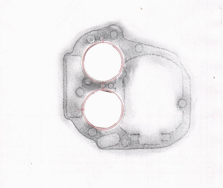

TwinB Opublikowano 2 Lutego 2022 Autor Opublikowano 2 Lutego 2022 nie bardzo miałem czas, w poniedziałek wyfrezowałem coś nie modelarskiego, uszczelki do gaźnika z kyngelitu 0.8mm skręciłem wszystko z plytą pilśniową 3mm i frezowałem przez całosc tak to wyszło po demontażu ogólne wrażenie jest takie ze wyszła mi maszyna bardzo szybka i dość precyzyjna paski sprawdzają sie naprawdę dobrze, myślę ze błąd jaki ludzie popełniają to zbyt mało sztywne mocowanie silnika i napinacza naciąg ma być dość spory wczoraj miałem urodziny, musiałem ogarnąć mieszkanie i nie było czasu a dzisiaj sciagnolem ze ściany modelik jeta i muszę do niego zaprojektować wózek startowy, będzie ze sklejki 4mm ten model nie ma podwozia 1 1
elektronockaut Opublikowano 3 Lutego 2022 Opublikowano 3 Lutego 2022 Uszczelki super! Jak z fabryki Bardzo fajna maszynka Ci wyszła. Tak z ciekawości. Sam rysowałeś te uszczelki? Jak zwymiarować tyle kształtów? Jakiś patent? Ja myślałem kiedyś o zwykłym skanerze komputerowym, ale w końcu porzuciłem temat.
pacyfic_77 Opublikowano 3 Lutego 2022 Opublikowano 3 Lutego 2022 Wszystkiego najlepszego z okazji urodzin dużo zdrowia i spełnienia marzeń Spóźnione ale szczere Jest dobrze a będzie jeszcze lepiejWysłane z mojego M2006C3MNG przy użyciu Tapatalka
TwinB Opublikowano 3 Lutego 2022 Autor Opublikowano 3 Lutego 2022 mam taka wypracowana metodę ? jeśli jest oryginalna to kładę ja na skaner i robię jpg, potem podkładam to pod spod w AutoCad i obrysowuje gorzej gdy brak i trzeba odbic z korpusu ale tu używam zwykłej kartki do drukarki, startego grafitu z ołówka i brudnego palucha xd to potem na skaner i dalej to samo ps: dziekuje pacyfic_77 1

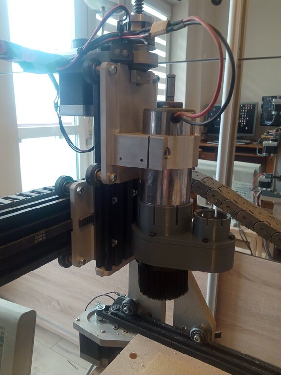

TwinB Opublikowano 5 Lutego 2022 Autor Opublikowano 5 Lutego 2022 niewielkie ale zmiany dorobiłem ssawke do odkurzacza, sklada sie z 3 elementow po zamontowaniu wyglada tak co fajnie sie udało to samoczynne przesuwanie się tej szczotki po wrzecionie do wysokości materiału zasadniczo maszyna działa, muszę teraz wykończyć takie pierdoly, jak mocowanie monitora, podłączenie odkurzacza i skończenie obudowy na sterownik
