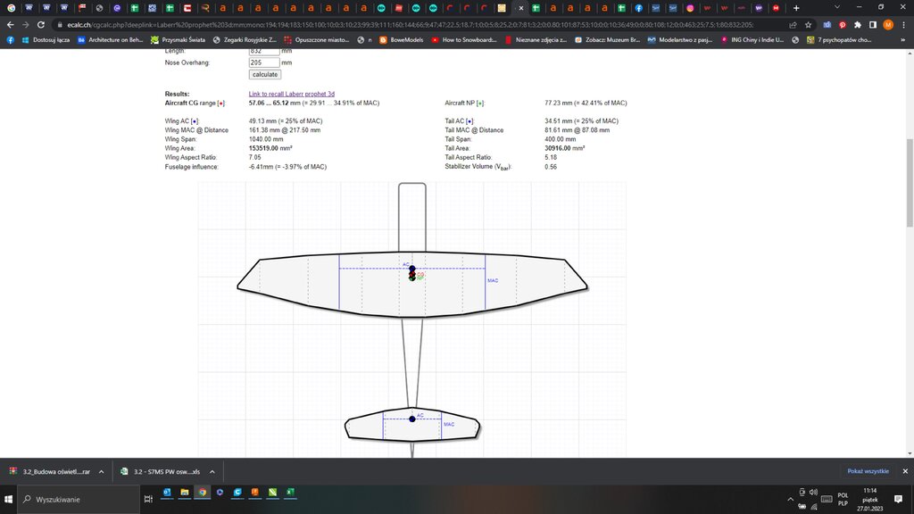

I jeszcze jedna sprawa. Nie obawiasz się małej stateczności wzdłużnej. Będzie bardzo czuły na ustawienie s.c. i wg mnie trudny w pilotażu (vide małe ramię statecznika poziomego). No chyba, że już takim latałeś i było ok. O błąd nietrudno biorąc pod uwagę ilość miejsca na akumulator.

3. Co do stateczności to jesteśmy na bardzo przyzwoitym poziomie 0,56:

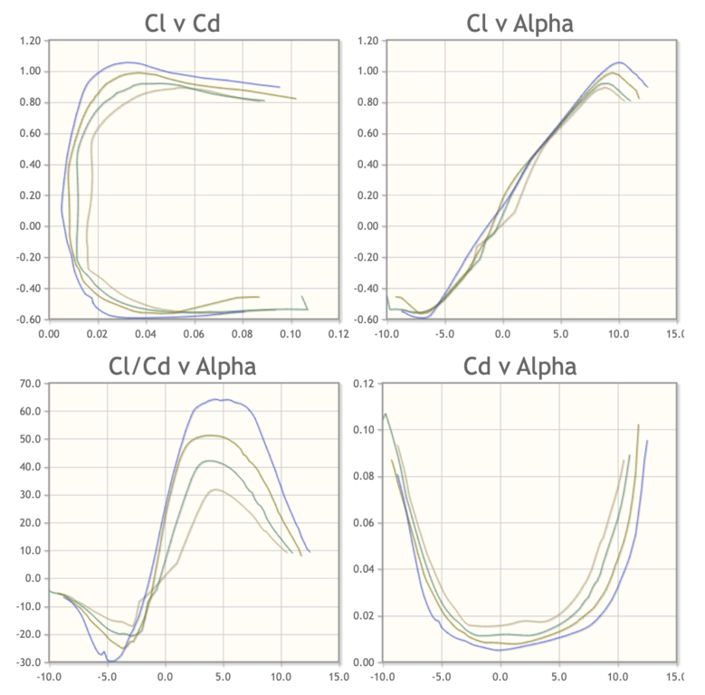

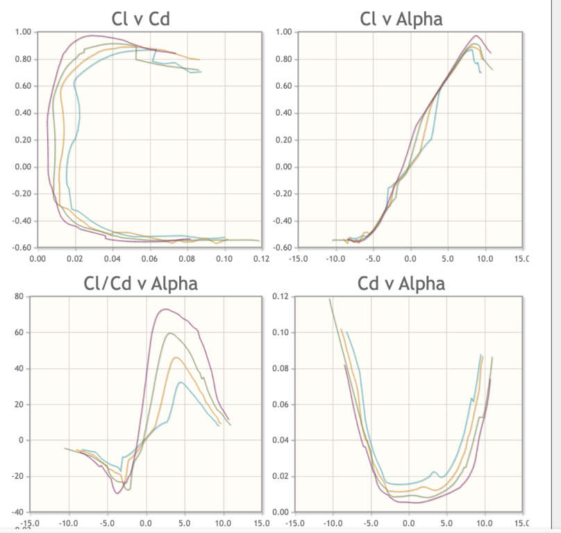

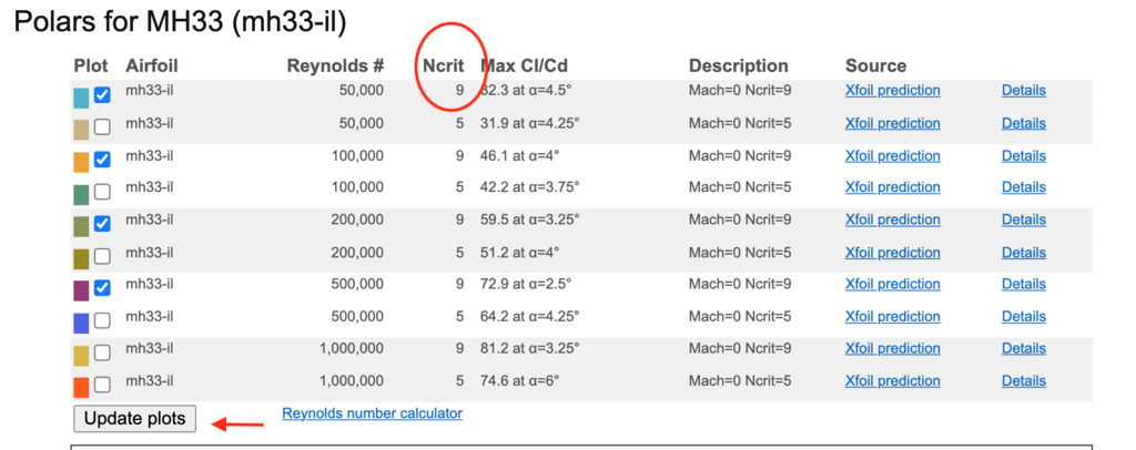

Weźmy profil MH 33
wybieramy charakterystyki dla Re, 50k, 100k, 200k, 500k - odznaczyłem Re = 1000 000
Zaznaczyłem Ncrit = 9 - o tem potem.
745835678_Zrzutekranu2023-01-27o14_19_13.thumb.png.8f7c0eee54145da2eacf86fadbbeb427.png
Klikamy: Update plots i mamy charakterystyki
707669836_Zrzutekranu2023-01-27o14_16_22.thumb.png.2d434a0a8fd7160e856e8be5e33ab262.png

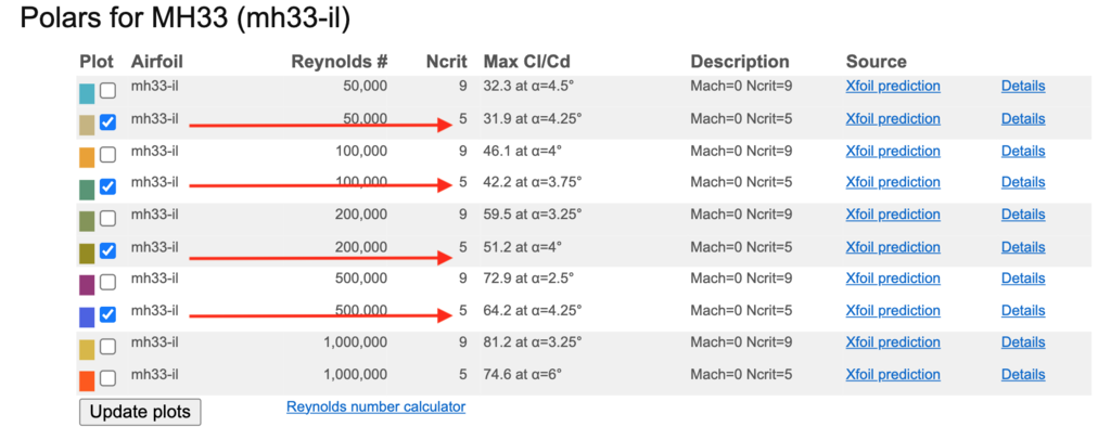

Jak widać dla Re = 100k i 50k nie są najlepsze
Ale zmieńmy Ncrit na 5
1638679598_Zrzutekranu2023-01-27o14_24_30.thumb.png.d8db1955f5052d078e45d5519d1b1562.png
1108803602_Zrzutekranu2023-01-27o14_24_56.thumb.png.6bddb214929ebd3fac7d09c75bc88b90.png
Jak widać charakterystyki są o wiele lepsze, Cd vs AOA poniżej 0,02 dla AOA do +5 stopni.

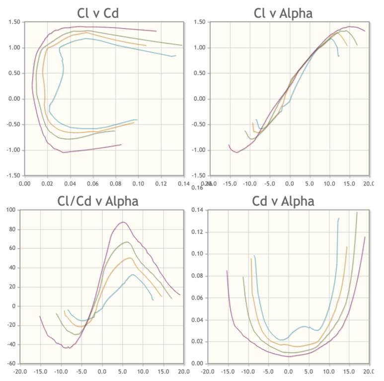

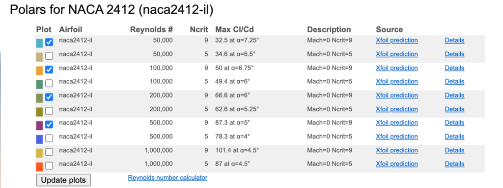

A teraz weźmy NACA 2412 dla Ncrit =9
1585531438_Zrzutekranu2023-01-27o14_29_30.thumb.png.0df83628436420089a5a685735e59a24.png
Wykresy
1759281614_Zrzutekranu2023-01-27o14_29_47.thumb.png.14eff6563d6c514f1b7cdcd9bb2d89b7.png
Teraz pytanie, który profil lepszy dla drukowanego modelu do niedzielnego latania pylon race?
Wg mnie MH 33, ale dla Ncrit = 5
Co to Nrcit ? Pisał o tym @Patryk Sokoltu na forum
Daleko upraszczając Ncrit "symuluje" warunki techniczne - np. gładkość powierzchni
Dla małych Re lepsze charakterystyki są dla powierzchni nie za bardzo gładkich. Np. takich malowanych wałkiem, z drukarki 3D lekko szlifniętych papierem ściernym.

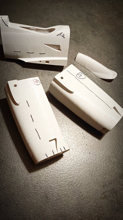

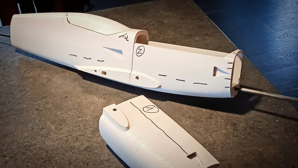

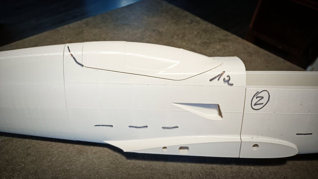

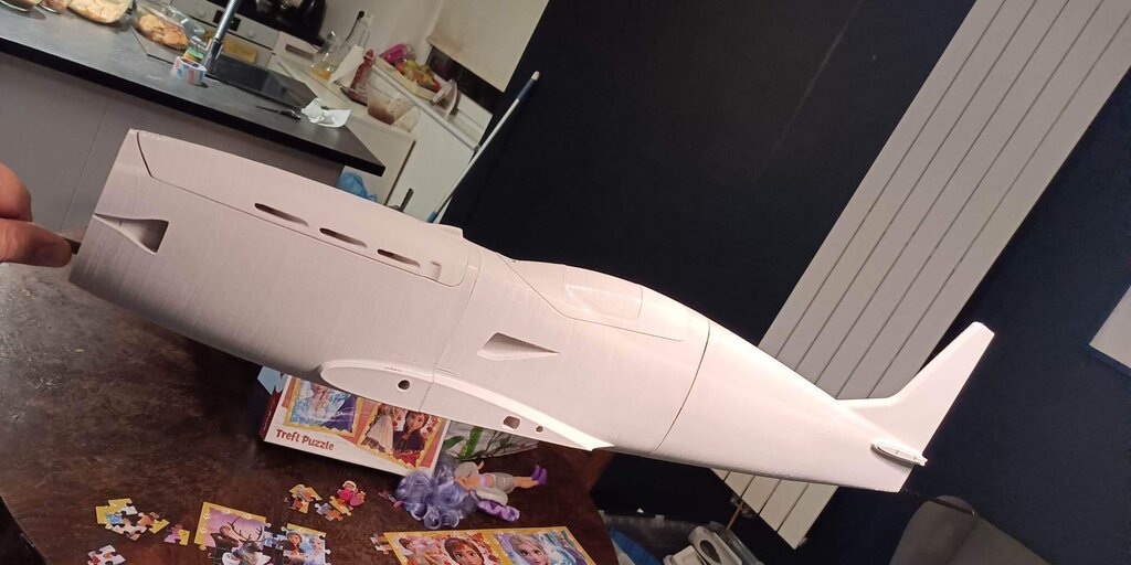

A z rzeczy, które mnie bardzo cieszą to wydrukowałem pierwszy prototyp kadłuba, bez osłony silnika i steru wysokości mamy 279g moim zdaniem super wynik, bardzo rokujący projekt. Odkrywając kolejne karty będzie to pierwszy na rynku system modularny, a nie tylko drukowany samolot.
Skrzydła zaczynają się drukować... a ja właśnie jestem w trakcie przeprojektowania sekcji środkowej kadłuba tak aby była możliwość zastosowania trzech rodzajów skrzydeł o różnych kształtach i przeznaczeniu, które będzie można montować wymiennie do tego samego kadłuba. Powstanie wersja NACA 2412 dla mniej wprawnych pilotów, wersja NACA 0010 z przeznaczeniem akrobacyjnym ze skrzydłami trapezowymi i wersja High Performance na MH43 tu bedzie potrzeba trochę poeksperymentować jak dać optymalnie wzmocnienia na skrzydle, żeby poszycie nie falowało dlaczego wyjaśnione w postach powyżej.
