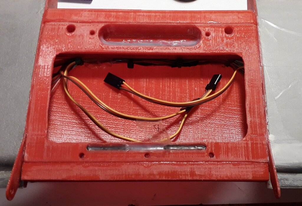

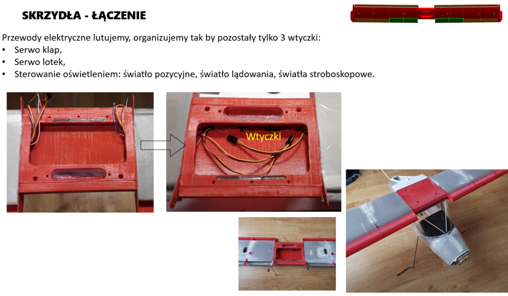

Stearman Opublikowano 13 Września 2022 Autor Opublikowano 13 Września 2022 Pomalowałem i zrobiłem porządek w przewodach na skrzydle. Wszystkie diody działają... może nie jest to czego oczekiwałem ale robi swoją robotę ? 20220913_234014.mp4

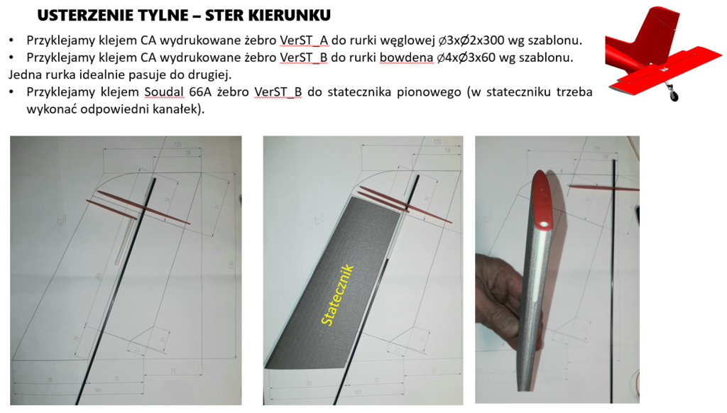

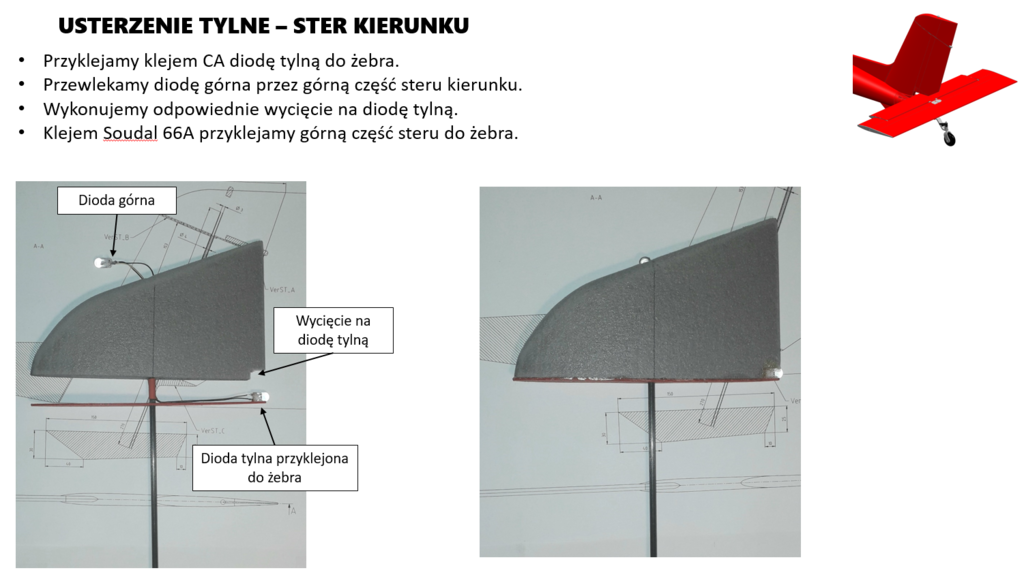

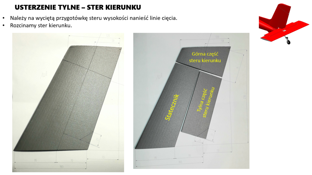

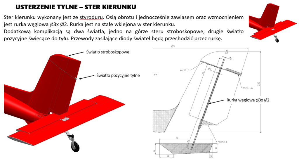

Stearman Opublikowano 15 Września 2022 Autor Opublikowano 15 Września 2022 10 hours ago, Janekm said: Światełka owszem ładne, ale napisałeś że pomalowałeś i tu jest problem, na filmie po ciemku malowanie słabo widać I tu wkradła się literówka, słownikowi wydawało się, że jest mądrzejszy ode mnie Miało być Polutowałem, a nie pomalowałem Skrzydła gotowe do malowania.. czas wziąć się za statecznik pionowy....oczywiście oryginał nie ułatwia, na sterze kierunku są dwa światełka, górne chyba migające i drugie skierowanie do tyłu.... ale w końcu wszystko się da zrobić
Stearman Opublikowano 15 Września 2022 Autor Opublikowano 15 Września 2022 Ster kierunku..... CDN......

Stearman Opublikowano 18 Września 2022 Autor Opublikowano 18 Września 2022 16 hours ago, Janekm said: Co do oświetlenia, to interesuje mnie jakie diody używasz i jak je zasilasz, osobne zasilanie do oświetlenia, czy też korzystasz z pakietu zasilającego napęd. Diody zużywają bardzo mało prądu, więc nie ma co wymyślać skomplikowanych układów. Wszystkie diody razem wzięte zużyją mniej prądu niż małe serwo, zatem bez problemu zasilam cały układ serwa z odbiornika. Stosuję diody fi5 super jasne o napięciu 3V i poborze prądu 20mA. Wystarczają i dają dobry efekt. Można użyć diod z latarki za 5zl którą ma chyba zwierciadło z 16 diod jeszcze mocniejszych. Można podłączyć wszystko na stałe lub poprzez wyłącznik rc. W Wildze dochodzą jeszcze światła migające, tu używam prostego modułu chińskiego za 1zl... A właściwie dwóch takich modułów bo jeden w skrzydle drugi w kadłubie bo przedni reflektor też miga... W Wildze światła pozycyjne na stałe A te do lądowania będą sterowane z przełącznika na osobnym kanale aparatury. Dopiero jeśli ktoś chce wykorzystać jakieś diody o zasilaniu 12V trzeba dawać zasilanie z pakietu... Ale one dają takie samo światło na pojedynczej diodzie, ale można wtedy użyć np diodowej żarówki pozycyjnej od samochodu, ale dla mnie to przerost formy nad treścią.

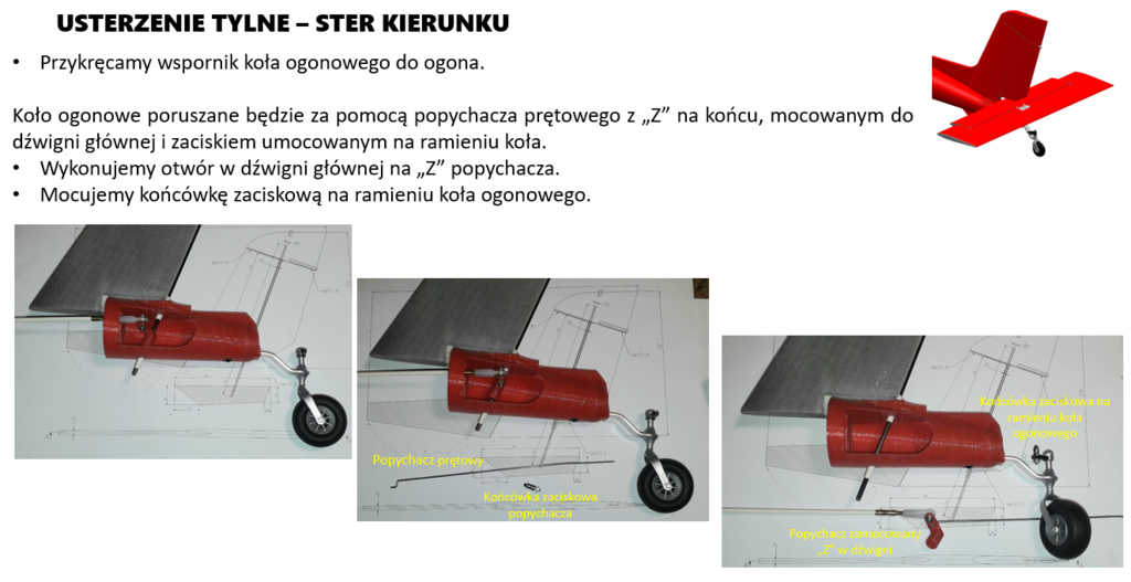

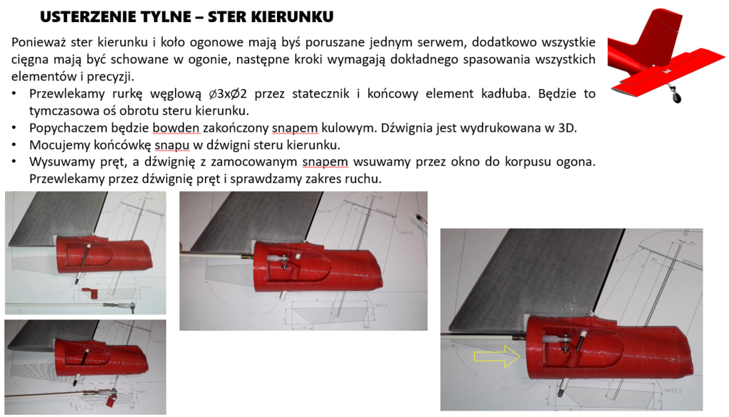

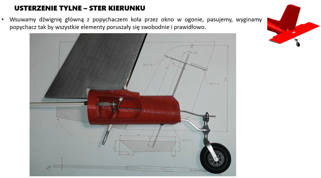

Stearman Opublikowano 19 Września 2022 Autor Opublikowano 19 Września 2022 Jedna z trudniejszych rzeczy... schowany popychacz steru kierunku...

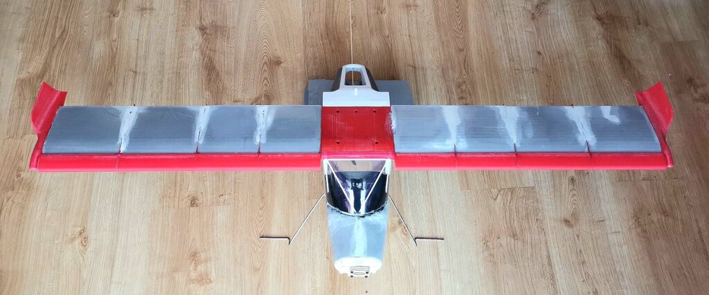

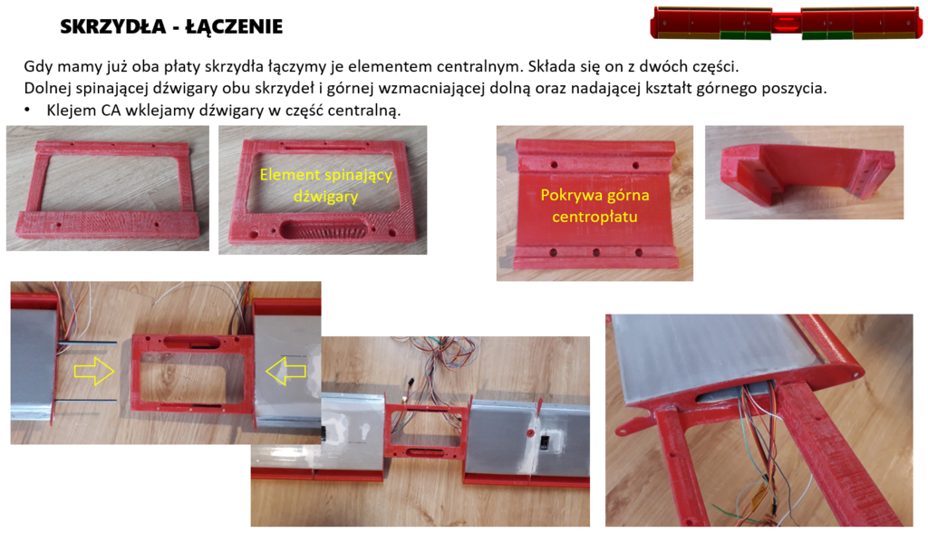

Stearman Opublikowano 24 Września 2022 Autor Opublikowano 24 Września 2022 Dzisiaj wypoziomiwałem połączone skrzydła z kadłubem. Dogjąłem podwozie by skrzydła były poziomo nim wkleję usztywnienia podwozia i tylną część kadłuba... prezentuje się coraz lepiej... Wilga oczywiście ? 1
