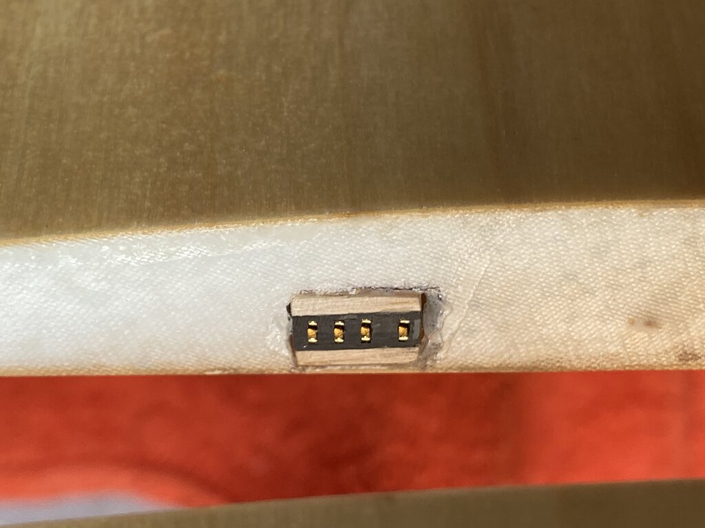

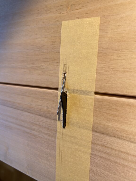

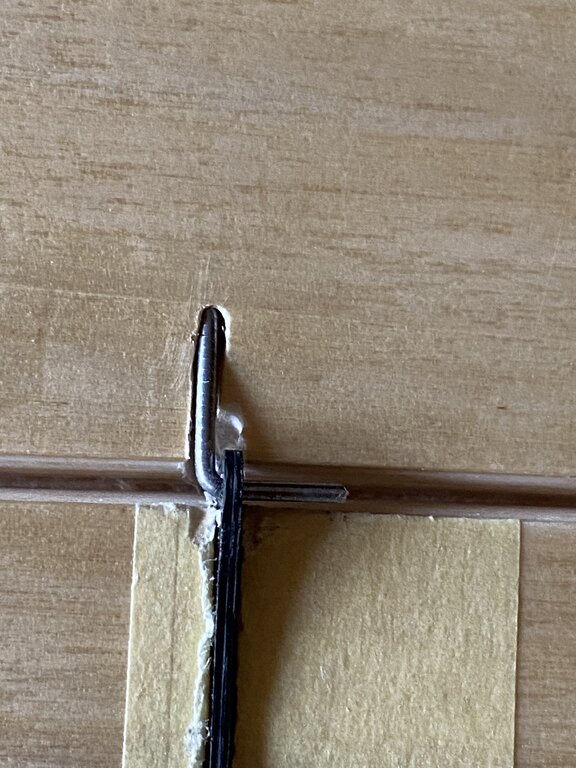

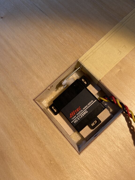

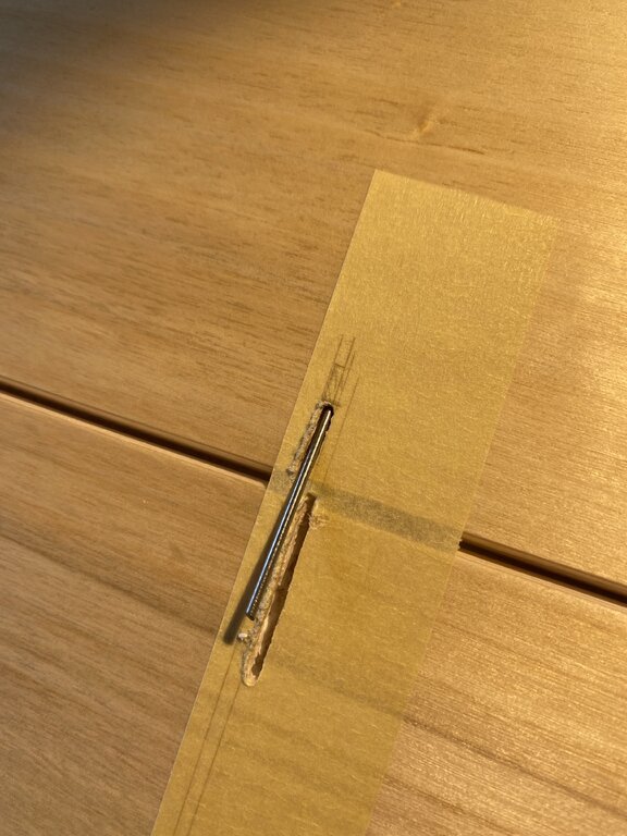

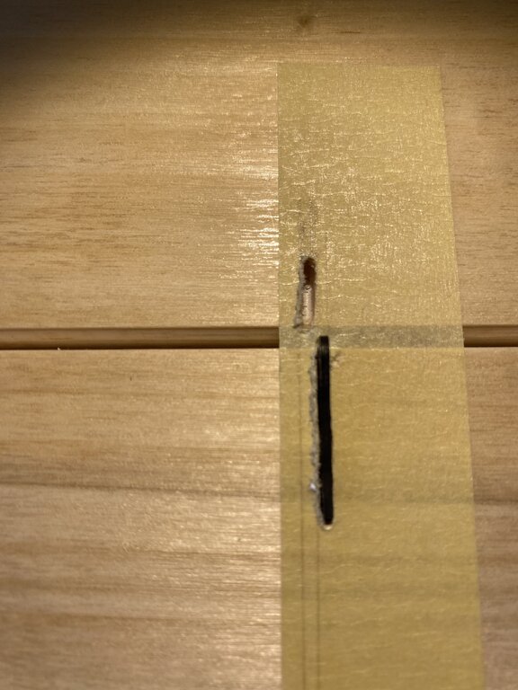

AudioTone Opublikowano 4 Września 2022 Opublikowano 4 Września 2022 Kolejny etap, napędy klap i lotek miłego dnia Tomasz 2
Ares Opublikowano 4 Września 2022 Opublikowano 4 Września 2022 5 godzin temu, AudioTone napisał: napędy klap i lotek Widzę ,że robisz top drive. Fajnie. Ja w swoim motoszybowcu który buduję obecnie też chyba zastosuję to moim zdaniem najbardziej eleganckie rozwiązanie. Nic nie wystaje , żadne chwasty przy lądowaniu się nie zaplączą. Pozdrawiam. 1

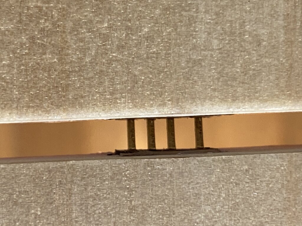

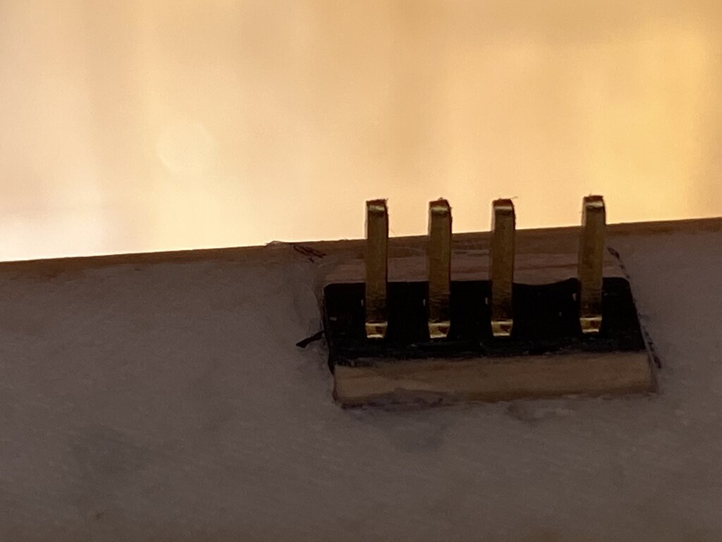

AudioTone Opublikowano 8 Września 2022 Opublikowano 8 Września 2022 Złącza skrzydeł Skrzydła na gotowo 2
