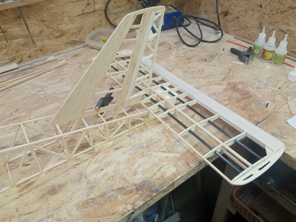

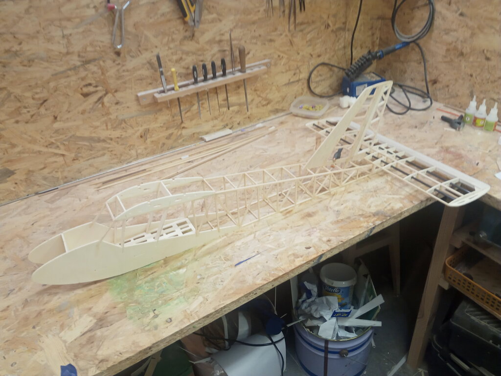

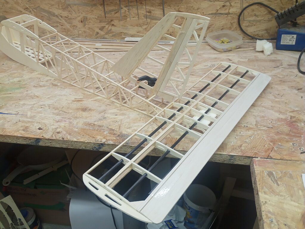

Daniel1978 Opublikowano 28 Sierpnia 2022 Autor Udostępnij Opublikowano 28 Sierpnia 2022 Praca ciąg dalszy... 1 Odnośnik do komentarza Udostępnij na innych stronach Więcej opcji udostępniania...
zuzia2013 Opublikowano 29 Sierpnia 2022 Udostępnij Opublikowano 29 Sierpnia 2022 Ładna robota Daniel. Patrząc na statecznik poziomy to możesz mieć problemy z wyważeniem Wicherka. Moim skromnym zdaniem te węglowe rurki są zbędne i jedynie dodają niepotrzebny ciężar. Odnośnik do komentarza Udostępnij na innych stronach Więcej opcji udostępniania...
Daniel1978 Opublikowano 29 Sierpnia 2022 Autor Udostępnij Opublikowano 29 Sierpnia 2022 Z tymi rurkami węglowymi jest tak że jak kupowałem kit Wicherka to poziomy już był sklejony z tymi rurkami właśnie. Może faktycznie je wytnę. Odnośnik do komentarza Udostępnij na innych stronach Więcej opcji udostępniania...
zuzia2013 Opublikowano 29 Sierpnia 2022 Udostępnij Opublikowano 29 Sierpnia 2022 Godzinę temu, Daniel1978 napisał: Z tymi rurkami węglowymi jest tak że jak kupowałem kit Wicherka to poziomy już był sklejony z tymi rurkami właśnie. Może faktycznie je wytnę. Jak pisałem powyżej, zbudowałem Wicherka 15 i miałem problemy z wyważeniem go, nawet zbudowałem nowy , odchudzony statecznik a i tak musiałem, aby go wyważyć, Wicherkowi przedłużałem dziób i potem wyglądał niezbyt "wicherkowatowo". Zresztą wypowiedział się już w tym temacie doświadczony " Wicherkowicz" Ares. 1 Odnośnik do komentarza Udostępnij na innych stronach Więcej opcji udostępniania...
d9Jacek Opublikowano 29 Sierpnia 2022 Udostępnij Opublikowano 29 Sierpnia 2022 5 godzin temu, Daniel1978 napisał: Z tymi rurkami węglowymi jest tak...... że dodaja tylko wagi, nic poza tym..... chcesz aby było lekko , sztywno i odpornie na skręcanie to buduj statecznik w technologii takiej w jakiej budowało sie stateczniki i skrzydła szybowców kl A2., materiał , balsa , sklejka , sosna Kesony- przedni i tylni, górny i dolny, balsa # 1mm, nakładki na żebra z balsy#1mm, podwójne natarcie sosna +balsa Dzwigary sosna 2x5 lub 1,5 x 5, zebra balsa #1,5 mm + sklejka # 2mm tam gdzie mocowania edit, w latach 60 tych budowało sie WIcherki z sosny i sklejki lotniczej a nigdy nie było problemów z ich wyważeniem....chyba jakieś lżejsze te materiały były 1 Odnośnik do komentarza Udostępnij na innych stronach Więcej opcji udostępniania...

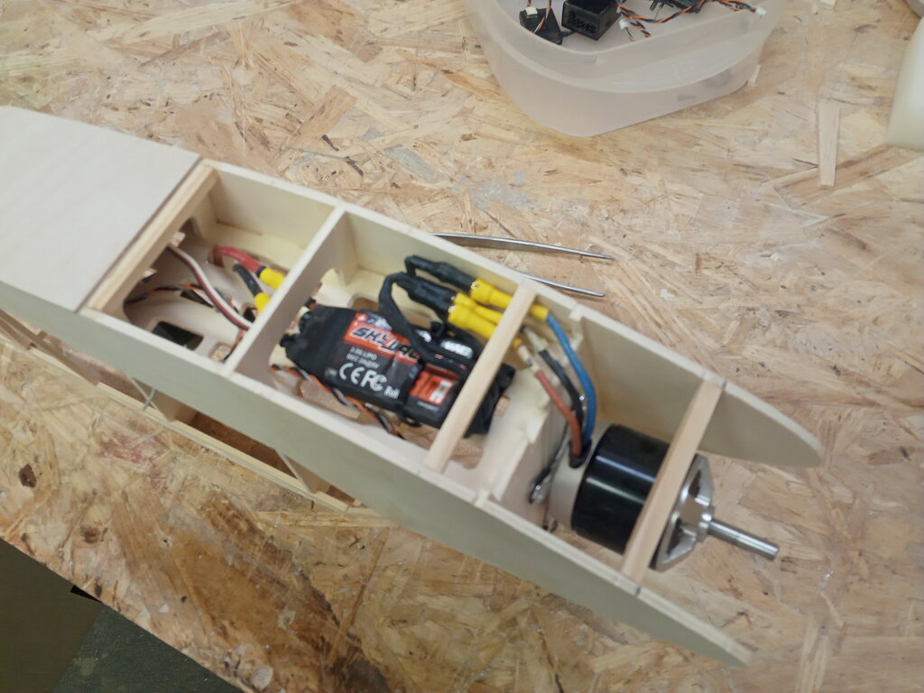

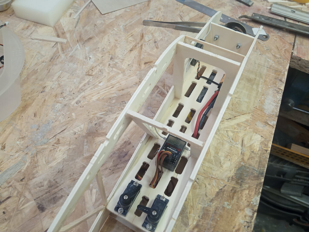

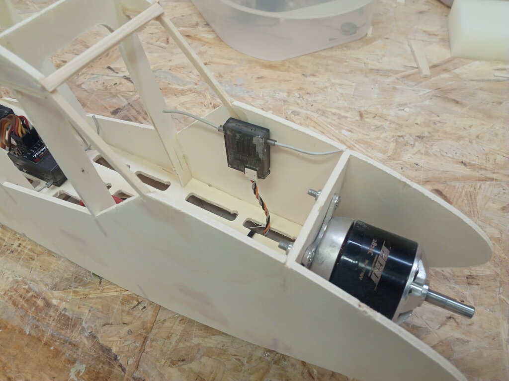

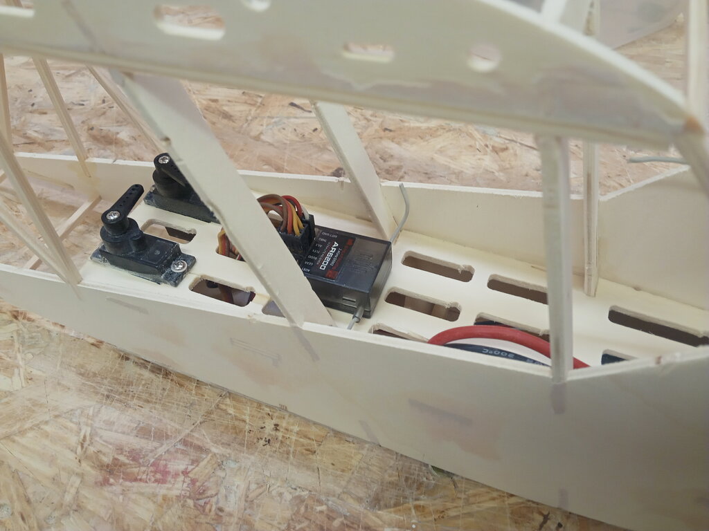

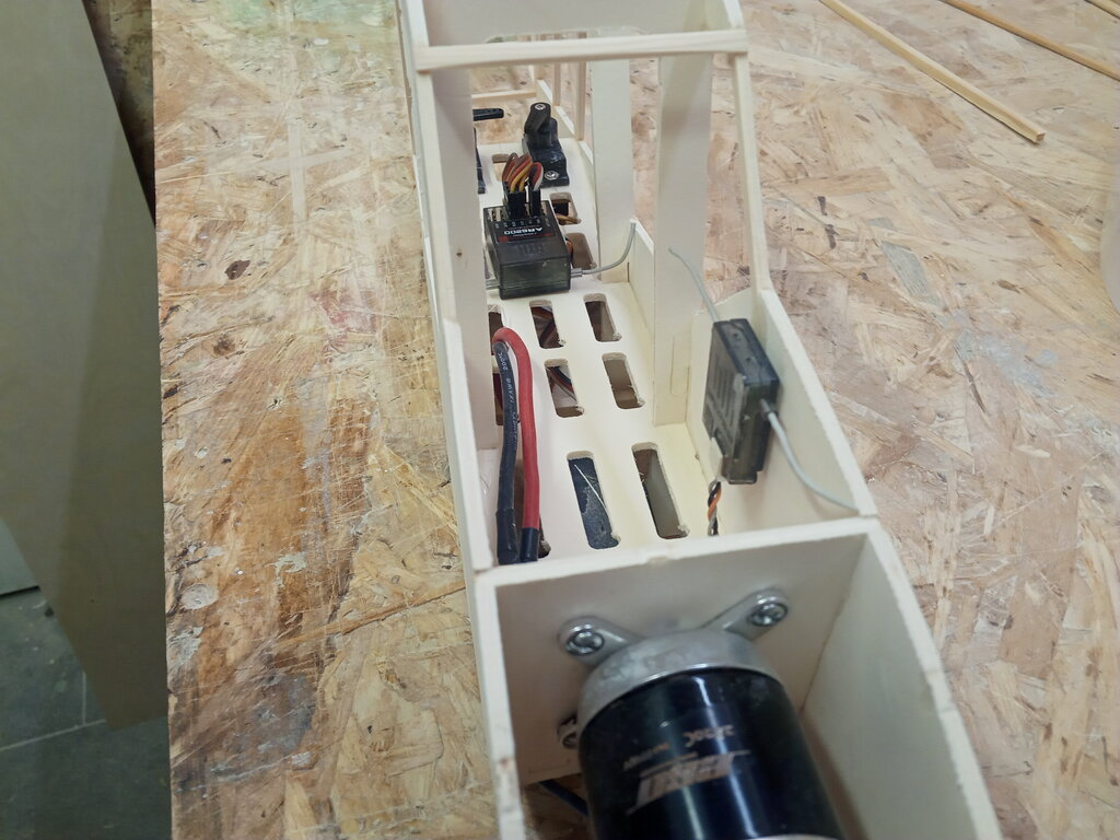

Daniel1978 Opublikowano 31 Sierpnia 2022 Autor Udostępnij Opublikowano 31 Sierpnia 2022 Powoli przymiarka elektroniki. Odnośnik do komentarza Udostępnij na innych stronach Więcej opcji udostępniania...
RobRoy Opublikowano 31 Sierpnia 2022 Udostępnij Opublikowano 31 Sierpnia 2022 Przymierzałeś piastę ze śmigłem - wydaje mi się że silnik musi iść o 10 mm do przodu żeby śmigło mogło się obracać.... Odnośnik do komentarza Udostępnij na innych stronach Więcej opcji udostępniania...
Daniel1978 Opublikowano 31 Sierpnia 2022 Autor Udostępnij Opublikowano 31 Sierpnia 2022 Jak pisałem to są przymiarki. Silnik pójdzie zdecydowanie do przodu. Odnośnik do komentarza Udostępnij na innych stronach Więcej opcji udostępniania...
