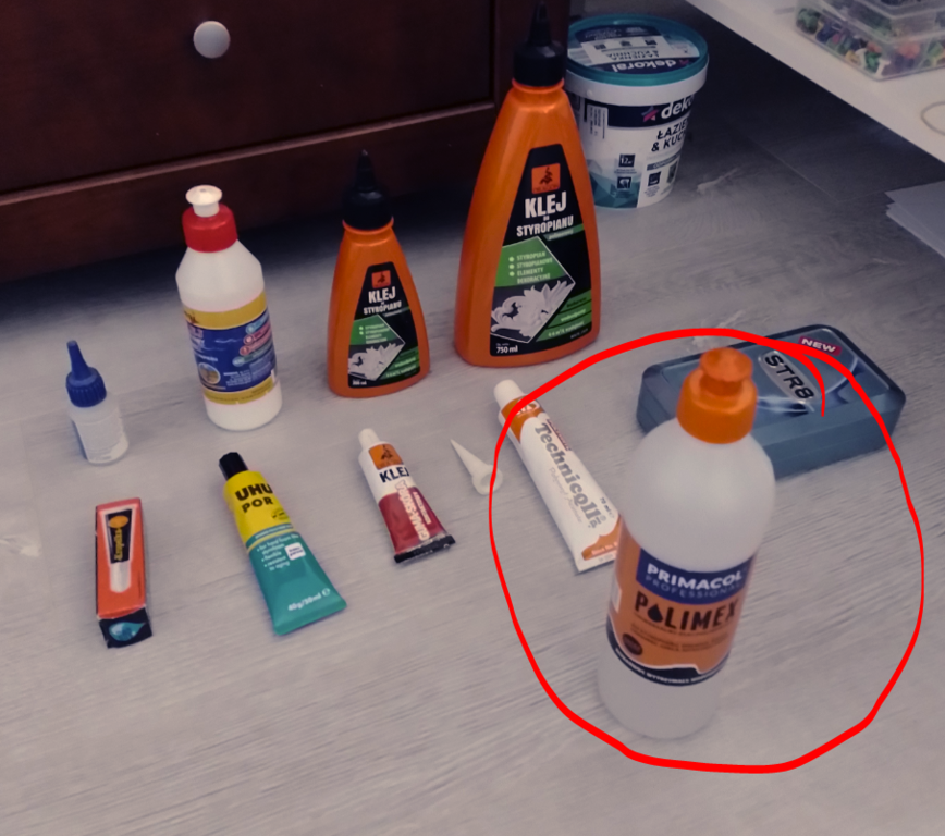

Atomizer Opublikowano 25 Września 2023 Opublikowano 25 Września 2023 Czym można rozcieńczyć ten klej ? Przykleiłem na ten klej tkaninę do podkładu pod panele ale jest on dość gęsty. Teraz chciałbym jeszcze nanieść na prawą stronę najlepiej jakimś pędzelkiem ale musiał by być bardziej rzadki. Czy można kupić tanie pół litra w markecie, coś co jest wszędzie dostępne i tym rozcieńczyć... Kleje Dragon to na etykiecie wyczytałem, że najlepiej rozcieńczać denaturatem Dragon. Tylko ciężko dostać od ręki tam gdzie kupowałem klej. Wszystkie te kleje to prawie to samo i przy nakładaniu czuć alkohol.

Ares Opublikowano 25 Września 2023 Opublikowano 25 Września 2023 3 godziny temu, Atomizer napisał: Ten filetowy i śmierdzący , czy są już jakieś bezzapachowe i bez koloru ? Niektóre bezbarwne odmiany niestety bardzo intensywnie i brzydko pachną. Zależy to od producenta. Do depronu i styropianu polecam UHU POR. Widzę ,że masz go w swoim warsztacie. Dobre są też kleje typu Soudal (puchnące).

Janekm Opublikowano 26 Września 2023 Opublikowano 26 Września 2023 Atomizer, Mógłbyś podzielić sie doświadczeniami ze stosowania kleju do styropianu (ten w pomarańczowej butelce) z firmy Dragon? Poszukuję alternatywy dla UHU Por do klejenia depronu. Jest też klej Titan Wild, niestety rosyjski, ale ciekaw jestem czy coś podobnego można nabyć. https://numavig.com/Titan-Wild-glue.html

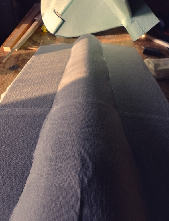

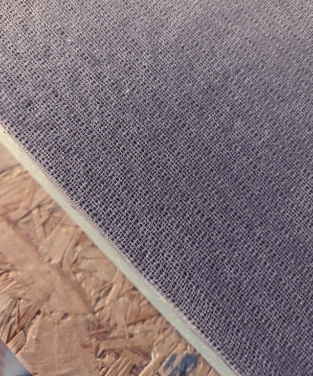

Atomizer Opublikowano 27 Września 2023 Autor Opublikowano 27 Września 2023 Te kleje w butelkach to mi się wydaje , że jest to jedno i to samo tylko opakowanie inne. UHU POR jet w mniejszym opakowaniu i jest rzadszy od tych w butelkach i bardziej intensywnie pachnie. Pewnie ma jakiś inny skład albo domieszki. Dobre do styropianu, pianek i podkładów pod panele. Najlepszy , który do tej pory używałem to ten firmy Technicoll w tubce klej do styropianu i gąbki. No dobrze ! Kupiłem denaturat i dobrze się rozcieńczają te kleje w butelkach. Przykleiłem tkaninę do podkładu pod panele , następnie rozcieńczonym klejem pokryłem wierzchnią warstwę. Po wyschnięciu powierzchnia jest twarda ale wymaga dalszej obróbki. Aby była gładka teraz trzeba szpachlować! Na początek zastosuję lekka szpachle akrylową, ale muszę ją trochę uplastycznić ponieważ jest dość sucha w pudełku i będzie problem aby ja nanieść... Może ktoś ma technikę, którą by tu zastosować aby uzyskać gładka powierzchnię, trwała i w miarę lekko miało by to wyglądać. Bo tu chodzi głównie o wagę w tym projekcie. 1

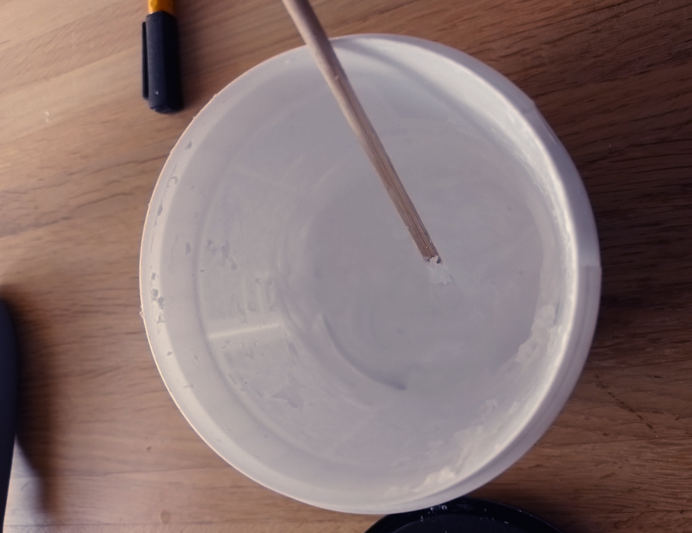

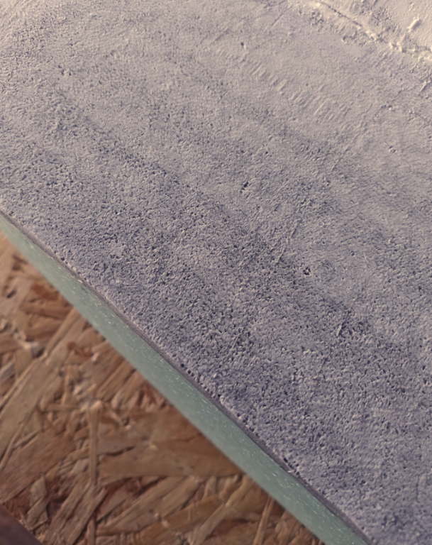

Atomizer Opublikowano 28 Września 2023 Autor Opublikowano 28 Września 2023 Szpachla akryl lekka dobrze się rozcieńcza wodą Element przed szpachlowaniem Element z naniesioną szpachla na tkaninę Zostało mi tylko trochę tej szpachli dlatego jest nie do końca dobrze nałożona, a bardziej chciałem zrobić próbę ! Teraz tylko kupić więcej i działać! Co do tkaniny to nie pamiętam co to jest. Dziś może będę w sklepie, w którym kupowałem to napiszę jak się nazywa bo tez mam za mało na cały projekt. A co do szpachlowania to po przeszlifowaniu będzie powierzchnia gładka i można dać albo podkład akrylowy albo od razu malować farba akrylową. 2

Atomizer Opublikowano 28 Września 2023 Autor Opublikowano 28 Września 2023 6 minut temu, Grzesiek napisał: kilogramy szpachli Kilogram to przesada, nałożyłem może 20g szpachli a po wyschnięciu będzie jeszcze mniej. Może i prościej, nie wiem nie mam jak nawet tego sprawdzić. Tkanin jest dużo rodzajów, żywica nie jest tania... żeby dopasować to musiałbym mieć w ręce i widzieć czy będzie mi pasować.

japim Opublikowano 28 Września 2023 Opublikowano 28 Września 2023 6 godzin temu, Atomizer napisał: Szpachla akryl lekka dobrze się rozcieńcza wodą Element przed szpachlowaniem Element z naniesioną szpachla na tkaninę Zostało mi tylko trochę tej szpachli dlatego jest nie do końca dobrze nałożona, a bardziej chciałem zrobić próbę ! Teraz tylko kupić więcej i działać! Co do tkaniny to nie pamiętam co to jest. Dziś może będę w sklepie, w którym kupowałem to napiszę jak się nazywa bo tez mam za mało na cały projekt. A co do szpachlowania to po przeszlifowaniu będzie powierzchnia gładka i można dać albo podkład akrylowy albo od razu malować farba akrylową. Co to za szpachla? Szukam wlasnie czegos "plynnego" do wypelnienia ubytkow w konstrukcji sklejanej z plyt podkladu podlogowego.
Ares Opublikowano 28 Września 2023 Opublikowano 28 Września 2023 5 godzin temu, Atomizer napisał: Może jest i lepsza ale to może w innym projekcie, jak do tej pory to laminowałem jakieś tam ławeczki do pociągów w jednej z podwarszawskich fabryk przez około 8 miesięcy to wystarczająco dużo się nawąchałem tej chemii ? Ło Panie....to doświadczenie w kompozytach już masz A poważnie to uważam podobnie jak Grzegorz ,że spokojnie można kupić tkaninkę 24g/m2 ( bardzo tania ) i żywicę i wyjdzie lekko i mocno. Twoja technologia też wydaje się ciekawa i co w sumie ważne nie śmierdzi Powodzenia i również zachęcam do laminatów bo to fajna technologia w modelarstwie.
Atomizer Opublikowano 29 Września 2023 Autor Opublikowano 29 Września 2023 16 godzin temu, japim napisał: Co to za szpachla Szpachla akrylowa Śnieżka Acryl-Putz ale tylko Light. występuje w 250ml lub 750ml. Bardzo lekka. A materiał jaki zastosowałem to nazwa w sklepie z tkaninami to klejonka. Jest to materiał do wzmacniania tkanin. Tani nie jest bo około 19zł/m2.
