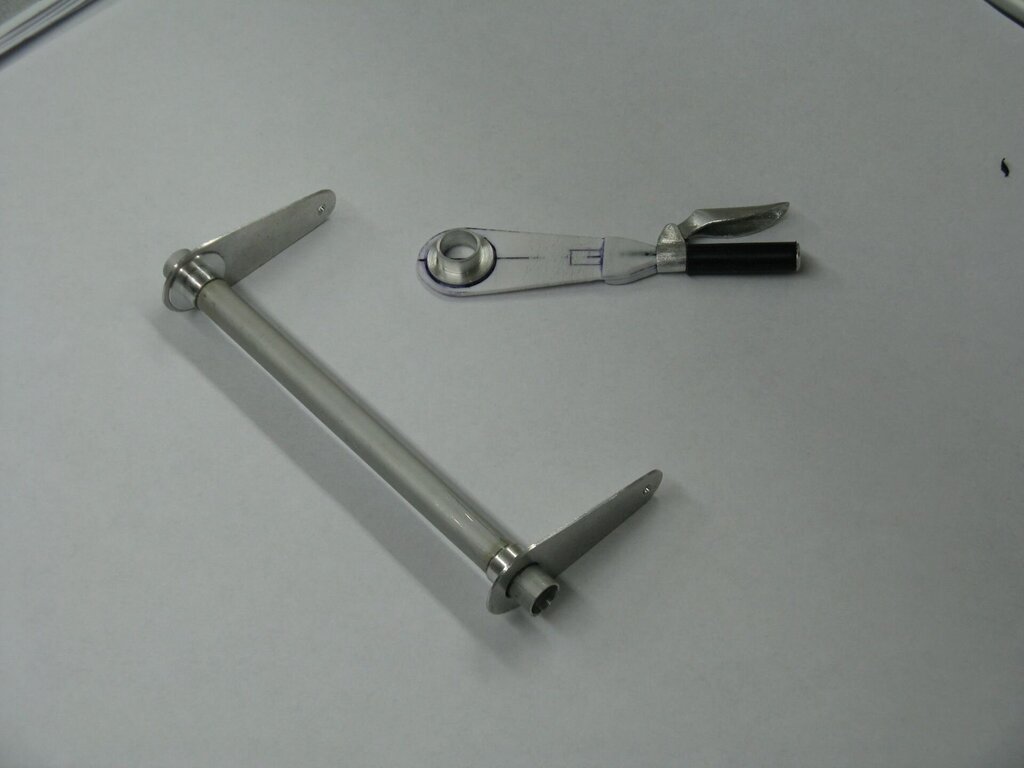

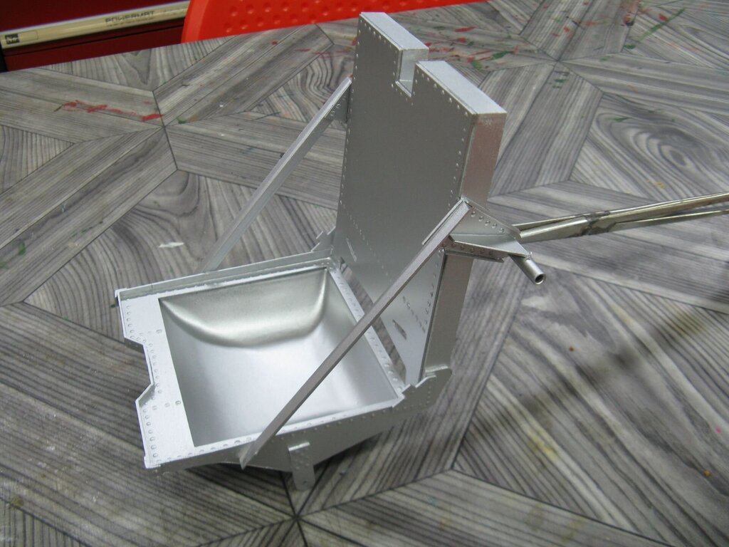

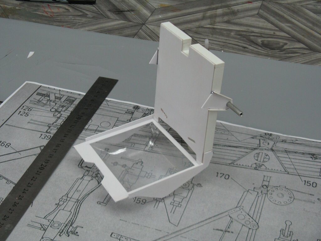

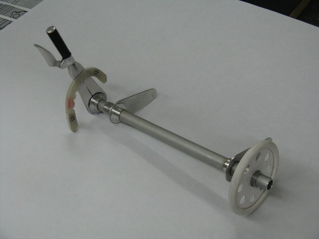

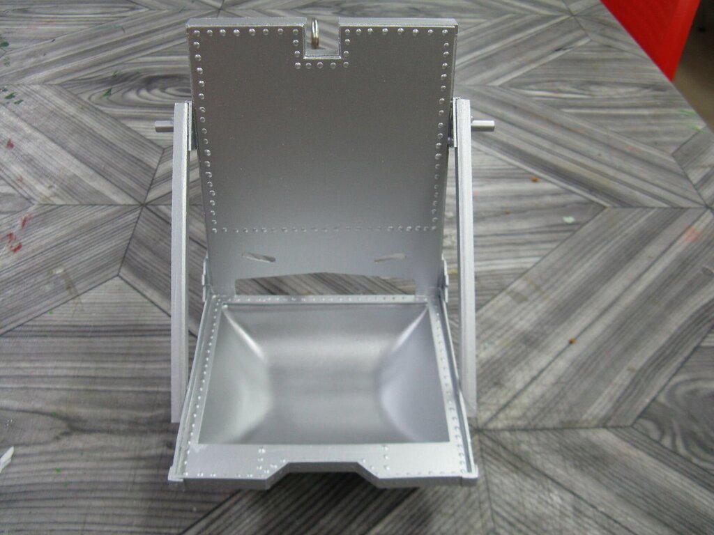

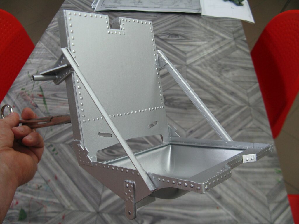

W dniu 12.10.2023 o 16:54, Grifon napisał:
Coś mi się wydaje, że będzie ruchomy ten drążek?
Krzysiek jest w tym wieku, ze drazek jest juz NIERUCHOMY ?
Ech, gdybym ja tyle nie jezdzil  rowerem, to bym Ci pokazal JAK sie robi fotel pilota ?

13 godzin temu, jarek996 napisał:
Z lewej polowa kierownicy rowerowej skrzyzowana z gorna sztuczna szczeka, w srodku gryf sztangi z orczykami, a z prawej 10 kG ciezarek.
CO TO K....A JEST ???
Jak dalej będziesz tylko pedałował, to wszystko będzie ci się kojarzyło z kierownicą roweru, sztuczną szczęką i sztangą?

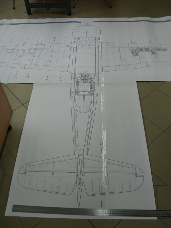

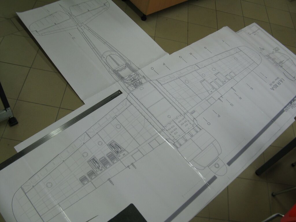

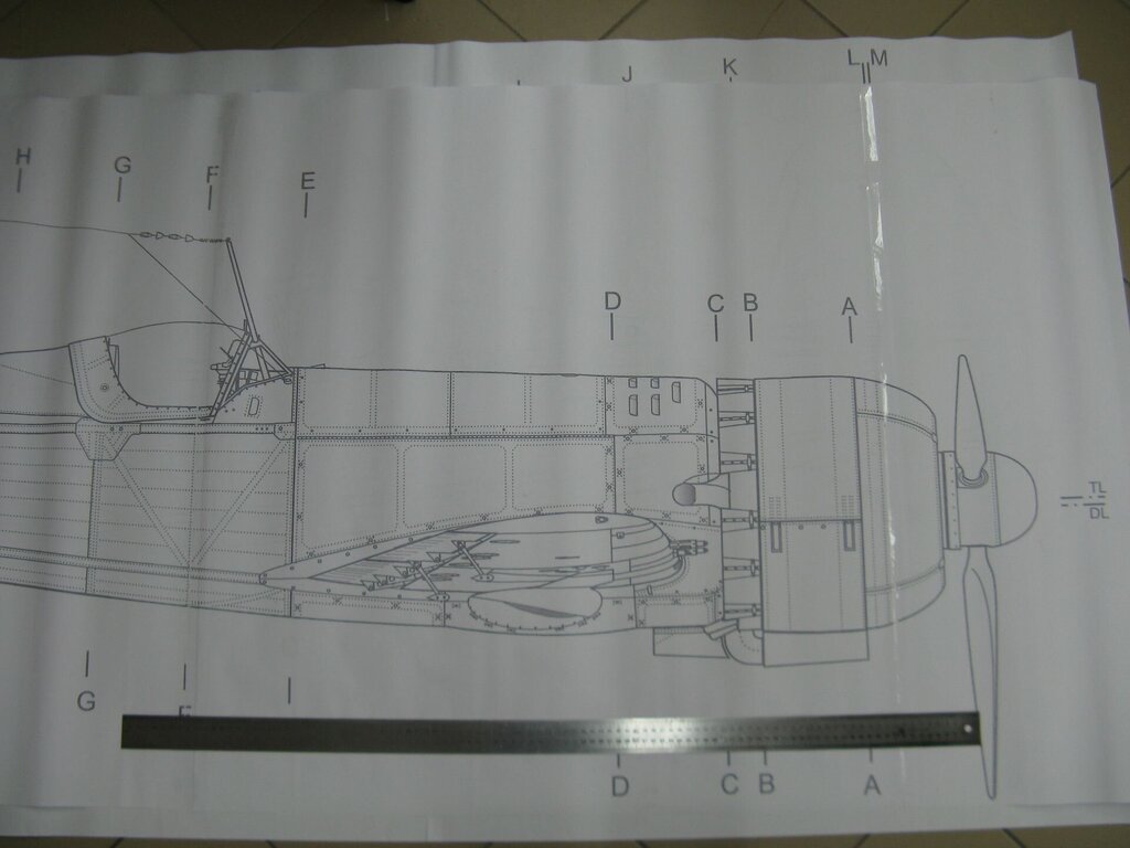

11 godzin temu, kesto napisał:

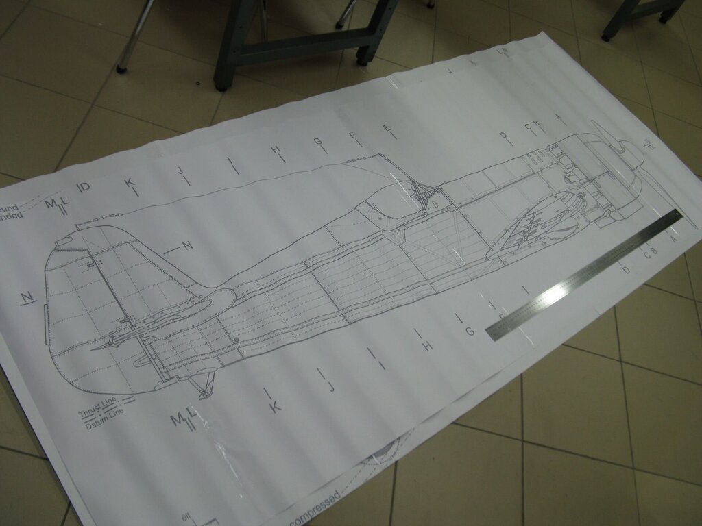

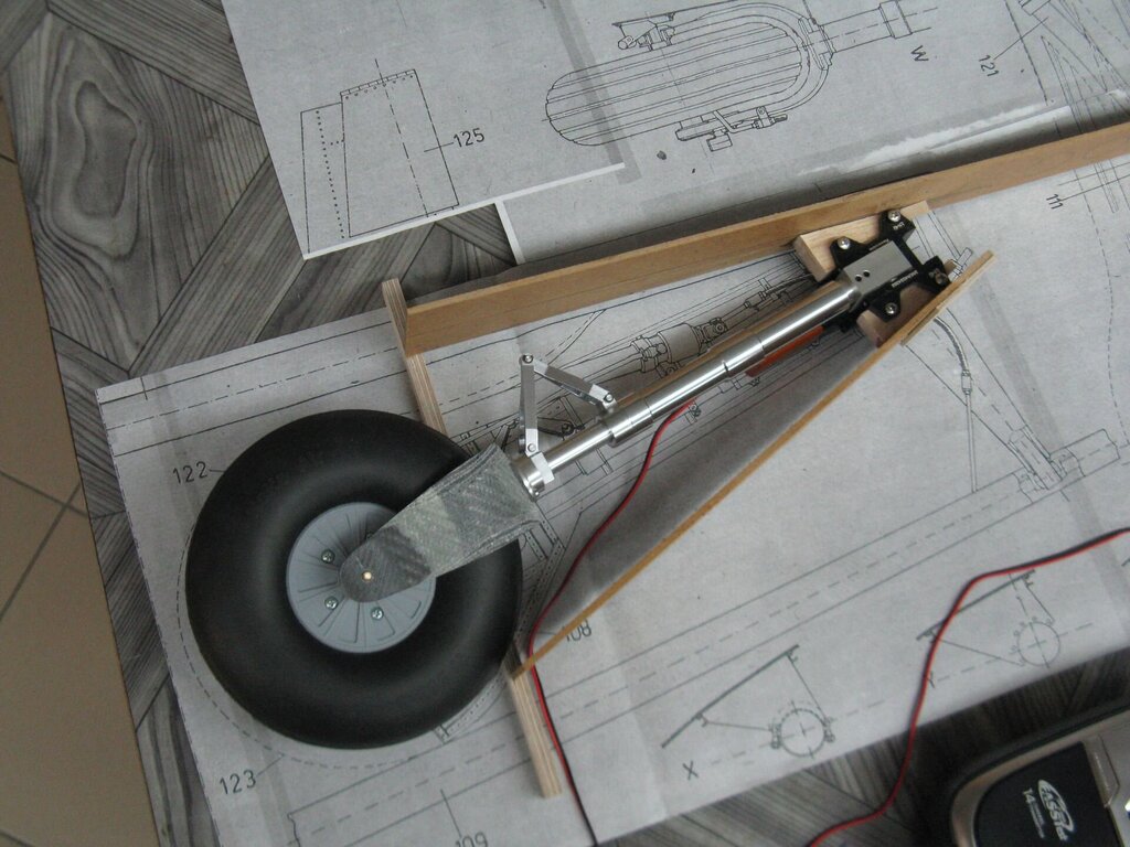

Plany powiększone do odpowiedniego rozmiaru.
Przy skali 1:4,37 wymiary modelu:
rozpiętość - 2400mm
długość      - 2050mm

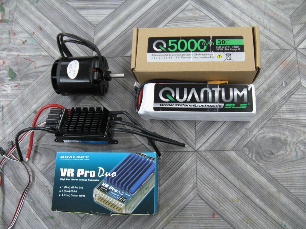

Do napędu mam zamiar użyć silnika Emax GT 5345 kV220 i zasilanie 12S (2x6)
Ciężar tego napędu:
silnik - 850g
reg. ESC Foxy 130A -221g
pakiet 6S -680g

Tez mam takie plany, linijke i LiPo tod Stefana. I co Ty na to?
To lepsze niż kierownica, pedały i łańcuch rowerowy, o sztucznej szczęce nie wspomnę.

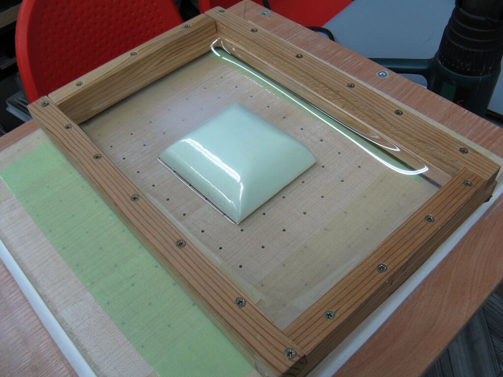

5 godzin temu, kesto napisał:
Wstępne prace nad kopytem kołpaka śmigła.
Znowu jakis "diabelski" temat ?
Uwielbiam Twoje roboty "kopytkowe" ! Zrobilem kopyto, polozylem zelkocik, zalalem foremke, zdjalem foremke ITP?
Nareszcie jakas MODELARSKA praca!
Gdybym mial tokarke, to juz dawno zrobilbym kopyto do swojego IARa (plany mam ?) . Ja niestety tocze sie tylko na moich kolach rowerowych, albo zataczam po piwie.
Czym to pociagnales, ze sie tak pieknie blyszczy?
  • Haha 2
To żywica epoksydowa. Teraz wymaga dalszej pracy nad zrobieniem dobrej powierzchni.
