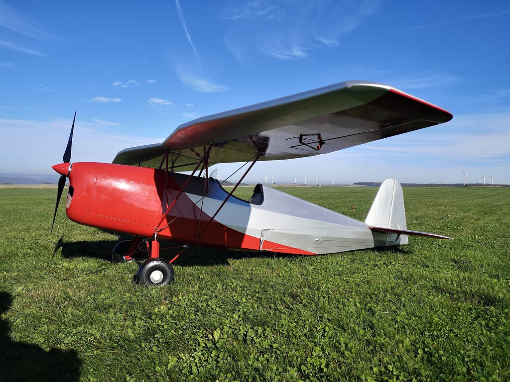

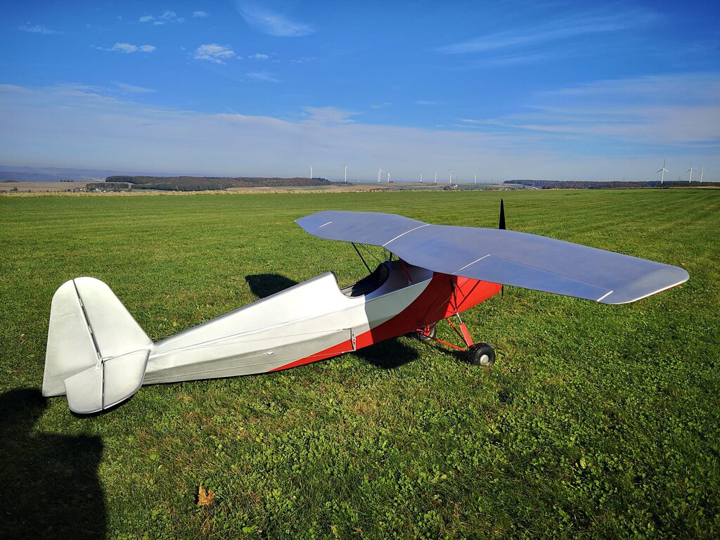

Lucjan Opublikowano 28 Października Autor Opublikowano 28 Października 5 godzin temu, Patryk Sokol napisał: Bawiłeś się już w jakieś akrobacje? No i jak tam u Ciebie nadmiar mocy, ilość ołowiu na nosie i czas lotu? Zdążyłem zrobić tylko jeden lot niestety. Ołowiu mam około 1,5 kg. Musiałem połowę trymera wysokości oddać ponieważ model zadzierał (będę musiał dodać ciągu w dół ) , potem model latał jak po sznurku . Do pierwszego lotu czas ograniczyłem do 5 minut . Po wylądowaniu w lipolach 5000 mAh pozostało 55 procent a napięcie na celi 3,86 V. Jak będzie sprzyjająca pogoda to w następnych lotach popróbuję akrobacji.
Patryk Sokol Opublikowano 28 Października Opublikowano 28 Października Godzinę temu, Lucjan napisał: Zdążyłem zrobić tylko jeden lot niestety. A to ja mam 2x lepiej, bo dwa loty Ale polatało by się więcej, liczę, że w tym roku mi się uda Godzinę temu, Lucjan napisał: Musiałem połowę trymera wysokości oddać ponieważ model zadzierał (będę musiał dodać ciągu w dół ) , potem model latał jak po sznurku . O ciekawe - u mnie zero takich tendencji. A nawet pierwszy lot to zrobiłem, bez działającego trymaera steru wysokości (zapomniałem go zaprogramować 😅) Godzinę temu, Lucjan napisał: . Po wylądowaniu w lipolach 5000 mAh pozostało 55 procent a napięcie na celi 3,86 V. Rozważ Li-Iony. Przy tej samej masie będzie miał i 30min latania
Lucjan Opublikowano 28 Października Autor Opublikowano 28 Października 10 godzin temu, Andrzej Klos napisał: A gdzie film?😀 Kolega filmował smarfonem , zobaczymy jaka jest jakość . Jeżeli będzie O.K. to z pewnością zamieszczę.
Ta odpowiedź cieszy się zainteresowaniem. art_c Opublikowano 28 Października Ta odpowiedź cieszy się zainteresowaniem. Opublikowano 28 Października Czołem Panowie! Ogłaszam hat-tricka: w minioną sobotę swój pierwszy lot wykonał RWD-10 w skali 1:3 od Model Partner, zbudowany w Luksemburgu przez Piotra, mojego Kolegę serdecznego. Oblot był udany, według relacji Piotra, lata poprawnie. RWD Piotra jeszcze bez znaków, które są w przygotowaniu. Będzie to Kilo Tango Tango z Aeroklubu Warszawskiego. Składam serdeczne gratulacje i wyrażam słowa podziwu w kolejności oblotu: Patrykowi, Piotrowi i Lucjanowi. Artur 7 1
Patryk Sokol Opublikowano 28 Października Opublikowano 28 Października 4 godziny temu, art_c napisał: Czołem Panowie! Ogłaszam hat-tricka: w minioną sobotę swój pierwszy lot wykonał RWD-10 w skali 1:3 od Model Partner, zbudowany w Luksemburgu przez Piotra, mojego Kolegę serdecznego. Oblot był udany, według relacji Piotra, lata poprawnie. RWD Piotra jeszcze bez znaków, które są w przygotowaniu. Będzie to Kilo Tango Tango z Aeroklubu Warszawskiego. Składam serdeczne gratulacje i wyrażam słowa podziwu w kolejności oblotu: Patrykowi, Piotrowi i Lucjanowi. Artur Wiem Te same numery co ja wybrałem Wiem, że jest jeszcze jeden RWD-10 do oblotu gotowy, ale podejrzewam, że on dopiero na wiosnę.
kesto Opublikowano 29 Października Opublikowano 29 Października Cześć Lucjan. Gratuluję oblotu. Jakie śmigło zastosowałeś?
Lucjan Opublikowano 29 Października Autor Opublikowano 29 Października 4 godziny temu, kesto napisał: Cześć Lucjan. Gratuluję oblotu. Jakie śmigło zastosowałeś? Witaj ! Dziękuje za gratulacje. Zamontowałem drewniane śmigło KAVAN - elektro 22x10 .
