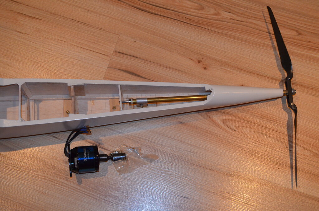

Miałem zadanie podobne choć w mniejszym wymiarze a mianowicie zdecydowałem się zamontować do motoszybowca INSPIRA (r. 4700mm) napęd elektryczny: silnik Os.Max OMA-5020-490 + wał napędowy o długości 320mm+śmigło 14x8 cali, zasilanie 6S. Wał podparty na dwóch łożyskach tocznych spięty z silnikiem za pomocą sprzęgła typu FSR. Zespół napędowy daje moc na wale ok.1600W i ma już napracowane ok 60 minut (bez awarii i uszkodzeń, wał jest smarowany smarem grafitowym-po tym czasie ubytek smaru jest niewielki). Uważam, że wał napędowy o długości 1 metra jest niekorzystny nie ze względu na ograniczoną wytrzymałość na skręcanie lecz na olbrzymie wyboczenia pod obciążeniem. Podparcie trzecim łożyskiem co prawda jest dobrym rozwiązaniem lecz w praktyce wykonanie tego jest niezmiernie trudne. Taki problem występuje w długich wałach prawdziwych turbinowych silników odrzutowych i tam stosuje się np. łożyska powietrzne lub gazowe. W rozwiązaniu modelarskim proponuje podzielić wał jednometrowy na odcinki po 500mm i spiąć je dobrym sprzęgłem typu FSR (Koledzy od modeli pływających robią naprawdę wzorowe i mocne sprzęgła). Powinno wytrzymać a przy okazji nie dawać drgań na konstrukcję kadłuba.
