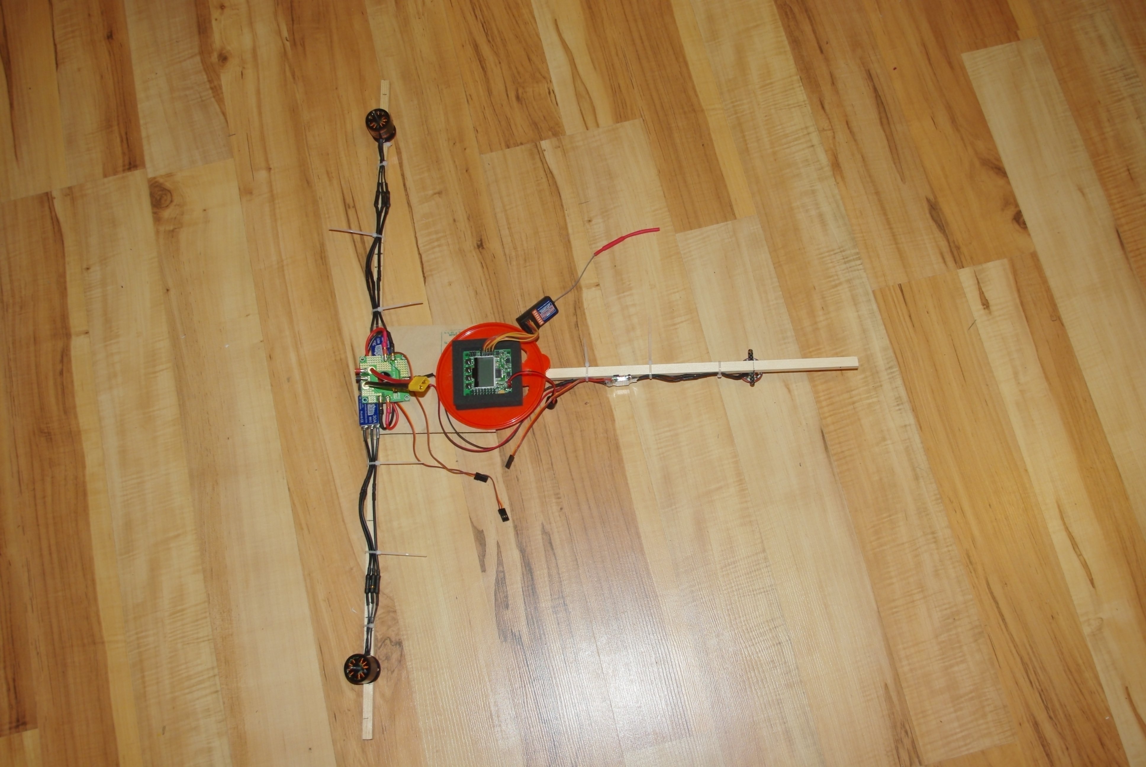

    143

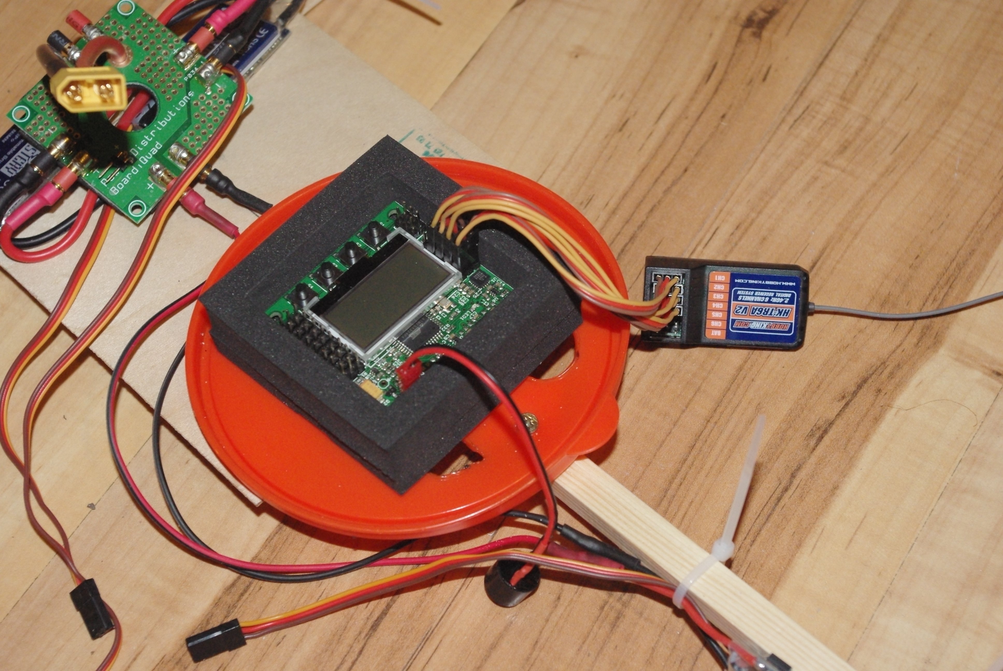

  1. Zważyłem to co widać, plus dwa aku 3S1300 i jestem zaskoczony jakie to ciężkie wyszło - 670gram, a dojdą jeszcze kierownice powietrza pod głównymi silnikami, no i w późniejszym czasie jeszcze docelowe body. Pewnie będzie ważył docelowo ok 1000g

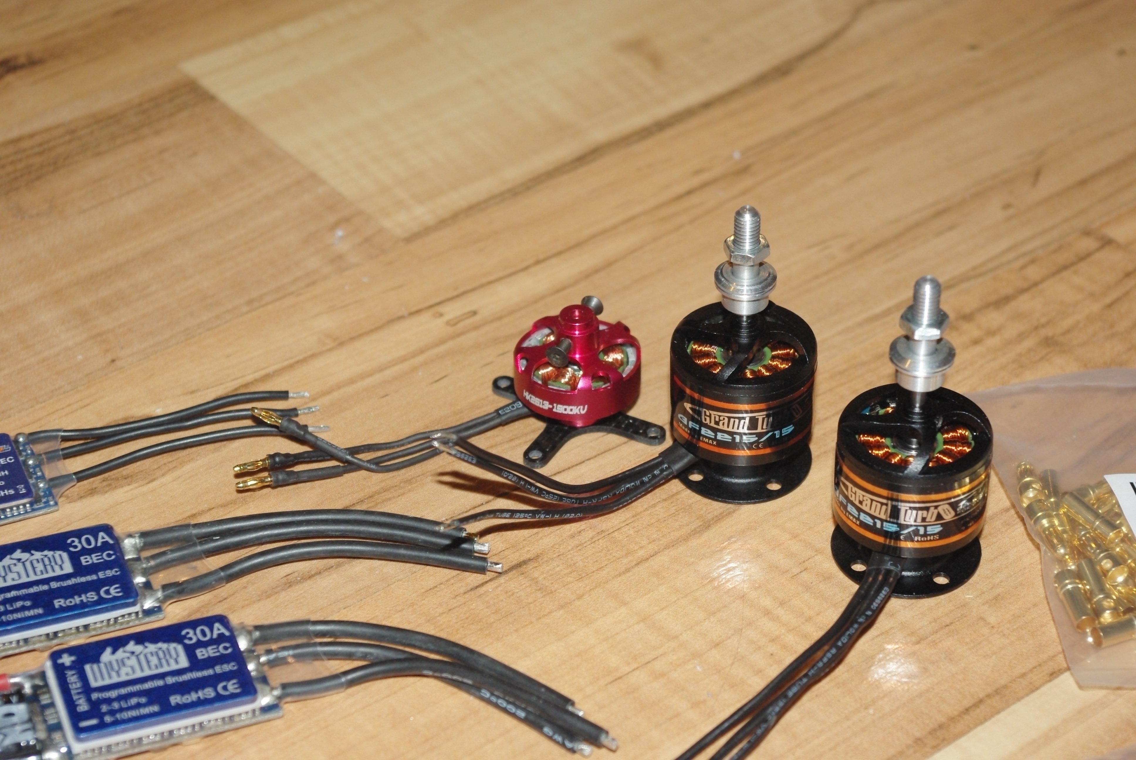

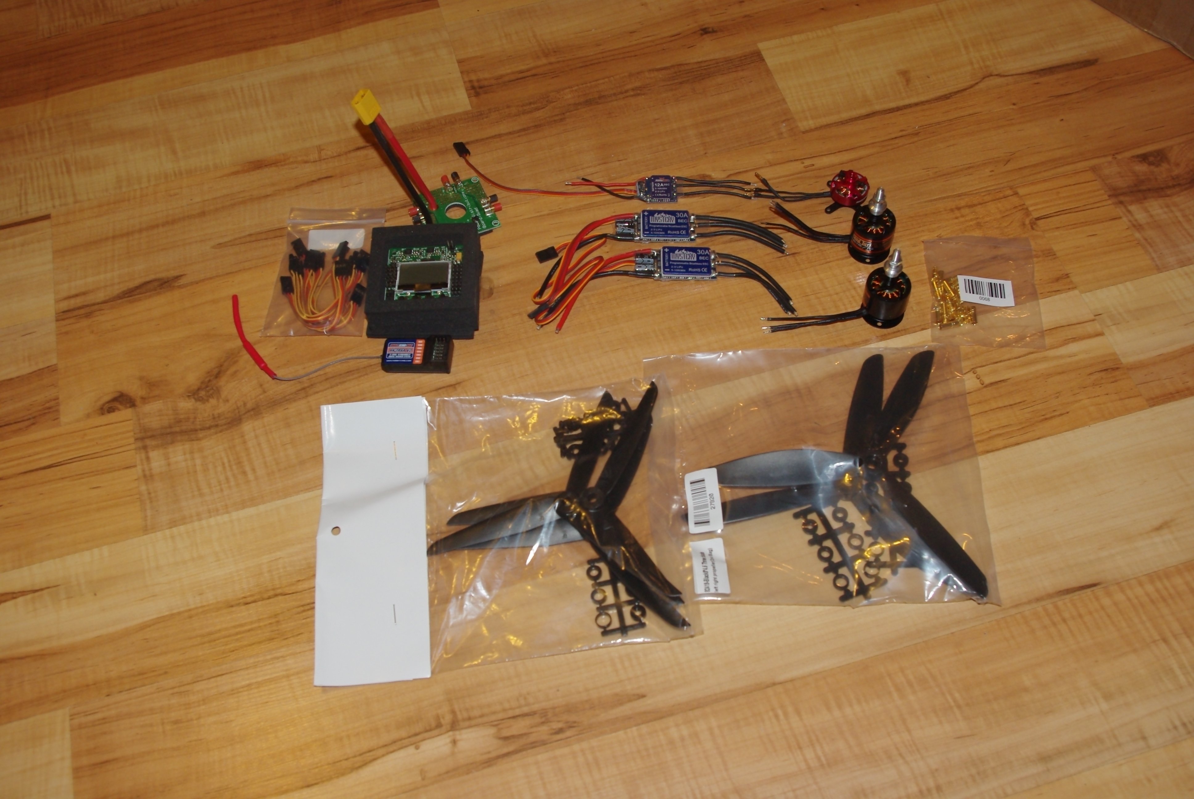

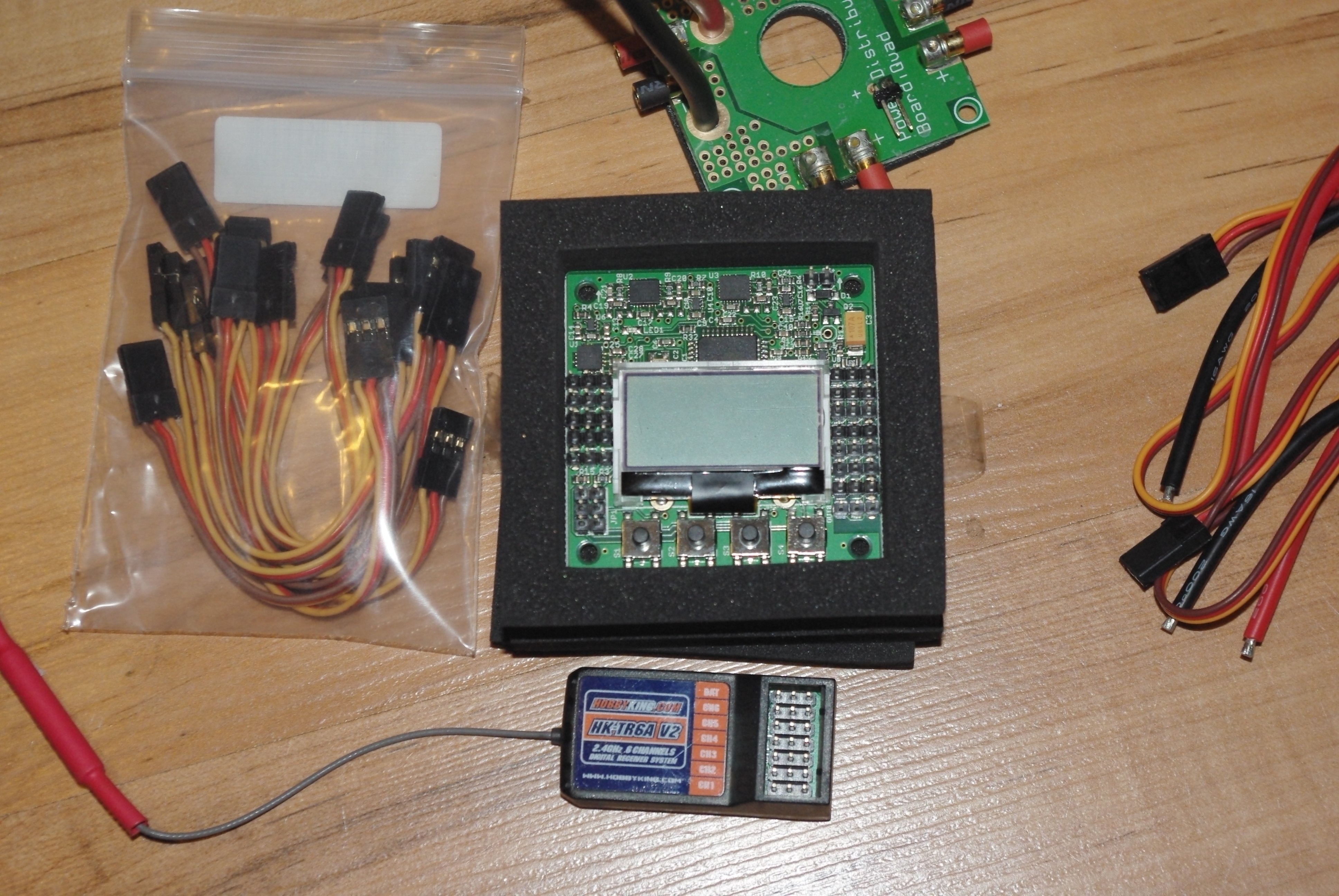

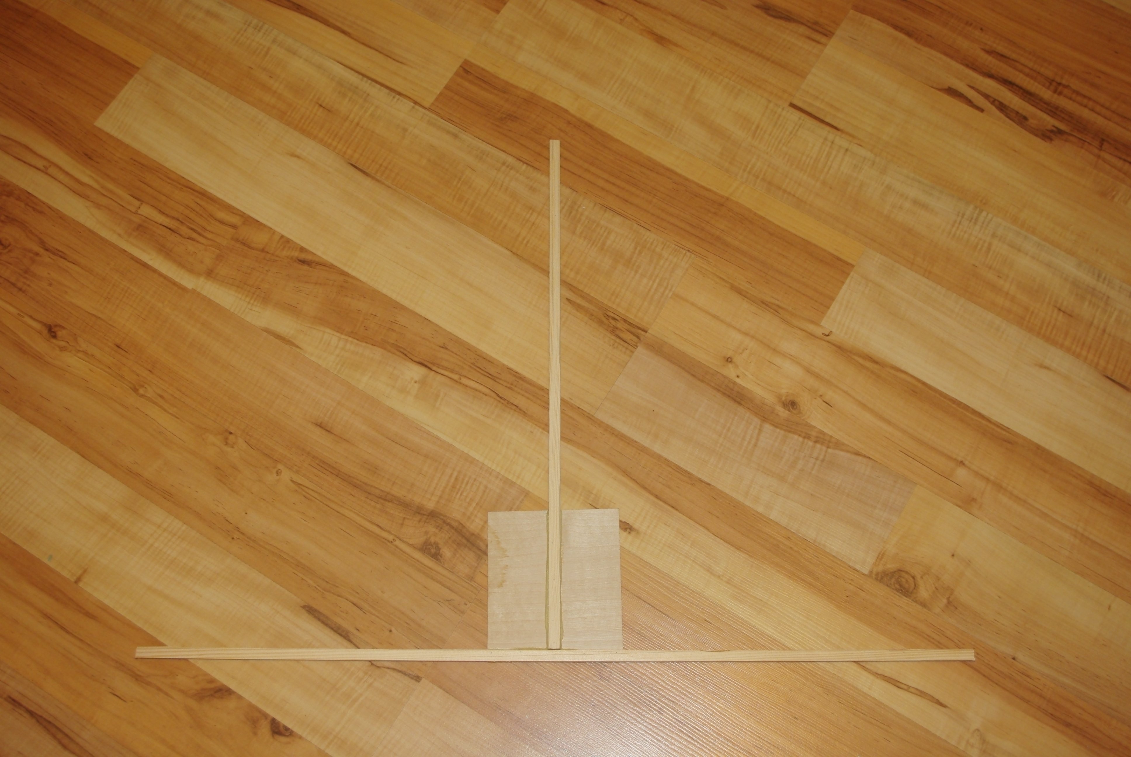

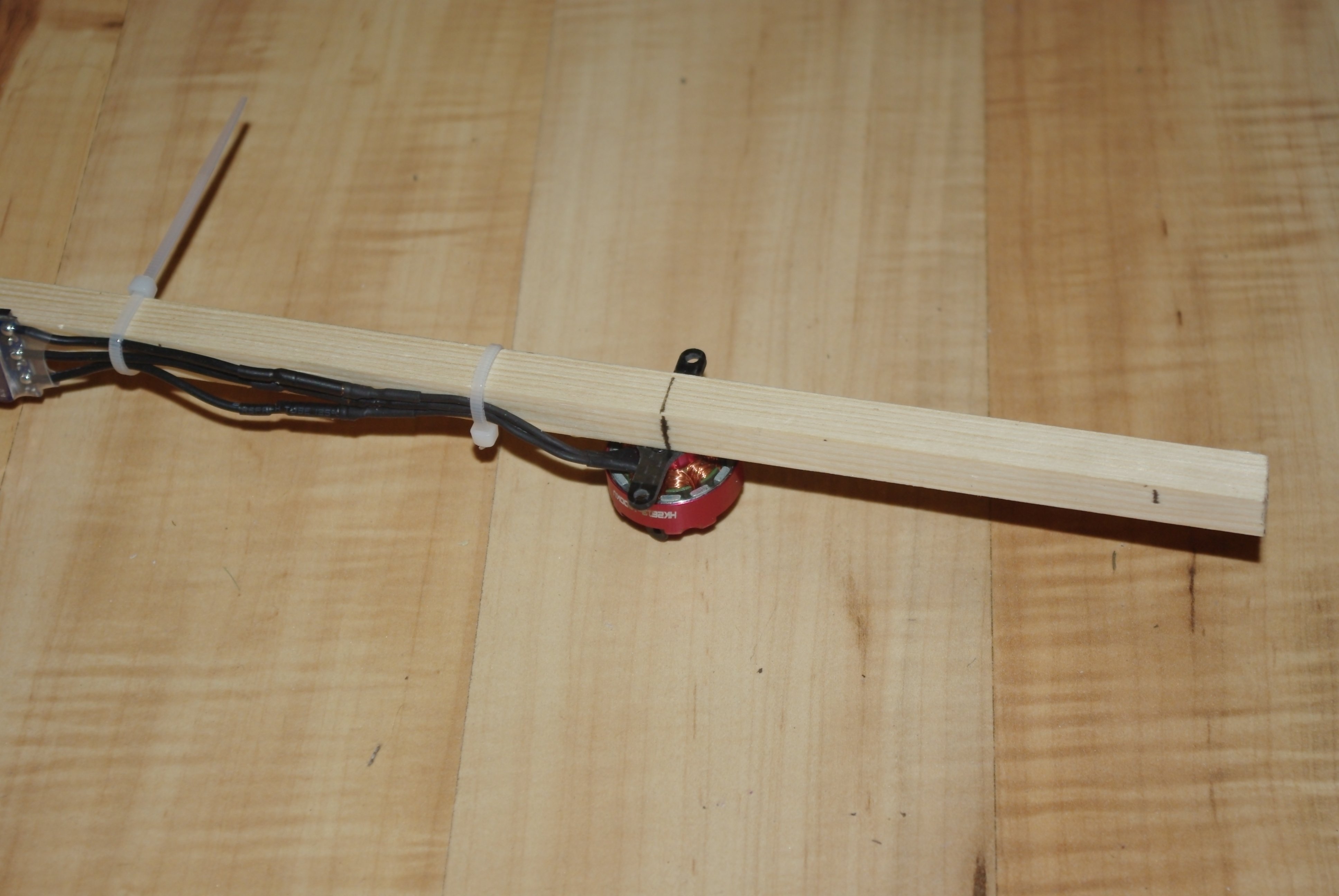

  17. Ruszyło się. Ponad miesiąc czekałem na części z HK i w dodatku trafiły do Urzędu Celnego. Ale teraz do rzeczy. Spojrzenie na części Silniki Serce - KK2.0 No i mam już ramę, z listewek 10x10[mm]
