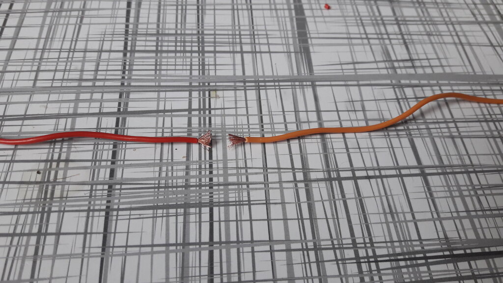

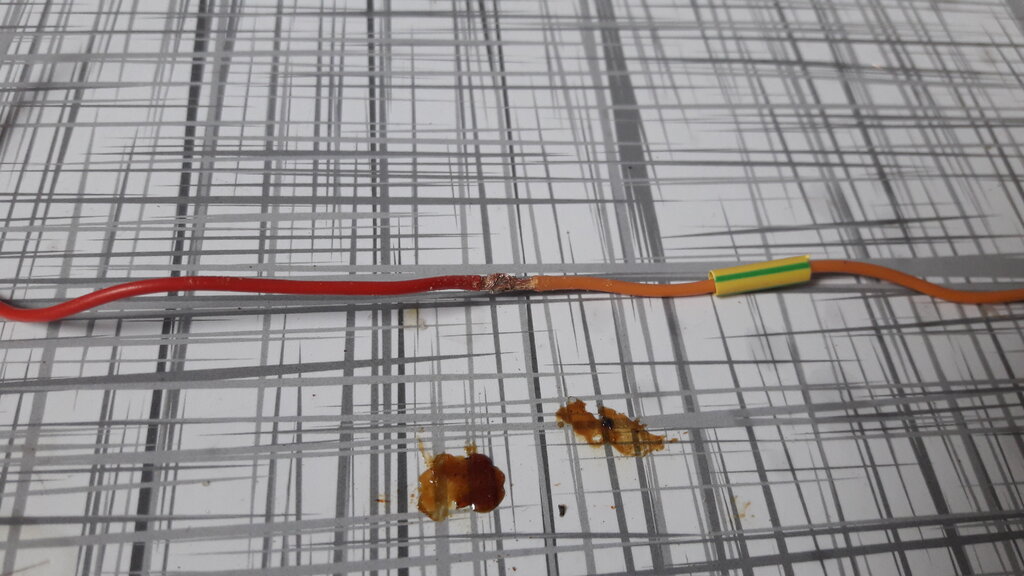

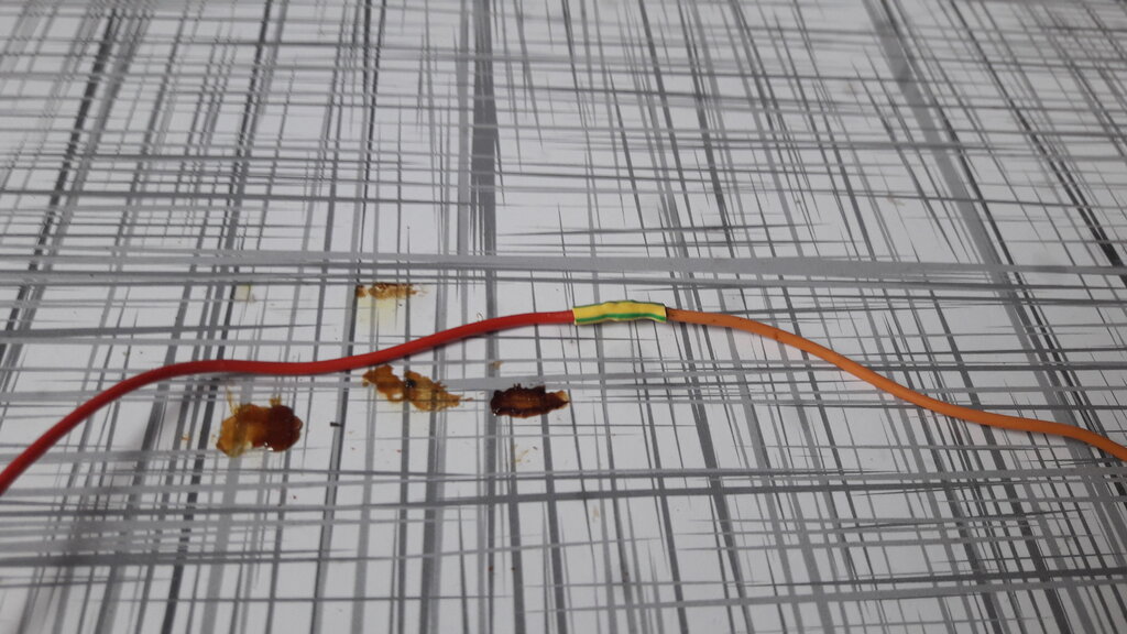

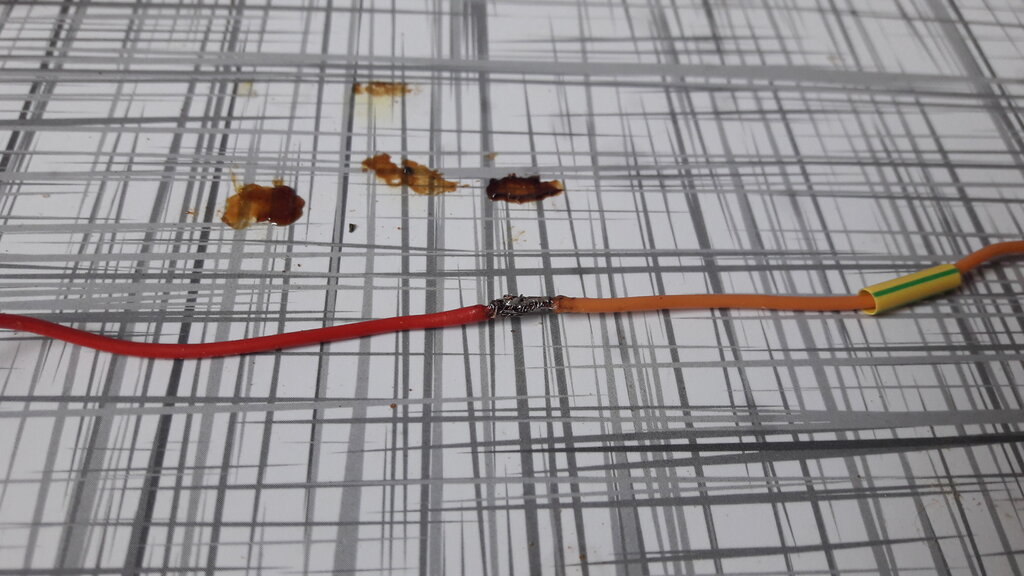

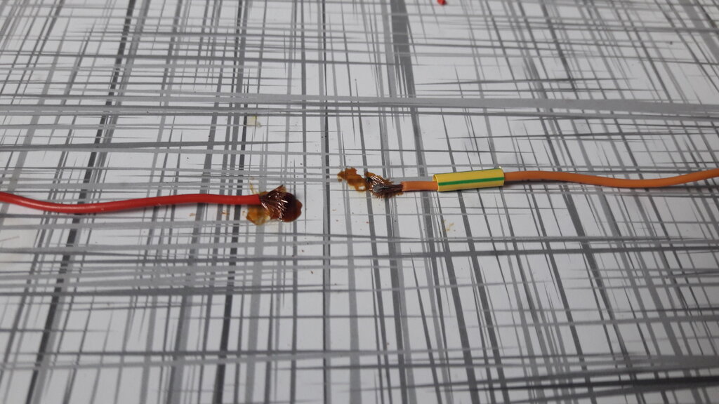

Nie wiem czy to odktycie ameryki, ale opiszę jak lutuję kabelki. Zdejmuję izolację jakieś 3-4mm na obydwu kabelkach. Zakładam na jeden z kabelków koszulkę termokurczliwą 7-8mm Z odizolowanych końcówek robię rozciapiżony pędzel Zamaczam go w roztopionej kalafoni i enegicznie otrząsam Nasuwam na siebie czołowo rozciapiżone pędzle Roluję między palcami aby dostać grubość skrętki/przewodu Nanoszę na zrolowane kabelki cynę trochę dłużej je podgrzewając Nasuwam na zlutowaną część koszulkę termokurczliwą Podgrzewam ją zapalniczką Gotowe Fotki poglądowe, zrobione tak na szybko, na już dla tych co są wzrokwcami -
