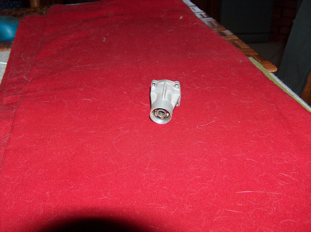

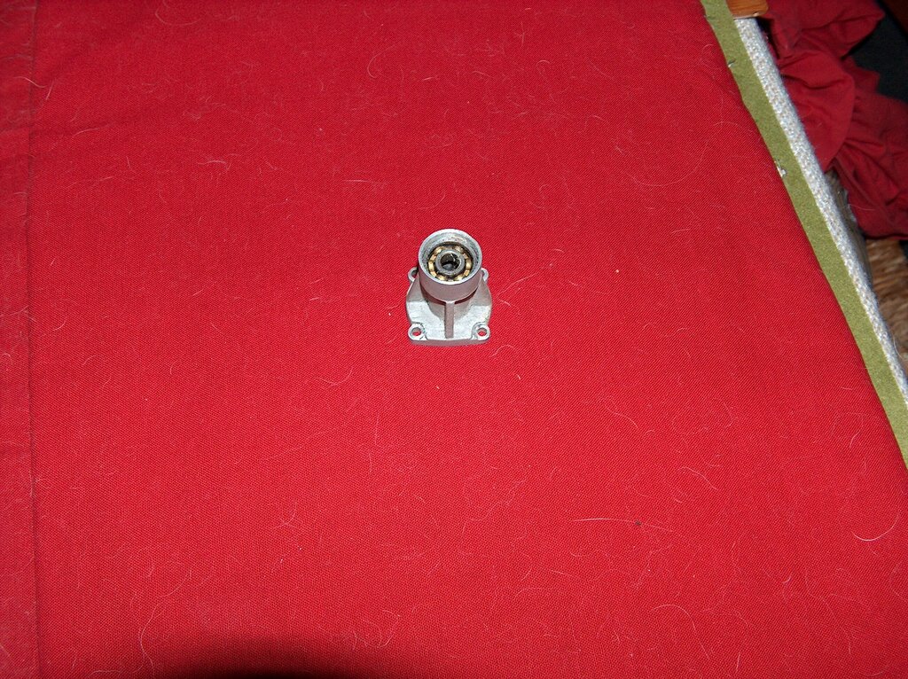

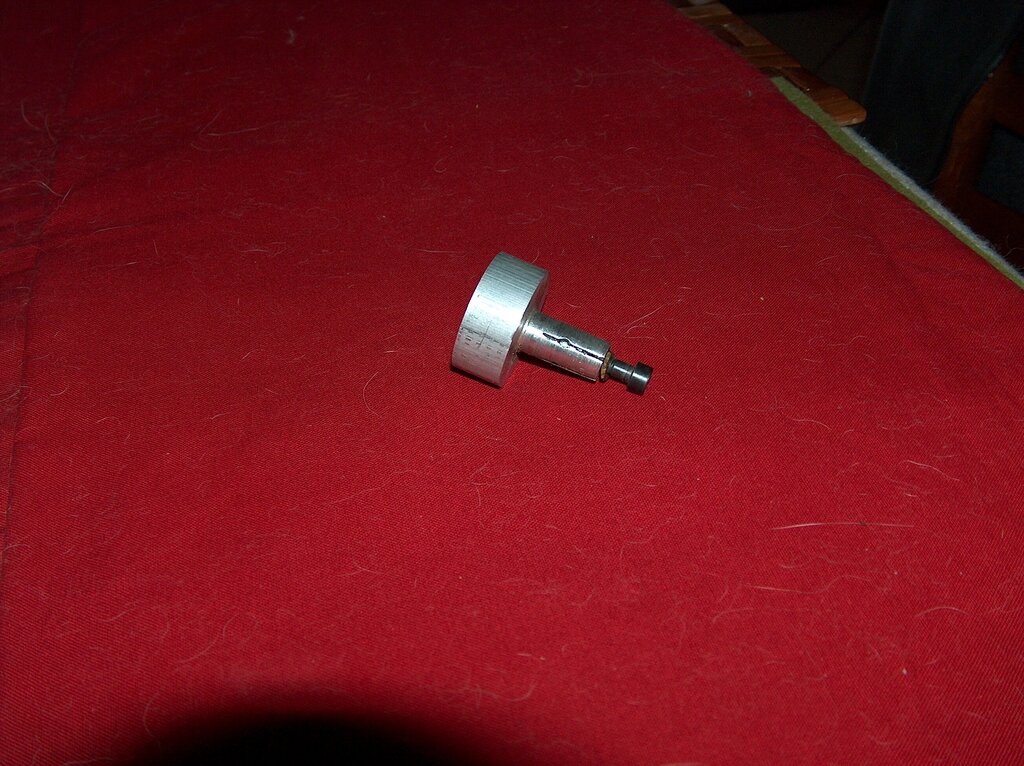

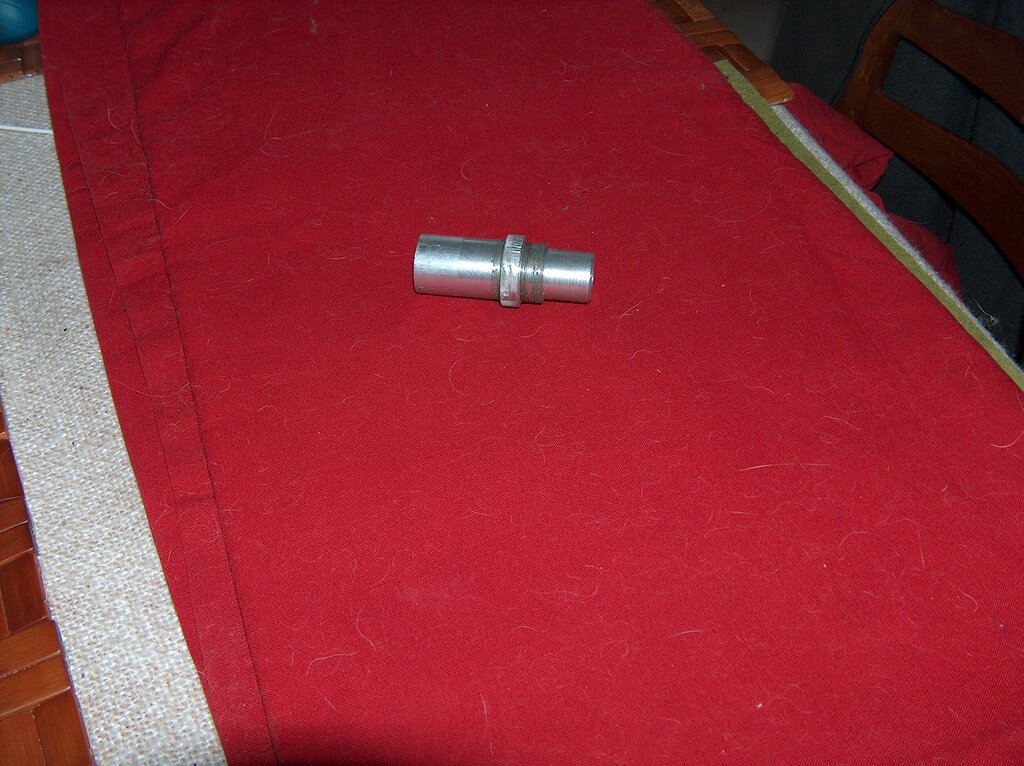

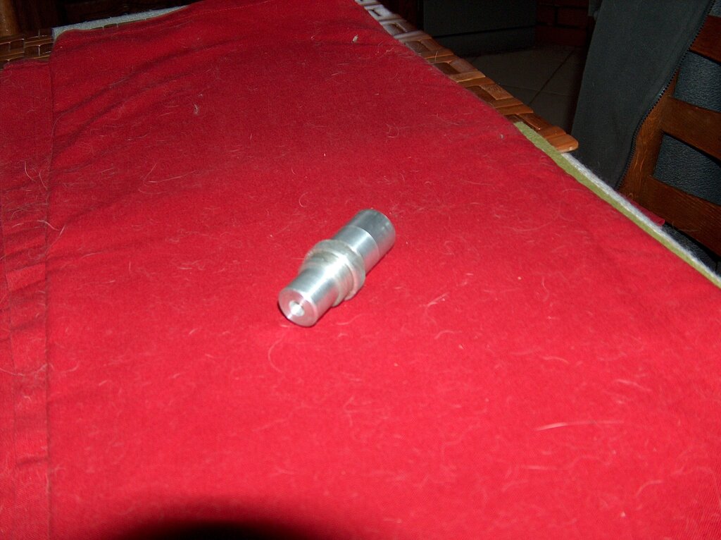

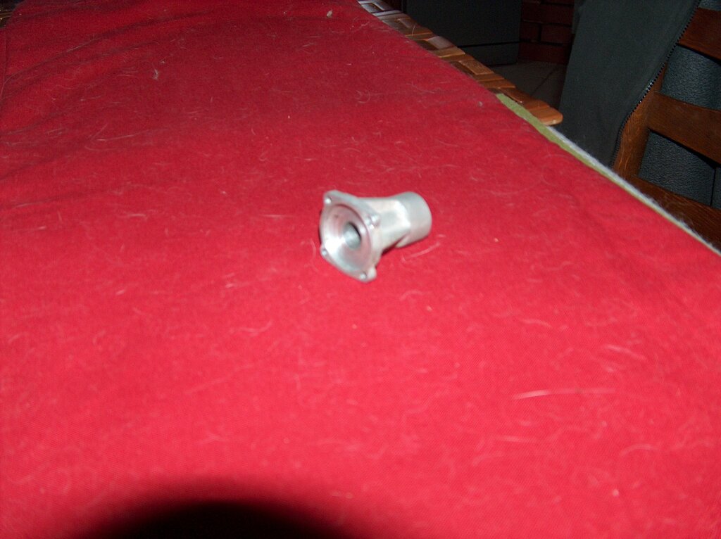

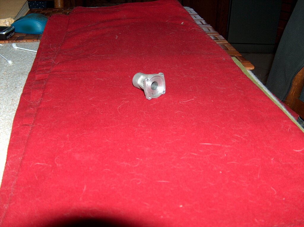

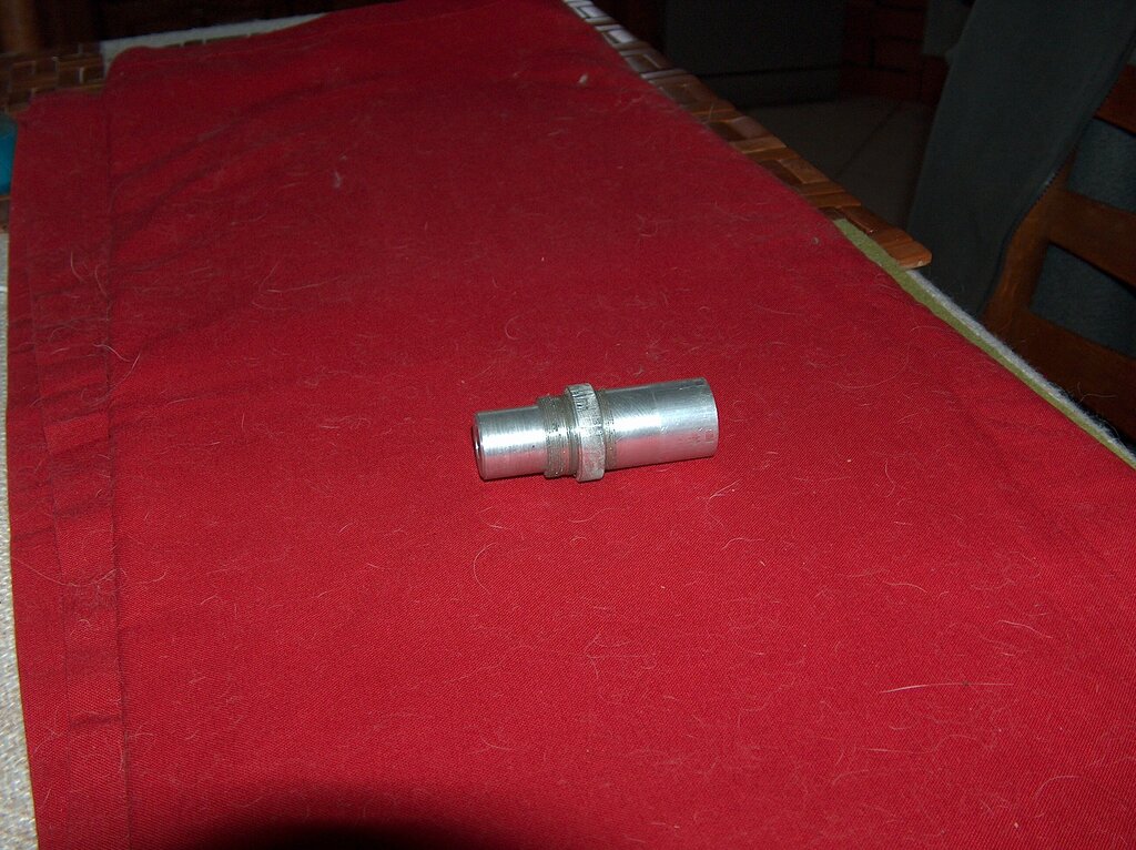

d9Jacek Opublikowano 28 Marca 2023 Opublikowano 28 Marca 2023 24 minuty temu, Paweł Prauss napisał: Co ma mandrel (trzpień) wspólnego z oprawką? już Ci wyjasniam a nawet uzupełnie to zdjęciami,, czy nazwiesz to oprawka, mandrelą czy obsadka nie ma to więszego znaczenia . Znaczenie ma to aby prawidłowo( osiowo) zamocować obrabiane częsci. Szczególne znaczenie ma w przypadku obrabiania gniazd pod łózyska kulkowe. Przy zamocowaniu karteru bezposrenio w uchwycie tokarki nie ma szans na zachowanie prawidłowej osiowości. poniżej masz zdjęcia noska karteru do przerobionej KOMETY i oprawki/trzpienia rozpręznego potrzebnego do roztoczenia gniazda łóżyska przedniego. Rownież zdjęcie oprawki do obróbki karteru mającego gwint pod pokrywę czy już wiesz o co kaman? jest ksiązka o systemach zamocowań, również tych badzo nietypowych np. na szelak, .Jeżeli masz dostęp do archiwum Mariusza to tam ją znajdziesz ?? 24 minuty temu, Paweł Prauss napisał: Jacku, mam jakieś ogólne pojęcie o technice, coś niecoś wiem również o miniaturowych silniczkach spalinowych używanych w modelarstwie, Pawle, nigdy tego nie kwestionowałem
d9Jacek Opublikowano 28 Marca 2023 Opublikowano 28 Marca 2023 Godzinę temu, Grzesiek napisał: Jacku a czy nie było prosciej.... Grzesiu, ale cała sprawa wynikła w kwestii obróbki karteru Jaskółki 2 Godzinę temu, Grzesiek napisał: Czesto stosuje takie metody jak potrzebuję przetoczyć np.tuleje cylindrową no bo to jest oczywiste rozwiązanie 1

symon5 Opublikowano 29 Marca 2023 Opublikowano 29 Marca 2023 A ja już łamałem sobie głowę cóż to za cudowne rozwiązanie ,a to po prostu zwykły rozprężny trzpień tokarski .Nie ma co robić tajemnicy ,młodsi koledzy mogą nie wiedzieć. 2
