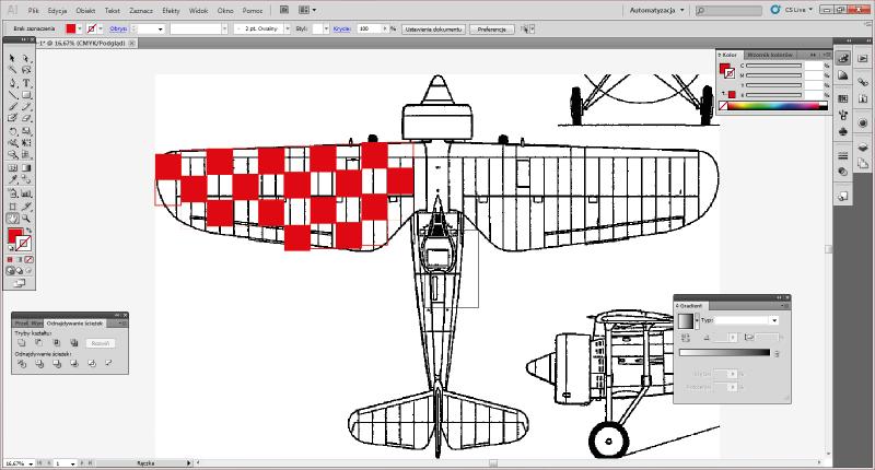

Emhyrion Opublikowano 13 Listopada 2015 Opublikowano 13 Listopada 2015 Wiem, MASK, że zadaję to pytanie człowiekowi który robił plany, ale muszę je zadać, jakkolwiek głupio by nie zabrzmiało... Jesteś pewien, że to powierzchnia nośna całego samolotu, nie tylko jednego skrzydła? Na rysunku samolot ma "rozpiętość" 1530mm. Taką ma podobno model po złożeniu, ja do skrzydeł jeszcze nie doszedłem. Założyłem, że tyle ma i że skrzydła są mniej więcej tak szerokie, jakby to wynikało ze skali modelu. Zaznaczyłem na jednym skrzydle kwadraciki 10x10 cm. Licząc tylko te, które niemal w całości wypełniają skrzydło jest ich ponad 30. Licząc tylko te za załamaniem płata wychodzi około 27 dm/kw. Na jednym skrzydle.
JacekK Opublikowano 13 Listopada 2015 Opublikowano 13 Listopada 2015 Tylko ta z Twoich planów na printscreenie ma 2200 mm 1
Emhyrion Opublikowano 13 Listopada 2015 Opublikowano 13 Listopada 2015 O rany, rzeczywiście... Wycofuję pytanie
