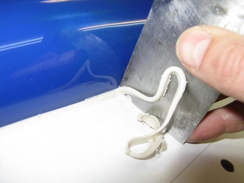

Osobiście stosuję specjalną plastelinę przeznaczoną do tego typu prac. Można też zrobić to topiąc lutownicą wosk i potem go delikatnie zeskrobać.

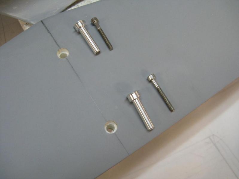

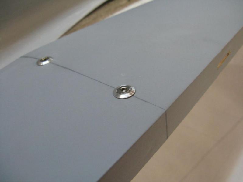

Czas najwyższy wrócić do projektu RWD-22. Statecznik poziomy postanowiłem zrobić dokręcany do kadłuba dwoma śrubami M3. Musiałem wytoczyć tulejki duralowe, które będą wklejone w statecznik i będą stanowiły gniazdo do schowania łba śruby.

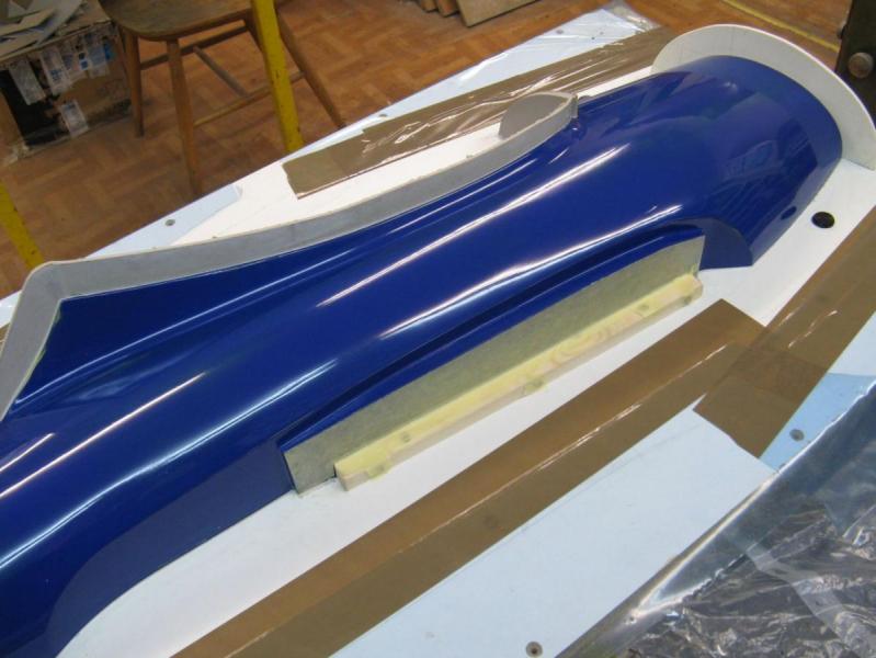

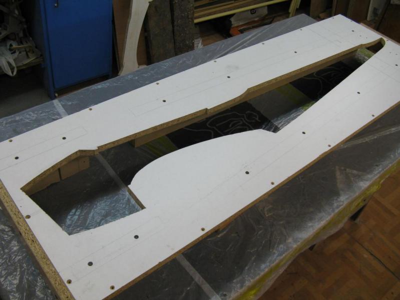

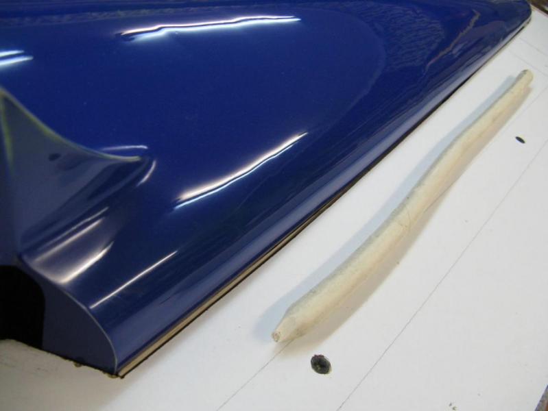

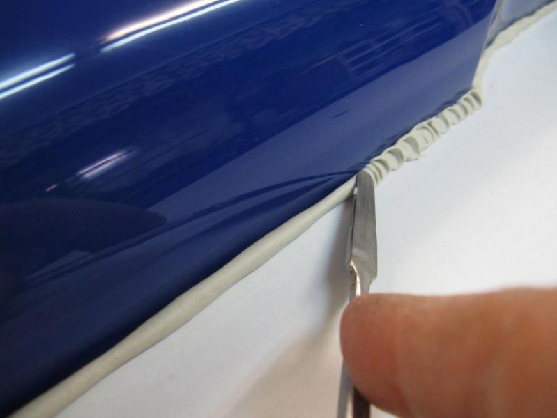

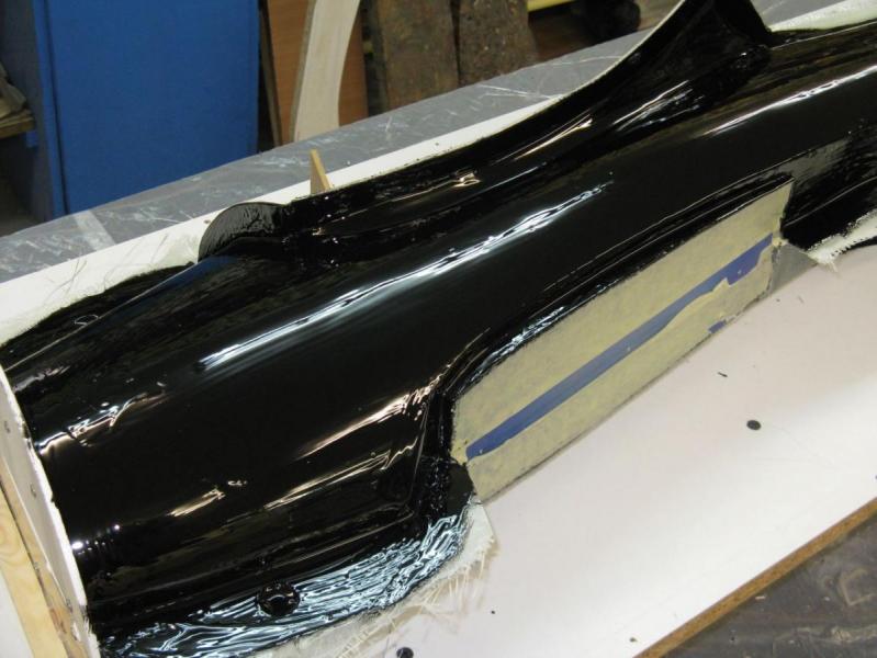

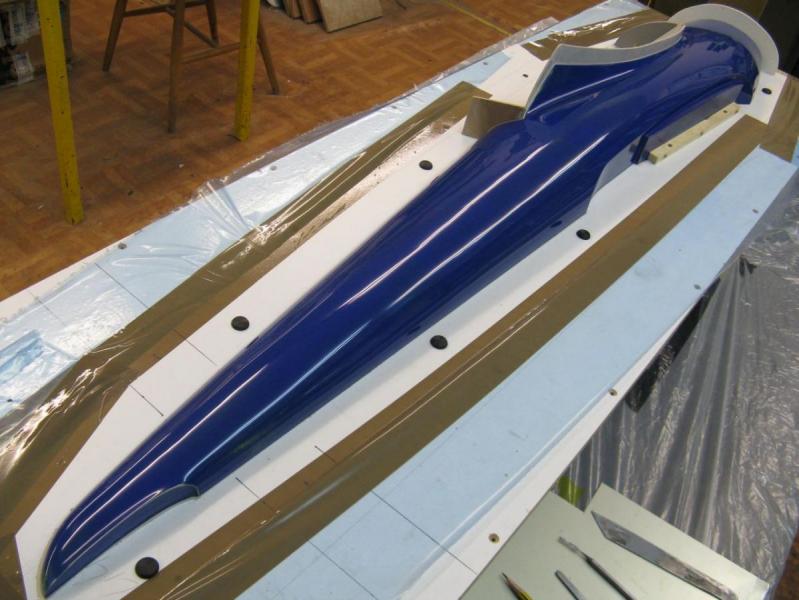

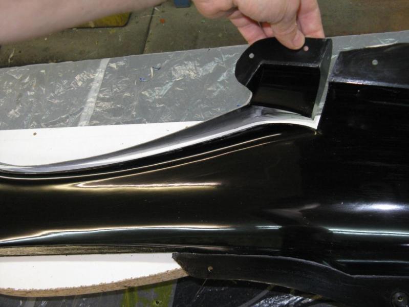

 Kopyto w miarę skończone, więc przygotowałem wycięty z płyty meblowej rzut boczny, który podzieli formę na dwie części. Po umocowaniu w nim kopyta, uszczelniłem połączenia specjalną plasteliną techniczną robiąc z niej cienki wałeczek i za pomocą dentystycznej łopatki wcisnąłem ją w szczeliny. Do wyrównania uszczelnienia użyłem metalowej szpachelki, choć powinno się raczej użyć z twardego plastiku. Mniejsze ryzyko uszkodzenia kopyta.
Ciąg dalszy zmagań z materią.

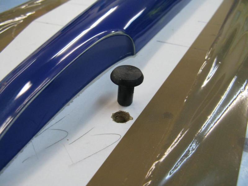

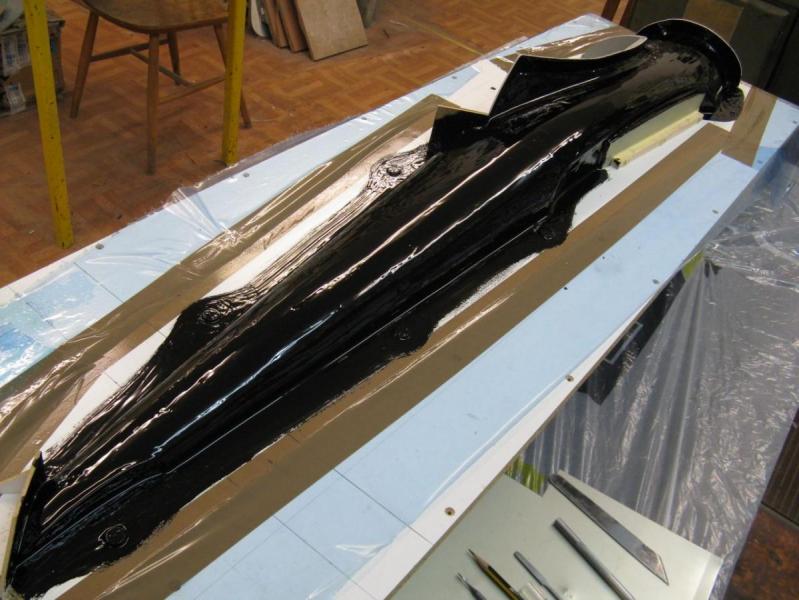

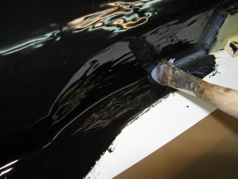

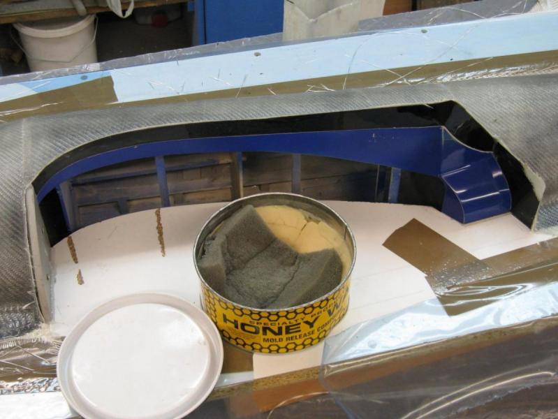

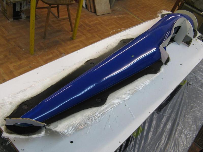

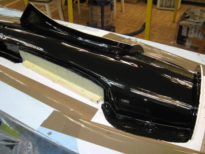

Aby formy ładnie się schodziły, zastosowałem plastikowe nóżki od mebli jako kołki ustalające. Przed położeniem żelkotu narzędziowego zrobiłem dodatkowe podziały formy, bo trudno byłoby w formie całościowej odformować np. przejście kadłub - skrzydło. Jest z tym trochę gimnastyki, ale mam nadzieję, że koncepcja jest słuszna i dalej będę podążał tą drogą  ;)  .Po zawoskowaniu kopyta położyłem dodatkowo warstwę alkoholu poliwinylowego jako rozdzielacza, bo farba akrylowa, którą pomalowałem kopyto, słabo chłonie wosk i pewnie forma skleiłaby się z kopytem. Żelkotu na połówkę poszło 125ml.
Czy alkohol poliwinylowy nie spływał Ci z wosku?
Być może zależy to od jego rodzaju (ja stosowałem Honey Wax), niemniej zaobserowałem u siebie taki proces, stąd musiałem odwrócić kolejność: najpierw alkohol, na wierzch wosk.

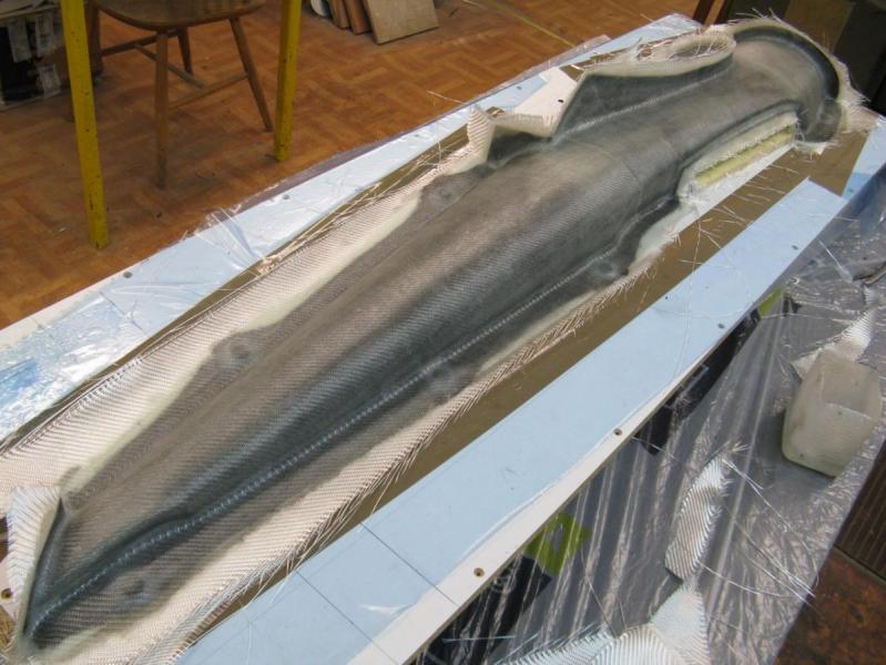

I jeszcze jedno pytanie: chodzi o laminowanie połączenia obu połówek laminatu.
Czy laminujesz obie połówki kadłuba oddzielnie a następnie je łączysz, czy też od razu wylaminowujesz od wewnątrz połówki formy i je łączysz?
 bo musisz używać wosku pod alkohol, w havlu nazywa sie bodajże "wosk podstawowy" ?
Spływa, ale rozprowadzam go tak długo, aż odparuje większość alkoholu i  pozostała ciecz kładzie się już bez oczkowania. Wymaga to trochę czasu, ale jest skuteczne. Można później położyć drugą warstwę i wtedy już nie ma takich problemów bo kładziesz alkohol na położoną poprzednio warstwę, która oddziela go od wosku.
Zmiana kolejności (najpierw alkohol później wosk) jest zupełnie nielogiczna, bo alkohol stanowi warstwę rozdzielającą skuteczniejszą niż wosk.

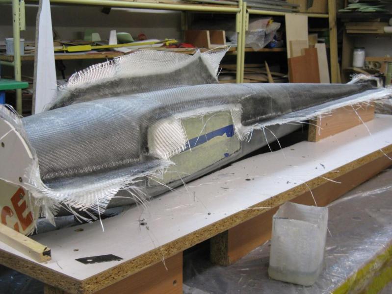

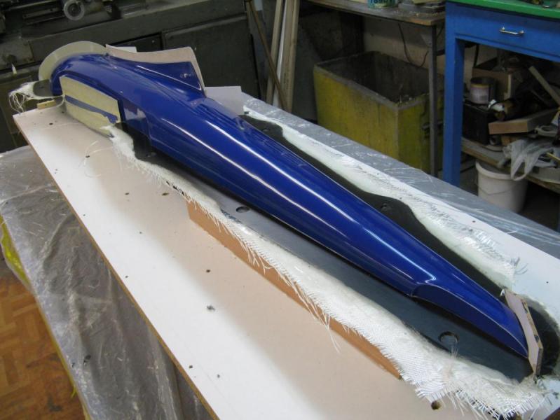

Jeśli chodzi o łączenie połówek, to najpierw zakładam je w formie, a potem sklejam za pomocą taśmy szklanej kładzionej na żywicę od środka. Potrzebne jest odpowiednie dojście i to też jest gimnastyka, ale do przeskoczenia :)

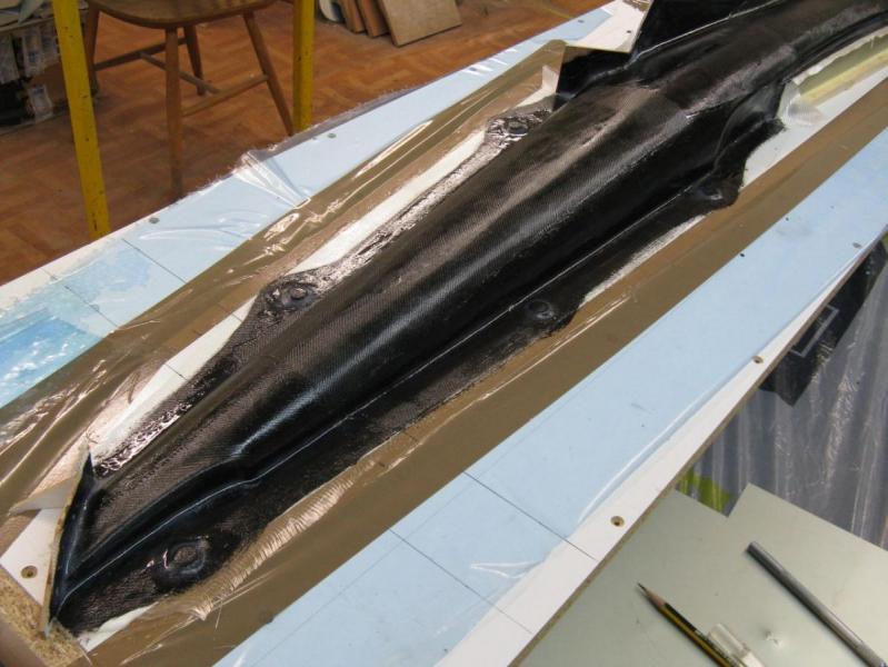

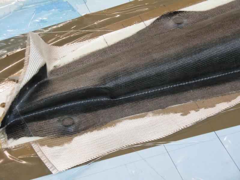

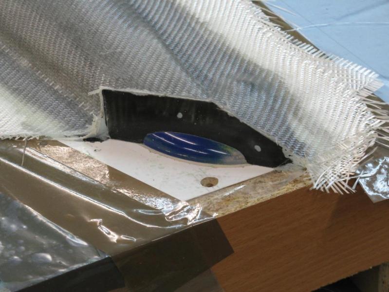

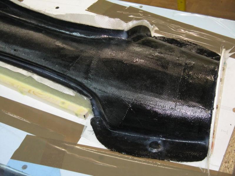

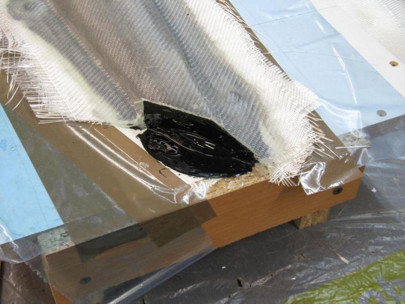

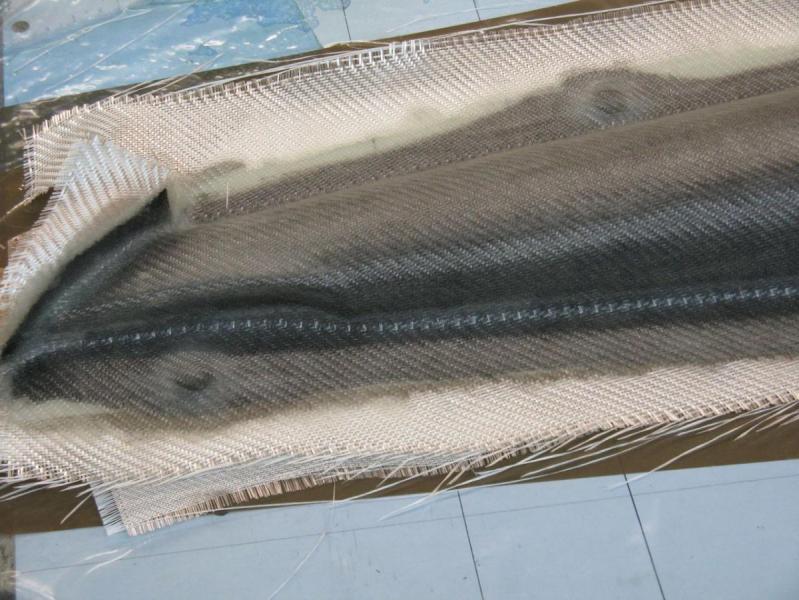

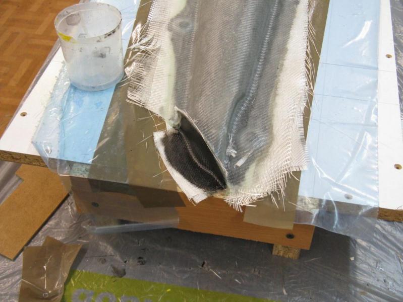

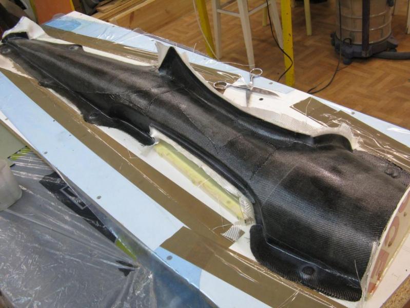

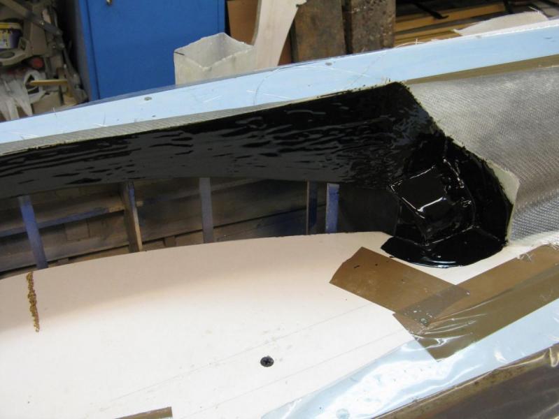

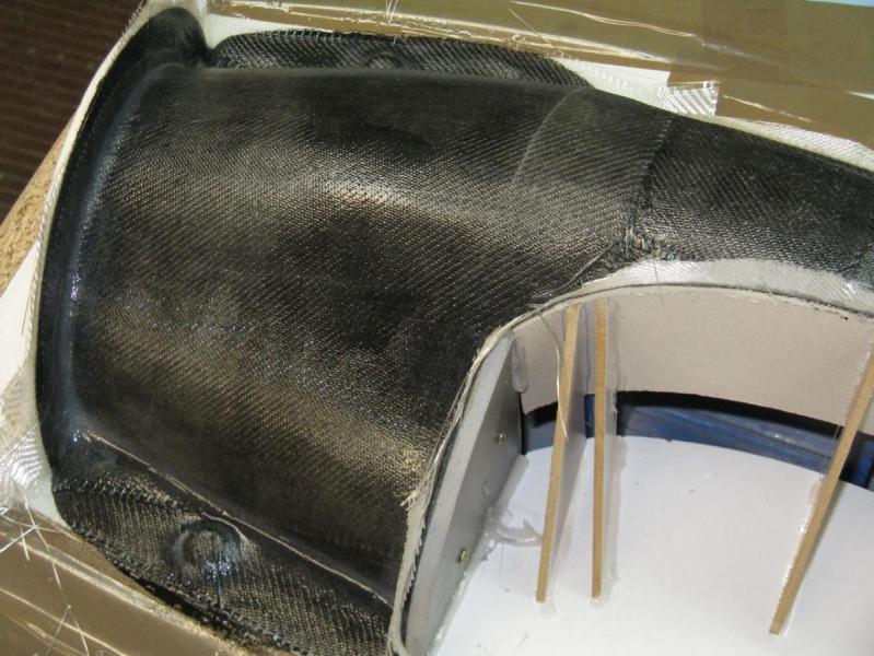

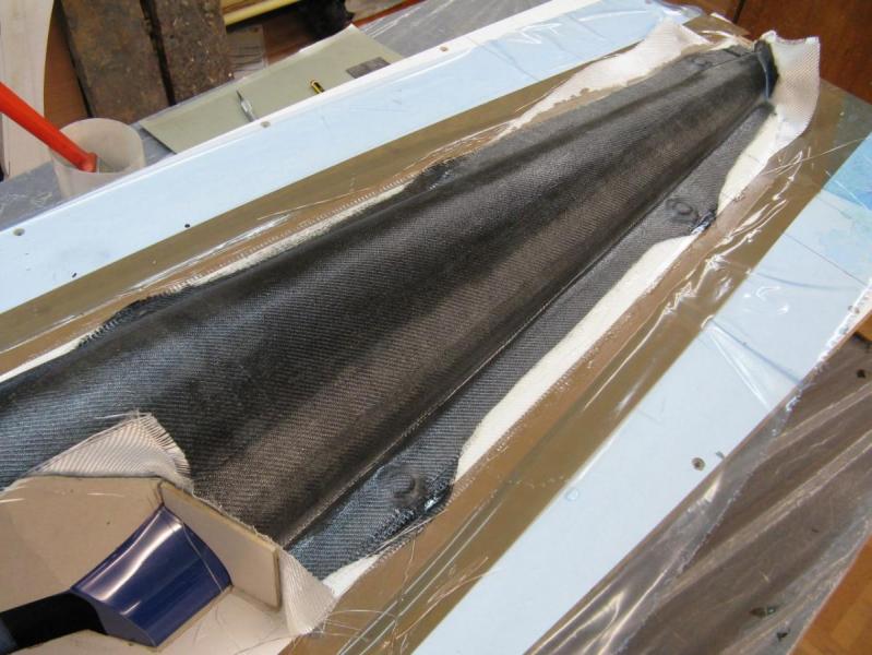

Kładzenie laminatu rozpoczynam od wykonania łagodnych przejść w newralgicznych miejscach formy przy pomocy szpachlówki z żywicy epoksydowej zagęszczonej krzemionką (Aerosil). To dość istotne, bo tkanina nie zawsze chce się ułożyć w narożnikach formy, a pierwsza warstwa laminatu decyduje o wytrzymałości formy i należy dbać, by nie było bąbli powietrza między żelkotem i tkaniną. Na pierwszą warstwę idzie  jedna  tkanina 110g/m2 i jedna 163g/m2 , a następnie 3 X 280. Na kolejnych zdjęciach widać jak były kładzione kolejne warstwy.

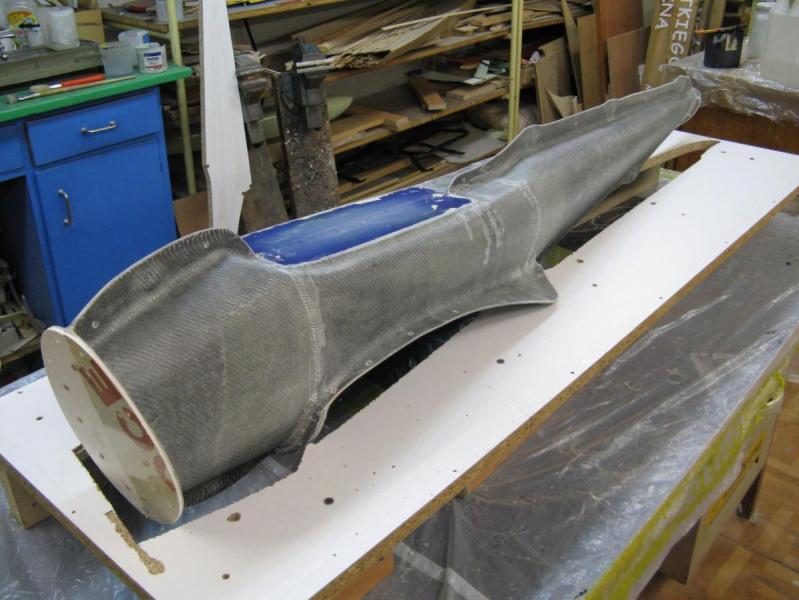

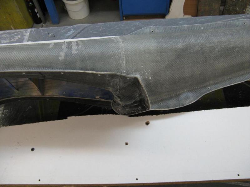

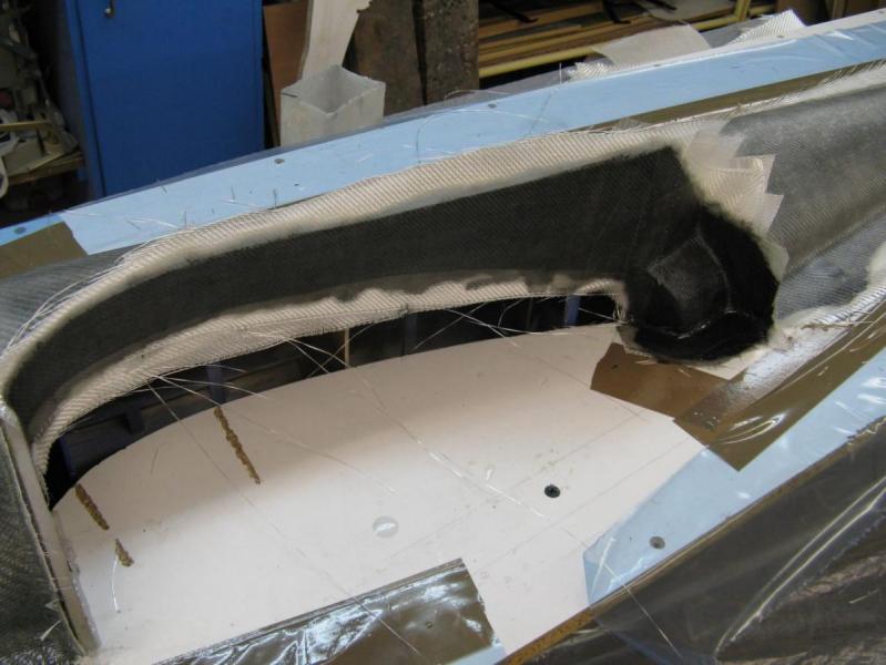

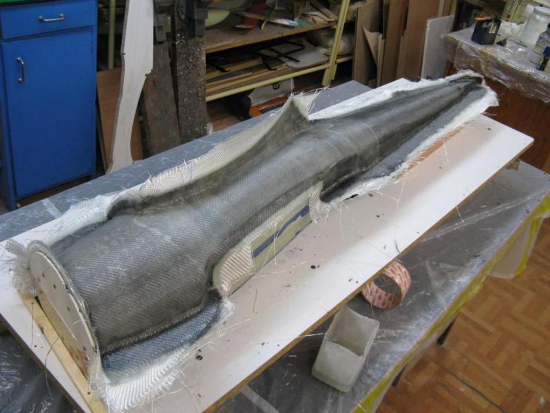

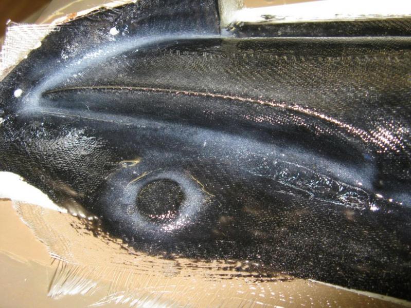

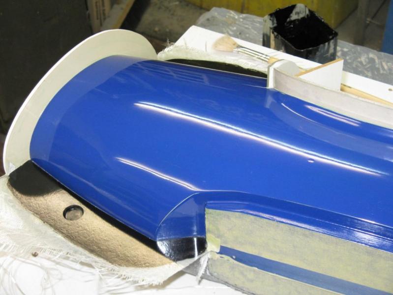

Teraz musiałem dokończyć laminowanie połówki kadłuba, zakładając część przejścia kadłub-skrzydło i końcówkę kadłuba.
Czyli znowu wosk, alkohol poliwinylowy, żelkot narzędziowy i tkanina szklana 110 i 163 po dwie warstwy każdej.

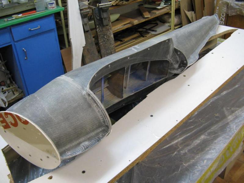

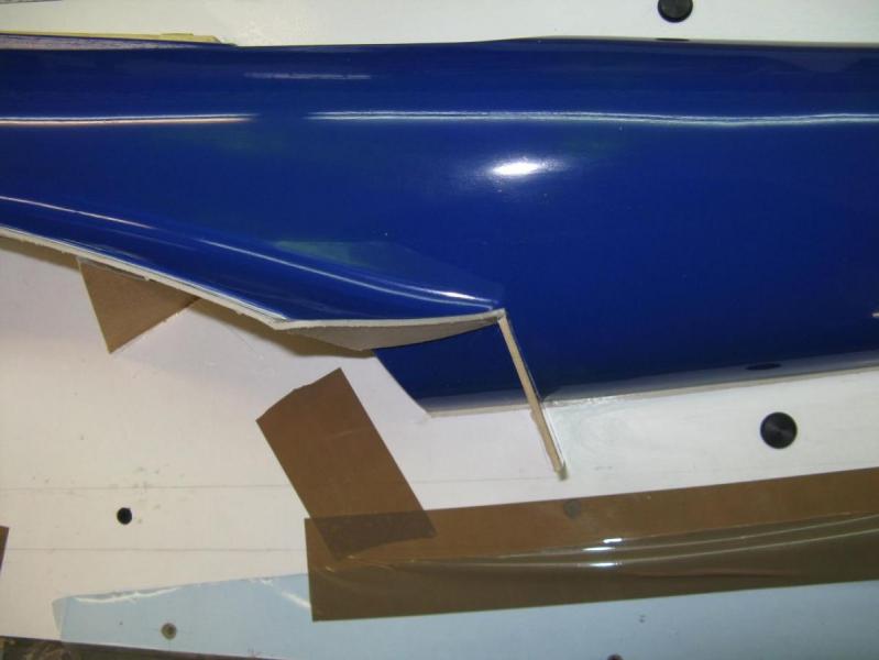

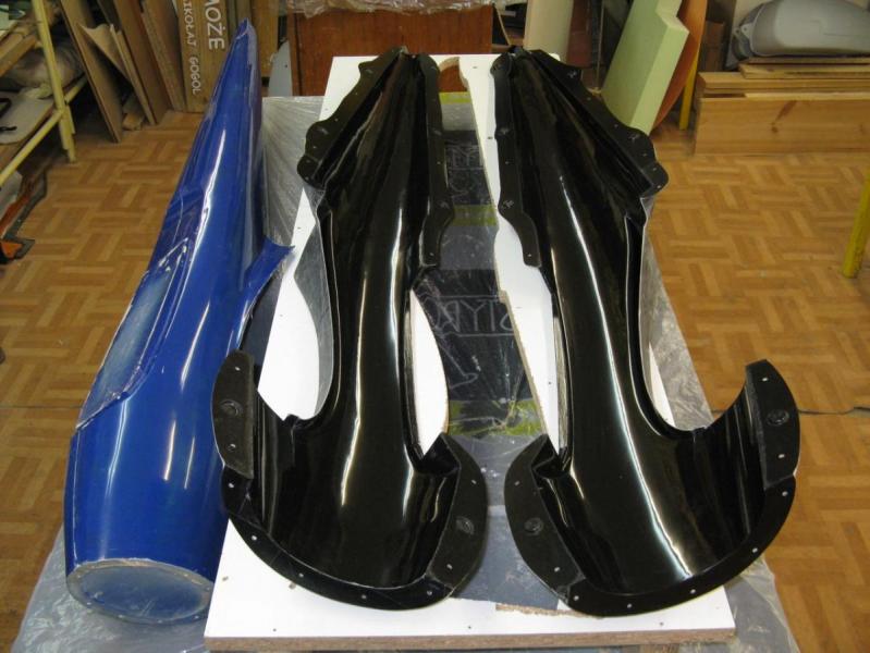

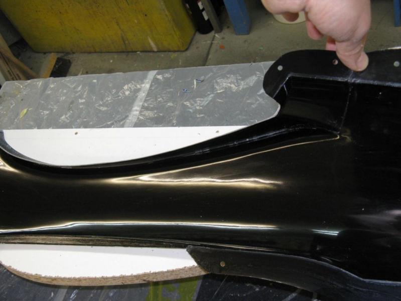

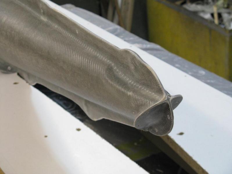

Po obcięciu naddatków laminatu, przyszedł czas na odformowanie.
Na zdjęciach widać podziały formy w okolicach przejścia kadłub-skrzydło i w części ogonowej, który to podział ma zadanie ułatwienie sklejenia połówek kadłuba w formie.  Dojście do końca kadłuba z racji jego kształtu i wymiaru jest dość problematyczne, więc postanowiłem zrobić otwartą końcówkę formy, którą potem zakleję jak już będzie kadłub w całości.
Jak dla mnie Photoshop jakiś ... nie do zrobienia w rzeczywistości :)
Powierzchnia do rozdzielenia jest ogromna - ja zawsze mam z tym problemy.
Czy podgrzewasz może formę, żeby wosk troszkę upłynnić i ułatwić rozdzielenie?
Zauważ, że on jest z Ełku. Oni tam jachty w formach robią, taki kadłub to dla nich pikuś ;-)
