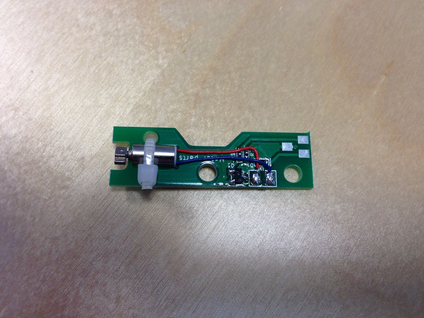

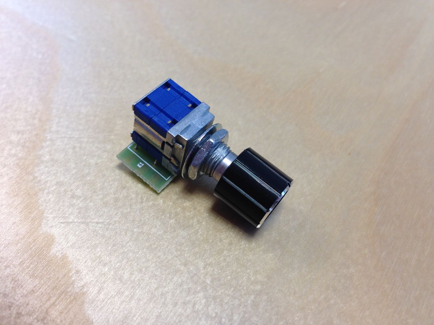

dukeroger Opublikowano 29 Maja 2014 Opublikowano 29 Maja 2014 a do mnie wlasnie dotarly modyfikacje... tylko bede musial wejsc w nowsza wersje softu 6 pozycyjny przelacznik oraz modul wibracyjny

JANTAR87 Opublikowano 29 Maja 2014 Opublikowano 29 Maja 2014 Na końcu numeru mam ...B01 więc chyba to wersja B. Diody nie sprawdze bo HK sprzedawał bez ładowarki, która i tak jest mi zbędna.Dzięki za pomoc w tych tematach. Modyfikacje spoko, daj znać jak się sprawują, szczególnie wibracja czy jest silna czy raczej nie daje rady i gdzie nabyłeś takowe Pozdrawiam

machina Opublikowano 30 Maja 2014 Opublikowano 30 Maja 2014 a do mnie wlasnie dotarly modyfikacje... tylko bede musial wejsc w nowsza wersje softu 6 pozycyjny przelacznik Piotr, też taki przełącznik kupiłem ale jeszcze nie montowałem. Piszą na RCC, że ta wersja przełącznika po zamontowaniu i kalibracji zwraca jakieś dziwne wartości i wymagana jest przeróbka przełącznika. Ale do końca nikt dokładnie nie sprecyzował, czy trzeba również robić to w radiu z nowym softem 2.0 (1.99). Daj znać, jak z tym wyszło u ciebie.
jpd Opublikowano 30 Maja 2014 Opublikowano 30 Maja 2014 W sofce 1.52 nie ma możliwości ustawienia przełącznika, W sofcie 2.0 (1.99.x) taka możliwość istnieje.
dukeroger Opublikowano 30 Maja 2014 Opublikowano 30 Maja 2014 W sofce 1.52 nie ma możliwości ustawienia przełącznika, W sofcie 2.0 (1.99.x) taka możliwość istnieje. dokladnie - to samo dotyczy wibracji, dopiero 1.99 daje taka mozliwosc
idfx Opublikowano 30 Maja 2014 Opublikowano 30 Maja 2014 Zastanawia mnie tylko po co te duperele, wibracje, neony itp. ale każdy robi jak lubi, mi wystarczał nawet podstawowy firmware a zmieniłem jedynie by uruchomić czujnik GPS.
jpd Opublikowano 30 Maja 2014 Opublikowano 30 Maja 2014 Prosta przyczyna ... samoloty w czasie życia modelarza rosną ... Np. Teraz siedam powoli nad solidnym F4U 2350 mm rozpiętości... potem przyjdzie czas na De-Haviland Moquito podobnej wielkości. Mechanizacja takich latadeł wymaga dużej elastyczności od aparatury stąd dodawanie kolejnych elementów do układanki... Osobiście wczoraj zgłosiłem możliwość wieloadresowego czujnika obrotów coby dało się czytać niezależnie obroty z wielu silników. Wracając do F4U zastanów się jaka jest ilość elementów mechanizacji płata w tym samolocie. Składanie, podwozie, 3 klapy na jednym skrzydle + trywialne lotki .... Silnik : trywialna przepustnica+ regulacja mieszanki w locie+ może przestawne śmigło .. kto wie a jak przestawne śmigło to może sterowanie nie przepustnica tylko skokiem a telemetria steruje na sprzężeniu zwrotnym przepustnicą w celu pracy zawsze na pełnej mocy ? Wibracje wg mnie to dodatkowy element "informacji i alarmie" im tego więcej tym de facto lepiej. Nie będę tego instalował bo z tego co czytałem jest to problematyczne w wersji A.
